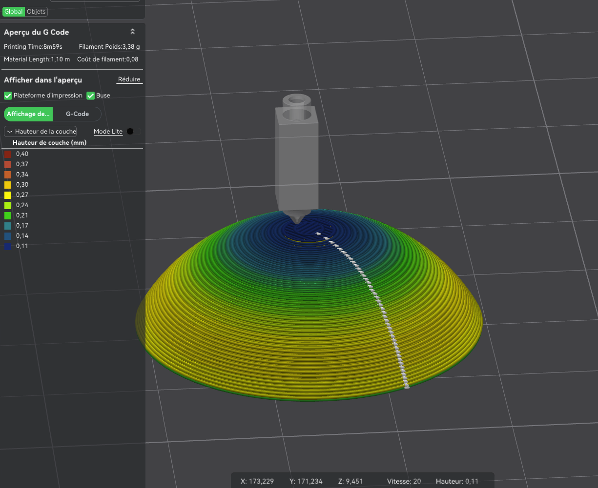

Bonjour, je me suis procurer une nouvelle imprimante Creality K2 Plus combo. Je me pose la question pourquoi lorsque je visualise couche par couche, je constate que la hauteur de chouche change et revient plus loin exemple : j'aie ajuster la hauteur à 0.2mm donc chaque couche devrais êtres la même chose. Présentement si je suis rendu à la hauteur 6.0mm l'autre couche devrais être 6.2mm malheureusement ce n'est pas le cas, car elle montre 6.1 et l'autre 6.4 . Est-ce que c'est un problème de firmware ou les paramètres du programme Creality, je remarque se reproduit tous les 3 à 4 couches ex: 6.4, 6.6,6.8,6.9,7,,7.2,etc.  Merci de votre aide.

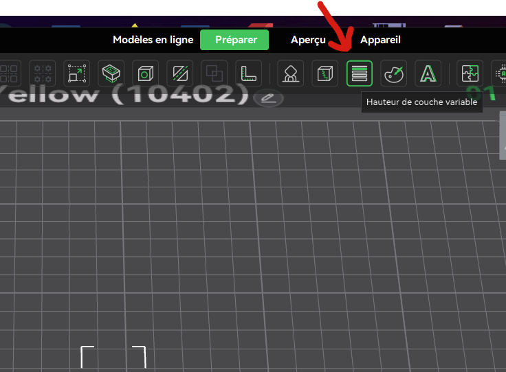

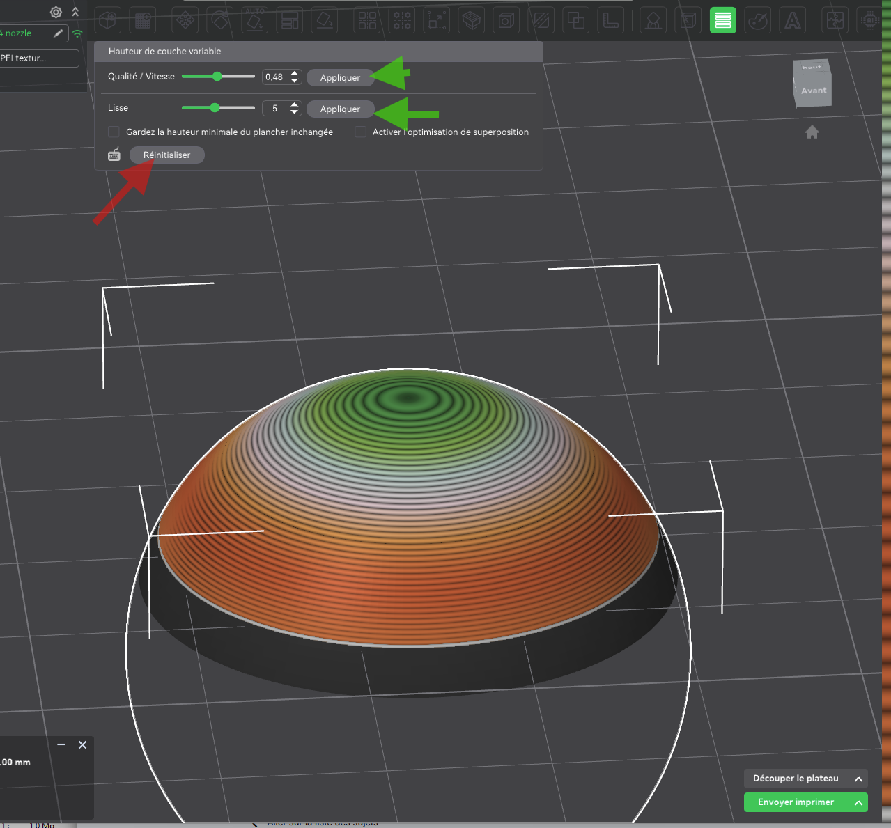

Tu dois avoir dans creality print ou dans le modèle que tu as récupéré avoir la hauteur de couche variable d'activée.
