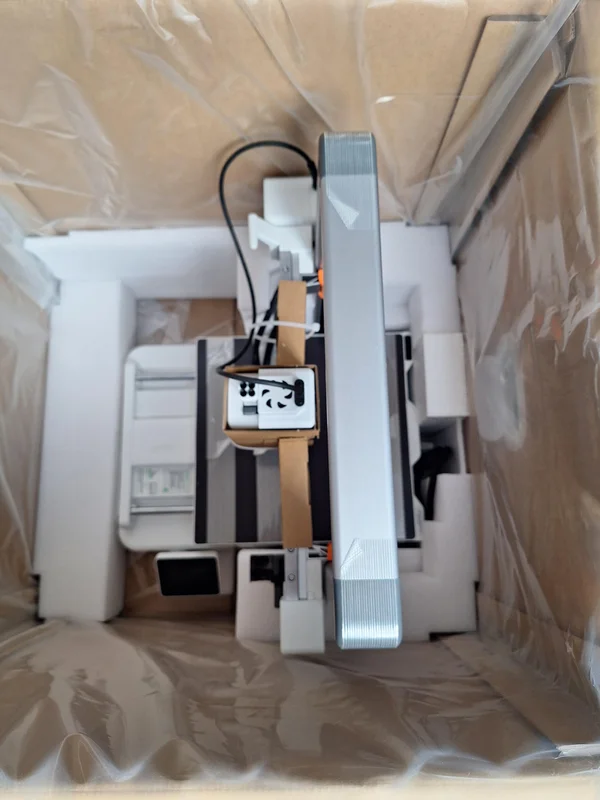

L'emballage de la SPARKX i7 est très bien fait. Le carton est épais et solide. Ses dimensions sont de 55 x 51 x 52 cm. Il possède deux poignées de transport sur les côtés bien pratiques même si l'ensemble ne pèse "que" 19 kg. Un message sur le dessus du carton recommande de le conserver.
CrealitySparkxi7Carton1.thumb.webp.e88a7b6aefc3fdeafcffd88eaa38e7ae.webp  CrealitySparkxi7Carton2.thumb.webp.359897afe08677d0998ae8e3ee395634.webp  CrealitySparkxi7Carton3.thumb.webp.5d79f4ecb3a9f65b297da688e7f8a982.webp
Il y a toutes les protections nécessaires à l'intérieur pour protéger l'imprimante et ses accessoires pendant le transport. A l’ouverture du carton, on découvre à nouveau le message demandant de bien conserver le carton, mais aussi un QR code qui permet d’ouvrir directement la page Unboxing du Wiki Creality (Voir le lien ce-dessus). Très pratique.

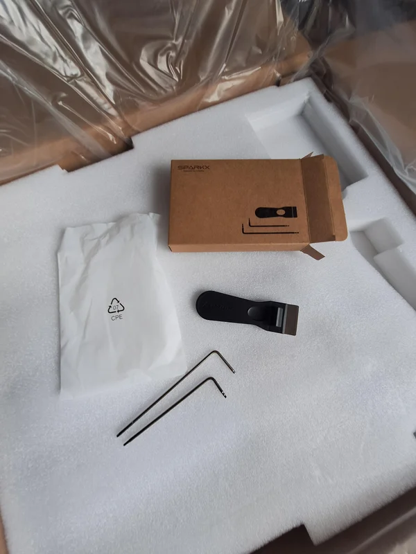

On trouve sur le dessus du carton, le plateau PEI texturé dans une pochette de protection en carton. Il y a aussi, dans une pochette plastique, le Quick Start Guide en anglais et en chinois, avec des plaquettes d'avertissements et de sécurité pour l'imprimante et le CFS. Mais aussi des QR codes pour télécharger les logiciels, l'application mobile et consulter le Wiki Creality, et enfin une planche d'autocollants. On trouve également une boite en carton avec l'outillage, deux clés Hex de 2 et 2.5 mm, ainsi qu'une spatule pour décoller les impressions du plateau. Pour terminer, le support de bobine externe.

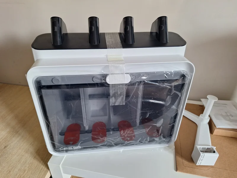

Sous la mousse blanche de protection, on trouve le CFS Lite. Il faudra enlever les protections du couvercle et les scotchs de maintien lors du montage.

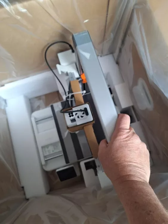

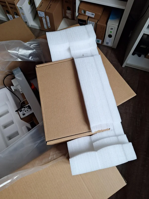

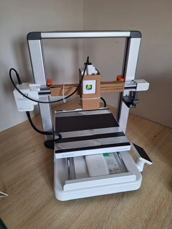

On enlève encore une grosse mousse blanche pour accéder et sortir l'imprimante du carton en prenant soin de la prendre par le haut du châssis et non par le bras de l'axe X, comme indiqué dans le Wiki.
CrealitySparkxi7Unboxing17.thumb.webp.c7e604d93c7b898fe1a394a66c0fa1a5.webp  CrealitySparkxi7Unboxing18.thumb.webp.bb92456db001177a6e28015f0b29943b.webp  CrealitySparkxi7Unboxing19.thumb.webp.f3e10efd4b5dd49469d3d87ad2085695.webp
On notera qu’il n’y a ni pièce de rechange, ni vis supplémentaire, ni clé USB ou carte SD livré avec l'imprimante. Un échantillon de 20 m de filament Hyper PLA soit environ 60 g est fourni avec l’imprimante. Un peu mesquin quand je compare avec ce que j’avais reçu avec ma Prusa Mini+ et ma Bambu Lab P1S.
