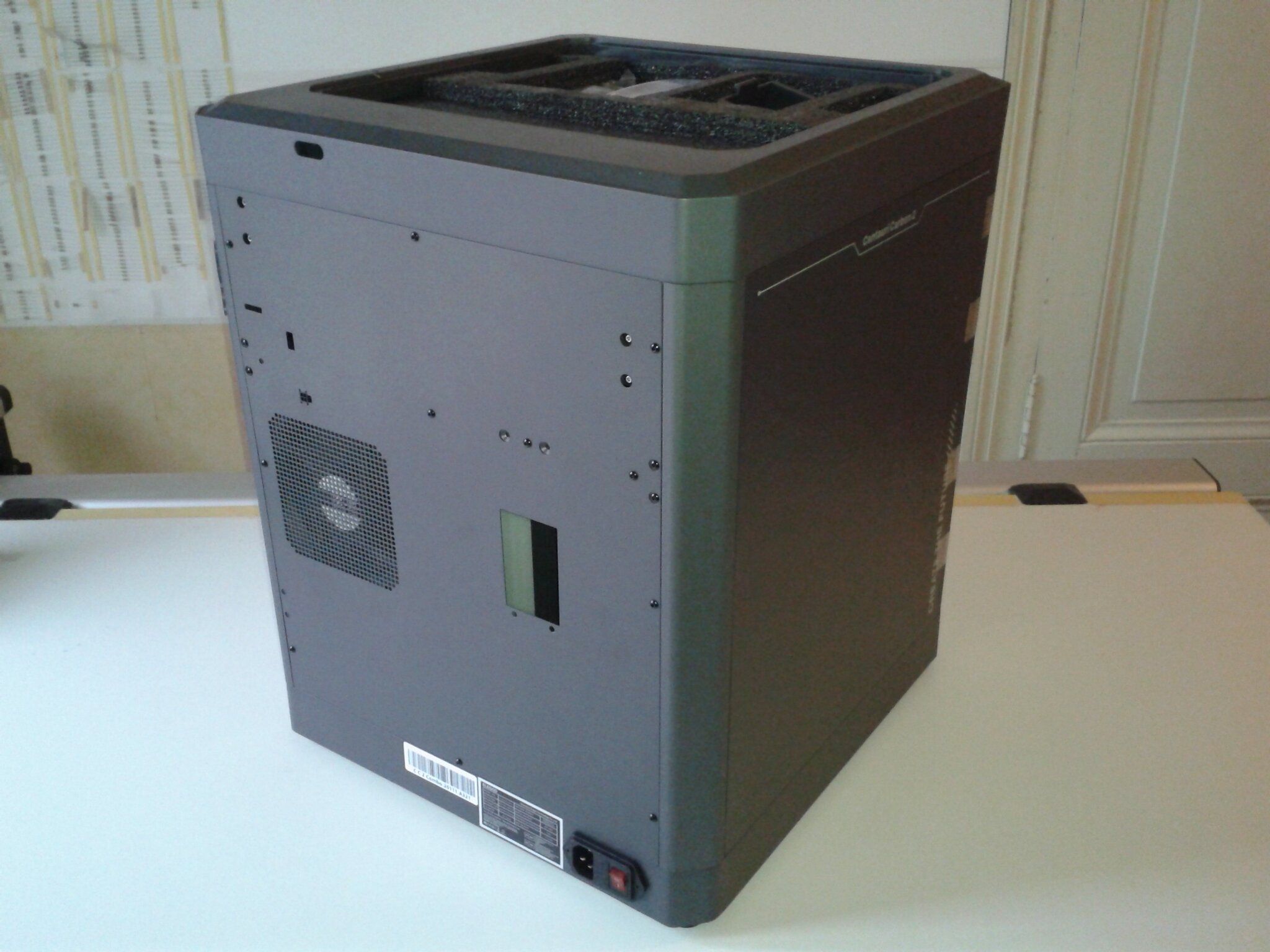

J'ai le plaisir d'avoir reçu pour la tester une Elegoo Centauri Carbon 2 Combo.
Félicitations à @Kachidoki pour l'avoir identifié lors du "Quoi qu'est-ce ?" de son carton.

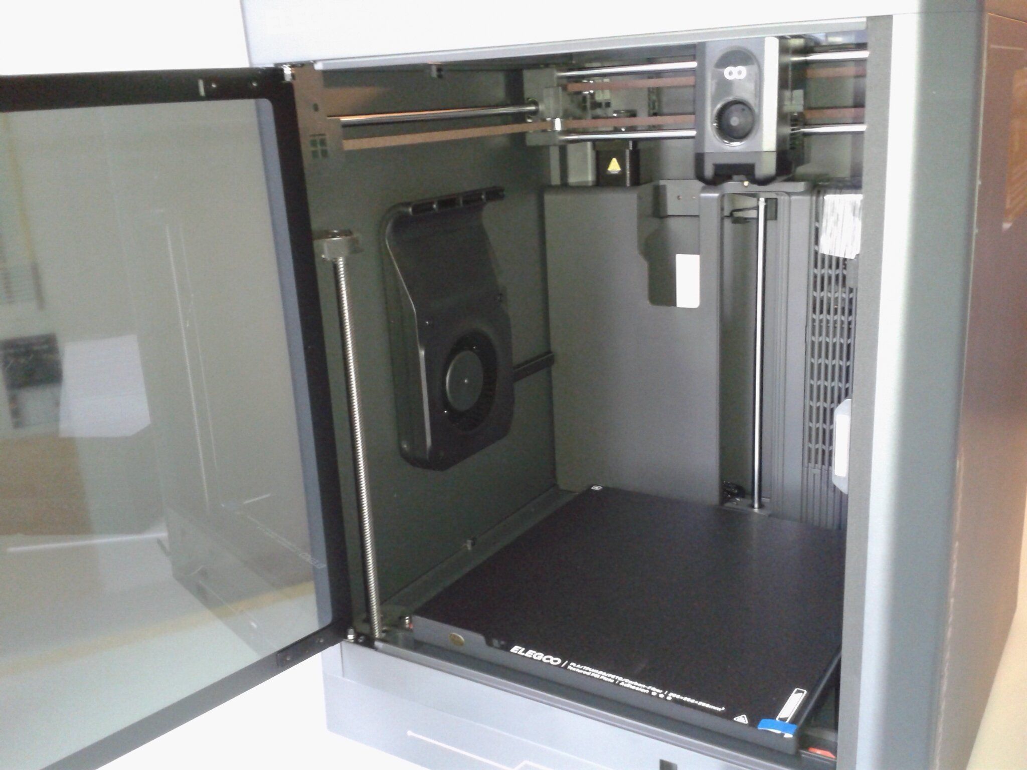

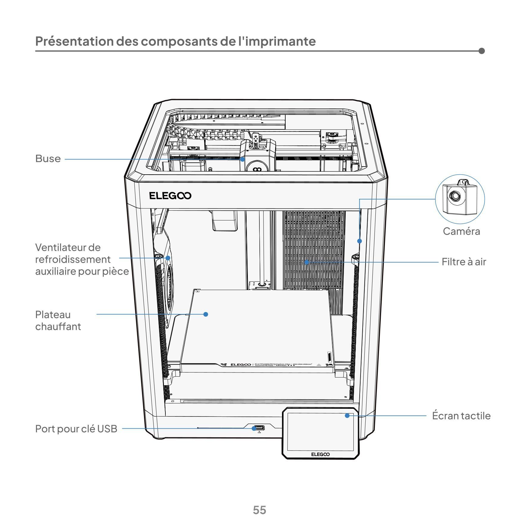

Une imprimante FDM core XY, avec
  • enceinte fermée et ventilée,

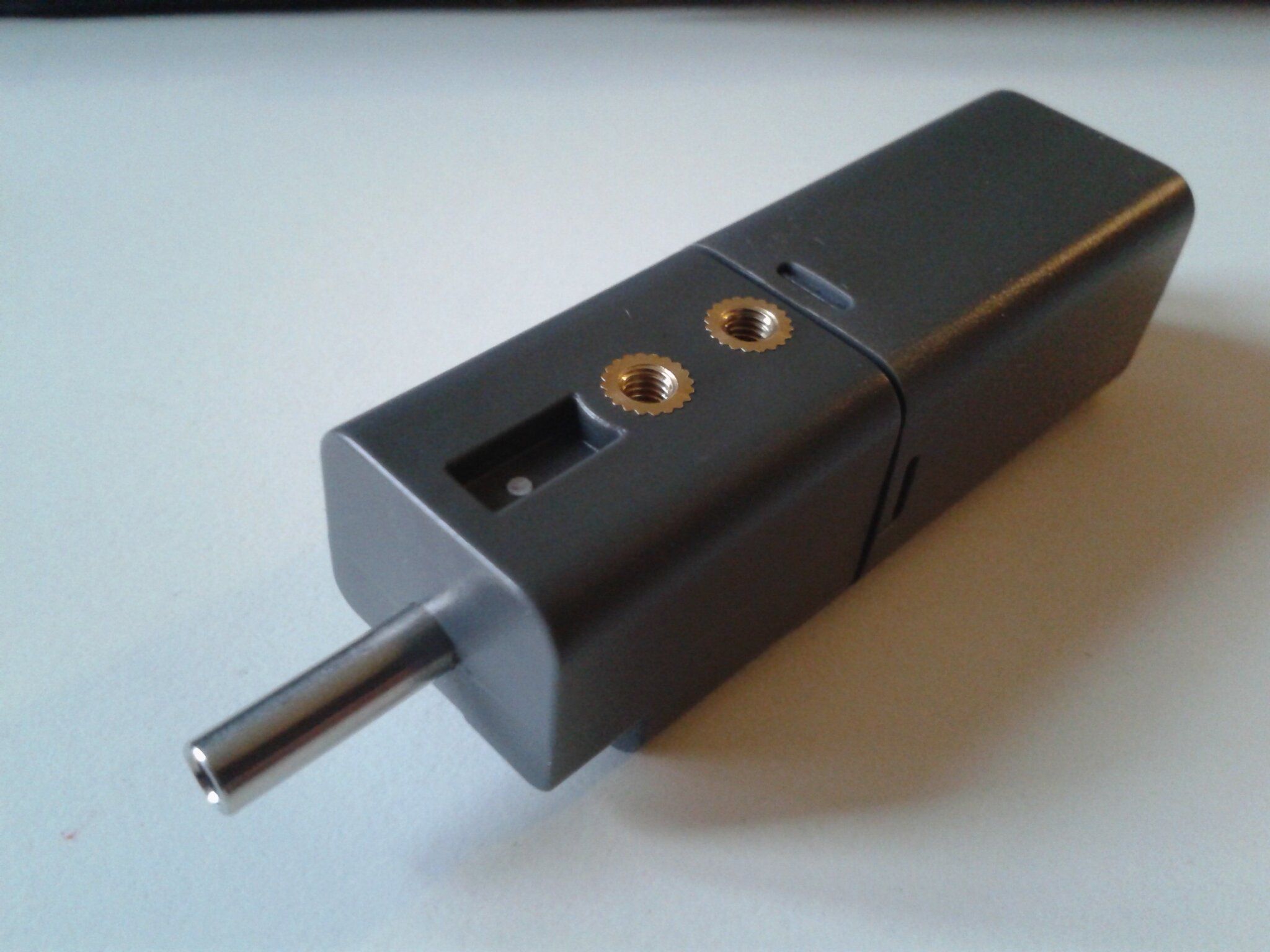

  • une tête d'impression avec une buse de 0.4 mm de diamètre en "Acier trempé au laiton" pouvant monter à 350°C coupe filament mécanique, détection de fin de filament

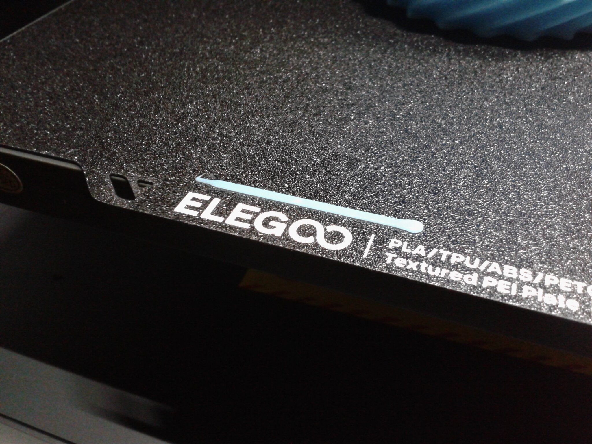

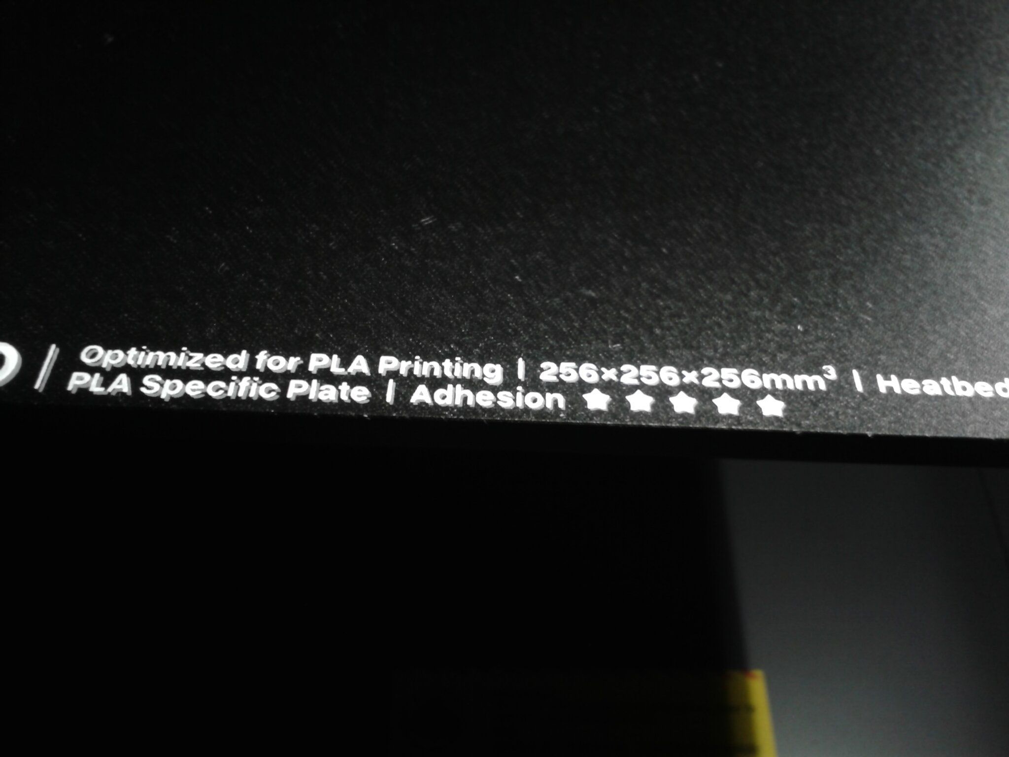

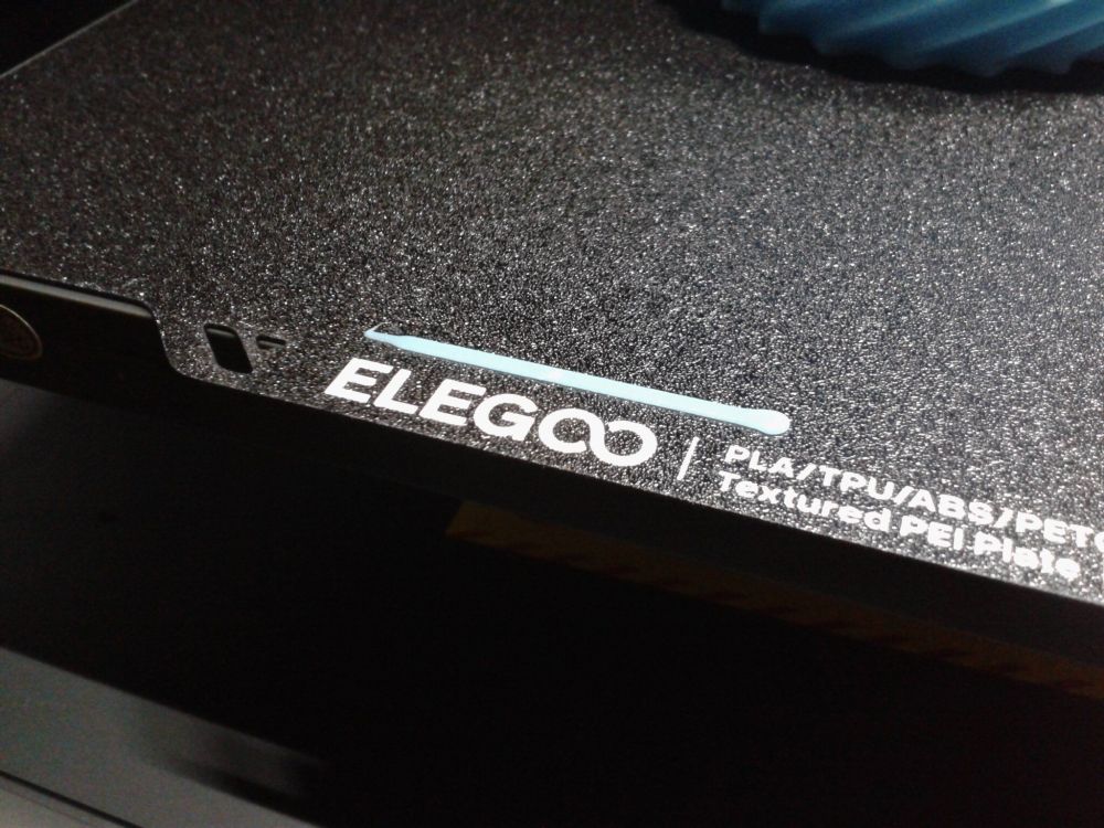

  • un plateau chauffant avec une plaque flexible magnétique double face (face texturée spéciale haute température et face lisse spéciale adhérence PLA) pouvant monter à 110°C

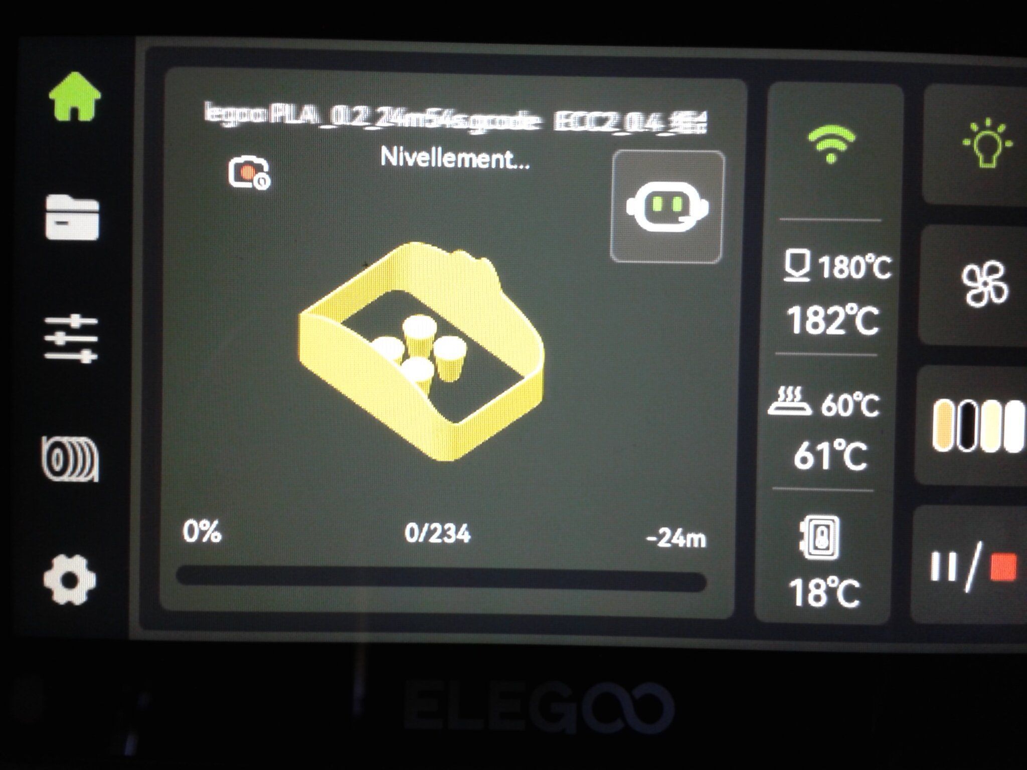

  • un système de nivellement automatique en 121 points de mesure ( quatre capteurs de pression répartis sous chaque coin du plateau )

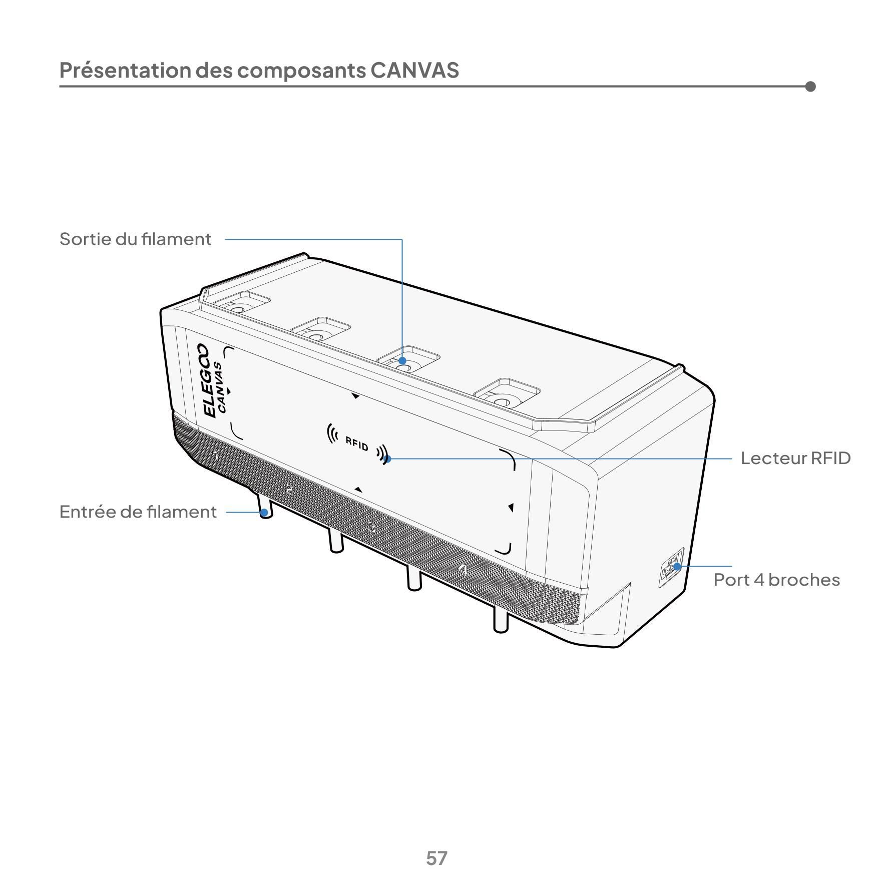

  • un système CANVAS qui permet le chargement et changement automatisé d'un maximum de quatre bobines fixé sur le côté droit de la machine.

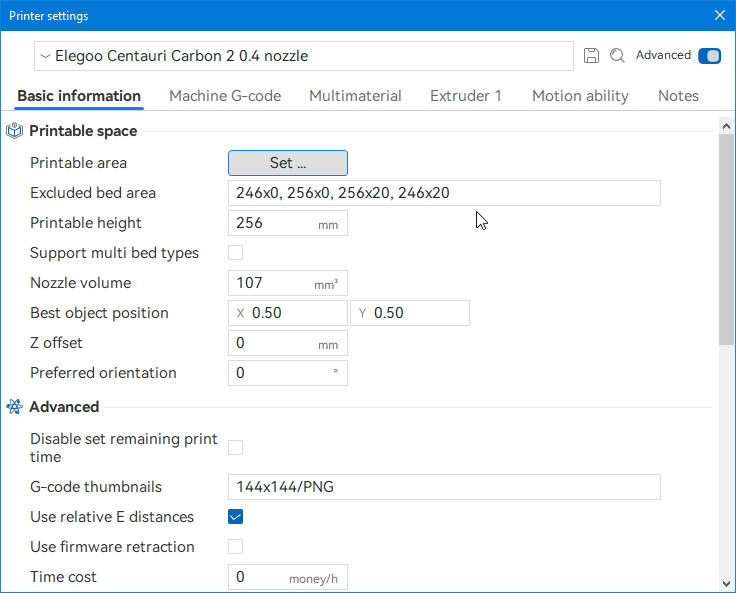

  • "sur le papier" un volume d'impression de 256 x 256 x 256 mm ( L x P X H ) mais il faut noter qu'il y a une zone de 10 x 20 mm sur le coin avant droit de cette surface d'impression, qui ne sera pas utilisable car réservée pour les déplacements qui déclenchent/poussent le levier du coupe-filament mécanique sur la tête d'impression.
  • un système d'exploitation "Elegoo OS" qui embarque un dérivé de Klipper (verrouillé, configuration Klipper non accessible ou modifiable), une caméra pour surveiller l'impression dans le coin avant droit de la machine,
  • Wi-Fi,

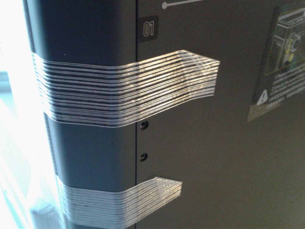

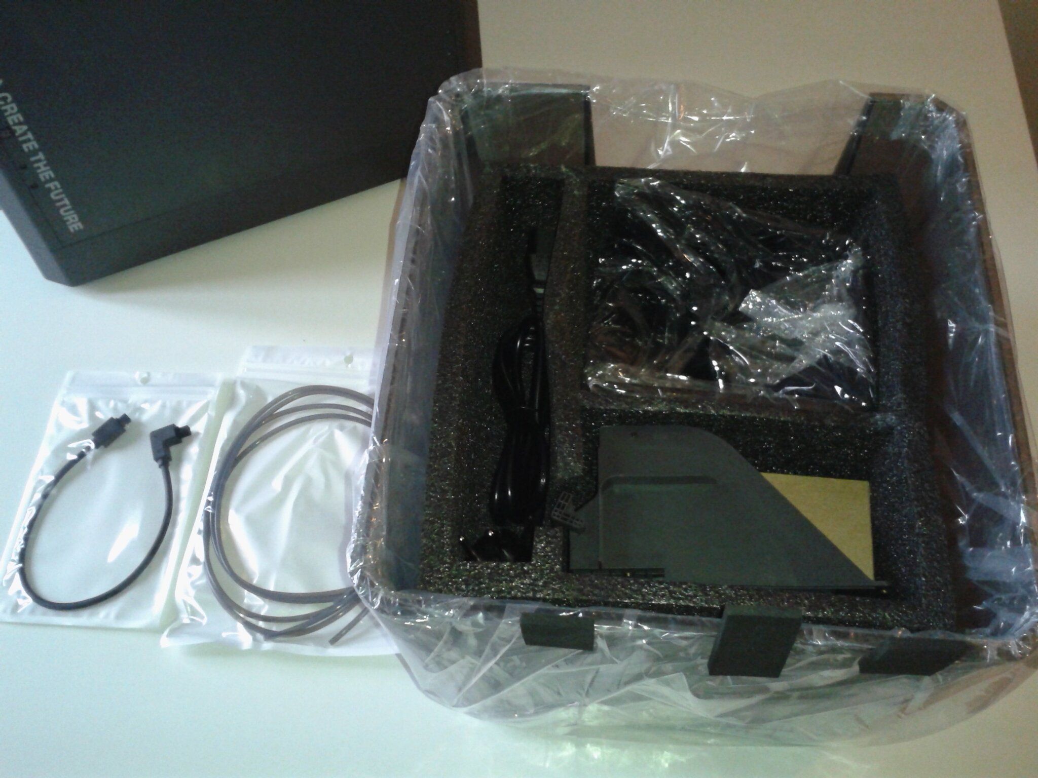

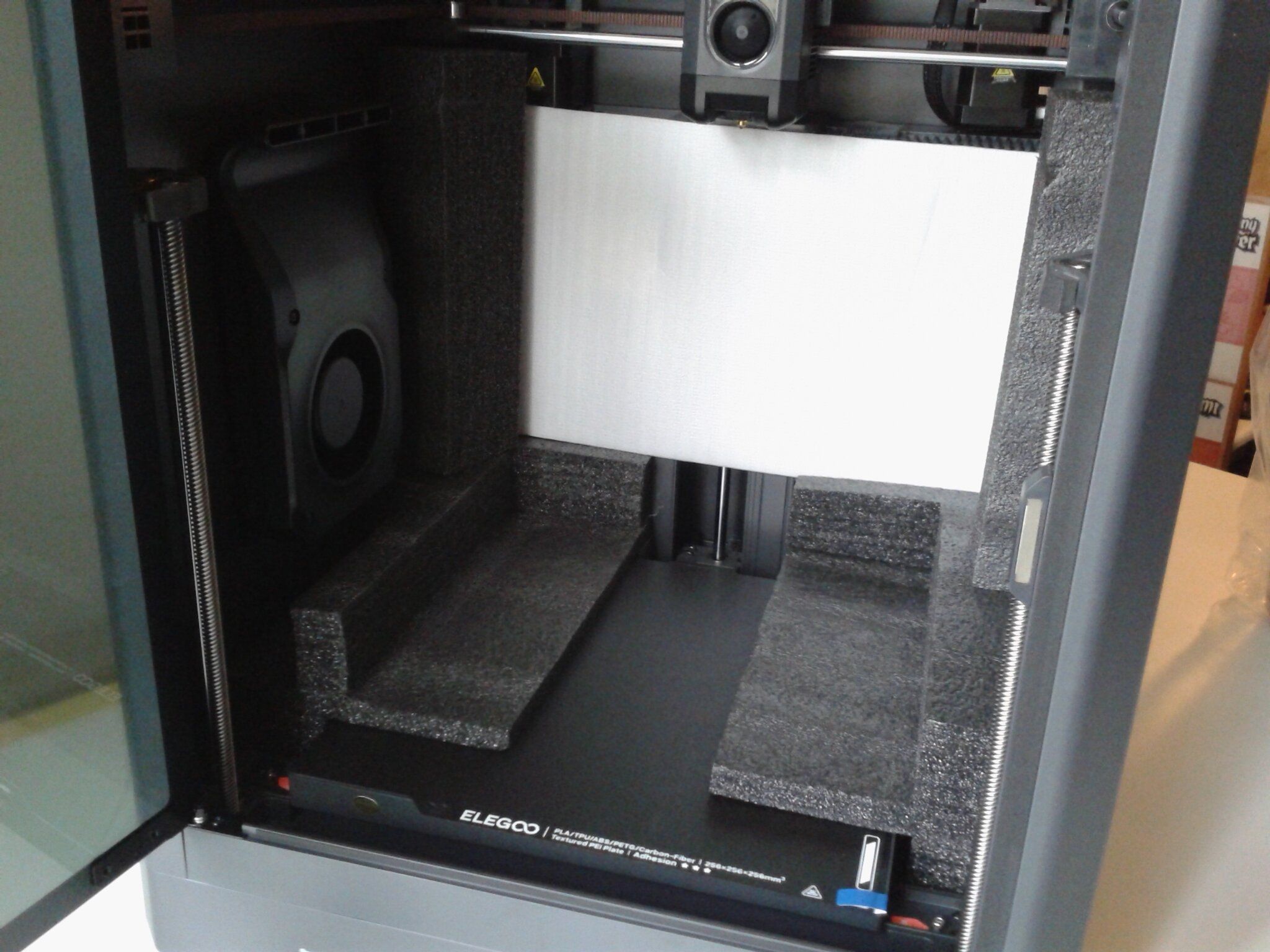

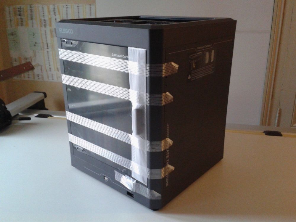

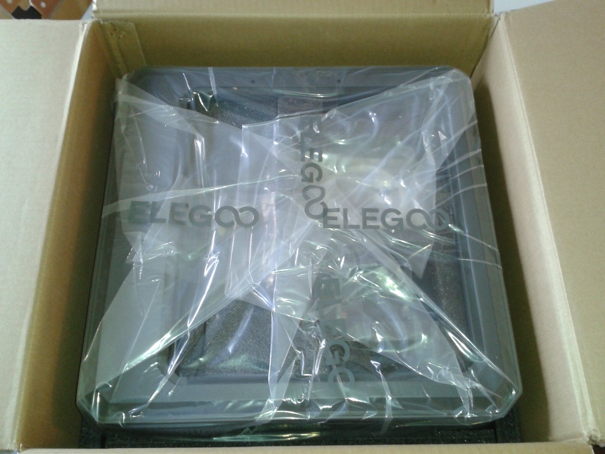

Réception
le 10/03/2026 colis confié à DPD, Pologne
le 11/03/2026 message privé d'un des administrateurs du forum pour me communiquer le numéro de suivi

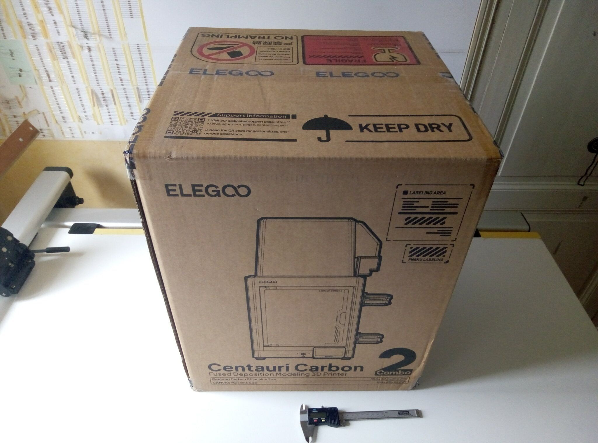

le 13/03/2026 ~09h30 réception contre signature, transporteur DPD

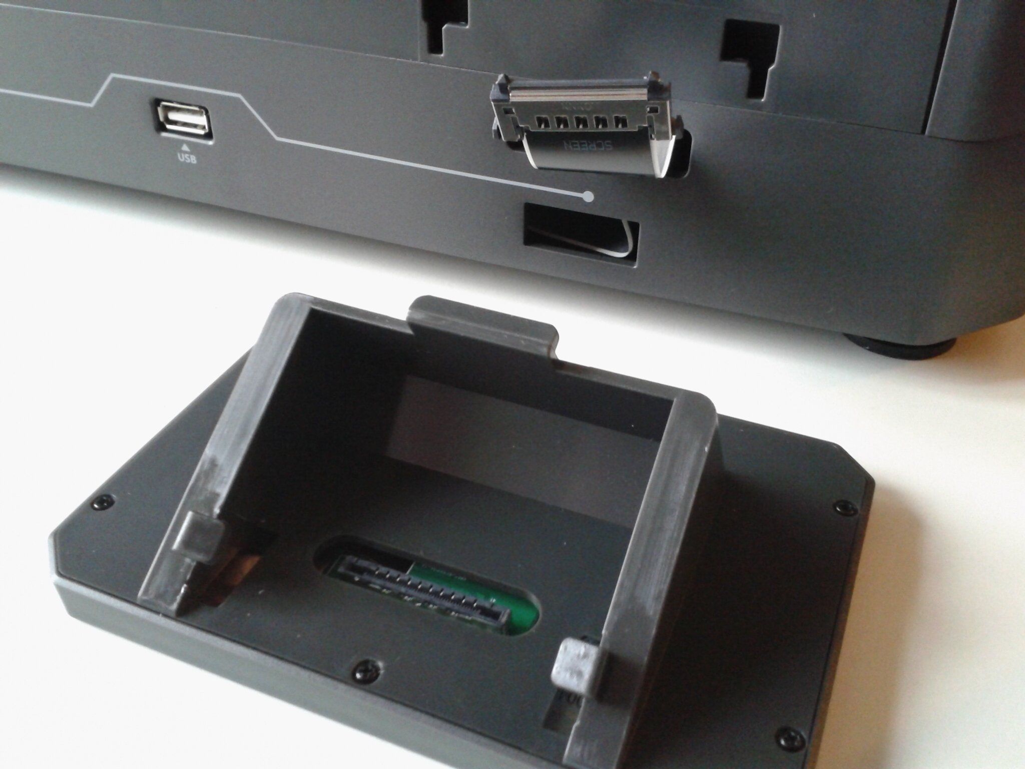

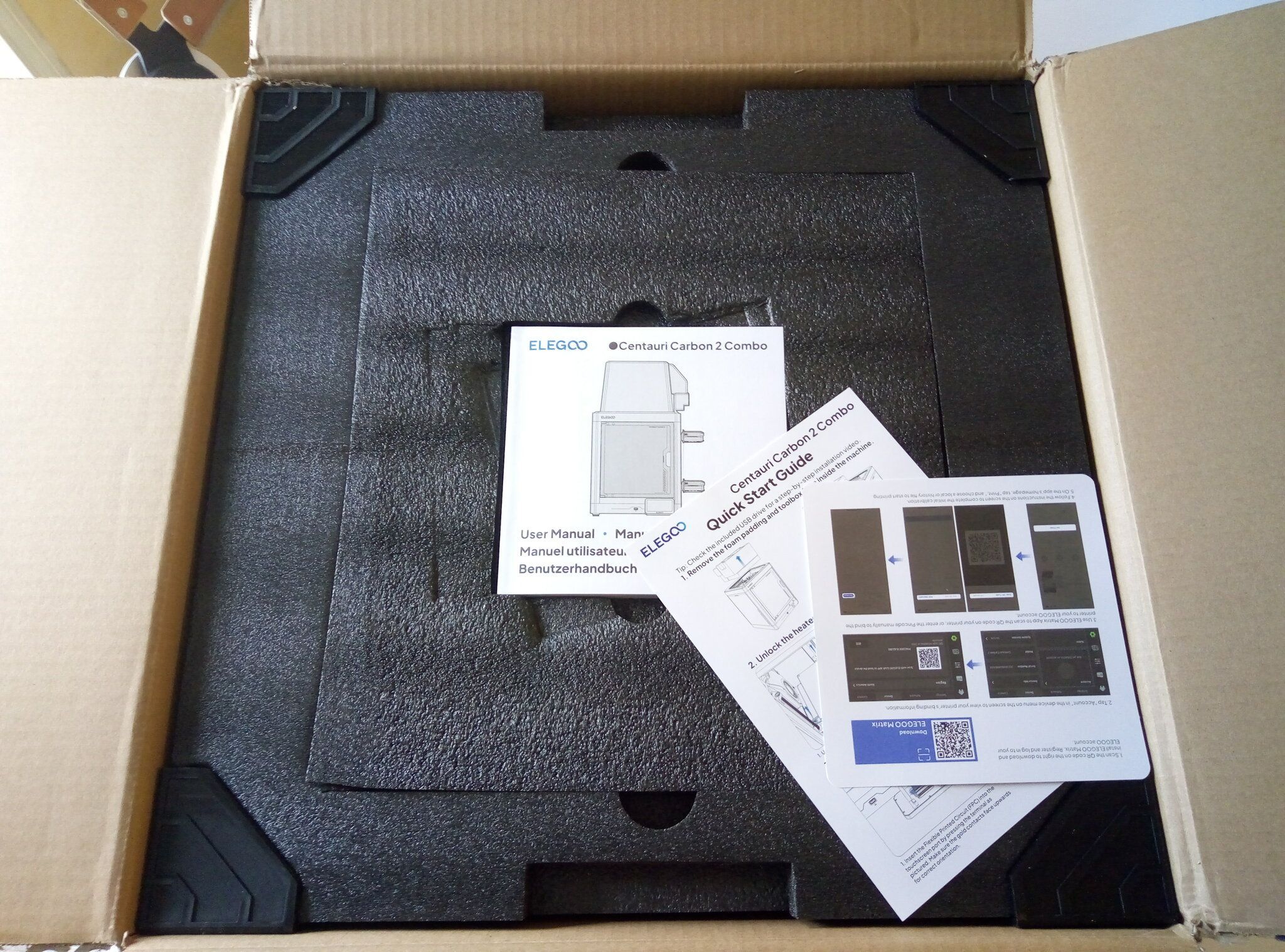

carton d'environ 46,5 x 46,5 x 57,5 cm, en bon état, d'un poids de 23,60 kg d'après l'étiquette de livraison.
IMG_20260313_093825.thumb.jpg.129fb03a1155723dea460500c917a4d7.jpg IMG_20260313_093900.thumb.jpg.04d1c155b1b3942a67144a47eb848cca.jpg IMG_20260313_093923.thumb.jpg.e6ae9b31cc3f973b22c8bb59ee1ba5cb.jpg
Modifié (le) par PPAC

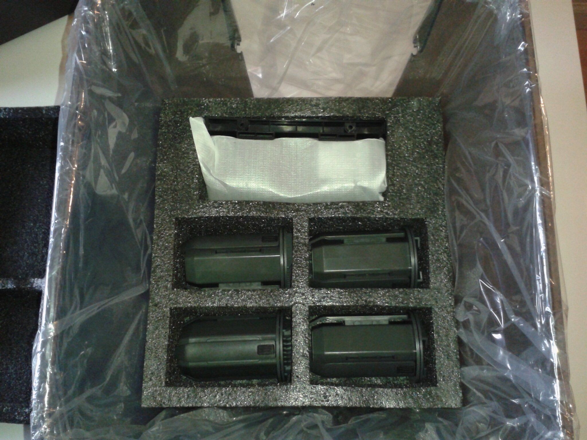

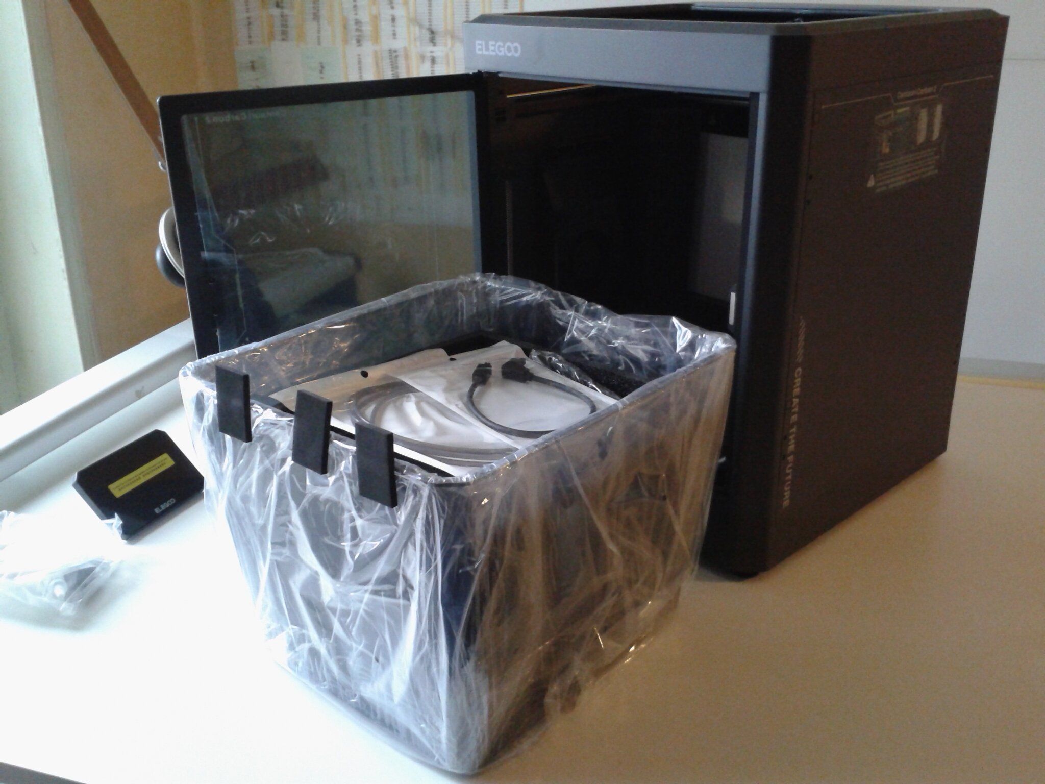

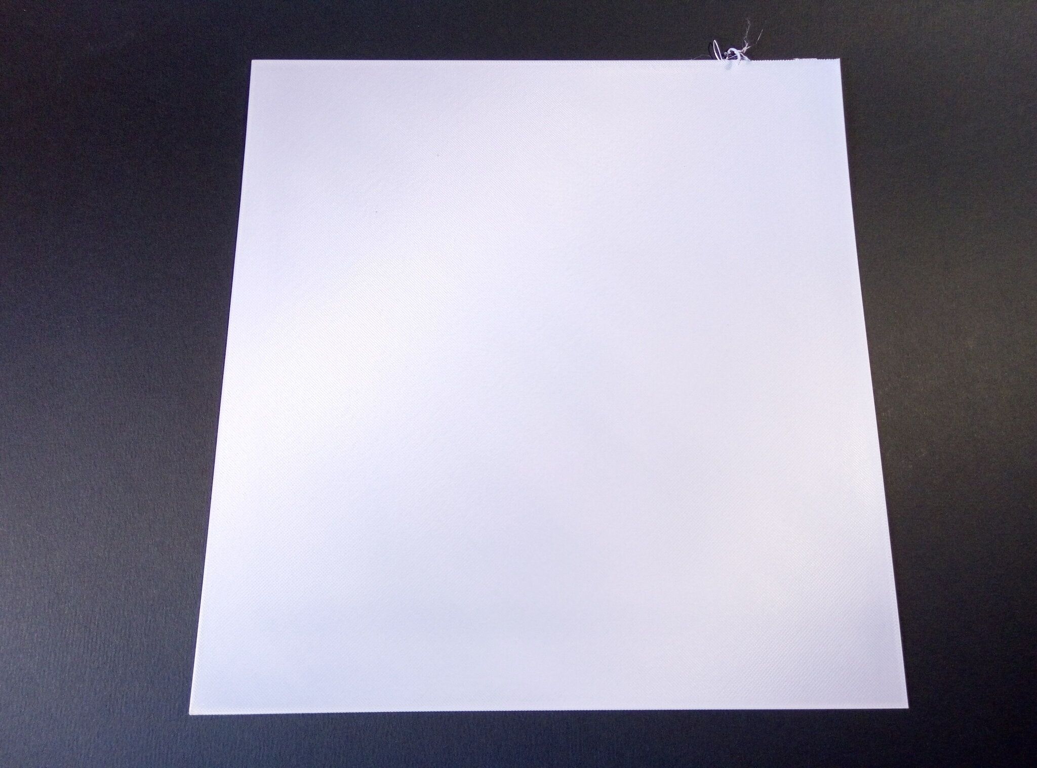

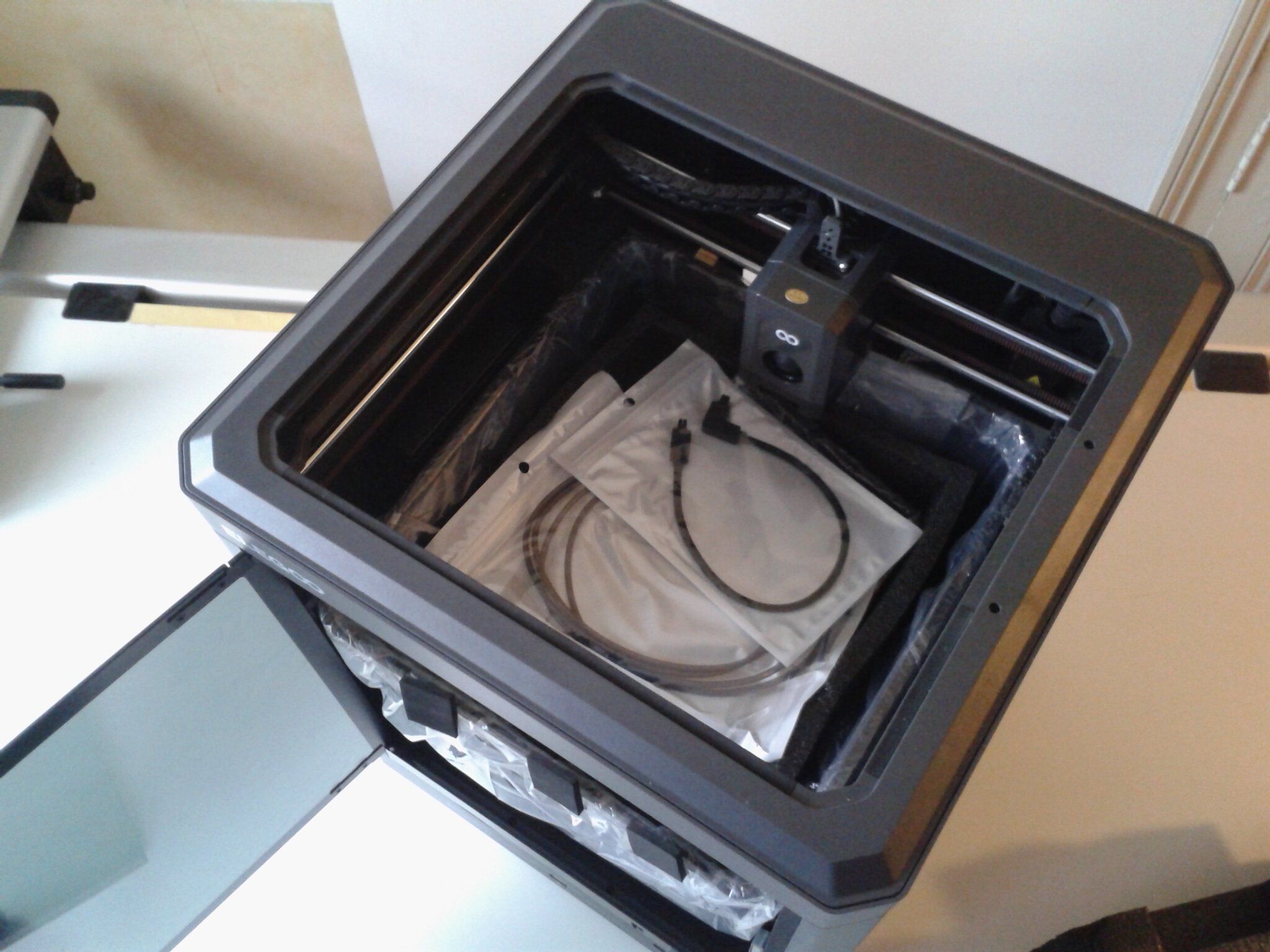

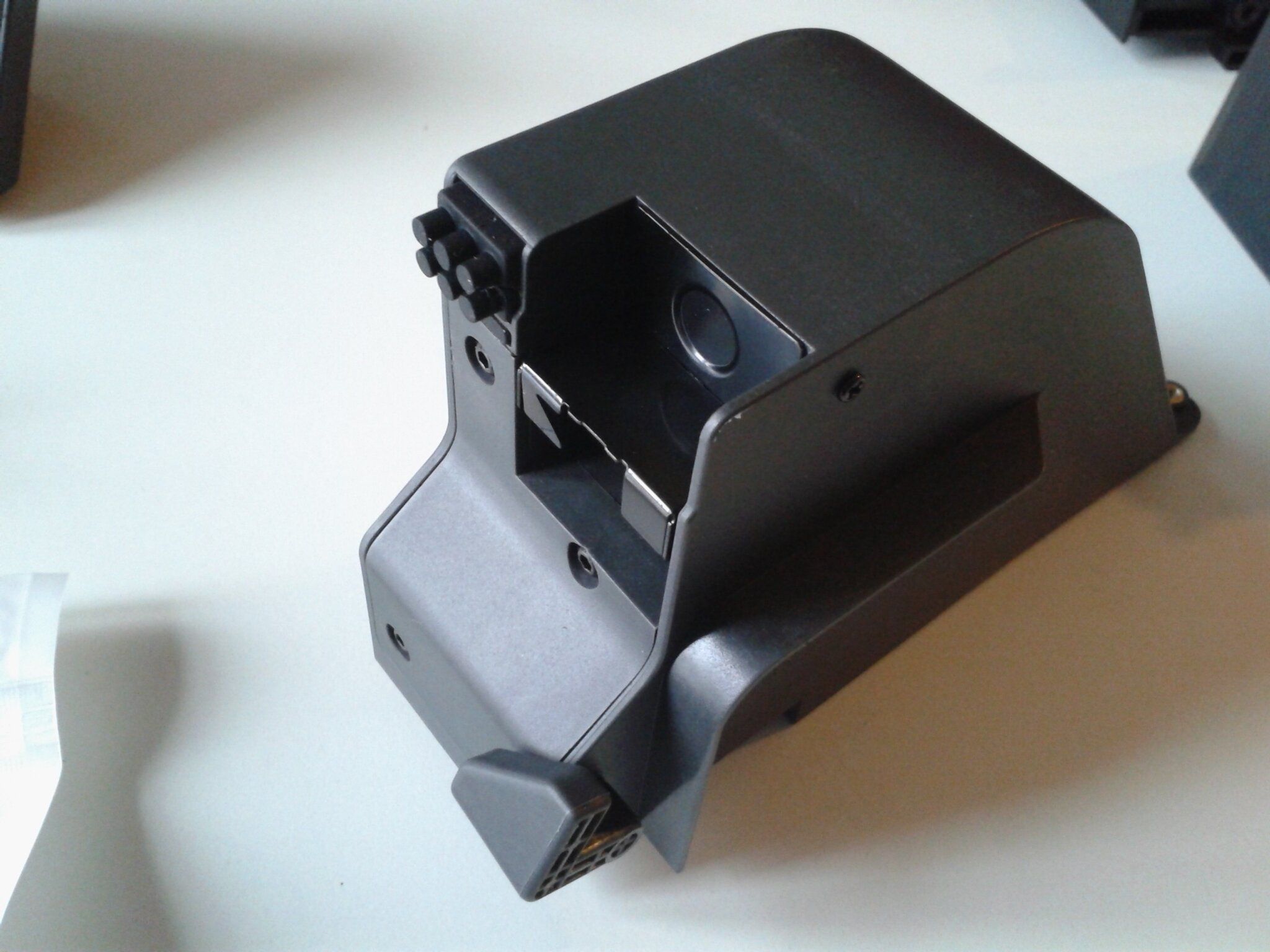

Déballage et inventaire
Vidéo de déballage et de mise en fonction que l'on peut trouver sur la chaîne YouTube d'Elegoo.
Déballage photos en vrac

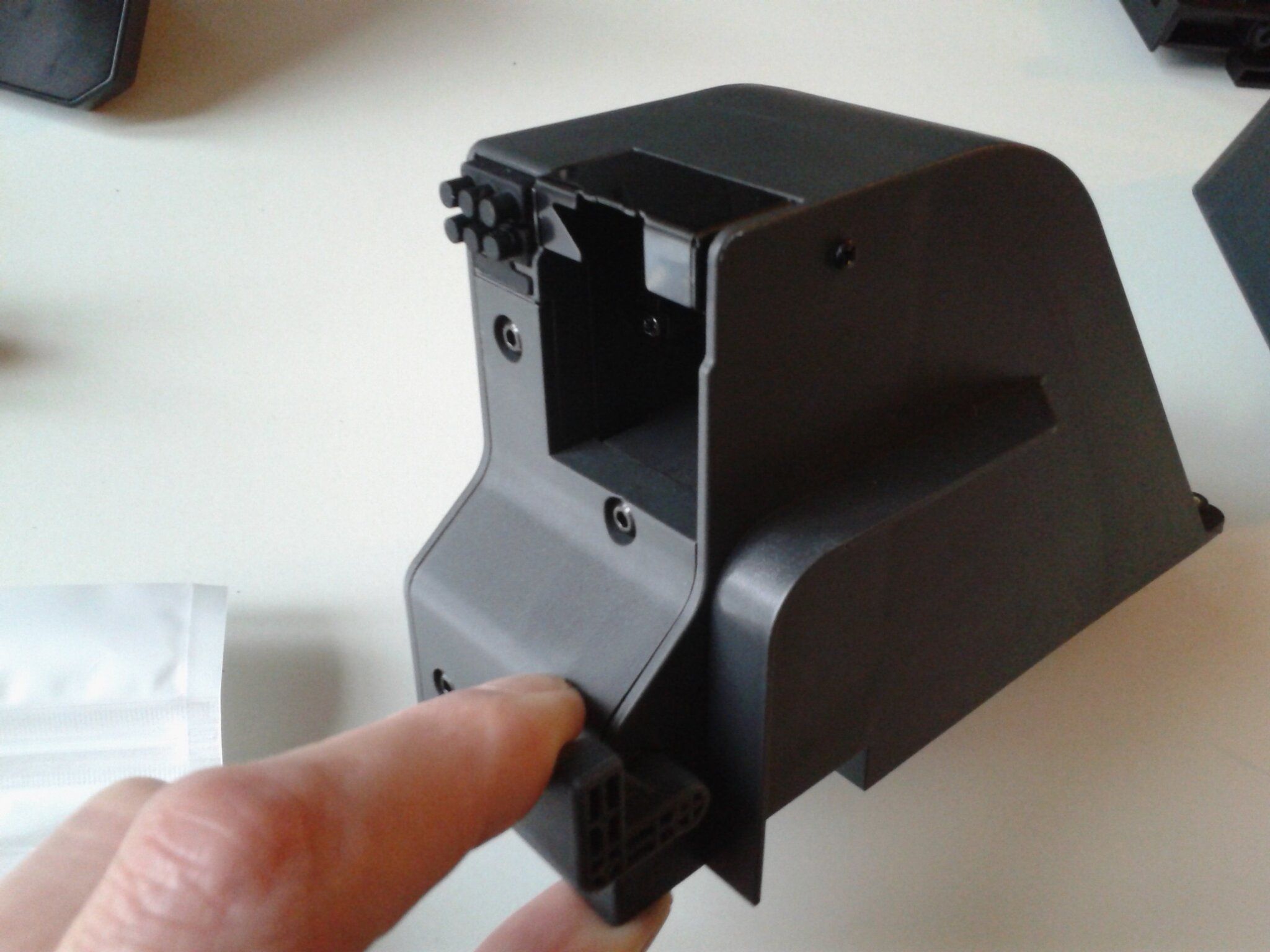

image.thumb.jpeg.38aa18502837ef2c9f73f1b94cf19556.jpeg image.thumb.jpeg.df0732f117812b8e72e6689a03e122f6.jpeg image.thumb.jpeg.09dba08345980d4865ef2a4ed0f7bcf0.jpeg IMG_20260313_113956_q85_.thumb.jpg.9869a9b20737b0b54466ff8401d5e5eb.jpg IMG_20260313_114348_q85_.thumb.jpg.61a42d96e9501b9460d600661961bca9.jpg IMG_20260313_114613_q85_.thumb.jpg.c1712cb2f00dc92724e55f63ad640e2f.jpg IMG_20260313_115157_q85_.thumb.jpg.13262eea87ffd7eea33e3927d176f5e7.jpg IMG_20260313_114952_q85_.thumb.jpg.6f33983fd04736a1b78c504f3f97b36f.jpg IMG_20260313_115246_q85_.thumb.jpg.0d8d4b45ff988535e0272a3dfe9192e9.jpg IMG_20260313_115646_q85_.thumb.jpg.5811b641628dd02505b8d37e8acd5ef1.jpg IMG_20260313_115748_q85_.thumb.jpg.a0887916f359f74022d734bb703ebfc8.jpg IMG_20260313_115810_q85_.thumb.jpg.e356a0425e46b5e27ed807a484cc6ff0.jpg IMG_20260313_115841_q85_.thumb.jpg.8058d51cd9651c284c0df84da2b70662.jpg IMG_20260313_115927_q85_.thumb.jpg.ac491acc204dd82b50c6b6b6aebb6651.jpg IMG_20260313_120052_q85_.thumb.jpg.eea3cb0c3bc5e54a5d8b6997cdbba5cd.jpg IMG_20260313_120111_q85_.thumb.jpg.7ca5126a701db67dbe6fb1a221157db7.jpg IMG_20260313_120259_q85_.thumb.jpg.7c3ce9447c16a47f69692dc83d86795b.jpg IMG_20260313_120339_q85_.thumb.jpg.5f0934c4d660b86d47f778dfa77d06e0.jpg

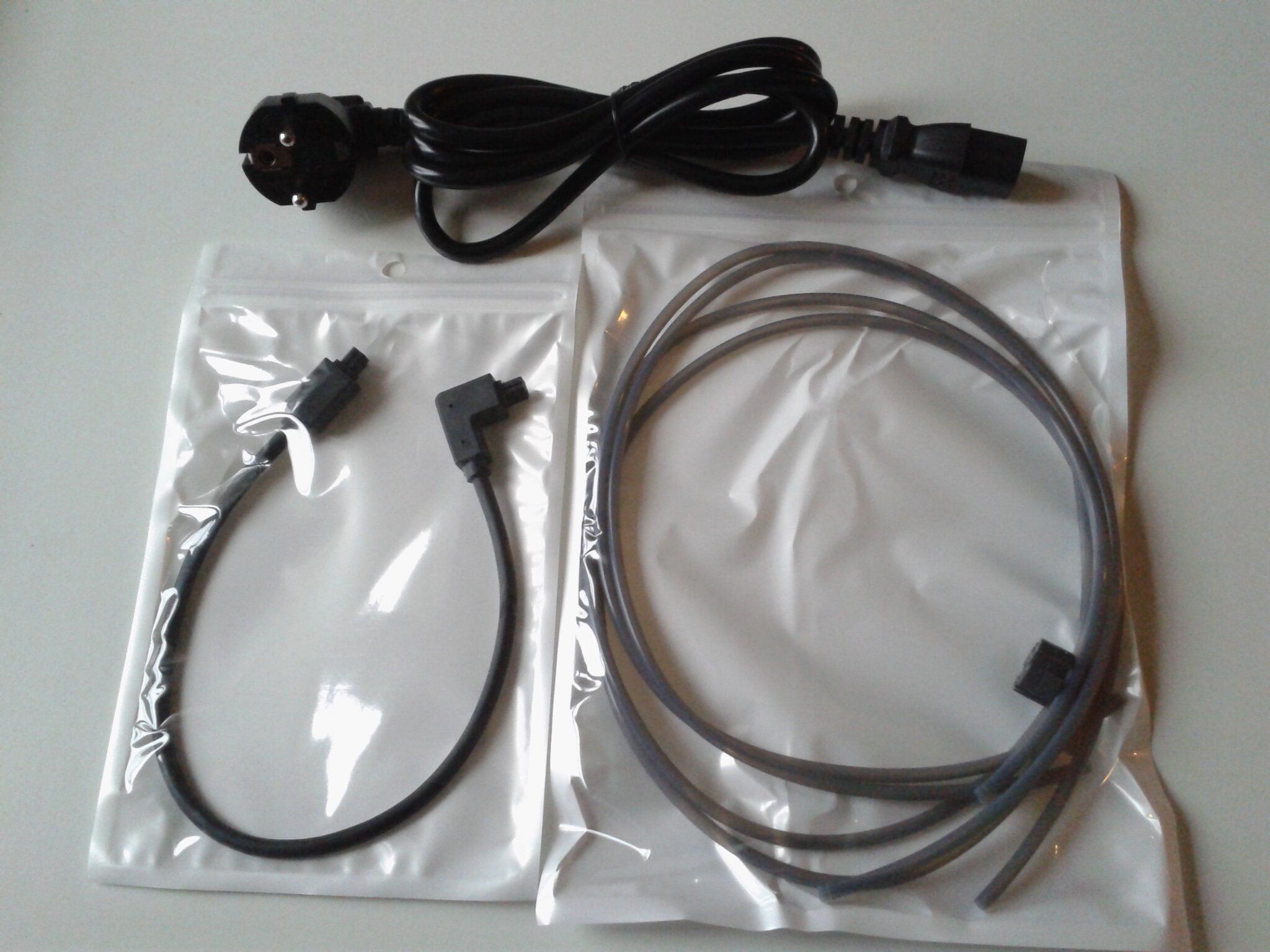

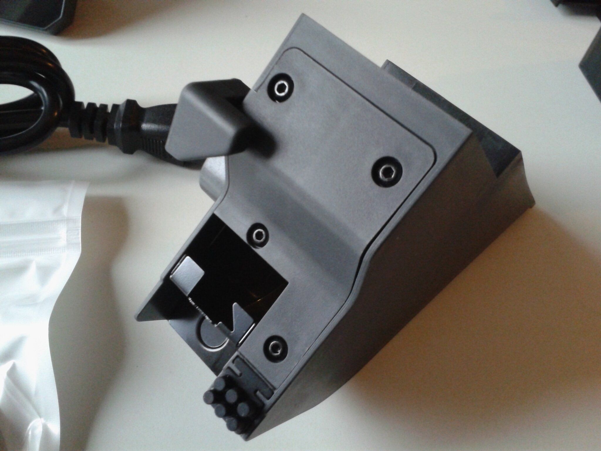

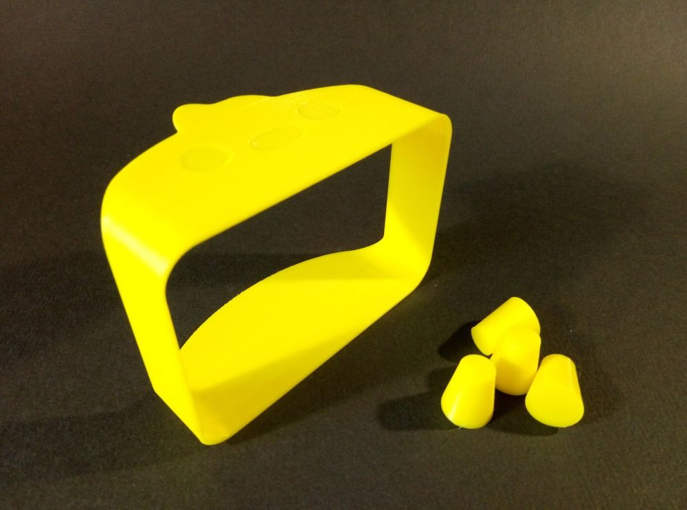

Comme attendu

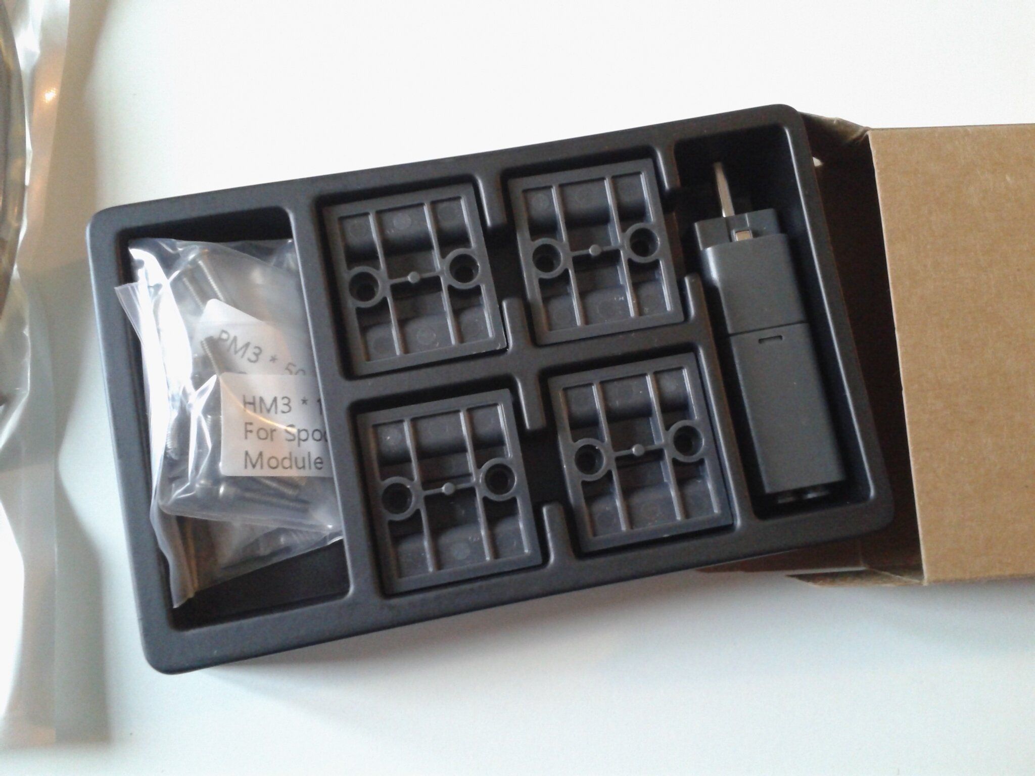

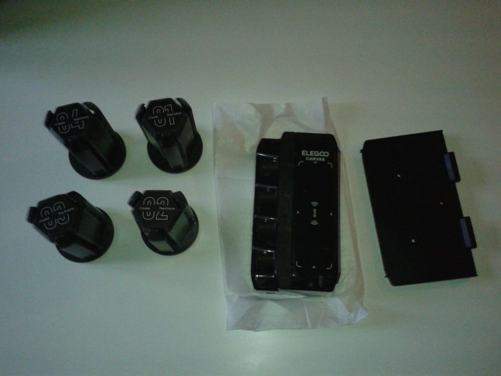

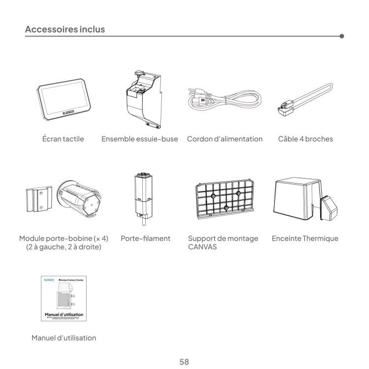

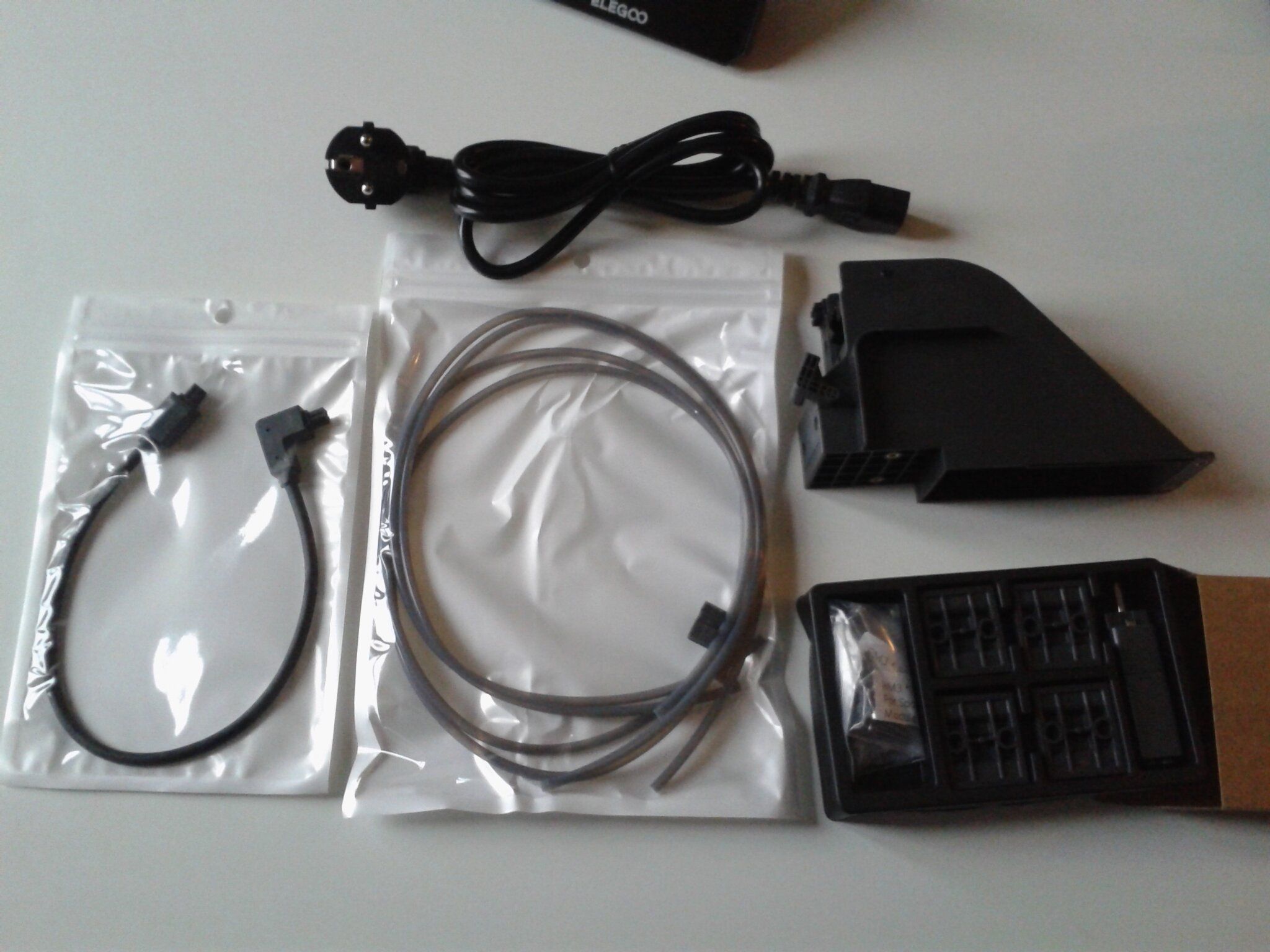

En plus de la machine et de son module CANVAS
image.thumb.jpeg.753e1363288e22122fd03fda187bf908.jpeg image.thumb.jpeg.94a6e1819adb93ab4552983724b78771.jpeg image.thumb.jpeg.c873ccd04419bf9cb8d8806ab9386cf0.jpeg

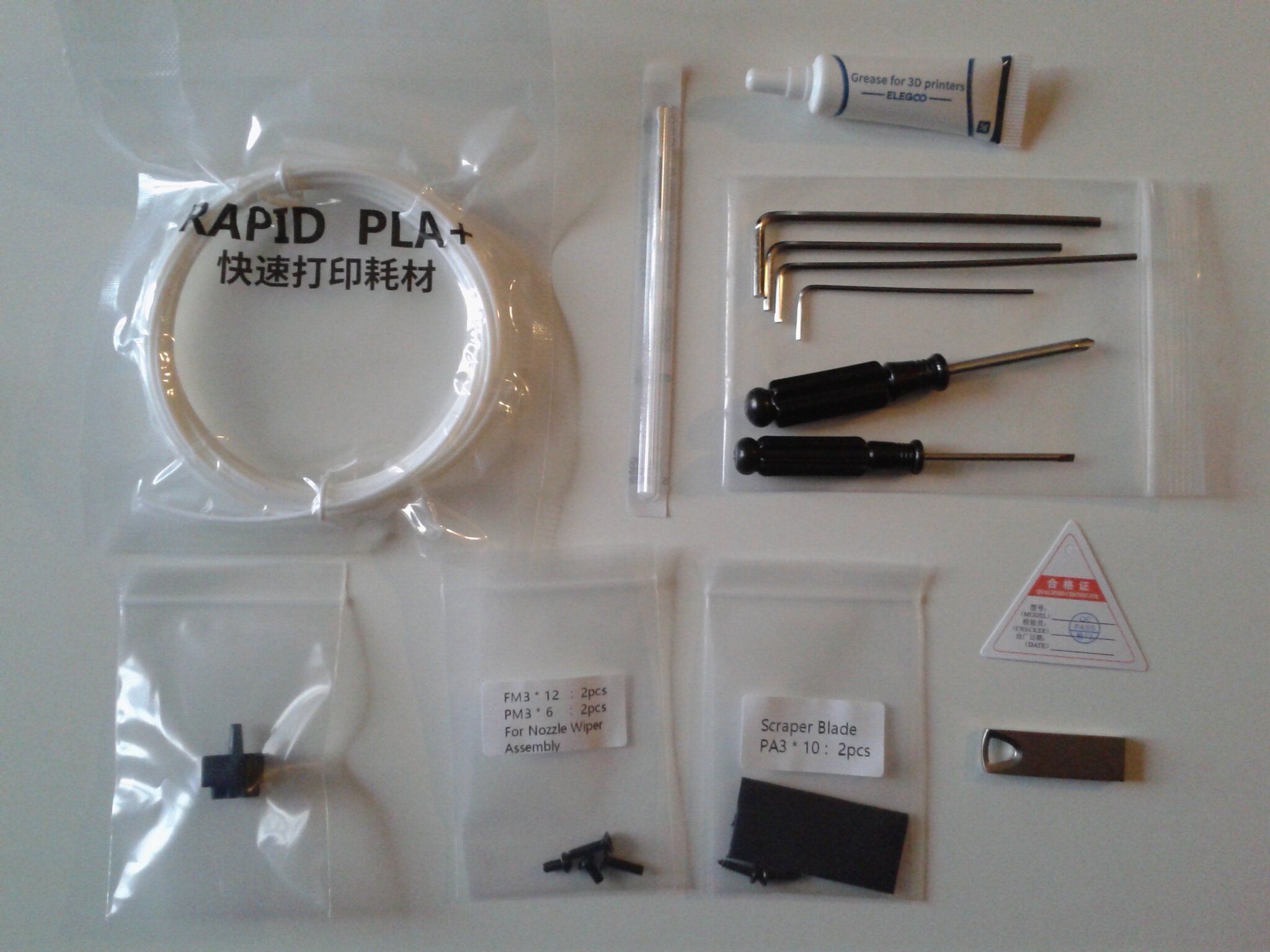

On retrouve l'ensemble des accessoires.
image.thumb.jpeg.9c5ffde0816227dda7e97117416d8643.jpeg image.thumb.jpeg.ab45597ceee09ddc0daf5622f4231f36.jpeg
(images extraites du fichier "Centauri Carbon 2 Combo User Manual-(Multilingual)-V1.3.pdf" de la clé USB fournie)

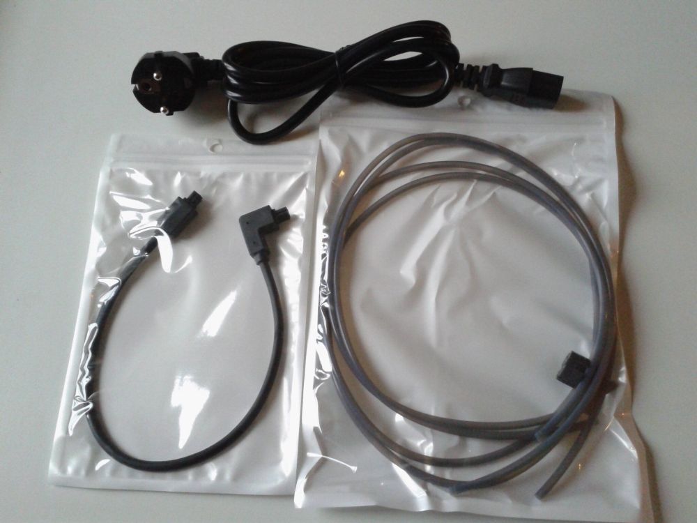

Inventaire photos en vrac
IMG_20260313_120803_q85_.thumb.jpg.9a24187d7b41b1714627ca5d836a4ee7.jpg IMG_20260313_155227_q85_.thumb.jpg.56d877061828beff99059d1276cadc89.jpg IMG_20260313_155306_q85_.thumb.jpg.138a658a9a76be6e1c342ae8723dd184.jpg IMG_20260313_155245_q85_.thumb.jpg.2234940fd01c5213a4096a006b375d68.jpg IMG_20260313_155403_q85_.thumb.jpg.64ccea87bdaba9b36c93953cef348b46.jpg IMG_20260313_155334_q85_.thumb.jpg.04b2fdfd0165c257f43175ff27ee3f84.jpg IMG_20260313_160020_q85_.thumb.jpg.60982dccf5c9734f0747170e00d21268.jpg IMG_20260313_155728_q85_.thumb.jpg.b0703e7377c9f44df7e044218d671f42.jpg IMG_20260313_155628_q85_.thumb.jpg.712b9ea9e0b2af9e6107f9f3326ec741.jpg IMG_20260313_155418_q85_.thumb.jpg.b4d43fcdce952794b582351c26e822d2.jpg IMG_20260313_155526_q85_.thumb.jpg.5c9861b8dc397b537c9d98ec5c0bd129.jpg IMG_20260313_155539_q85_.thumb.jpg.890baa6a982b1a3ca1d42bc0740560e4.jpg IMG_20260313_155545_q85_.thumb.jpg.bbc4b9ec3df29e7e334fb8f78ad6f4c2.jpg IMG_20260313_155557_q85_.thumb.jpg.018602a91821b08916d8bf09c4688738.jpg IMG_20260313_155605_q85_.thumb.jpg.133ab6b72d9510b8f8105a22c0718df5.jpg image.thumb.jpeg.40d2df97e38bc12052df3defec27e0cb.jpeg

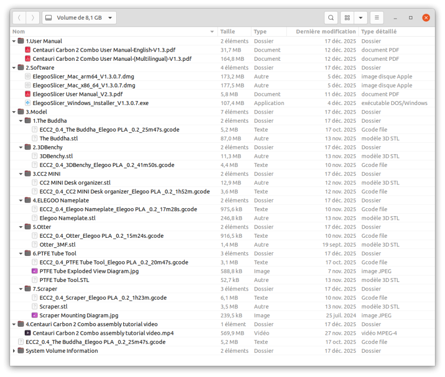

Contenu de la clé USB de 8 Gb fournie
somme de contrôle md5sum des fichiers présents
85f2250ab44093e46dd003470a975e1c  ./3.Model/4.ELEGOO Nameplate/Elegoo Nameplate.stl
cb9d24c64ed738f0d3ed3a44305772bb  ./3.Model/4.ELEGOO Nameplate/ECC2_0.4_Elegoo Nameplate_Elegoo PLA _0.2_17m28s.gcode
e153b86be8cd41c2948464a82c14a63b  ./3.Model/1.The Buddha/The Buddha.stl
700310c02d36e9cae6700bfc71acdf9d  ./3.Model/1.The Buddha/ECC2_0.4_The Buddha_Elegoo PLA _0.2_25m47s.gcode
0ddacec599e248df96beefbab0e2d466  ./3.Model/5.Otter/Otter_3MF.stl
2d38c1fff3c81d64ec825278bb158aca  ./3.Model/5.Otter/ECC2_0.4_Otter_Elegoo PLA _0.2_15m24s.gcode
6308cee43430ea5e7eb58210020f1a77  ./3.Model/7.Scraper/Scraper Mounting Diagram.jpg
2309b7b70d20926606bb7beb93ba8bd1  ./3.Model/7.Scraper/ECC2_0.4_Scraper_Elegoo PLA _0.2_1h23m.gcode
2a88f4fd66a1046b4df8a4d853241c95  ./3.Model/7.Scraper/Scraper.stl
b17ef14194363e4849be99eb249255ca  ./3.Model/2.3DBenchy/3DBenchy.stl
2b17e34861db741e5ff08550a85190f6  ./3.Model/2.3DBenchy/ECC2_0.4_3DBenchy_Elegoo PLA _0.2_41m50s.gcode
26524c1126e4815d1a62420aae7e2c7c  ./3.Model/3.CC2 MINI/CC2 MINI Desk organizer.stl
22e3a98ebb8556607ef78a5cbb063748  ./3.Model/3.CC2 MINI/ECC2_0.4_CC2 MINI Desk organizer_Elegoo PLA _0.2_1h52m.gcode
ab3b8d88bd4a29ba2cd62af1217e48b2  ./3.Model/6.PTFE Tube Tool/PTFE Tube Exploded View Diagram.jpg
2f1482ac74065b92e9e77a45bf4d1a7a  ./3.Model/6.PTFE Tube Tool/ECC2_0.4_PTFE Tube Tool_Elegoo PLA _0.2_20m47s.gcode
2a68896f89f71c699c35d6ff0d5181fb  ./3.Model/6.PTFE Tube Tool/PTFE Tube Tool.STL
585bdad2013050b5cb2f727a91bcb00f  ./1.User Manual/Centauri Carbon 2 Combo User Manual-English-V1.3.pdf
916466844ed57569b4b20d78b827aecf  ./1.User Manual/Centauri Carbon 2 Combo User Manual-(Multilingual)-V1.3.pdf
5e4cb2472ca12c26a3d6c348d0cd3a73  ./4.Centauri Carbon 2 Combo assembly tutorial video/Centauri Carbon 2 Combo assembly tutorial video.mp4
ae00b8453f77016be5db5b8dfd64d63e  ./2.Software/ElegooSlicer_Mac_arm64_V1.3.0.7.dmg
ddd3fe40df55c44885893ceb0201ef24  ./2.Software/ElegooSlicer_Windows_Installer_V1.3.0.7.exe
2a7d2f0116212615cda9585ad42b192b  ./2.Software/ElegooSlicer User Manual_V2.3.pdf
db23f5bf5b653c5943ab1d2f36a389bd  ./2.Software/ElegooSlicer_Mac_x86_64_V1.3.0.7.dmg
700310c02d36e9cae6700bfc71acdf9d  ./ECC2_0.4_The Buddha_Elegoo PLA _0.2_25m47s.gcode
