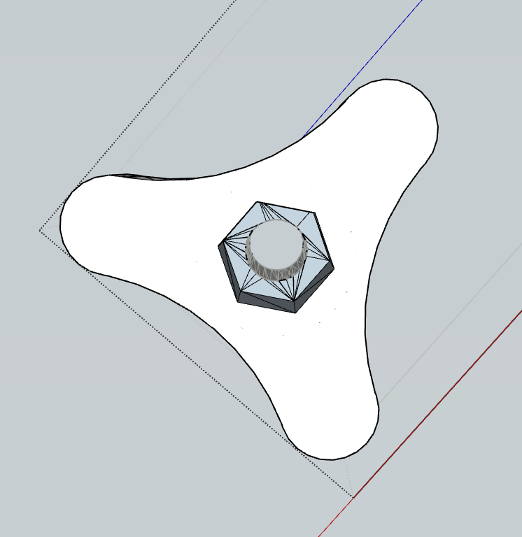

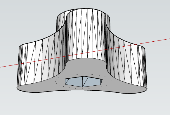

VincentSanit Posté(e) il y a 1 heure Posté(e) il y a 1 heure Bonjour à tous, Je cherche à comprendre pour m'améliorer.. Je cherche à faire cette pièce mais au moment de l'imprimer le trou traversant se retrouve plein... Je ne comprends pas Merci par avance.. Poignée 13mm.stl
papajds Posté(e) il y a 1 heure Posté(e) il y a 1 heure Bonjour, le stl est incorrect . on voit qu'il n'y a pas de "cylindre" à l’intérieur. donc le slicer comble le trou comme il peut 1
VincentSanit Posté(e) il y a 53 minutes Auteur Posté(e) il y a 53 minutes il y a 9 minutes, papajds a dit : Bonjour, le stl est incorrect . on voit qu'il n'y a pas de "cylindre" à l’intérieur. donc le slicer comble le trou comme il peut Je ne l'avais même pas vu.. Je vais modifier ca. Merci
