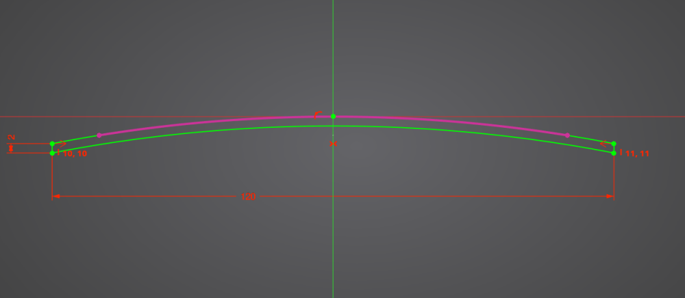

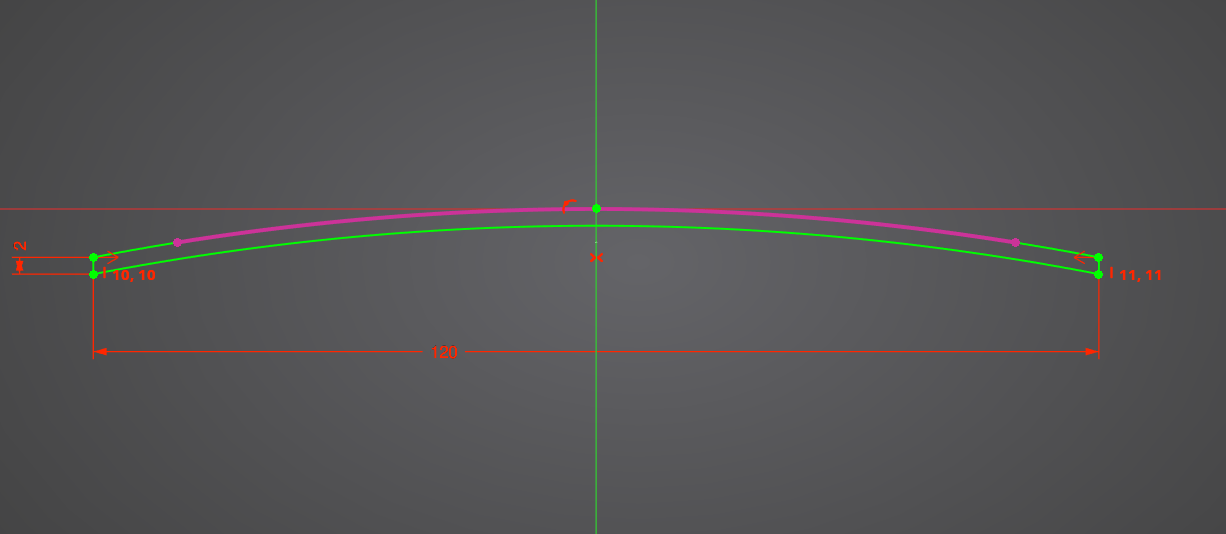

Bonjour, j'utilise actuellement la toute dernière version 1.2Dev du 25 mars. Mais j'ai également essayé sur la 1.1 finale et même combat.
Je veux réaliser un pare-brise de voiture. Il est donc légèrement bombé et la partie supérieure doit être un peu plus longue que la partie inférieure.
Donc a priori un truc simple.
Je laisse mon fichier en ligne si jamais quelqu'un pouvait m'aider.
Merci d'avance.
Pare-brise.zip

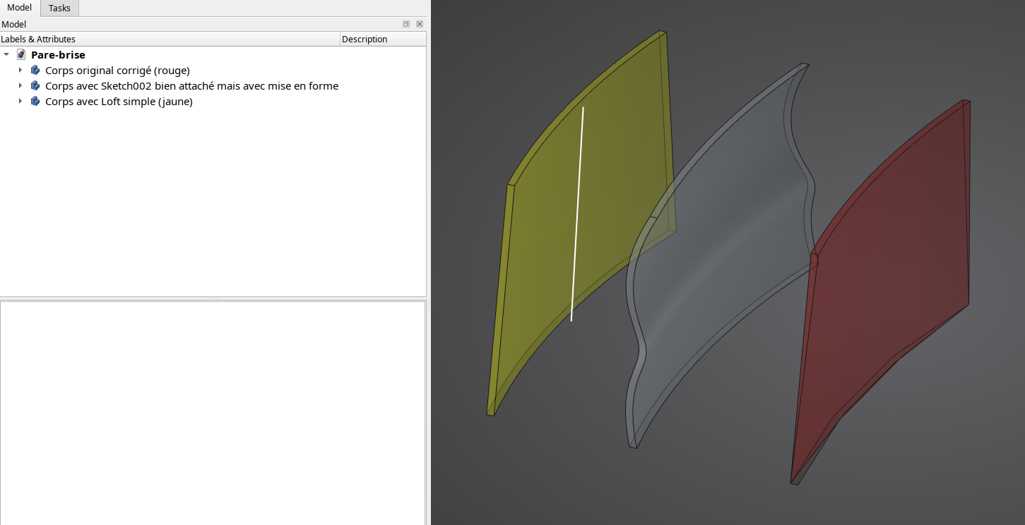

EDIT Bon je crois que j'ai trouvé. Normalement en utilisant le Loft ça devait fonctionner sans même faire une arrête de trajectoire. Et pour que cela fonctionne il faut impérativement que le centre du premier sketch se trouve au milieu de l'origine. sinon il y a une erreur et l'AdditiveLoft ne fonctionne pas.
