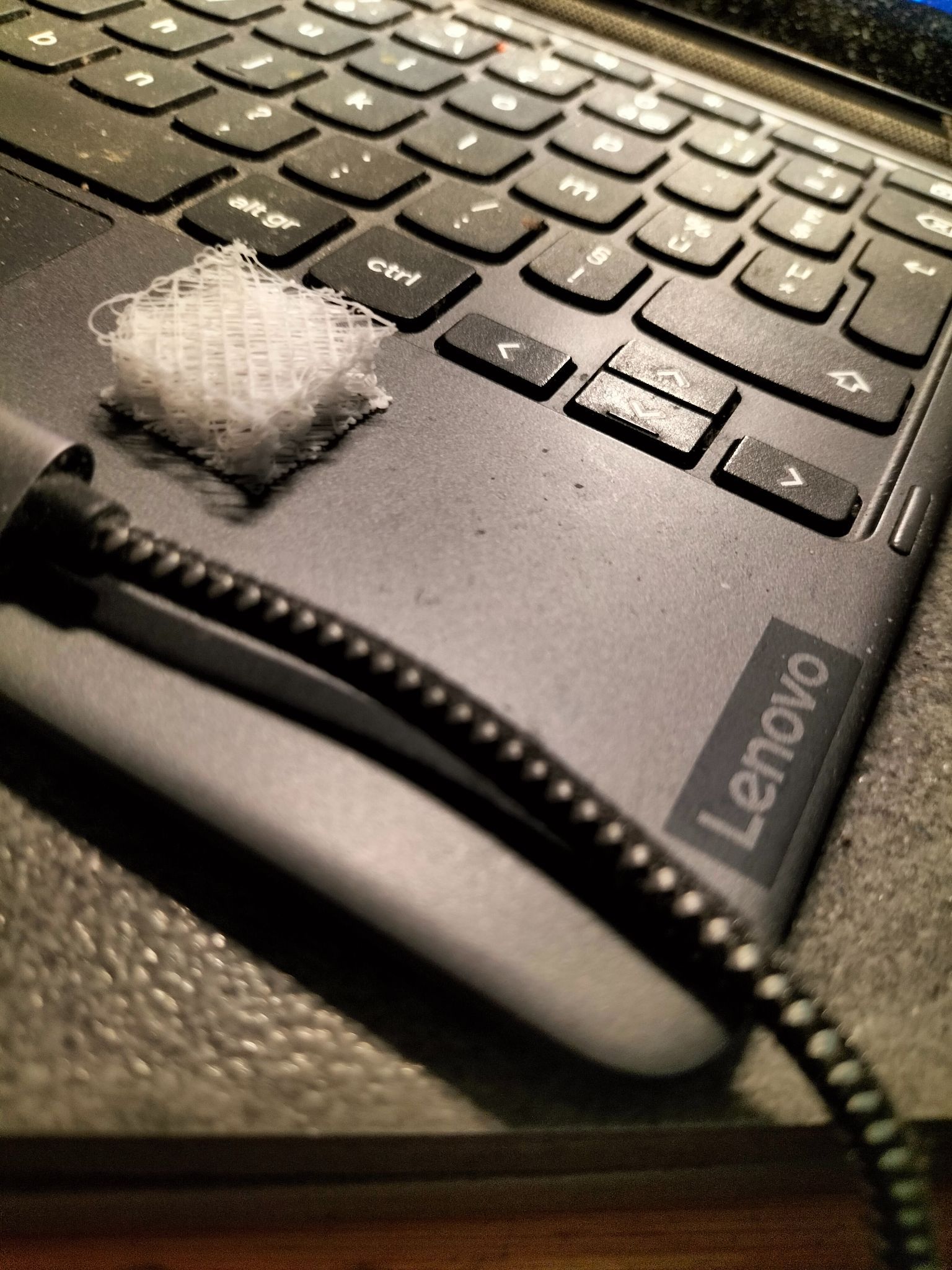

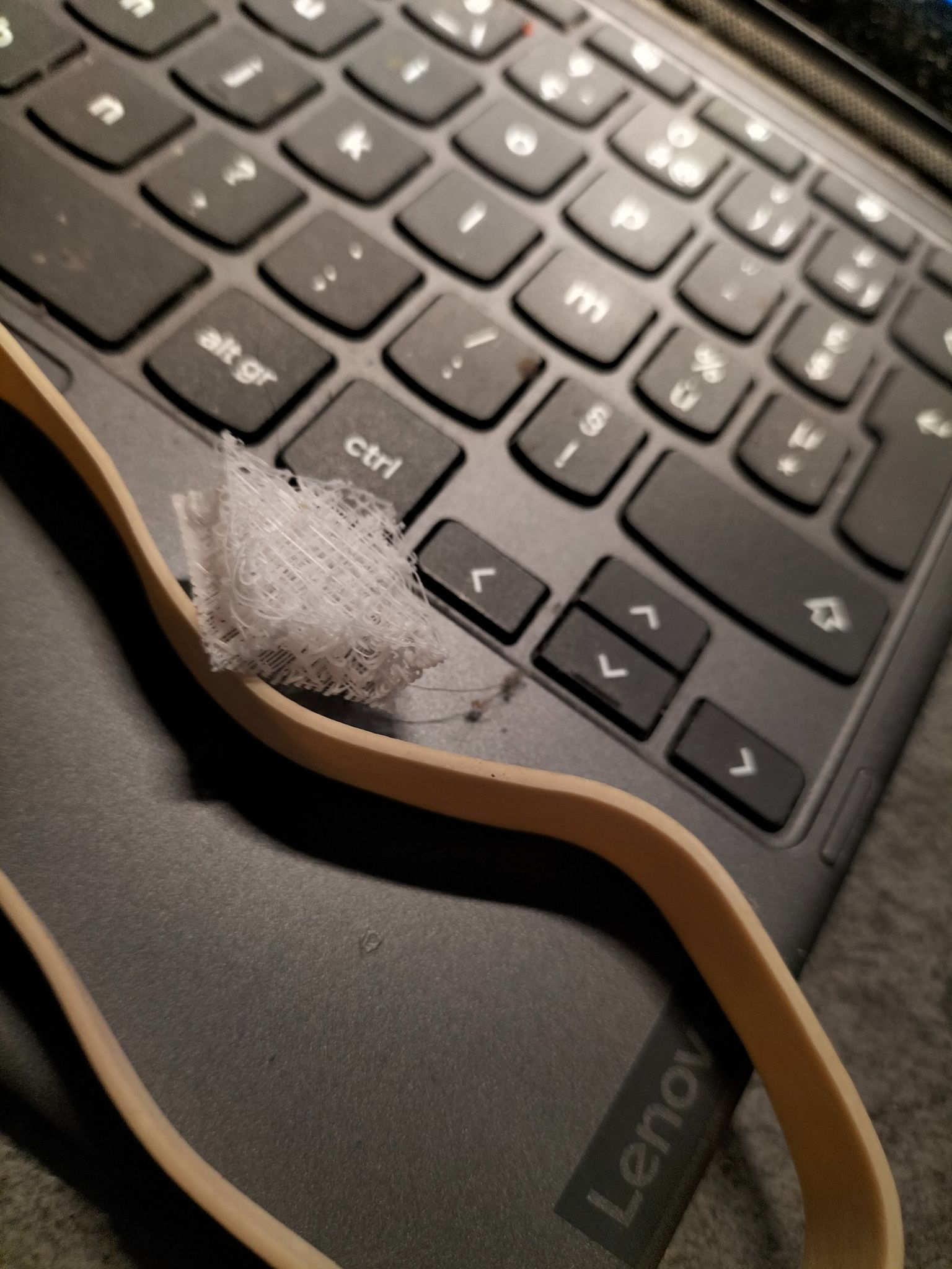

telepath Posté(e) il y a 2 heures Posté(e) il y a 2 heures Bonjour tout le monde. Quelqu'un serait-il capable de me dire pourquoi une pièce sensé être un prisme ayant une surface normal , avec un taux de remplissage de 20%, devient une éponge, en pla et en pp, 0.4 ? J'utilise une Tenlog D3. Le résultat est le même avec chacune des deux têtes ? Quel paramètre de prusa ou de l'imprimante a pu donné ce résultat. Merci.
Alain D. Posté(e) il y a 1 heure Posté(e) il y a 1 heure On dirait qu'il manque des parois, au minimum... Tu as tranché toi-même le fichier pour obtenir le .gcode ? Quels sont tes paramètres de température de buse et de plateau ? PP ?
hyoti Posté(e) il y a 1 heure Posté(e) il y a 1 heure il y a 5 minutes, Alain D. a dit : On dirait qu'il manque des parois, au minimum... pas de surface supérieure (e mise à zéro ?) Pour la surface inférieure première couche est-ce pareil ?
PPAC Posté(e) il y a 1 heure Posté(e) il y a 1 heure Salutation il y a 20 minutes, telepath a dit : Quel paramètre de prusa ou de l'imprimante a pu donné ce résultat. Je propose les pistes suivantes Imprimer bien trop froid un filament et/ou avoir une buse ou hotend bouché (mais pour ce dernier cas cela devrait faire des bruits quand les dents de l'extrudeur sautent/rognent le filament ) Mauvaise valeur du diamètre de filament pour l'extrudeur sous le trancheur ? ( avoir mis 2.85 ou 3 mm de diamètre au lieu de 1.75 mm de diamètre ) Avoir tranché en mode extrusion volumétrique et/ou en mode distance d'extrusion (<- je n'ai pas les bons mots mais c'est l'idée que lors d'une extrusion avec le gcode "G1 E1" le volume extrudé "E1" donc ici "une unité" peut être en mm de filament à faire avancer ou en mm³ de filament à faire avancer) et ne pas avoir le même mode sur l'imprimante ou un mauvais diamètre défini sur l'imprimante ( M200: Volumetric Extrusion Diameter ) Ne pas avoir les bonnes valeurs de steps/mm pour les extrudeurs. ( Quand sur la machine on demande d'extruder 100 mm de filament, cela fait bien avancer de 100 mm le filament, ce que l'on vérifie en mettant une marque à 100 et 120 mm de l'entrée de l'extrudeur sur le filament et en demandant d'extruder 100 mm ... et on regarde où sont passées les marques sur le filament par rapport a l'entrée de l'extrudeur ) Et pour d'autres pistes, voir
