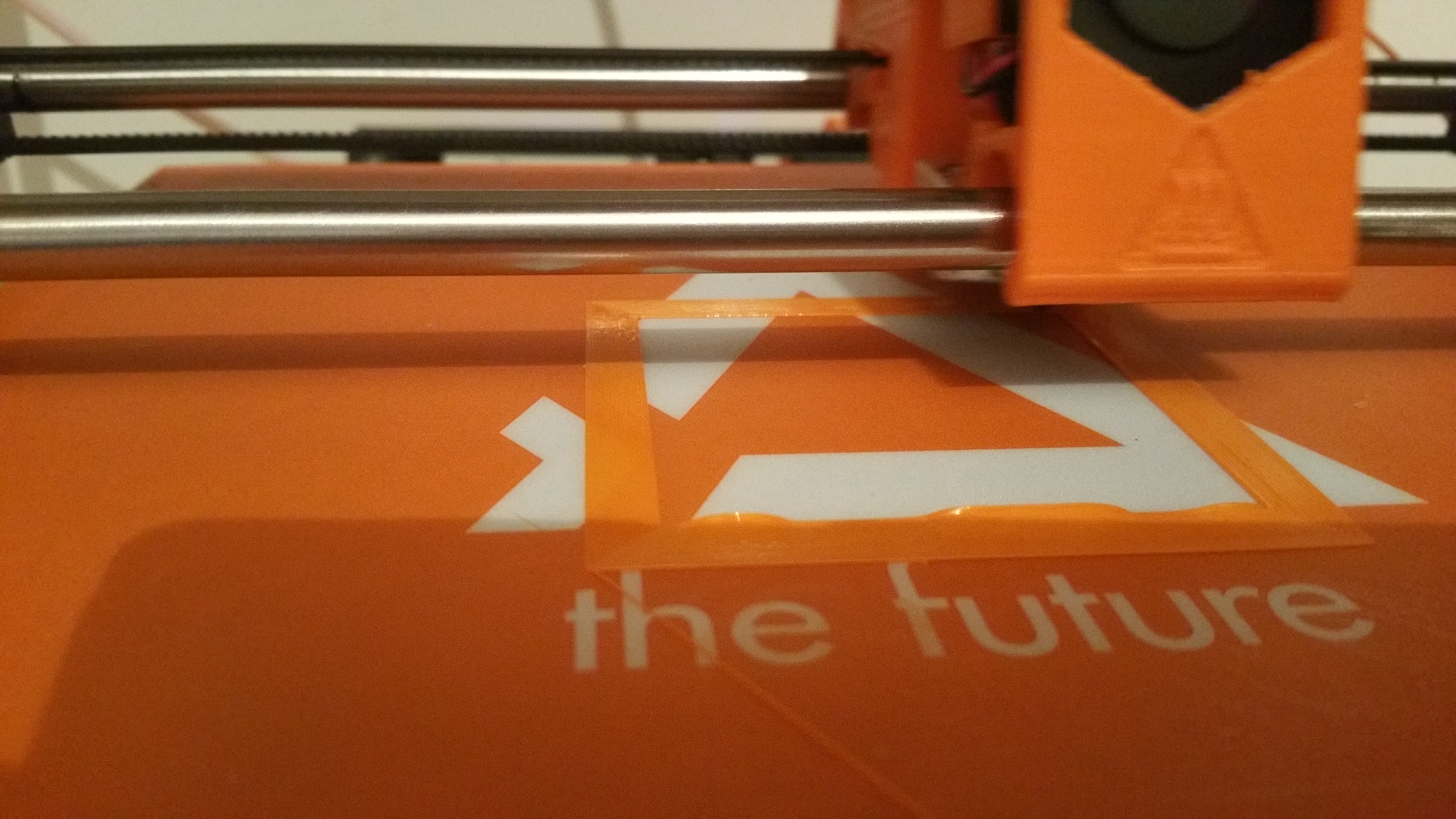

Bonsoir,
je n'ai pas encore assez de connaissances dans le domaine, mais je dirais problème de température et / ou d'adhérence (buildtak propre ?).
As-tu fais beaucoup d'impressions ? Quel filament et quelle température ?
Bonjour
J'ai souvent eut ce problème avec le Brim sur les imprimantes
Sans plateau chauffant ma solution consiste à bien écraser la première couche et trouvé le bon ratio température/ventilation
Même si à terme je trouve le raft beaucoup plus simple et efficace mais demande plus de post-traitement ..
à l’instant, Oparop a dit :
et bien en fait le première couche était trop écraser :) Merci de votre aide.
Comme quoi on a pas tous les même résolutions aux même symptômes :-)
Faut chercher un peu et ça vient avec l’expérience...c'est du travail ...  (dis donc c'est que je boucle sur cette phrase moi :-) papi il va se coucher :-)   )
