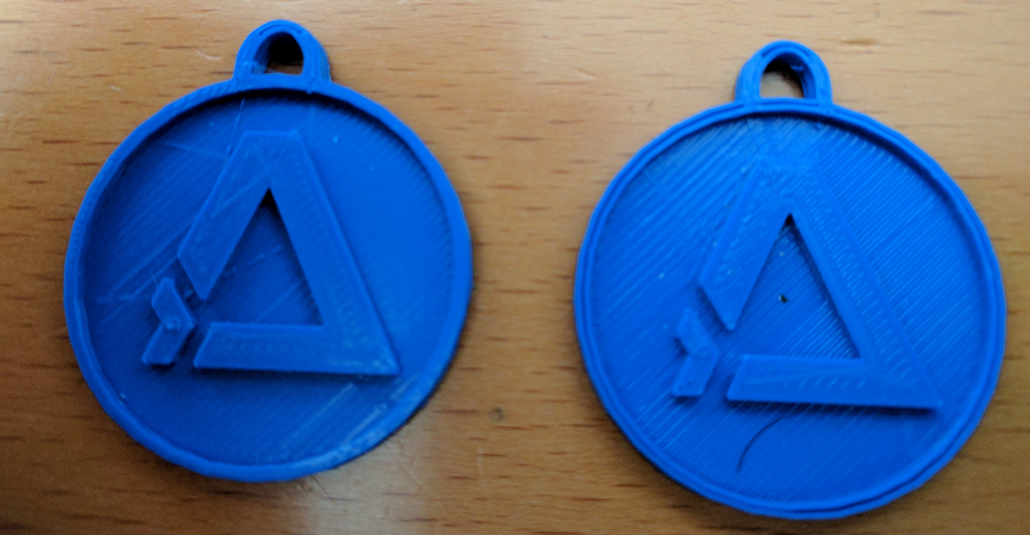

michelvancan Posté(e) Janvier 20, 2017 Partager Posté(e) Janvier 20, 2017 Bonjour, Merci pour le travail que vous avez fait : cela marche bien sur ma DE200. J'en ai profité pour connecter mon imprimante en USB sur mon ordinateur avec la correction proposée dans une autre partie du forum. Cura 2.3.1 permet de contrôler bien plus de chose. Cependant cela ne donne pas exactement le même résultat qu'avec Cura by Dagoma. Il y a un problème avec les dernière couches : on dirait que la bordure qui entoure le logo dagoma n'est pas fini. Je ne sais pas si cela vient de la nouvelle version de Cura ou si il manque un paramètre : qu'en pensez vous? (Standard 0.15mm PLA Chromatik). Les deux logiciels produisent 19 couches. Cura by Dagoma 16 minutes et Cura 2.3.1 24 minutes!!! Cordialement Lien vers le commentaire Partager sur d’autres sites More sharing options...

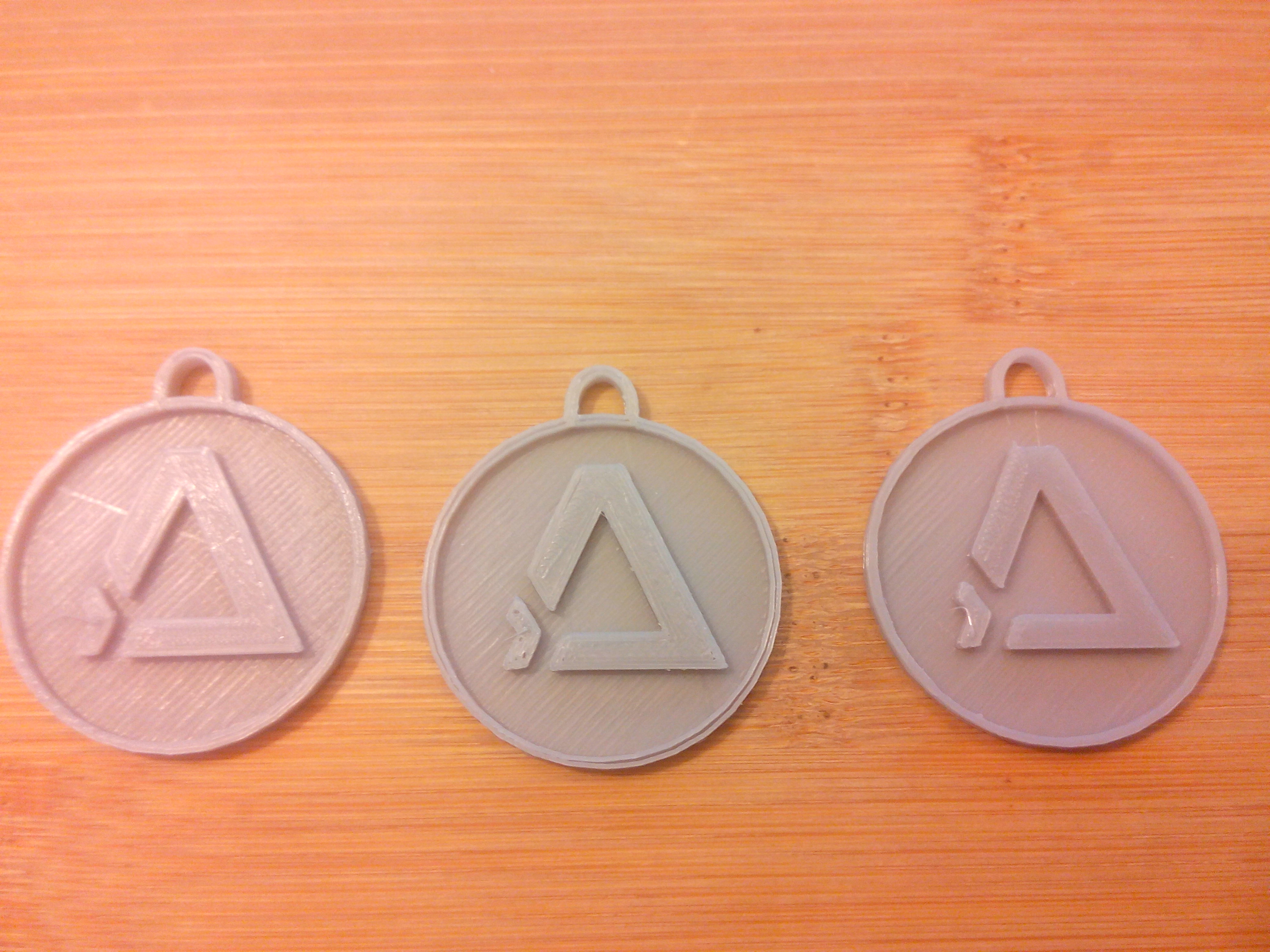

Tanguy Posté(e) Janvier 20, 2017 Partager Posté(e) Janvier 20, 2017 (modifié) Salut j'ai eu le même résultat a la 1er impression avec ce profil sur cura 2.3.1 j'ai doublé la "largeur de ligne de la paroi" dans "qualité" merci pour le partage!! @ DelFR on peut enfin commencer à explorer le soft avec une bonne base de départ de gauche a droite CbD - Cura2.3.1 profil fin avec paroi a 0.4 - cura2.3.1 largeur de paroi a 0.8 Modifié (le) Janvier 20, 2017 par Tanguy Lien vers le commentaire Partager sur d’autres sites More sharing options...
jpg35 Posté(e) Janvier 20, 2017 Partager Posté(e) Janvier 20, 2017 Bonjour, Pour le problème de vitesse : "Vitesse / Vitesse d'impression du dessus/dessous" Dans le profile DiscoEasy d'aujoud'hui = 17mm/s pour le profile rapide et standard // 15 mm/s pour le profile fin A mon sens : Profile rapide = 25 mm/s à 30 mm/s Profile standard = 20 à 25 mm/s Profil fin = 16 mm/s Je pense aussi qu'il faut réduire "la vitesse d'impression de la paroi externe" => la mettre en automatique. Je regarde pour l'histoire de la "largeur de ligne", ça me semble étrange de devoir la multiplier par deux et quelle soit 2 fois plus grande que la valeur de la buse (0,4). J'avais fait un essai avec une valeur de 0,35 (en suivant le conseil de l'info bulle), et c'était pas mal. A+ Lien vers le commentaire Partager sur d’autres sites More sharing options...
DelFr Posté(e) Janvier 22, 2017 Auteur Partager Posté(e) Janvier 22, 2017 Désole, je ne comprend pas, avec le profil fin j'ai 1.2 d'épaisseur par défaut. On parle bien la variable "wall_thickness" ? Lien vers le commentaire Partager sur d’autres sites More sharing options...
jpg35 Posté(e) Janvier 22, 2017 Partager Posté(e) Janvier 22, 2017 wall_line_width = 0.8 Et je confirme les tests de Tanguy, j'ai les même résultats. A+ Lien vers le commentaire Partager sur d’autres sites More sharing options...
michelvancan Posté(e) Janvier 23, 2017 Partager Posté(e) Janvier 23, 2017 Bonjour, En fait je ne suis pas arriver a trouver un paramètre qui soit capable de régler ce problème. Cela semble venir d'un bug qui concerne Cura 2.3 (infill bug) et qui concerne les paroi fines (2mm dans mon cas) : il y a des zones qui ne sont pas remplies (qui restent vides). Ce problème est très gênant. Il y a 2 solutions : Soit modifier l'épaisseur des parois. Soit passer avec la version 2.4 (hélas en bêta - mais les paramètres de la version 2.3.1 semblent marcher)) avec le nouveau paramètre : "Fill Gaps Between walls" . Mais l'impression semble plus lente. Bref il faut attendre.... Lien vers le commentaire Partager sur d’autres sites More sharing options...

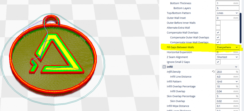

cordosx Posté(e) Février 28, 2017 Partager Posté(e) Février 28, 2017 j'aurais une question concernant le réglage de cura 2.3.1. quand j'imprime des pièces pleines tout fonctionne nickel. mais quand j'imprime des pièces à parois fine, je me retrouve avec un vide entre les parois. grosso modo, je n'ai pas de remplissage. alors que répétier me fait la liaison entre les parois pour ne pas avoir de vide. pourriez vous m'aider à trouver le paramètre qui me permet de ne plus avoir ce vide entre les parois? Lien vers le commentaire Partager sur d’autres sites More sharing options...
Guiz Posté(e) Février 28, 2017 Partager Posté(e) Février 28, 2017 j'aurais une question concernant le réglage de cura 2.3.1. quand j'imprime des pièces pleines tout fonctionne nickel. mais quand j'imprime des pièces à parois fine, je me retrouve avec un vide entre les parois. grosso modo, je n'ai pas de remplissage. alors que répétier me fait la liaison entre les parois pour ne pas avoir de vide. pourriez vous m'aider à trouver le paramètre qui me permet de ne plus avoir ce vide entre les parois?Salut Cordox,J'ai le même soucis. J'ai cru comprendre que c'est un bug de Cura 2.3 et que ce sera corrigé dans la 2.4 avec une option pour forcer le remplissage. Je n'ai pas eu le temps de tester avec une version en cour de développement.GuizEnvoyé de mon SM-A520F en utilisant Tapatalk Lien vers le commentaire Partager sur d’autres sites More sharing options...
DelFr Posté(e) Février 28, 2017 Auteur Partager Posté(e) Février 28, 2017 Perso je triche en augmentant l'épaisseur des parois. Lien vers le commentaire Partager sur d’autres sites More sharing options...
Guiz Posté(e) Février 28, 2017 Partager Posté(e) Février 28, 2017 (modifié) J'ai pris le temps de vérifier dans la version 2.4.0 de cura Il y a l'option. Modifié (le) Février 28, 2017 par Guiz Lien vers le commentaire Partager sur d’autres sites More sharing options...
DelFr Posté(e) Mars 3, 2017 Auteur Partager Posté(e) Mars 3, 2017 Le 28/02/2017 at 18:39, Guiz a dit : J'ai pris le temps de vérifier dans la version 2.4.0 de cura Il y a l'option. C'est quoi la différence avec un remplissage à 100% ? Lien vers le commentaire Partager sur d’autres sites More sharing options...
Guiz Posté(e) Mars 3, 2017 Partager Posté(e) Mars 3, 2017 C'est quoi la différence avec un remplissage à 100% ?Même avec un remplissage à 100% je suis pas sur que ça marche et puis le problème avec le remplissage à 100℅ c'est que tout le reste de la pièce est aussi rempli et ça c'est pas forcément souhaitable si la pièce est vraiment grosse.Cura 2.3 ne rempli pas le petit vide entre les deux murs (rouge) de l'epaulement sur les dernières couches. (Comme pour refermé la pièce) C'est un bug. Il n'est pas capable de combler les vides quand la distance entre deux murs est trop petite.(J'ai pris l'exemple du jeton dagoma mais ça met arrivé avec plein d'autres pièces)Pour le contourner on peut jouer sur l'épaisseur des murs comme tu l'as dit plus haut ou utiliser Cura 2.4 qui force le remplissage sur les dernières couches.Au passage j'ai testé tes config avec la version 2.4 sans problème pour le moment. J'ai juste un souci avec la vitesse de la première couche. Là je pense qu'il y a une inversion entre Bottom layer speed et initial layer speed.(Chronométré entre Cura et Cura by dagoma)J'ai également ajouté un UID au matériau Autre PLA afin de pouvoir le dupliquer et créer de nouvelles configs.Comment contribuer à l'amélioration ? Tu préfères que je fasse une pull request sur git ou que je post les modifs sur ce sujet ?Envoyé de mon SM-A520F en utilisant Tapatalk Lien vers le commentaire Partager sur d’autres sites More sharing options...
