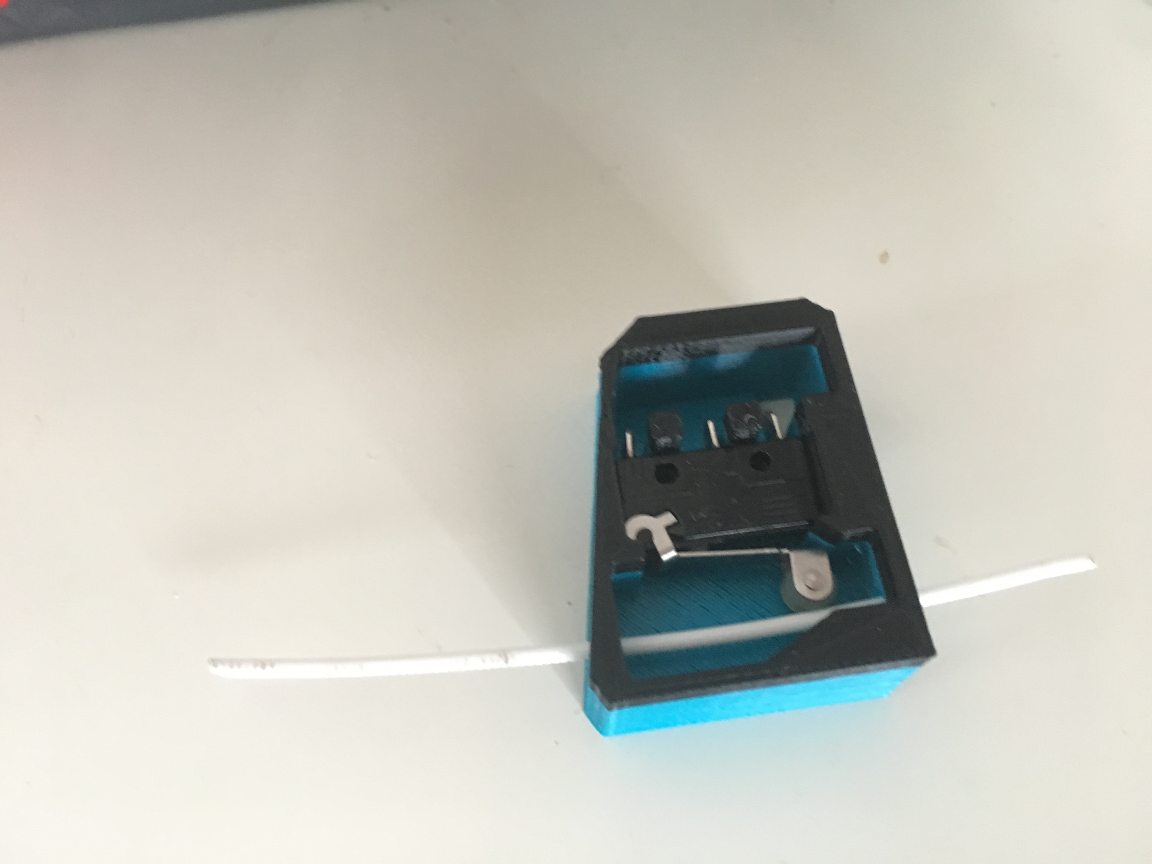

Si ca t'intéresse j'ai travailler sur le switch qui servira de détecteur. La pièce viendra juste à côté de l'extrudeur

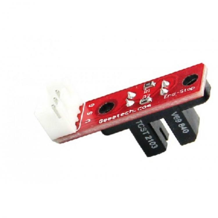

Bien cool ta mod et ton idée ! J'avais vu certain laisse passer le câble au travers d'un capteur capteur fin de course optique, vu ici >>>
Et donc aucun frottement sur le filament (bien qu'il n'y en ai quasi pas avec un petit switch :) ) et que ça ne le gène en rien après l'extrudeur.
