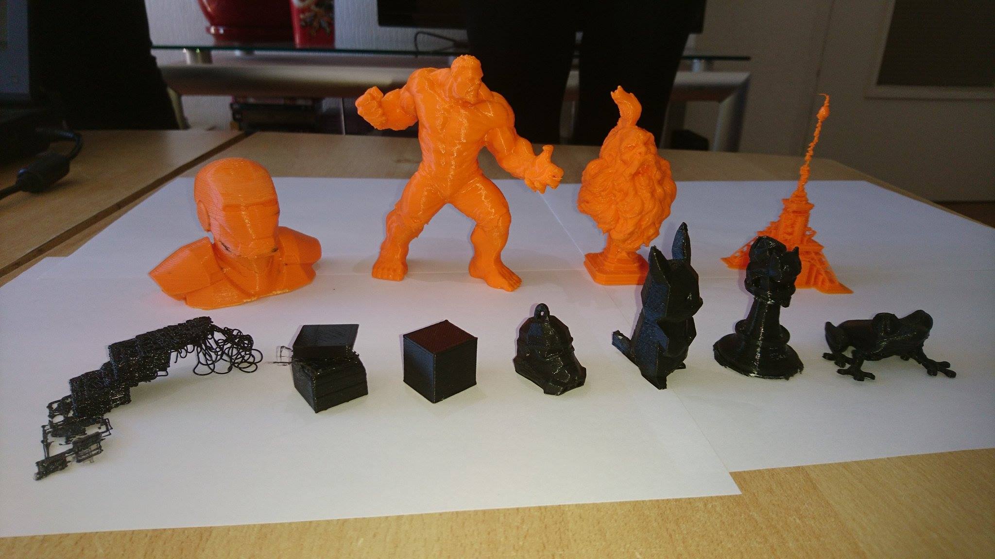

Comme je sais que le parcours de l'impression 3D est difficile et qu'il demande de la volonté (et autant d'efforts), je viens vous remonter le moral et vous montrer qu'on peut arriver à ses fins!
La photo ci-dessous vous dévoile ma sélection de ma progression dans l'utilisation de ma Prusa i3 Rework d'EmotionTech!
De gauche à droite première ligne :
1) Le cube de test... : No comments
2) Deuxième cube de test : C'est plus cubique. Un gros problème de courroies non tendues a été réglé par rapport à l'impression précédente
3) Troisième cube de test (enfin réussi!) : Ouf, on reprend courage!
4) Porte-clef StarWars : Pas de soucis particulier, forme assez géométrique et classique
5/6/7) Pikachu/PièceEchec/Grenouille : Premiers problèmes de dévers, je n'avais pas connaissance des supports et les pièces construites avec des parties en dévers me posaient des problèmes.
8) Buste IronMan : Toujours pas de supports, donc petit soucis sur les dévers. Mais grosse découverte, la laque à cheveux pour fixer la première couche au plateau. Beaucoup moins d'echecs du à des décollements mais quelques soucis encore
9) Hulk : Ma plus grosse pièce! Découverte de l’efficacité de l'écrasement de la première couche. Mes soucis du à des décollements ont complètement disparus!
10) Buste Nain : Imprimé en 0.2, encore quelques défauts du aux supports... L'impression au niveau des supports (jonction support/impression) n'est pas de bonne facture
11) Tour Eiffel : Mon défi, gros échec. Je vais devoir revoir mes paramètres!
Voili voilou! Gardez espoir et persévérez, je peux déjà imprimer plein de choses et je ne suis pas plus intelligent qu'un autre! Il faut juste persévérer =)

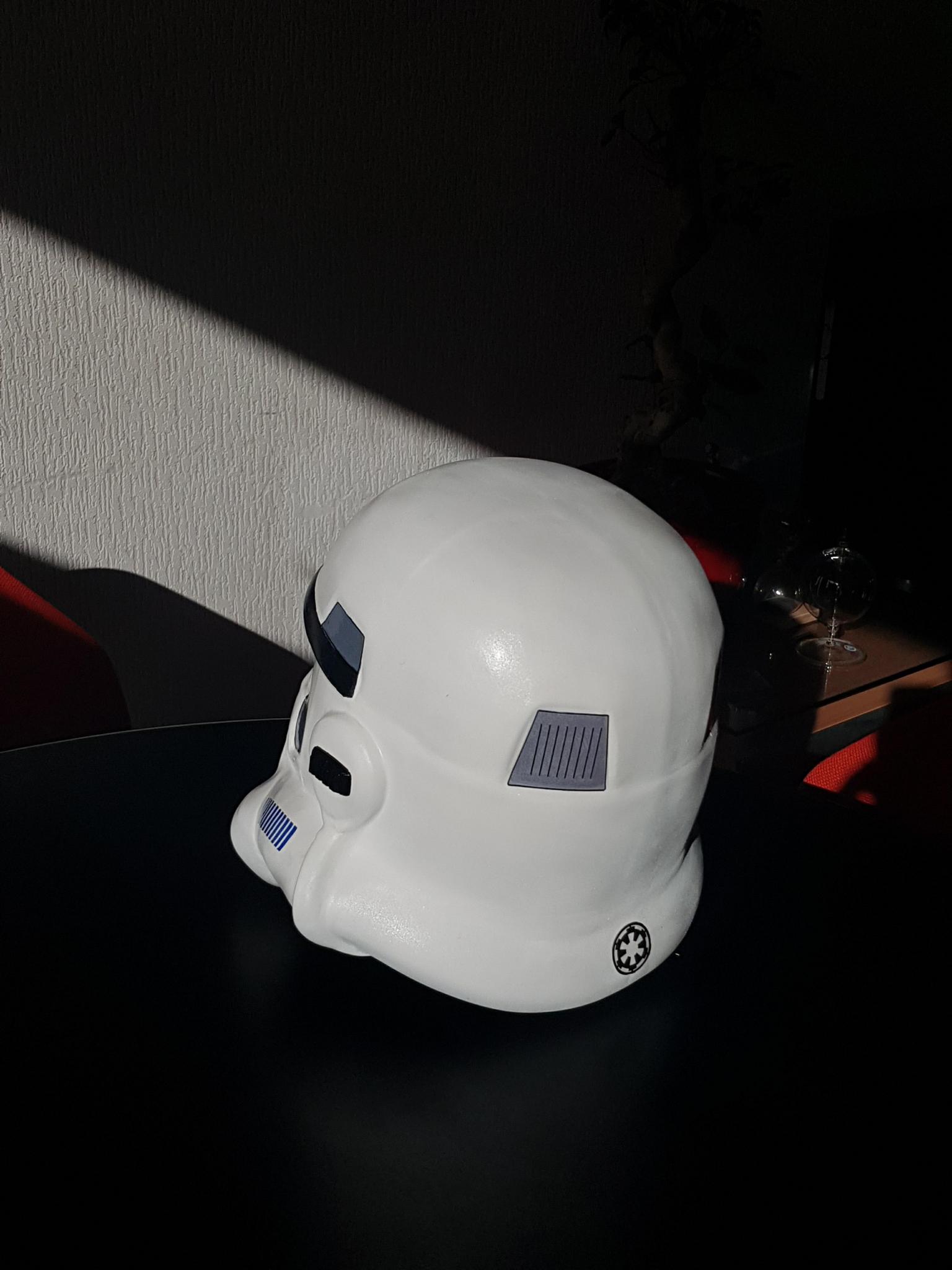

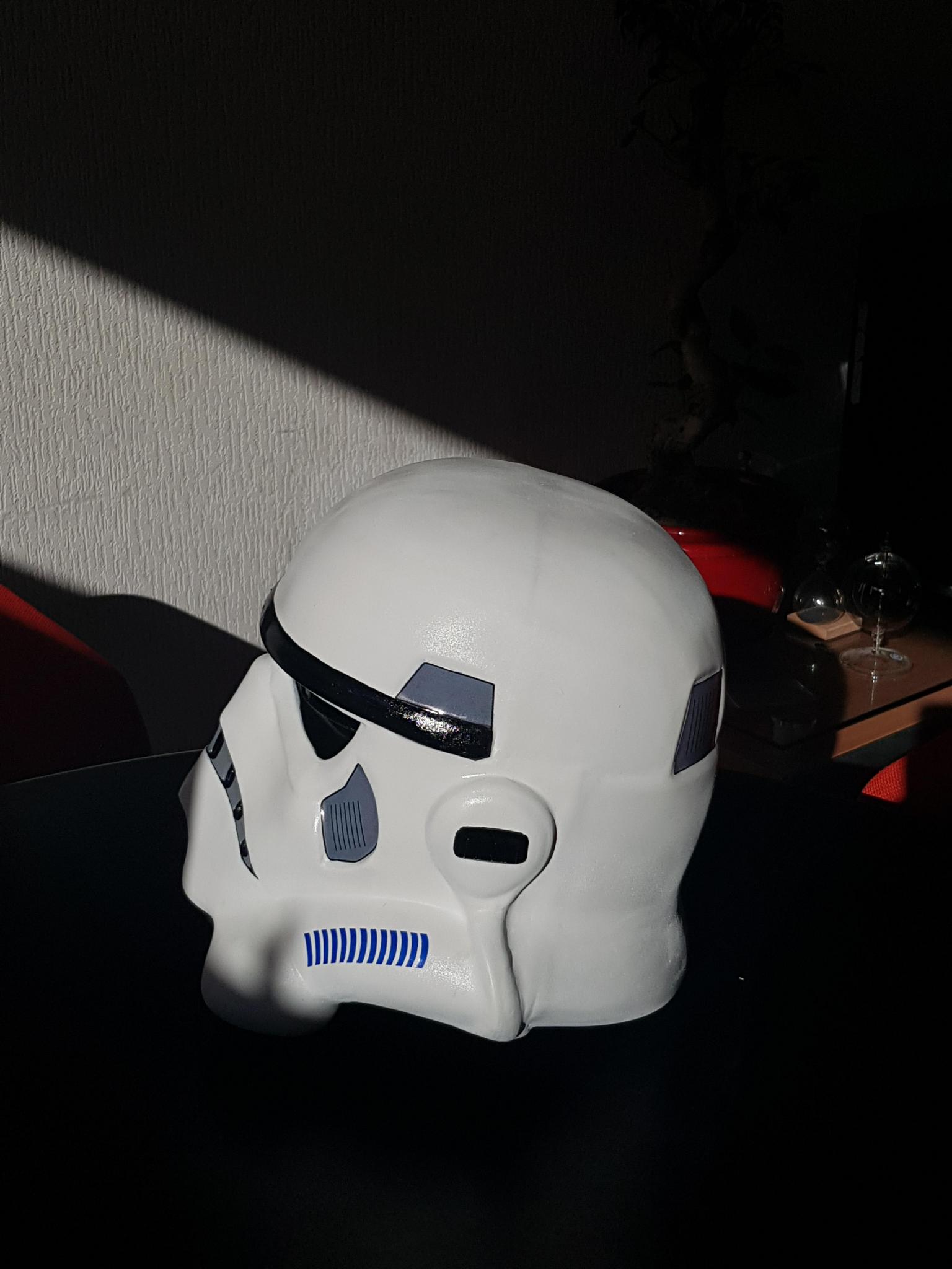

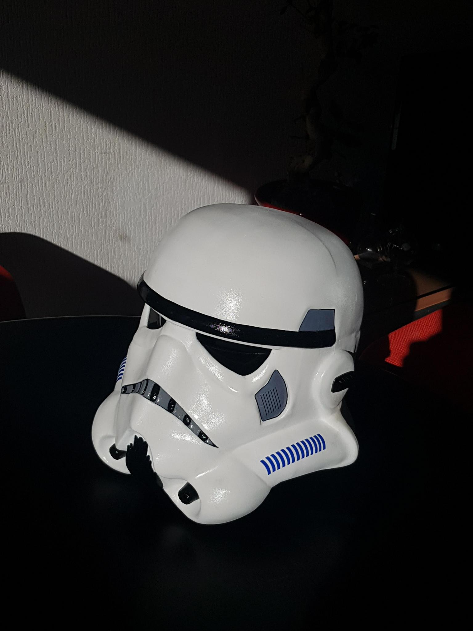

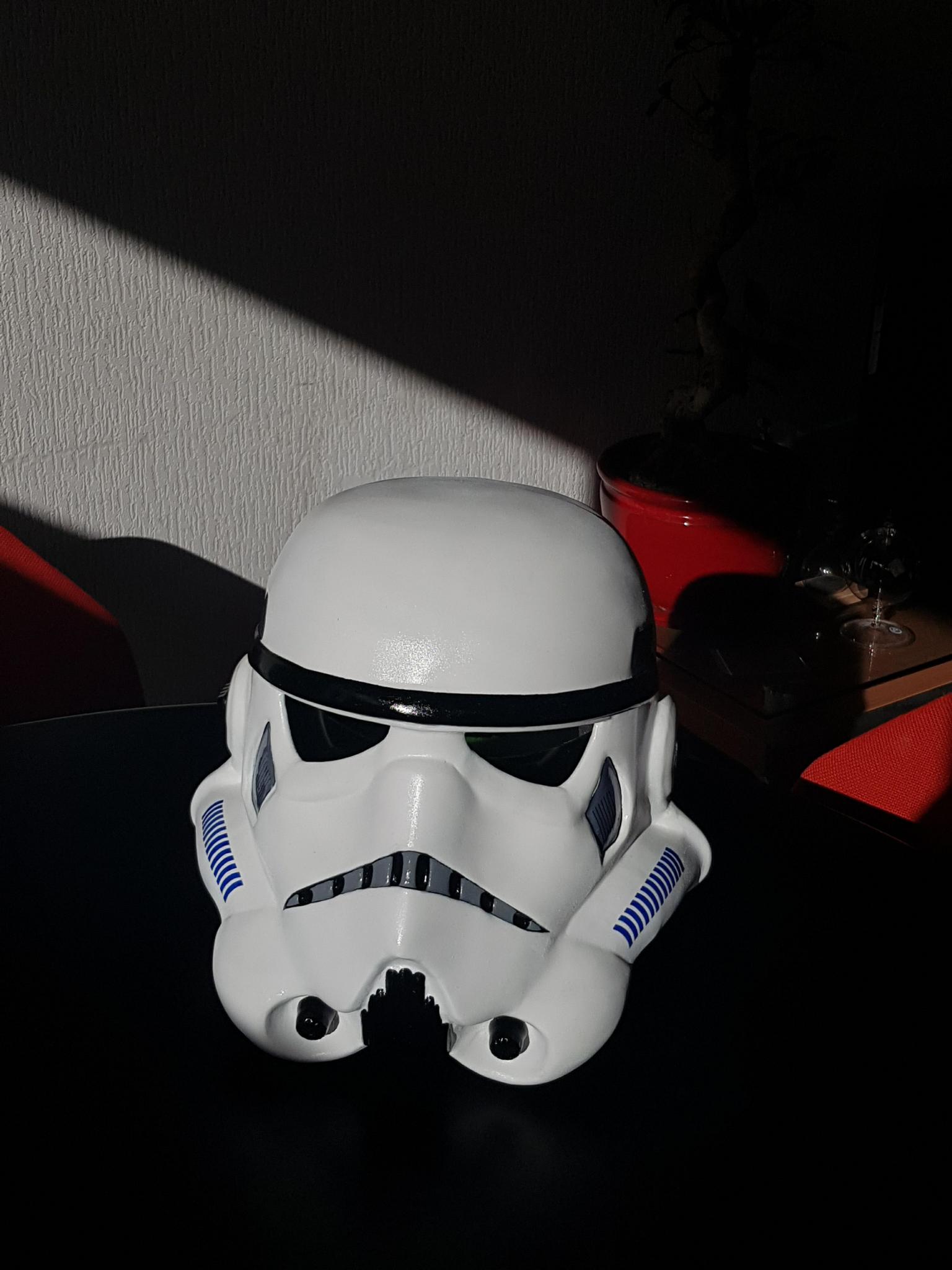

Bonjour à tous et à toutes! N'ayant pas déchaîné les foules avec mon post précédent, je reviens avec un projet mené avec une Prusa i3!
J'ai depuis quelques temps débuter un petit projet personnel d'échelle.... hmmm, je dirai moyenne! J'entend par là une pièce relativement grosse, en plusieurs morceaux, nécéssitant assemblage et post-production pour un rendu pro'(pre?) !!
Le Projet :
On est sur du classique. Je voudrai me fabriquer un casque de Stormtrooper de l'univers StarWars en taille réelle et surtout, réaliste.
J'ai débuté ce projet il y a quelques temps et je me propose donc de partager avec vous mon avancé afin de prendre vos critiques et remarques en comptes!
Scope :
Délai : illimité
Matériel : Prusa i3 Rework 1.5 - EmotionTech + matériel de bricolage
Objectif :
Casque parfaitement lisse ET solide une fois assemblé et peint. Ajout d'électronique en objectif secondaire.
Voilà voilà. Alors suite à tous ça, je me suis lancé dans l'impression de ce casque via un fichier qu'on peut trouver sur thingiverse (il y en a plein!). Il est en 18 pièces, chacune faisant intervenir des aspects "techniques" de l'impression à savoir, les dévers, les trous dans une surface verticale, des surfaces eliptiques.
Mon imprimante est une imprimante en kit pour ceux qui ne la connaisse pas. Après des heures d'impressions, pas mal de re-calibration et de pièces ratées, j'en suis tout de même arrivé à un résultat plutôt satisfaisant !
27265976_10215436455853753_1906209537_o.thumb.jpg.4e3a94fd215faa67b82d0a31ed03f9f6.jpg27265018_10215436457533795_939751486_o.thumb.jpg.3aff9a10a9b8576ec130cee8f2da3254.jpg
Comme vous pouvez le voir :
- La pièce est à la bonne échelle
- Il y a pas mal d'écarts et de décalages sur le collage entre les pièces. il s'agira de les combler avec du mastic, de la pâte de modélisme, etc...
- Les Stormtrooper sont imberbes!
Blague à part, je vous posterai la suite du projet bientôt si cela vous intéresse!
Mehdmehd,
Tu imprime en abs ? si oui , tu peut utilisé du jus d'abs plus ou moins pâteux pour remplir les décalages , et en même temps sa colle ;)
Non, c'est du PLA ! =)
Du coup pas de méthode à l'acétone, au jus ou quoi... Obliger de mastiquer poncer et le PLA ne se ponce pas facilement!
Me re-voilà! Bon, j'ai pas mal avancé!
@Gouel69 : alors oui tout de même. J'ai beaucoup tatonné pour trouver les réglages qu'il fallait pour imprimer certaines pièces. Par exemple, les pièces très incurvées avec des base fine, j'ai testé les support, les support meshmixer, etc... Pour finalement trouver que la meilleur façon était d'ajouter un très gros brim et de changer la température d'impression.
Si les supports peuvent être évités, il faut le faire. Pour le post-prod c'est mieux et plus économique!
Puis après il y a eu les soucis de besoins de re-calibration, de buse bouchée, etc... ^^
Après 3 couches de mastics entre-coupées de ponçage avec du papier en grain 180, voici un résultat correct. Il reste beaucoup de petits correctifs à faire tout de même pour essayer de masque les irrégularités mais dans l'ensemble je suis satisfait =)
27267216_10215441283774448_1782587145_o.thumb.jpg.a46bc0889752241e5b7c3c06176c6010.jpg27335960_10215441283814449_461511921_o.thumb.jpg.af4c0679d2540ed47ee9d515deebc0db.jpg27267334_10215441283614444_1233044936_o.thumb.jpg.43f458cf6c7598dec011055c7a934639.jpg27265390_10215441284174458_1744603658_o.thumb.jpg.450718e1727519c60ac75e5ba28f3f01.jpg27267109_10215441283374438_726180769_o.thumb.jpg.33bf3f0b3e4aaca91de94a6cacb16a14.jpg27330218_10215441283654445_168400144_o.thumb.jpg.8556e50b67b433471061a5466dca7768.jpg27336148_10215441283414439_1088183562_o.thumb.jpg.2c3bced1c0ae217d7c0804a6a51f3fd1.jpg

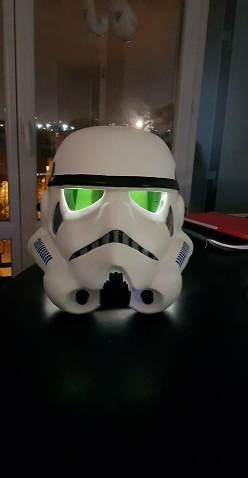

Voilà que ça avance avec les dernières couches qui me satsifont! Encore quelques toutes petites impurtées mais je pense que la peinture comblera le reste =)
Il reste la peinture, les accessoires et la visière (qui n'arrivera pas avant des semaines).
