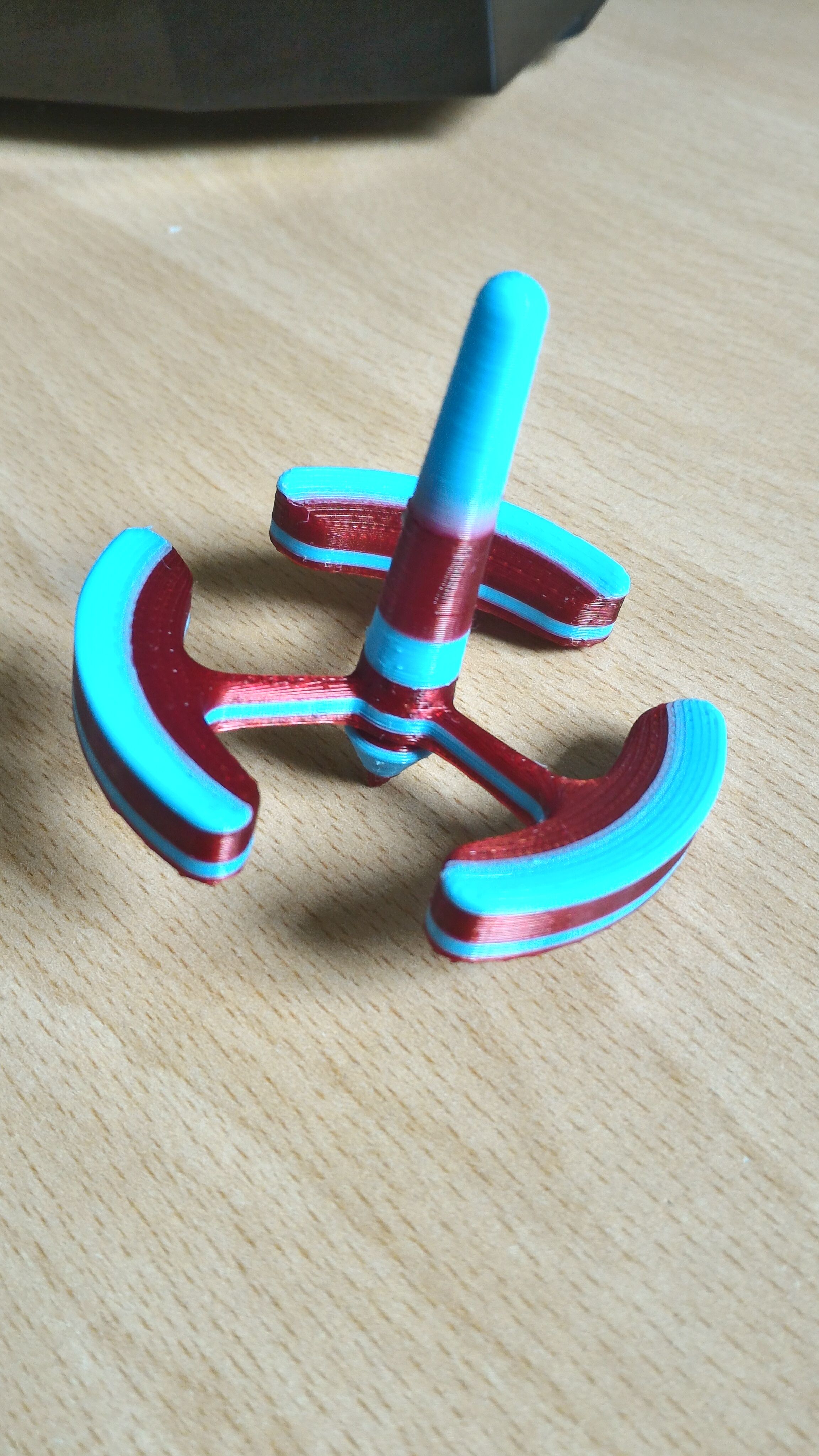

Invité Posté(e) Janvier 9, 2017 Partager Posté(e) Janvier 9, 2017 Bonsoir. Il ne me semble pas avoir vu une option du genre dans Repetier. La mise en place d'une pause peut sembler plus compliquée que prévu, afin notamment d'éviter d’abîmer ta pièce. Dans l'idée, tu dois pouvoir : Mettre l'impression sur pause ; Rétracter ton filament (pour éviter que ça tache ta pièce) ; Remonter ton Z ; Garder ta hotend et ton bed à température ; Là tu changes ton filament ; Extruder suffisamment de matière pour que la buse ait le filament au bord des lèvres (c'est joliment dit, je sais ) ; Redescendre ton Z là où il était (si t'as monté de 3 centimètres, tu le redescends de 3 centimètres) ; Reprendre ton print. Je m'étais amusé à faire ça il y a quelques mois sur une Up! Mini, c'était assez chiant à faire mais le rendu était fnu : Une bonne étude du gcode me paraît bien utile dans ce cas-ci ! Bon courage. Lien vers le commentaire Partager sur d’autres sites More sharing options...

RugbyGoth Posté(e) Janvier 10, 2017 Partager Posté(e) Janvier 10, 2017 Perso je le fait à la main en mettant l'impression en pause. Pour ne pas foutre ma pièce en l'air j'imprime en plus une pièce qui finira à la poubelle (un cube plein par exemple à 20%) et je fais le changement de filament dessus. Le tout c'est d'être là quand c'est la bonne couche! Lien vers le commentaire Partager sur d’autres sites More sharing options...
Invité Posté(e) Janvier 10, 2017 Partager Posté(e) Janvier 10, 2017 il y a une heure, RugbyGoth a dit : Le tout c'est d'être là quand c'est la bonne couche! Ou d'insérer une pause dans le gcode à l'endroit où tu veux switcher. Lien vers le commentaire Partager sur d’autres sites More sharing options...
