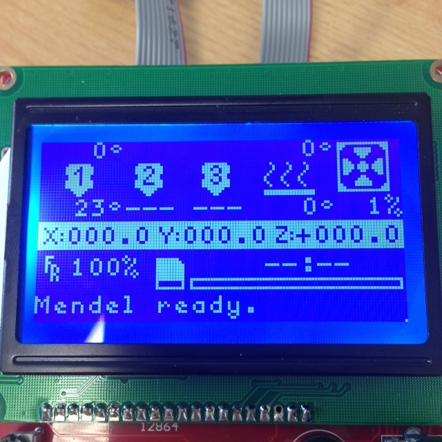

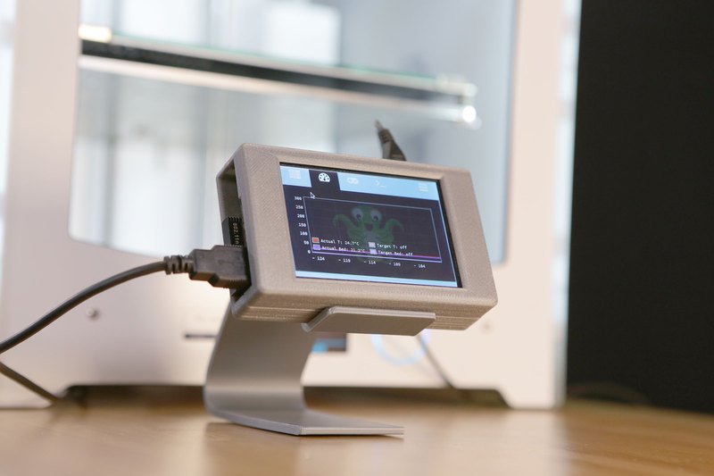

dusters Posté(e) Janvier 10, 2017 Partager Posté(e) Janvier 10, 2017 Tu veux quoi ? Un écran comme ça : Ou un écran comme ça : Lien vers le commentaire Partager sur d’autres sites More sharing options...
Kiwieisop Posté(e) Janvier 10, 2017 Auteur Partager Posté(e) Janvier 10, 2017 franchement peu importe, le tout c'est de retrouver les infos directement sur l'écran. J'aimerais ne pas passer par la case écran à 49e de chez dagoma et de juste récupérer les infos de octo comme sur la deuxième image ? Lien vers le commentaire Partager sur d’autres sites More sharing options...
dusters Posté(e) Janvier 10, 2017 Partager Posté(e) Janvier 10, 2017 Oui, enfin y a un moment ou il faut accepter de dépenser de l'argent pour avoir ce qu'on souhaite... L'écran pour la MKS c'est 17€, après tu peux imprimer le boitier toi même. Dagoma doit surement fournir les STL. https://www.amazon.fr/KOOKYE-Imprimante-RAMPS1-4-Mega2560-Display/dp/B019SXNH1S/ref=sr_1_1?rps=1&ie=UTF8&qid=1484076125&sr=8-1&keywords=ramps%2Blcd&th=1 Si tu veux l'écran tactile pour le Rpi c'est 23€ https://www.amazon.fr/Waveshare-Raspberry-pouces-tactile-Modèle/dp/B01HR4CL6M/ref=sr_1_10?rps=1&ie=UTF8&qid=1484076228&sr=8-10&keywords=raspberry+lcd Pareil tu imprime le boitier, mais tu pourras afficher le TouchUI d'Octoprint dessus. Lien vers le commentaire Partager sur d’autres sites More sharing options...
Kiwieisop Posté(e) Janvier 11, 2017 Auteur Partager Posté(e) Janvier 11, 2017 Oh j'ai pas de problème dans le fait de dépenser de l'argent j'en dépense déjà pas mal depuis que je l'ai Mais je préfère la solution octo + TouchUi que celle de dagoma. En tous cas merci beaucoup pour ces liens ça m'a permis de trouver pas mal d'exemple. Lien vers le commentaire Partager sur d’autres sites More sharing options...
