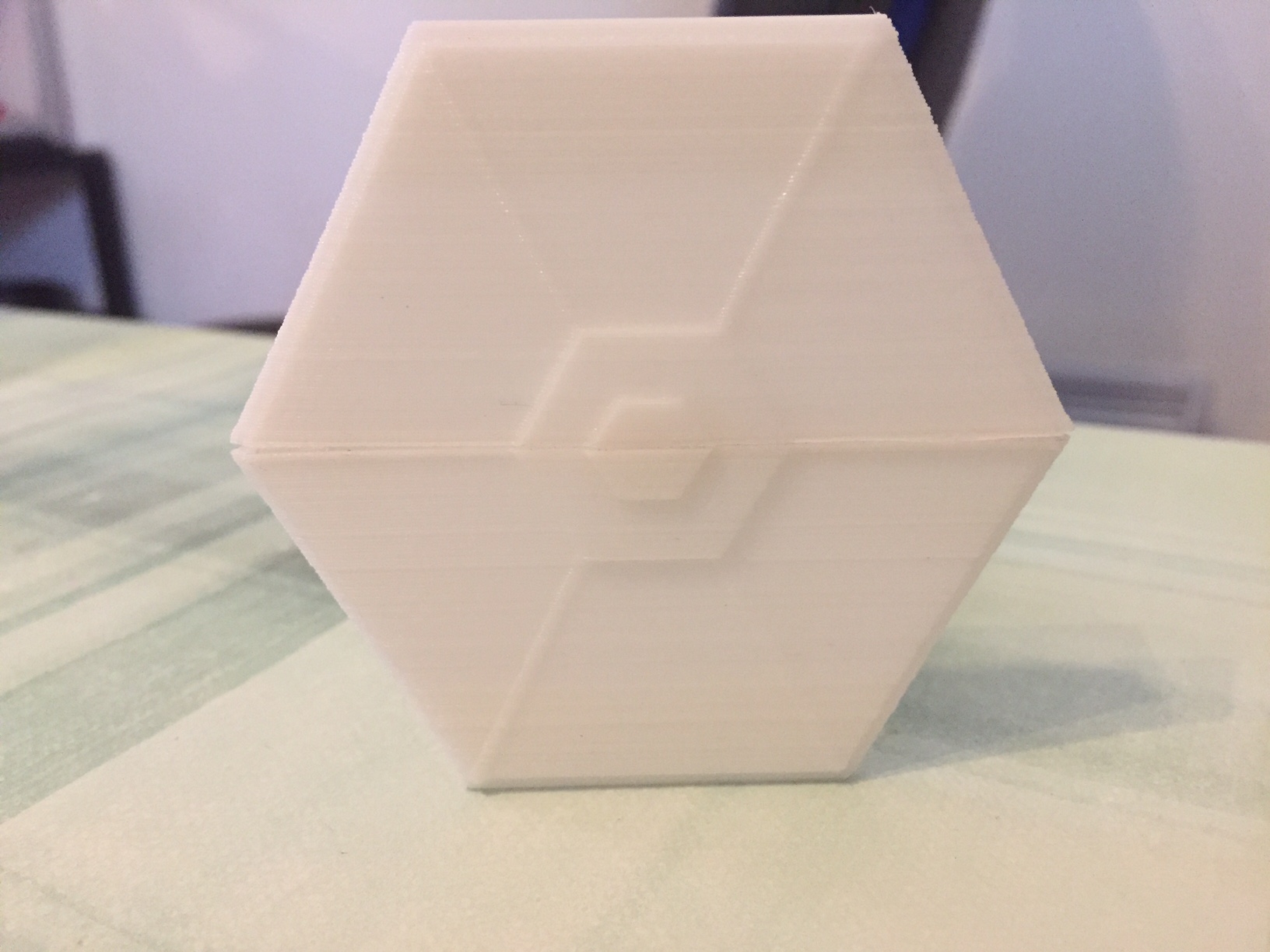

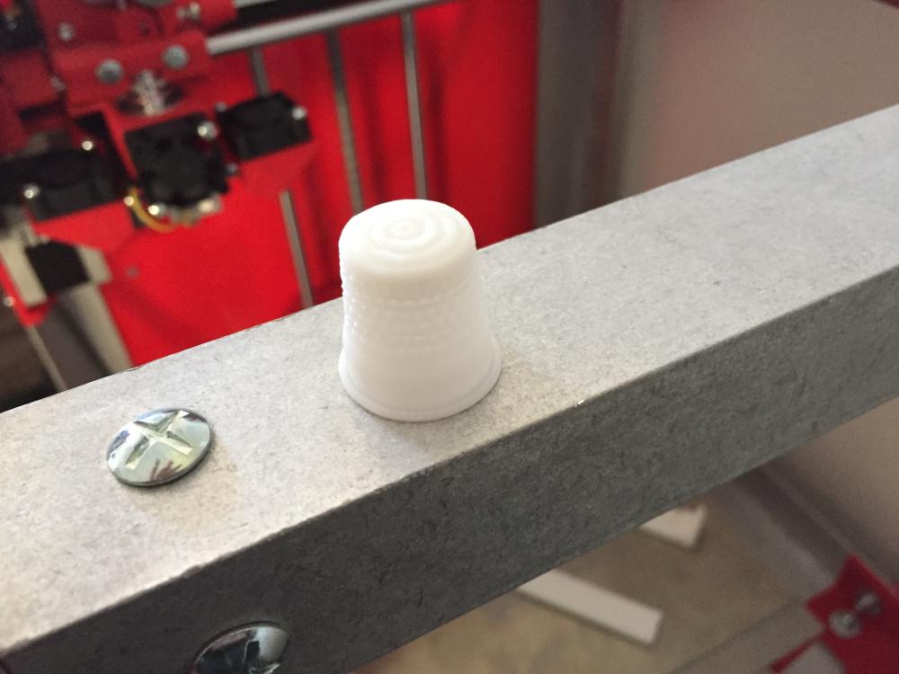

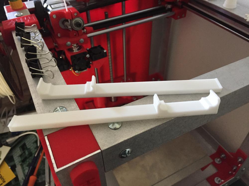

krockdur Posté(e) Janvier 12, 2017 Posté(e) Janvier 12, 2017 (modifié) Coucou Je viens de recevoir ma précieuse. Un petit post pour vous faire partager mon enthousiasme Voici la grenouille : Je suis vraiment impressionné du résultat surtout quand j'ai vu comment le bureau tremblait pendant l'impression. Apluche Julien Modifié (le) Janvier 12, 2017 par biostrike 2
kenshimdev Posté(e) Janvier 12, 2017 Posté(e) Janvier 12, 2017 Ah ! Elle était donc pour toi cette belle printeuse rouge que j'ai vu sur Twitter !
biostrike Posté(e) Janvier 12, 2017 Posté(e) Janvier 12, 2017 Elle claque en rouge Bienvenue à ta machine. 1

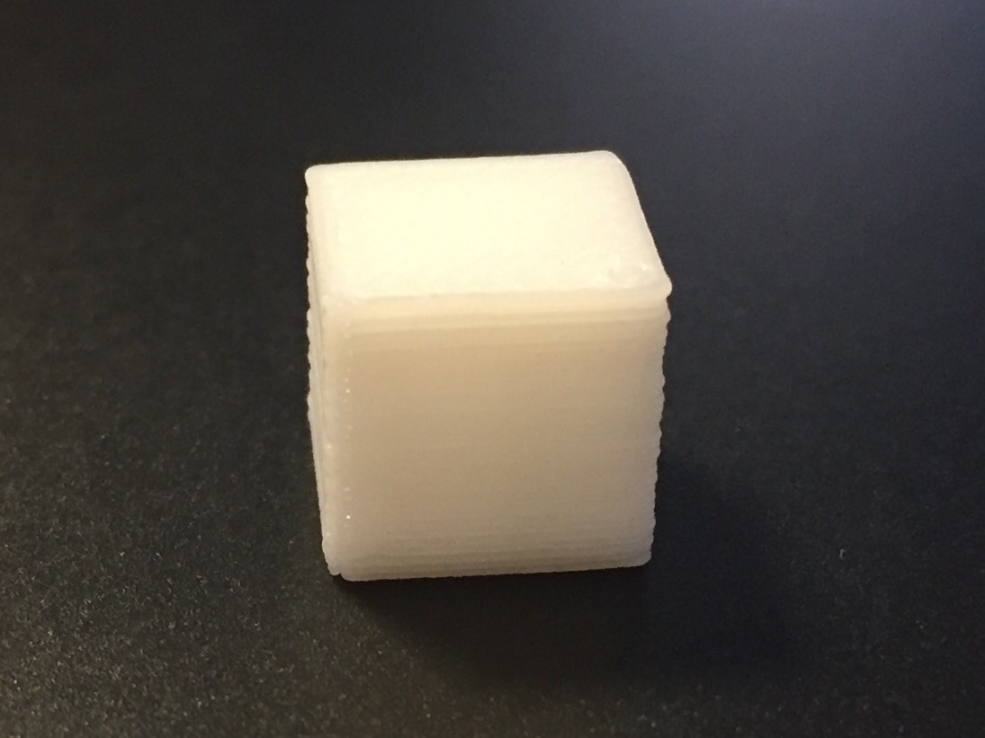

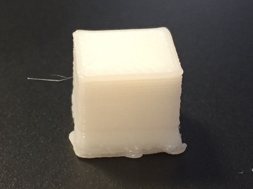

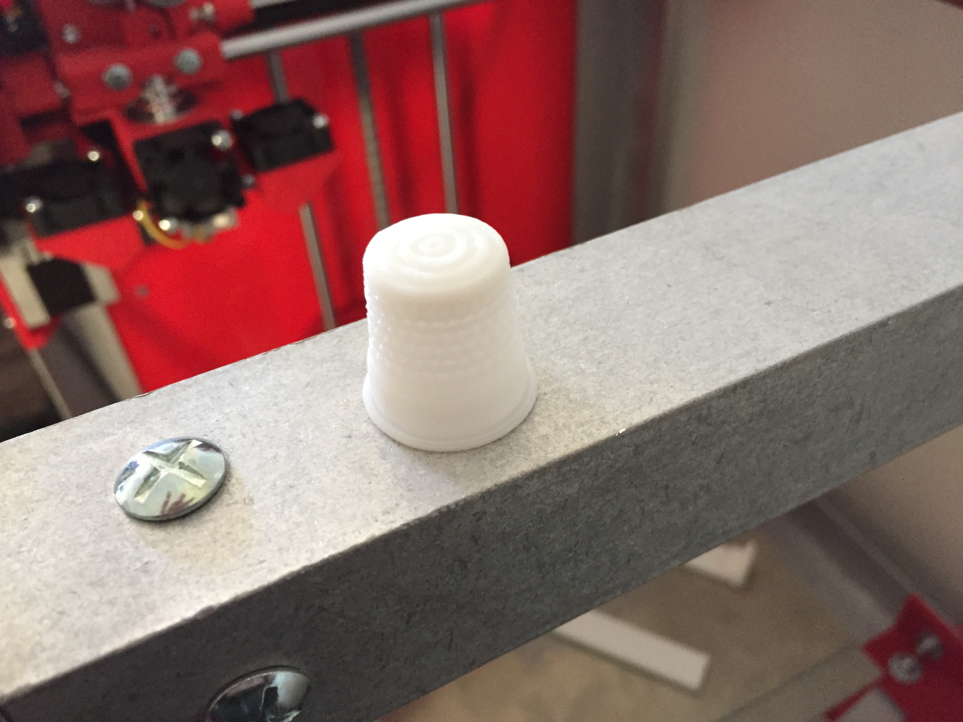

krockdur Posté(e) Janvier 12, 2017 Auteur Posté(e) Janvier 12, 2017 Aujourd'hui Petit test sur un cube. Premier test : Ha oui j'ai oublié de mettre le z-offset.... Pas bien Donc je mets 0.18 (valeur inscrite sur le document livré avec la bête) et la c'est vraiment pas mal : Les cotes pas top top, peut être un étalonnage à faire. Pour un cube de 10 j'ai 10,09 x 10,20 x 9,71
biostrike Posté(e) Janvier 12, 2017 Posté(e) Janvier 12, 2017 (modifié) Baisse ta température à 200°, ça sera mieux Fait un étalonnage lorsque ta machine aura tournée quelques heures, histoire que tout soit un peu rodée et que ton offset Z soit définitif. Et pense à mettre une goutte d'huile fine sur les axes XY. Modifié (le) Janvier 12, 2017 par biostrike

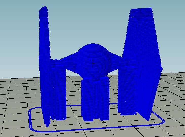

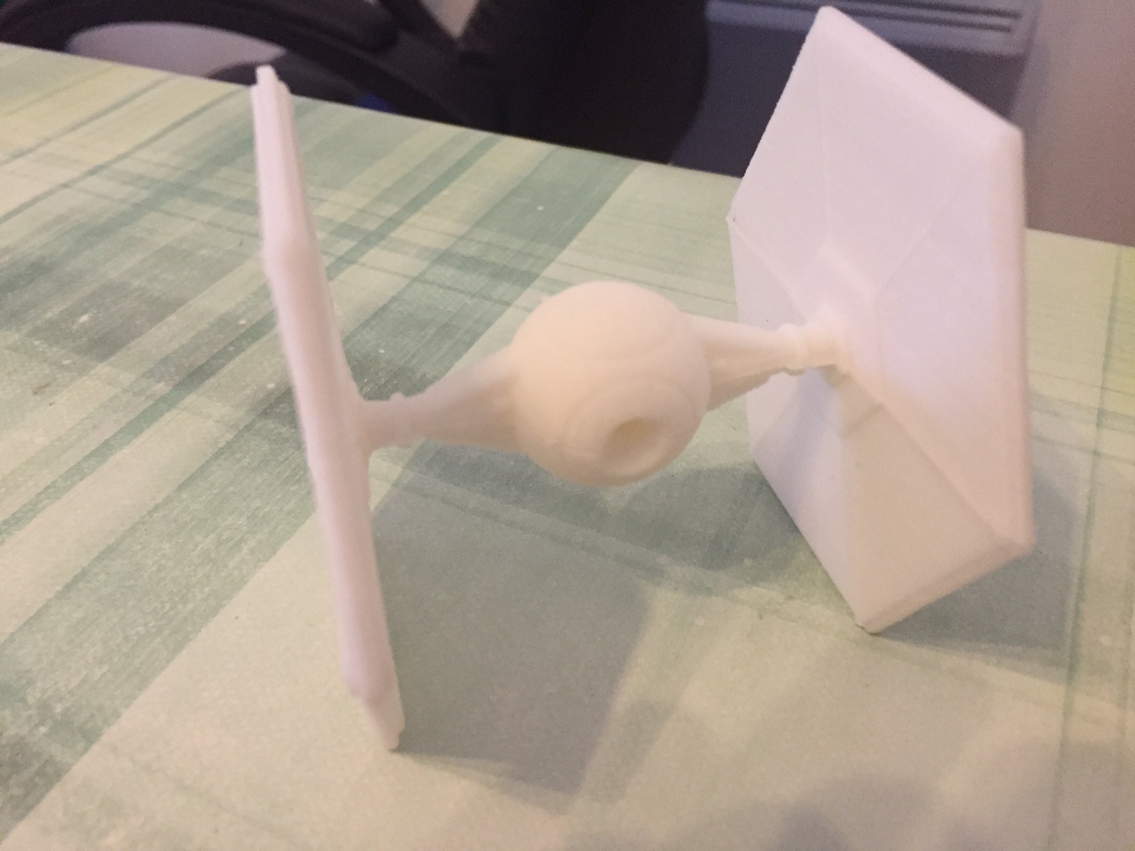

krockdur Posté(e) Janvier 15, 2017 Auteur Posté(e) Janvier 15, 2017 Bonjour, Petite impression du jour : ce vaisseau fait en deux parties. Une hier soir, une ce matin. Je pense que je n'aurai pas du faire comme-ça, forcément quand on assemble deux pièces comme ça c'est pas terrible (le bord des ailes rebique un peu). Par contre je trouve la qualité des pièces séparées vraiment bonne. 202°C, avance à 60%. Ma première couche est un poil trop écrasée, mais je suis déjà à 0,18mm de Z-offset. Je pense augmenter légèrement. En fait, est ce vraiment jouable de le faire avec les supports comme ça : Bonne journée, Krock
