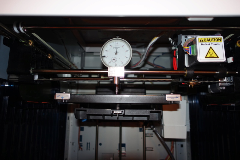

Ma printeuse offerte à Noël n'a quasiment jamais fonctionnée correctement: pièces décollées dés le début de l'impression, voir l'inverse, à moitié fondues sur le premier mm..   bref c'est ce qui m'a amené à découvrir le forum et ses résidents...
Après avoir mainte fois essayé le mode "étalonnage" sans succès (qui soit dit en passant relève de la plus haute fantaisie)  je me suis tourné vers les méthodes "alternatives" conseillées par les "autochtones" de ces lieux  :)

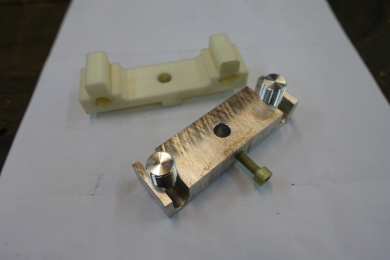

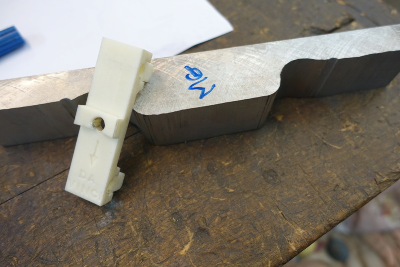

En avant donc pour la feuille de papier (...) = rien de probant , puis avec un support comparateur imprimé en ABS pour l'occasion (trouvé sur Thingiverse grâce aux loustiques du chat)
Ce support n'est pas utilisable tant sa géométrie est merdique approximative, du coup en avant pour les manivelles (les vraies) et réalisation dudit support mais cette fois RIGIDE et DROIT,  en magnésium !!
Ce soir donc, place enfin aux "vrais" réglages de la table,  mais ce coup ci de manière indiscutable (!)
Ben le résultat est déprimant, quelle déception pffffffffffffffffffffffffff , à vous de juger...
La suite en......images !

Même méthode, au comparateur, tout pareil mais pour éviter la manip à la mano, utilisation du Jog. Même résultat.
Ne pourrait-on pas envisager l'ajout d'une plaque de verre supplémentaire à insérer sous les fixations de mesures de contact (P1,P2,P3) ? une idée comme ça ...

j'ai également 2/10ème avec la pièce pour comparateur imprimé, tous les plateau en verre des davinci sont bombé au centre.

Je me garderai bien d'être aussi tranchant, moi aussi le SAV je connais (j'ai fait mes classes au service technique chez Honda France, les emmerdes j'ai donné..)
Donc voila ou j'en suis:
Coup de bigot ce matin auprès du service après vente XYZ, une personne aimable (et parlant Français) écoute patiemment  mes conneries, la description du loup lui faisant plutôt penser à des barres tordues (celles du Y) qu'à une dalle en verre déformée, je joins donc à mon discours un mail agrémenté de mon bout de film youtube
La vue de mon mail conforte son idée première, cela "peut" être les barres, je reconnais que c'est pas si con, je n'avais pas pensé à ça:  il faut donc vérifier, ce qui fut dit fut fait...il y a dix minutes :)
Ben peau d'zob, les barres ont nibes, lorsque je les fait rentrer en rotation, l'aiguille du comparateur ne bouge pas d'un poil de c.. enfin si, de..... 2/100 (!)
Bref, c'est bien le plateau qui est vérolé, de plus, les valeurs trouvé sont plus faibles sur les bords de la table qu'au milieu ~ 0.10 à gauche (et à droite) contre 0.20
