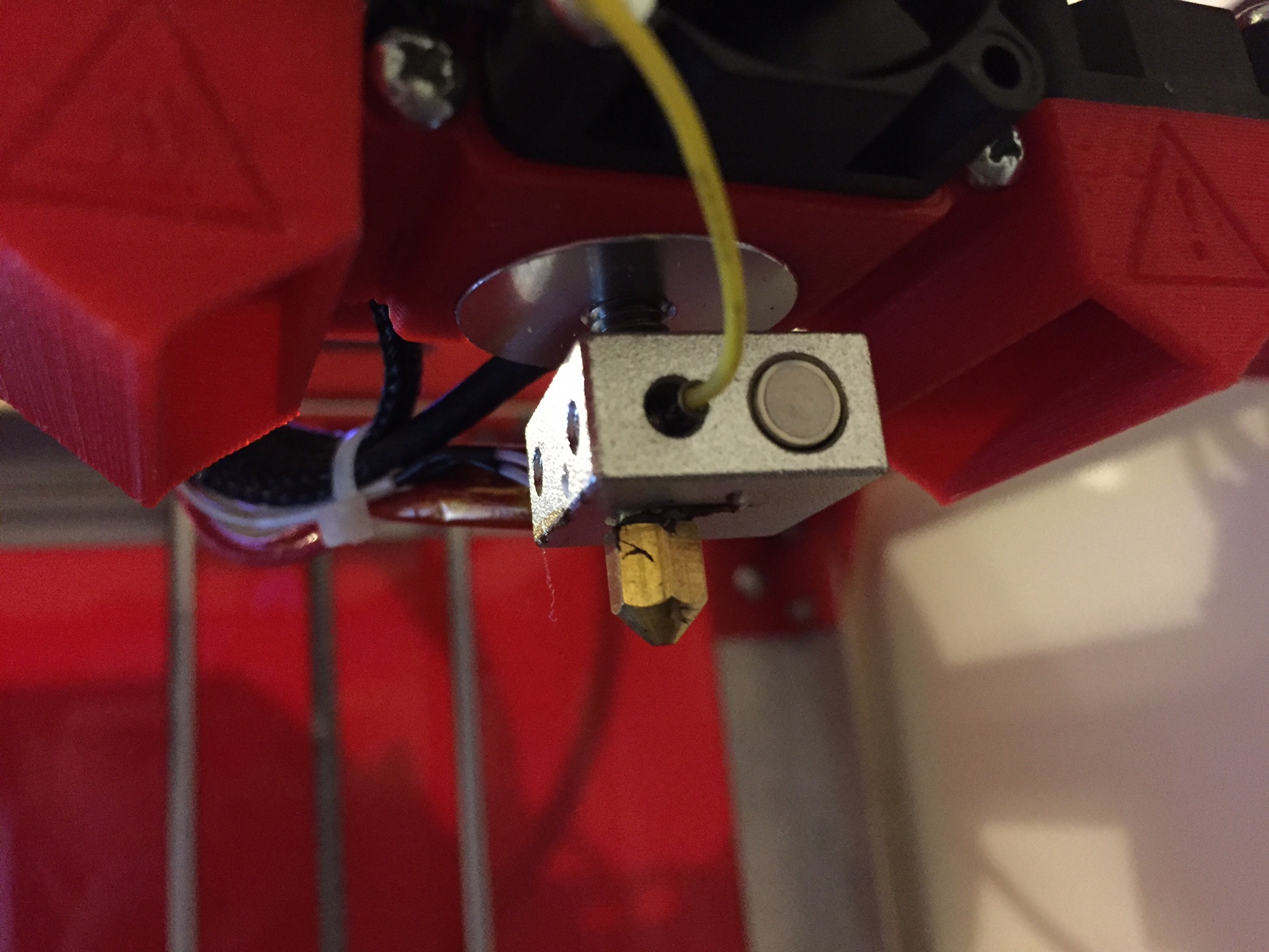

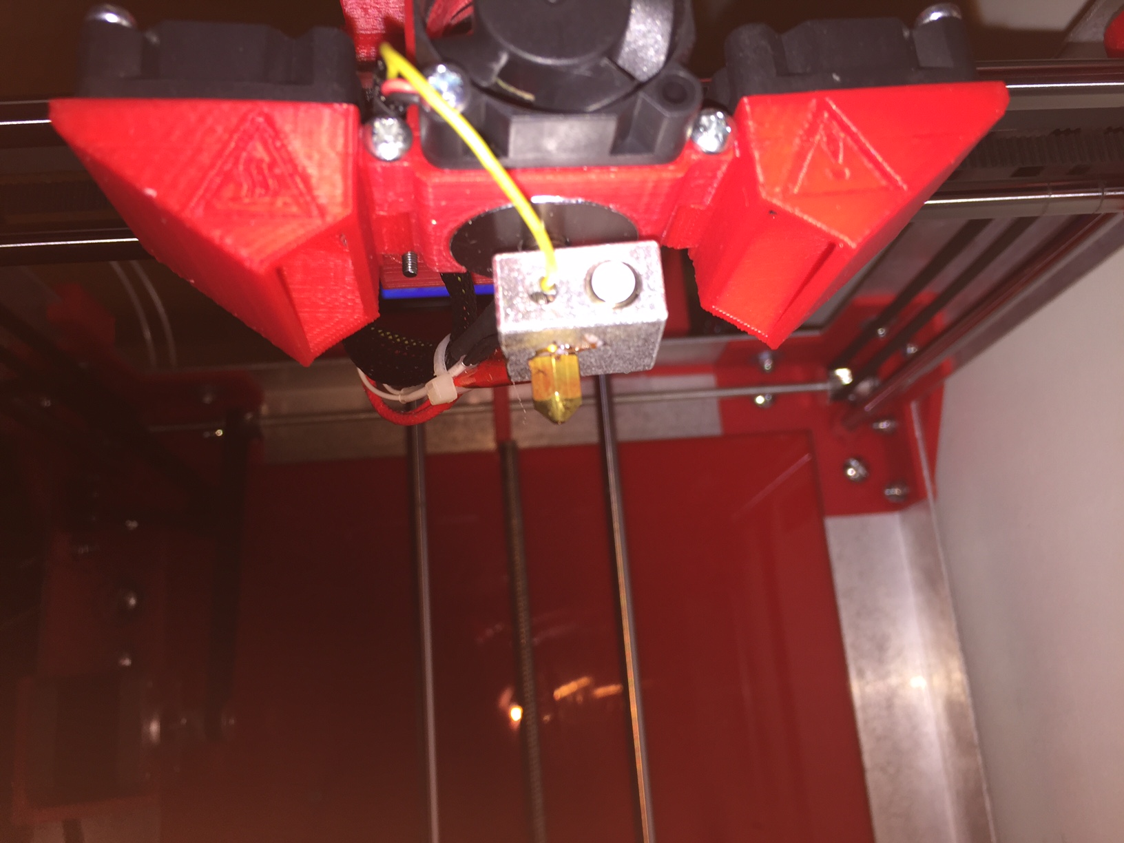

Pendant l'impression de ce matin, alors que tout se passait correctement depuis 20 min, le fil s'est cassé => arrêt d'urgence.
Je n'étais pas devant... J’espère que rien n'est tordu. Quelles sont les vérifications à faire ?

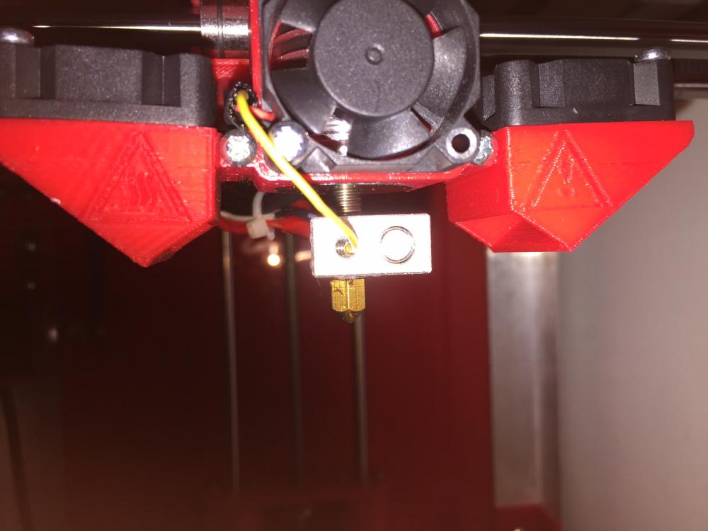

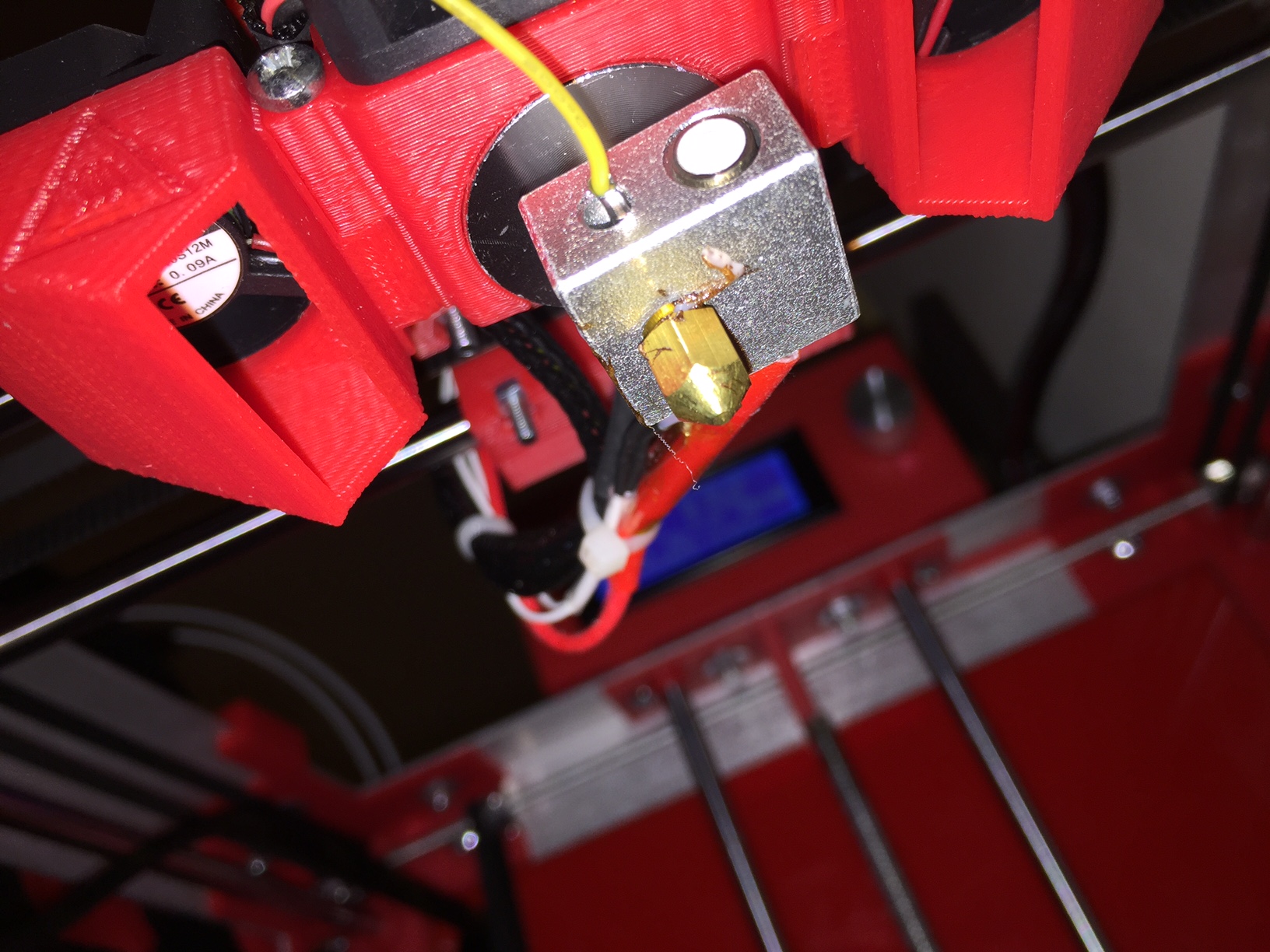

De plus j'ai un dépôt de pla brûlé sur le haut de la buse et le corp de chauffe (buse bien propre au démarrage).
Krock
Comme tu n'étais pas devant (pas bien ! ), pour déterminer la cause c'est plus compliqué. (fil de la bobine croisée ?)
Fait chauffer à 205°, nettoie ta buse et le corps de chauffe avec un chiffon en coton très épais. Puis, toujours à 205°, essaie de pousser manuellement le filament dans le hot- end, dans un premier temps avec une petite clé a alen, puis ensuite avec un bout de filament coupé bien droit. Si ça sort bien, extrude une bonne dizaine de cm de filament.

Merci. Je relance une impression.

Pas de besoin de pièce, il faut juste bien installer sa bobine, ne jamais lâcher le filament lors de sa manipulation. Met ta bobine plus vers l'avant de la machine, surtout si elle est pleine.
Ne pas dérouler du fil d'avance, l'extrudeur est capable de "tirer" lui-même le filament.
il y a 5 minutes, biostrike a dit :
Merci pour les conseils. Mon erreur vient de la, ça me gênait que l'extrudeur déroule la bobine donc j'en tirais régulièrement une longueur et le fil se prenait dans l'écran.

Règle l'orientation du passe fil derrière la machine si nécessaire. ;)

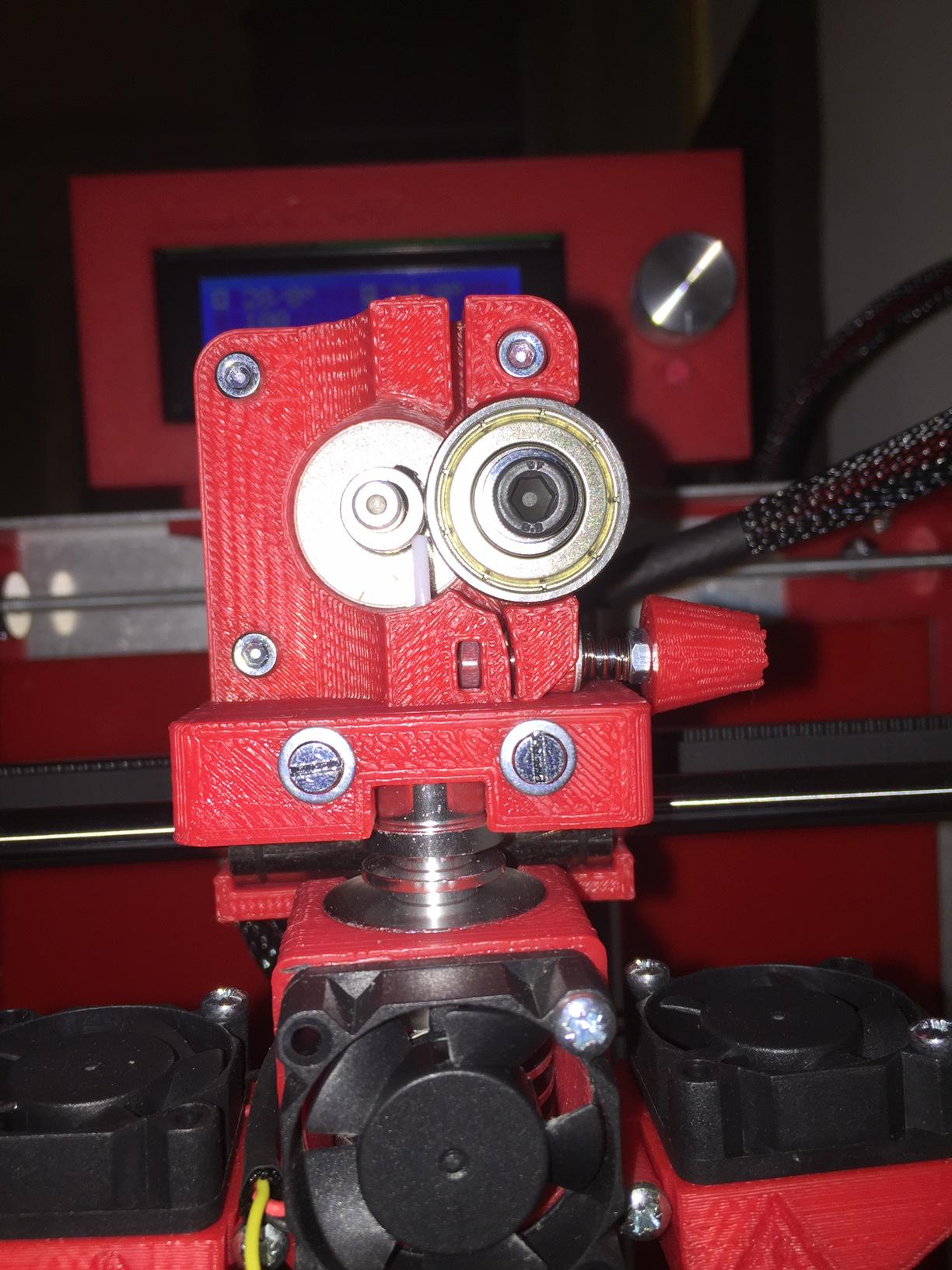

Dernière petite interrogation, de temps en temps j'ai un bruit (gros grésillement) que je n'arrive pas à localiser :
Modifié (le) par krockdur
Tes ventilo, il faut les mettre à plat... sinon ça sert a rien.
A part le bruit d'une imprimante... j'entend rien de particulier. xD
