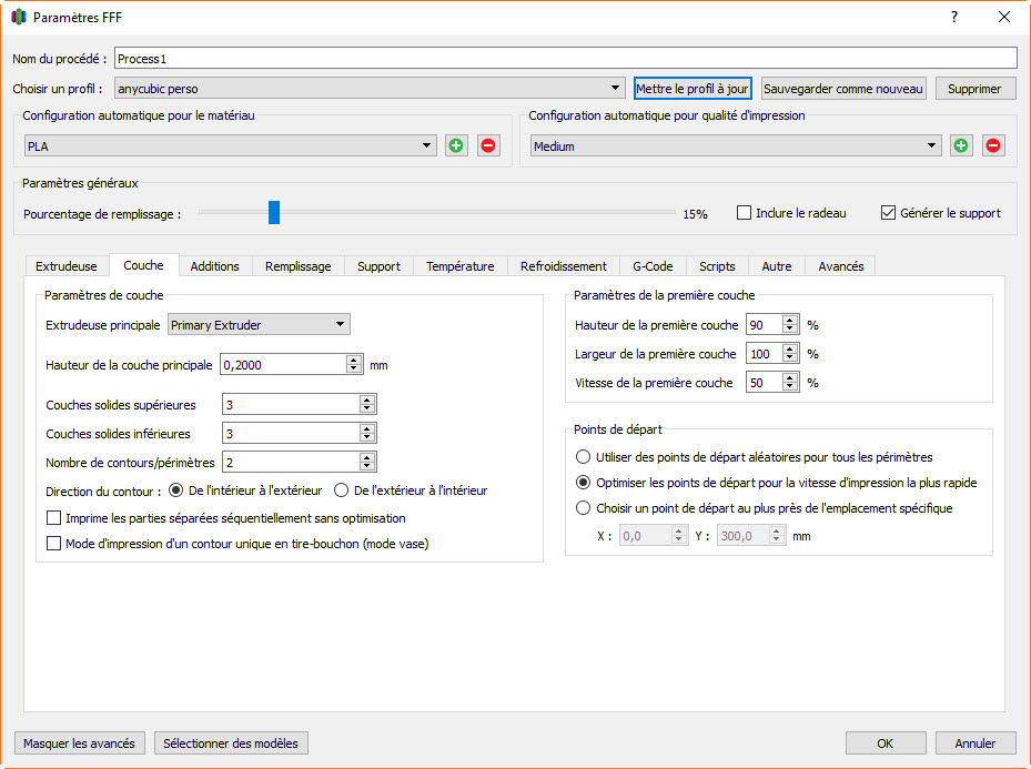

slayer-fr Posté(e) Janvier 14, 2017 Posté(e) Janvier 14, 2017 salut à tous j'ai des soucis pour retirer ma pièce une fois imprimer en PLA , il est est très difficile de la retirer. l'impression est parfaite mais la pièces est trop collé au plateau qu'elle paramètre faut modifier pour que la pièce colle moins ? sous cura ou sur simplify3D que je teste actuellement et qui me parait plutôt pas mal
JeandesBiolles Posté(e) Janvier 14, 2017 Posté(e) Janvier 14, 2017 Salut, cela serais pas mal de connaître les paramètres de la 1er couche, le type de lit, et si tu utilise un adhésif.De manière générale, il te faudra:- Augmenter la distance entre le lit et la buse- augmenter la vitesse- diminuer la largeur de trais- jouer sur la température du lit- diminuer / changer l'adhésifEnvoyé via Tapatalk. . .
slayer-fr Posté(e) Janvier 14, 2017 Auteur Posté(e) Janvier 14, 2017 salut , voici les paramètres que j'ai actuellement le llt est à 40° et je ne mets rien, surface d'origine de la anycubic i3 mega

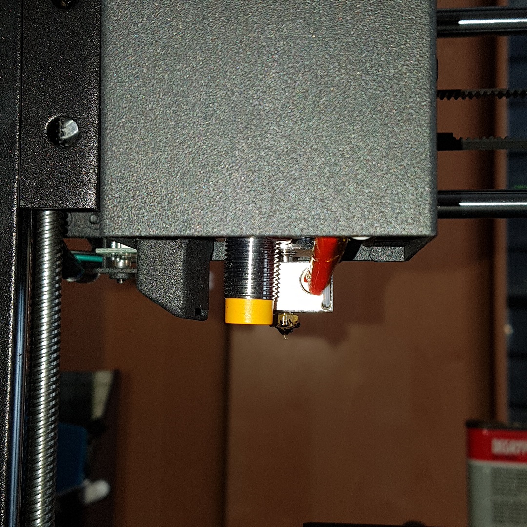

Siel Posté(e) Janvier 15, 2017 Posté(e) Janvier 15, 2017 Salut Comme dit plus haut il faut augmenter la distance buse + plateau ! As tu un palpeur sur ta machine qui vient palper le plateau ? Si oui : revoir l'offset de ta machine Si non : visse d'un quart de tour les vis qui permettent de niveler le plateau
slayer-fr Posté(e) Janvier 15, 2017 Auteur Posté(e) Janvier 15, 2017 il y a une heure, Siel a dit : Salut Comme dit plus haut il faut augmenter la distance buse + plateau ! As tu un palpeur sur ta machine qui vient palper le plateau ? Si oui : revoir l'offset de ta machine Si non : visse d'un quart de tour les vis qui permettent de niveler le plateau salut , ma machine est une anycubic i3 mega , il y a un capteur pour Réglage du plateau rapide "revoir l'offset de ta machine" , heuuu on fais comment ??
Siel Posté(e) Janvier 15, 2017 Posté(e) Janvier 15, 2017 Quel genre de capteur ? Est ce juste un interrupteur ? Est ce que ca palpe ton plateau sur plusieurs endroits ?

slayer-fr Posté(e) Janvier 15, 2017 Auteur Posté(e) Janvier 15, 2017 voici le capteur que j'ai sur ma tete , avec un réglage au 4 coins

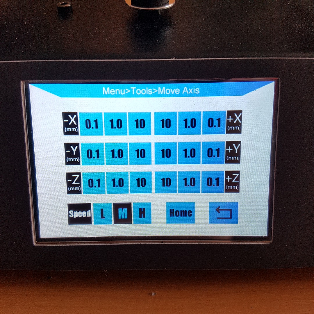

Siel Posté(e) Janvier 15, 2017 Posté(e) Janvier 15, 2017 Sinon pour aujourd'hui tu peux essayer de régler l'offset, il y a plusieurs méthode qui devrait être décrite avec la machine ? Tu peux chercher à Z-Offset. Si tu connectes ta machine à ton ordi, tu envoie un M501, tu devrais lire la bonne commande pour le Z-offset ( normalement c'est M851 ! ) Puis tu ajustes le M851 et mettant la bonne valeur, la question est dans quel sens corriger ? Si ca colle vraiment trop tu peux relever ta buse de 0.3 en surveillant ta prochaine impression.
Siel Posté(e) Janvier 15, 2017 Posté(e) Janvier 15, 2017 ah !merci pour l'infos d'amazon, j'ai jamais pensé à acheter là !!
slayer-fr Posté(e) Janvier 15, 2017 Auteur Posté(e) Janvier 15, 2017 il y a 4 minutes, Siel a dit : ah !merci pour l'infos d'amazon, j'ai jamais pensé à acheter là !! surtout avec l'option premium la livraison est super rapide il y a 5 minutes, Siel a dit : Sinon pour aujourd'hui tu peux essayer de régler l'offset, il y a plusieurs méthode qui devrait être décrite avec la machine ? Tu peux chercher à Z-Offset. Si tu connectes ta machine à ton ordi, tu envoie un M501, tu devrais lire la bonne commande pour le Z-offset ( normalement c'est M851 ! ) Puis tu ajustes le M851 et mettant la bonne valeur, la question est dans quel sens corriger ? Si ca colle vraiment trop tu peux relever ta buse de 0.3 en surveillant ta prochaine impression. je n'ai encore jamais connecter ma machine sur l'ordi , tu passe par qu'elle logiciel pour chercher les paramètres de Z-Offset
Siel Posté(e) Janvier 15, 2017 Posté(e) Janvier 15, 2017 Sinon c'est peut être dans ton écran de contrôle tout simplement ! J'utilise Repetier-Host
delirium07 Posté(e) Janvier 15, 2017 Posté(e) Janvier 15, 2017 (modifié) le probleme d'accroche trop ou pas assez avec le buildtak c'est principalement un probleme de réglage d'offset Z , ca peut se jouer a 0.1 a regler dans le slicer , apparement Cura ne gere par l'offset Z , mais d'autre slicer si Modifié (le) Janvier 15, 2017 par delirium07
slayer-fr Posté(e) Janvier 15, 2017 Auteur Posté(e) Janvier 15, 2017 il y a 8 minutes, Siel a dit : Sinon c'est peut être dans ton écran de contrôle tout simplement ! J'utilise Repetier-Host y a ce panneau pour le qu'elle je sais pas trop à quoi il sert il y a 5 minutes, delirium07 a dit : le probleme d'accroche trop ou pas assez avec le buildtak c'est principalement un probleme de réglage d'offset Z , ca peut se jouer a 0.1 a regler dans Cura salut , c'est q'elle paramètre qui gère ça dans cura ?
