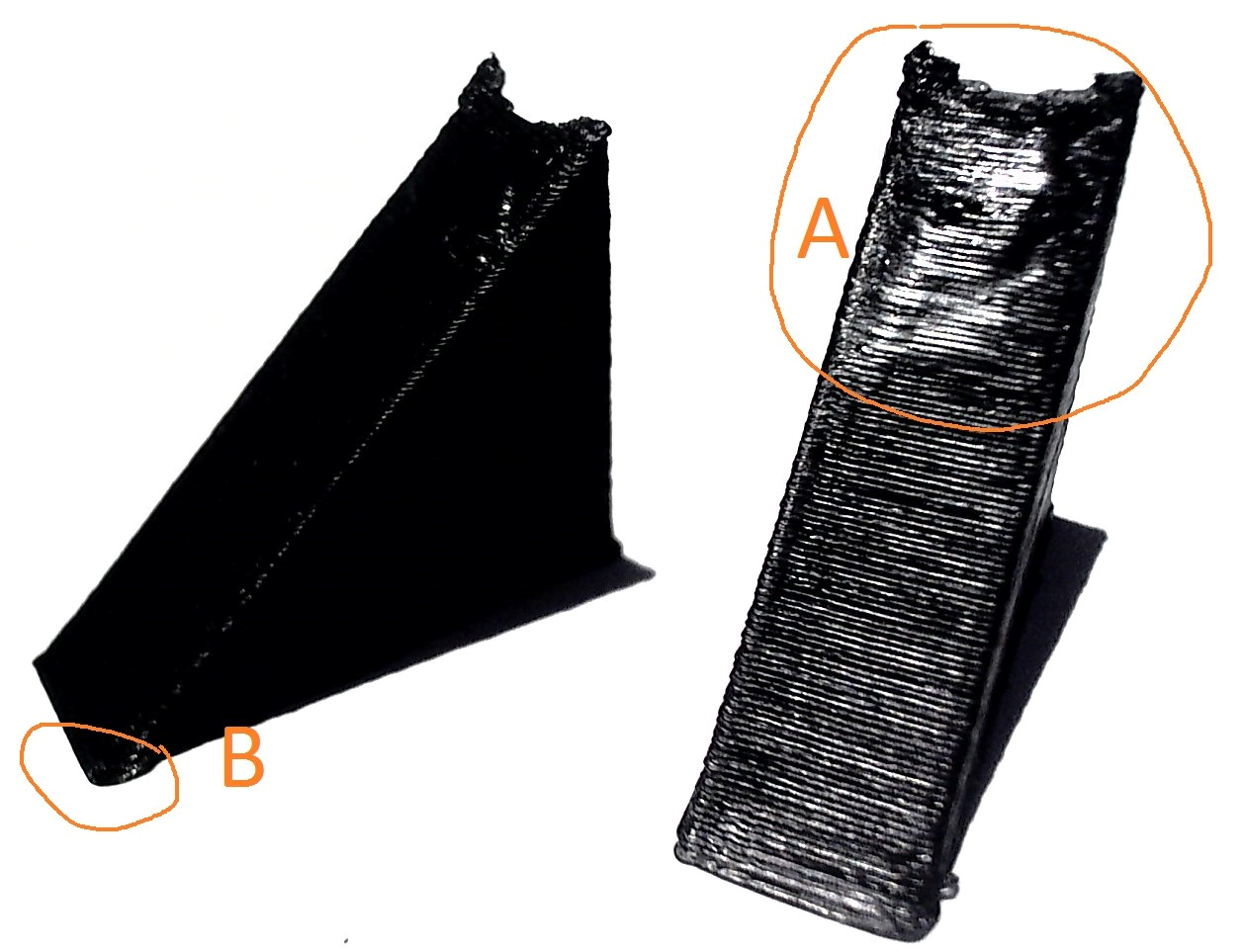

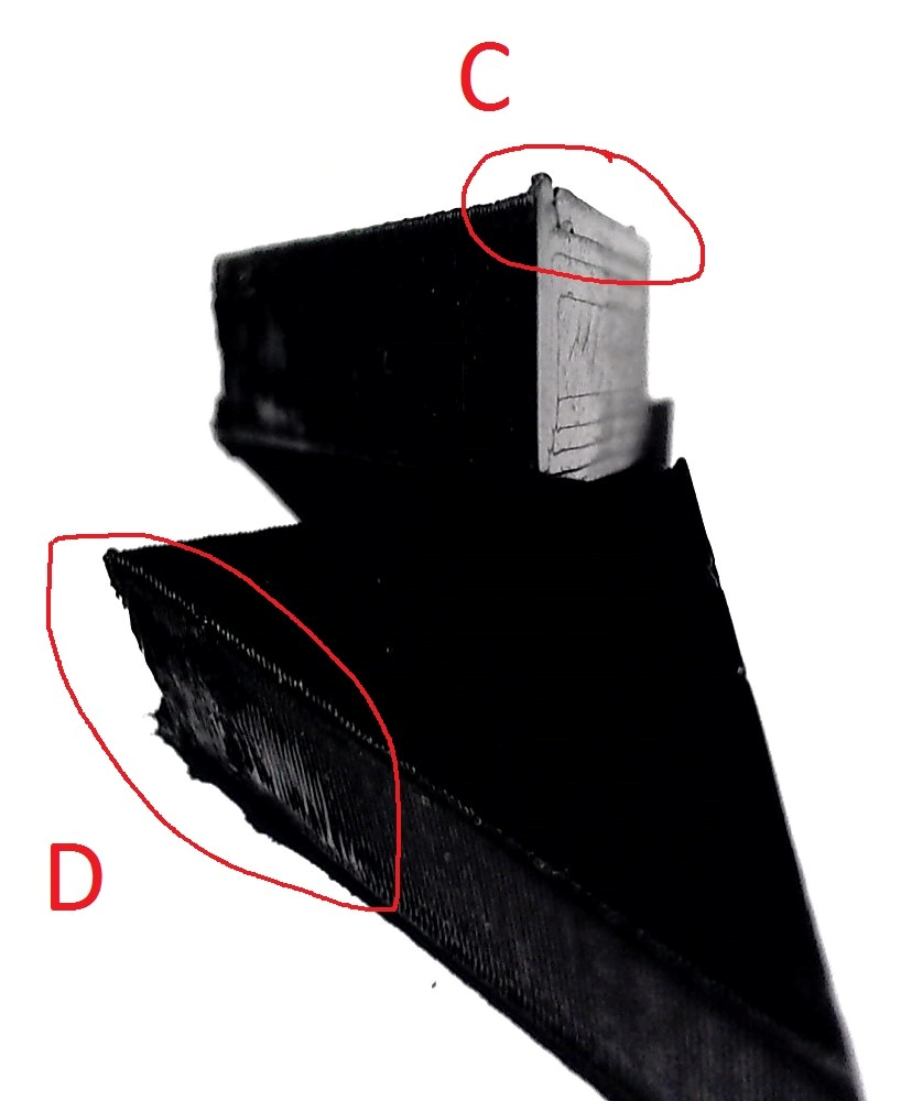

J’aurais besoin de vos lumières.
Sur les photos suivantes j’ai 3 défauts d’impression avez-vous une idée, comment les corrigés ?
Pour le « A » et le « D » j’ai l’impression que qu’a partir d’un moment les couches sont trop petites et s’écrasent sous le poids des autres.
Pour le « B », c’est le départ de la pièce, ça bave un peu au début.
Pour le « C », ce sont les premières couches qui s’étalent et ça fait un petit bourlet sur toute la périphérie.
@+ Thierry
Salut @t.valette ! :) Désolé, mais il semblerait que tes photos n'aient pas été uploadées correctement. :)
Au niveau des paramètres d'impression, ça donne quoi ? Vitesses, températures, ratio sur la première couche ?
...les vitesses, les températures et le pourcentage de filament utilisé sur la première couche... ;)
Bonsoir,
First layer height 0.4 mm
First layer speed 28mm/s
Firs layer Extrusion width 200%
Sans ventilation les 2 premiers layers
Température first layer 260 other 255
C'est ces paramètre là ?
Températures 260/255, tu es donc en ABS ? Si tu es en PLA c'est beaucoup trop haut. Descends à 195 pour la première couche et 190 pour les suivantes. Ça devrait déjà pas mal améliorer l'ensemble. Pour les premières couches je mettrais 150% au lieu de 200. Vérifie également que ton offset Z est bien calibré. :)
Pour l'avenir il me semble judicieux d'ouvrir ton propre sujet afin que l'on s'y retrouve. :) (si @MatC ou un modérateur pouvait split, ce serait cool.)
Bonsoir,
Je suis effectivement en Abs.
Le Z est bon. est avec la petite modificatif qui supprime le papillon, c'est nettement plus simple.
@+ Thierry
