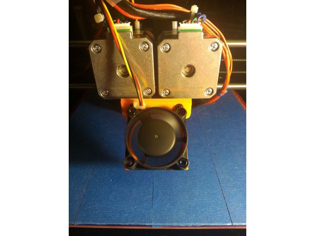

Alors voilà, nouveau dans le monde de l'impression 3d, après des jours et des jours de tirage de cheveux, j'ai enfin une imprimante qui tourne rond. J'ai même installé un capteur 3d touch :)
Par contre quelqu'un a-t-il une solution qui permette de monter un ventilo avec la présence du capteur ? J'ai pas trouver de pièce dans ce genre pour une Geeetech Prusa I3 ProB
Bon print à tous!
Ceci devrait t'intéresser. :)
Je l'ai fait pour déplacer le flux d'air de la Pro C sous les steppers, mais à mon avis ça doit être installable par dessus ton 3D Touch. :)
C'est disponible là : http://www.thingiverse.com/thing:2016085

Hello je n'arrive pas à trouver une pièce qui capte le flux d'air qui sort du radiateur pour alimenter la pièce de jujujames ci-dessus.
Vous avez une réf ?

bonjour
pour ajouter un "DUCK FAN" faut il adapter le FIRMWARE ???
et comment
sinon comment le mettre sur la carte ?
merci
Non tu n'as rien à faire coté firmware
soit tu branches directement le ventilo de ton duck fan sur du 12v, soit tu le branches sur une sortie PWM de ta carte, par contre je n'ai pas de carte GT2560 donc je ne sais pas si il y en a une de disponible...
La sortie PWM permet de moduler la vitesse de ton ventilo comme tu le souhaites depuis repetier ou depuis le LCD de ton imprimante...
