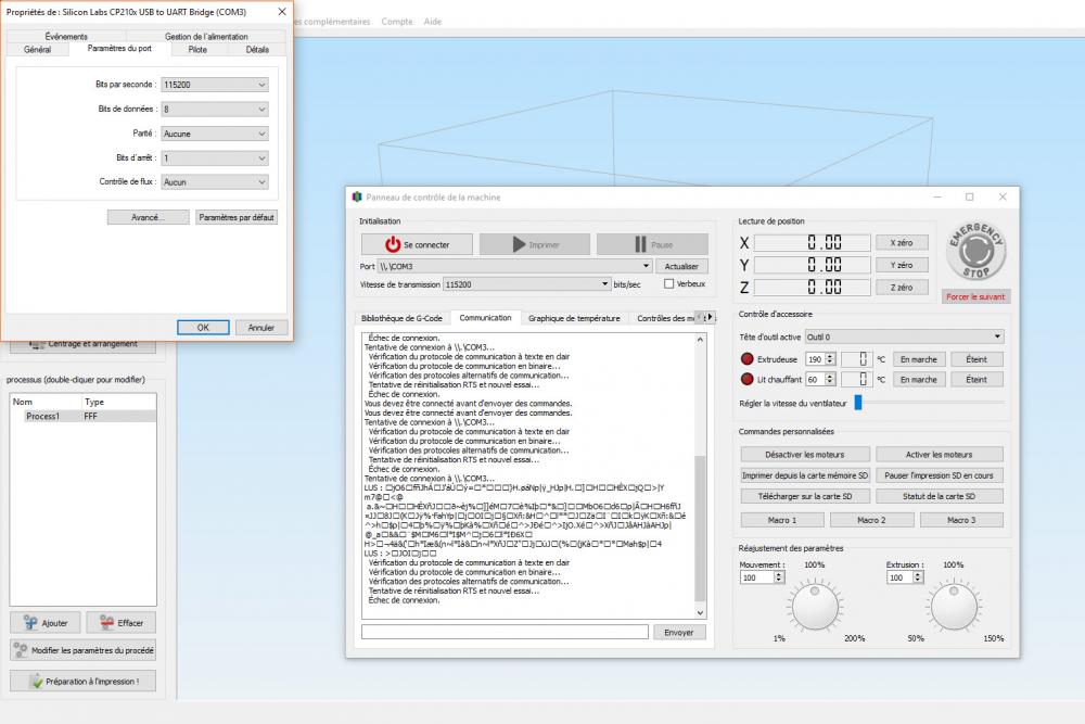

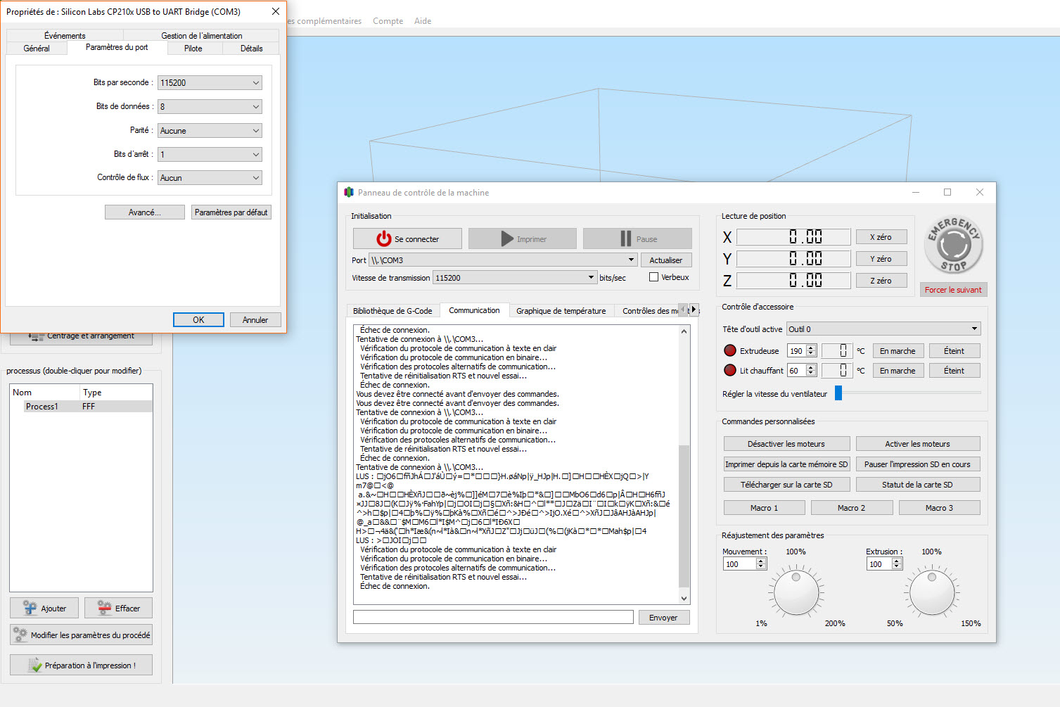

slayer-fr Posté(e) Février 9, 2017 Posté(e) Février 9, 2017 (modifié) voici ce que j'ai quand je veux me connecter , la machine bip quand je lance la connection Modifié (le) Février 9, 2017 par slayer-fr
Invité Posté(e) Février 9, 2017 Posté(e) Février 9, 2017 Il y a 3 heures, slayer-fr a dit : si tu trouve la solution , je suis preneur , avec cura ça marche mais pas avec s3d Ok il faudrait que j’essaie avec cura. Avec repetier tu as essayé? Sinon pour la version 3.1.1 pour moi aussi
Invité Posté(e) Février 9, 2017 Posté(e) Février 9, 2017 Je viens de me connecter sous S3D en mettant 250000 en vitesse et je sais pas si cela a une incidence mais avant j'ai modifié la vitesse du port dans le gestionnaire des périphériques et mis au maxi disponible.
slayer-fr Posté(e) Février 9, 2017 Posté(e) Février 9, 2017 super , je viens enfin de réussi à me connecter en fait j'ai les mi les vitesses de transmission au maxi et ça marche la seul vitesse que javais pas testé 250000
