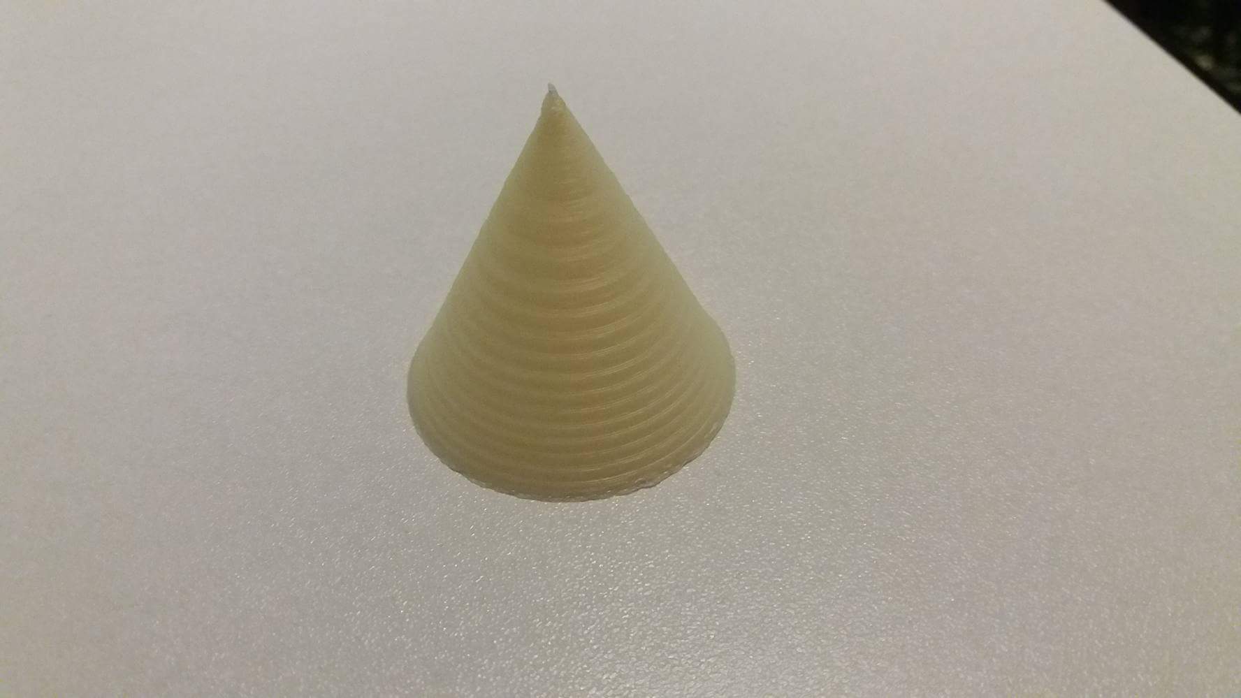

Non mais c'est certain c'est une consommation qui fait ça, puisque (je le répète) quand je coupe la chauffe du plateau en pleine impression les vagues s'arrête.
Maintenant je voudrais savoir pourquoi, surtout que j'ai ça depuis le début, c'est à dire plus 1an.
L'imprimante à tourner 470h donc c'est soit l'alimentation, le plateau, ou la buse qui est mort.

Salut, c'est sûrement le bed qui se déforme avec la chauffe et monte. En montant il "écrase" un peu plus la buse sur la pièce d'où le bourlet.
Oui c'est possible que ce soit ça, car j'ai installé un verre par dessu l'autre et le phénomène est moins présent.
Mais c'est quand même étrange.

@STARBOUIF, tu peut nous mettre une photo qu'on vois a quoi sa ressemble, merci.:)
Elle est dans le premier post.
Un autre exemple ou ont voi très bien le moment où je coupe le plateau chauffant.

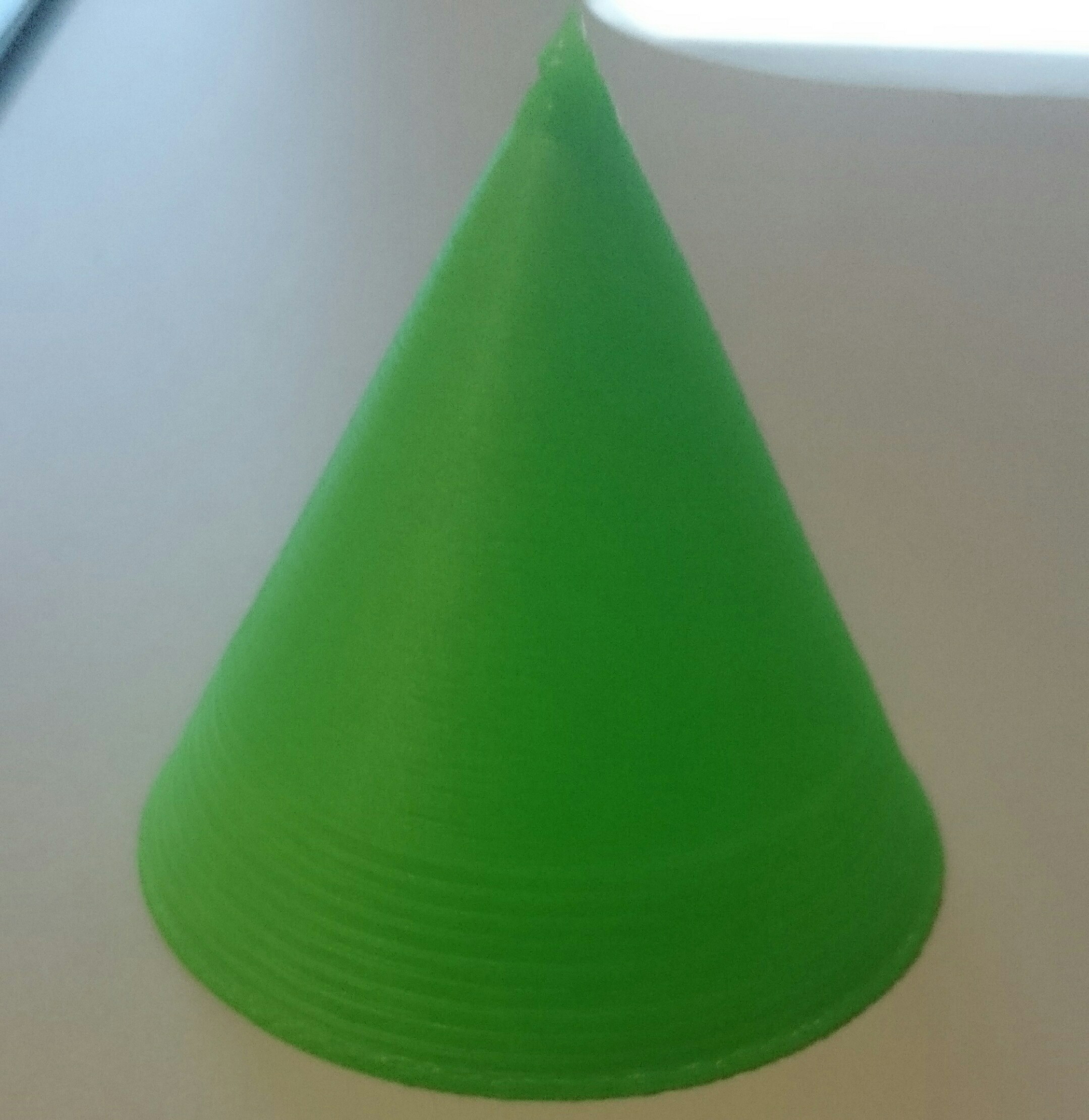

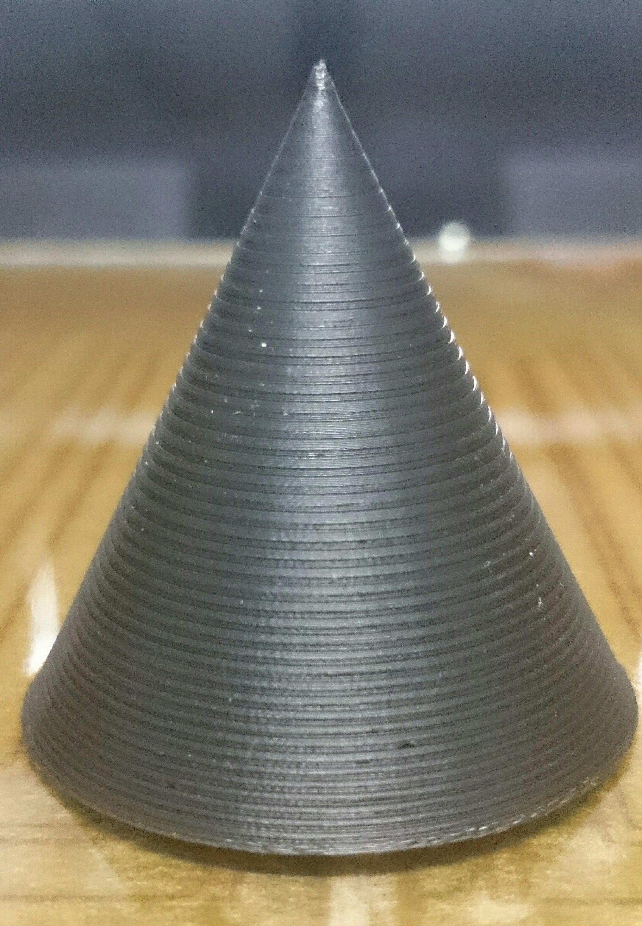

Bon je reviens avec des nouvelles toutes fraîche concernant mon problème de stries sur mon cône, oui je vien de faire la connaissance d'une personne qui vien d'acheter la même imprimante que moi une davinci 1.0 AIO et je lui est demandé d'imprimer le cône avec les même réglages que moi.....
Et bien c'est pareil, donc c'est un bug de l'imprimante ou du firmware.
Le noir c'est le mien et le blanc c'est le sien.

Déjà fais tout ça, c'est dans le firmware qu'il y a un soucis, 3 personnes avec la même imprimante dont une neuve et le même soucis.
je vois pas comment le problème peut être le firmware, si les décalages correspondent à ta tige filetée de l'axe Z... Si ils ne correspondent pas et que tu es sûr que ça vient du firmware, j'ai aucune idée du problème... De plus le problème disparaît quand tu coupes le lit chauffant, pour moi c'est simplement mécanique/élécrtonique.
Voila le problème que j'ai eu sur ma delta https://groups.google.com/forum/#!topic/kisslicer-refugee-camp/ro86SEuZ17w
Si tu es sûr que ton décalage n'est pas dû à du wobble, tu trouveras peut être la réponse ici ^^
C'est peut être simplement qu'il faudrait que tu règles les valeurs du PID de ton lit chauffant, je m'explique: Si la température n'est pas stable, le lit va demander beacoup d'énergie d'un coup pour remonter en température, mais il va la dépasser et donc s'arreter afin de faire retomber la température et ainsi de suite
