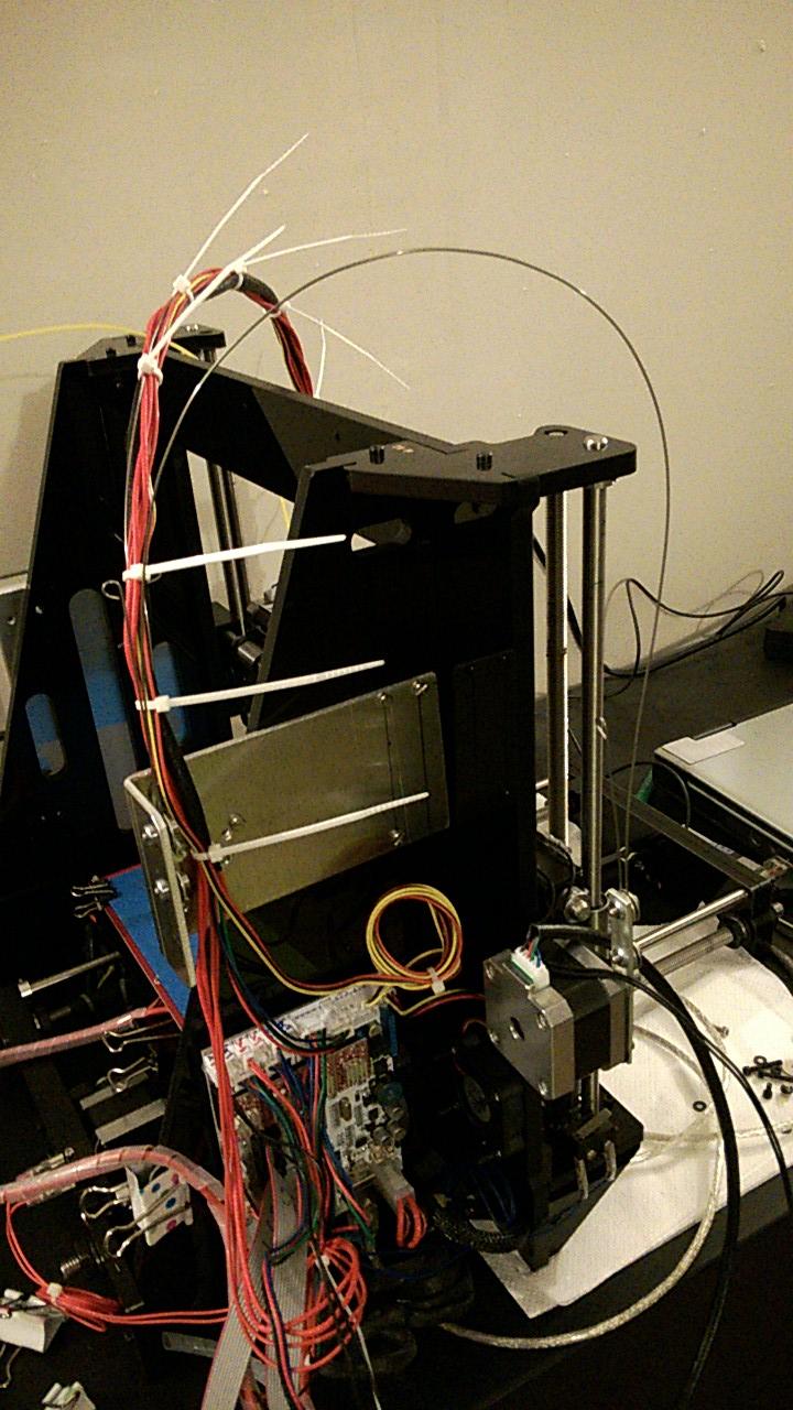

je suis assez content de ma petite amélioration pour discipliner les câbles:
on voit ici et là des gens qui achètent ou fabriquent des chaines porte-cables, il m'a semblé plus simple de placer une boucle de corde à piano (diametre 0.8 ) et attacher les fils dessus avec des tiraps au lieu de la queue de cochon fournie par geeetech
ça marche pas mal et comme ça il n'y a plus de flexion alternative dans les zones d'extrémités des fils
merci de votre attention

Pour ta corde à piano je suis curieux de voir ça :)
ça a l'air de marcher :)
c'est donc de la "corde à piano"  (fil d'acier à ressort) de diamètre 0.8mm , il y en a chez casto

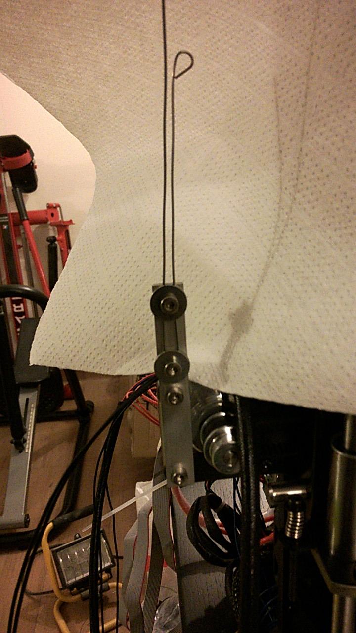

il faut la remettre droite et ensuite la travailler avec un pince à becs ronds; je met à double les premiers 5 centimètres de chaque extrémité pour ne pas risquer d'effet de pliage dans cette zone
montage pincé entre des rondelles larges de 3 mm

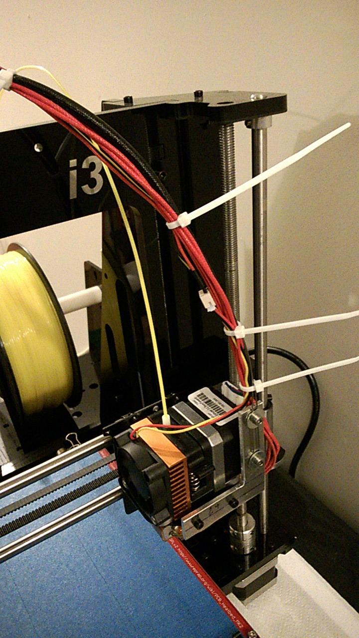

effectivement c'est pas mal du tout, ça reste souple et puis ça permet en cas de bricolage de pouvoir juste en coupant les Zip enlever ou remettre un fil
c'est exactement l'idée.  depuis les photos j'ai coupé les sur-longueurs
je pense que comme ça mes câbles ne devraient pas trop mal vieillir

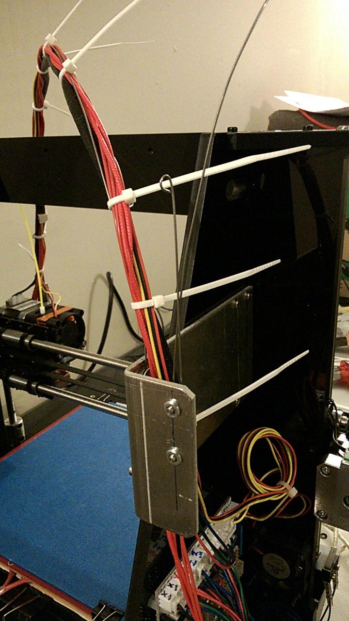

la grosse équerre en alu de 3 mm est taillée dans une chute récupérée; il y a quelques trous dans le renfort acrylique qui permettent de la fixer sans percer (dans cette matière je crains un peu une fissure intempestive)
le seul endroit de fixation un peu plus compliquée a été le bord du charriot où je me suis retrouvé à créer une pince en alu pour se serrer sur le bord
Je comprends bien l'utilité de la corde à piano, mais j'aurais quand même mis de la gaine en tire-bouchon. D'une part pour qu'on ne voie pas trop les câbles, ensuite pour les protéger d'éventuels frottements extérieurs. Sinon, chouette idée ! :)
