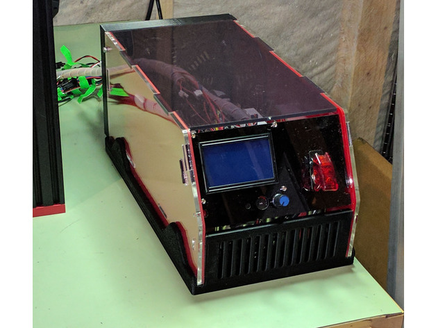

l'alimentation a été changée avec une meanwell de 480w, 20170106_082215.thumb.jpg.04aa12cea487a6961386f5d0e9482bf4.jpgle changement ce fait entendre aussi bien par les ventillos plus silencieux de l'alim que par le ventillo du boitier qui ne fait plus ses variations en plein charge. Par contre elle est énorme et ne rentre plus dans le boitier; ma solution de facilité, fut de la mettre dessous :S pas terrible niveaux estéthique mais du coup on se retrouve avec plein place dans le boitier!20170202_224952.jpg.07de770e5c470c3a47af4e69d6ba3162.jpg
ah le fameux bouton, qui etait trop gros de 2-3 mm et qu'il a fallut sortir la dremel.. en tou cas il me plait c'est deja ça :)20170202_230506.thumb.jpg.33e4dce8d884dad8d9862056a2e316ab.jpg
pour ceux qui voudrait "ameliorer" leur boitier (je sais pas si un jour le fait)63197191bfc4bb02ba2c21409c380719_preview
