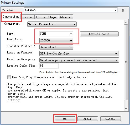

pascal_lb Posté(e) Février 3, 2017 Auteur Posté(e) Février 3, 2017 ok apparemment c'est pour pouvoir renseigner ces lignes #define DEFAULT_bedKp 10.00 #define DEFAULT_bedKi .023 #define DEFAULT_bedKd 305.4 Le problème c'est que je n'ai jamais réussi à connecter repetier sur la sanguinololu
DIYZaop Posté(e) Février 3, 2017 Posté(e) Février 3, 2017 (modifié) il y a 4 minutes, pascal_lb a dit : Le problème c'est que je n'ai jamais réussi à connecter repetier sur la sanguinololu Ah oui ! problème de vitesse de l'interface Baud Rate ou le driver ? Modifié (le) Février 3, 2017 par DIYZaop
yearzero Posté(e) Février 3, 2017 Posté(e) Février 3, 2017 Je ne saurais pas t'aider pour la connexion au sanguinololu, certainement une histoire de Baud/ N° port / driver regarde aussi dans ton MArlin à décommenter la ligne Paragraphe firmware setting : #define PIDTEMPBED http://reprap.org/wiki/Heatbeds_-_A_beginner's_guide
pascal_lb Posté(e) Février 3, 2017 Auteur Posté(e) Février 3, 2017 Super les gars, merci beaucoup , effectivement la ligne //#define PIDTEMPBED est commenté, je vais commencer par la heureusement j'arrive à me connecter avec arduino IDE ensuite test de connexion avec repetier, et si j'y arrive autotune Avec vos liens effectivement c'est beaucoup plus clair

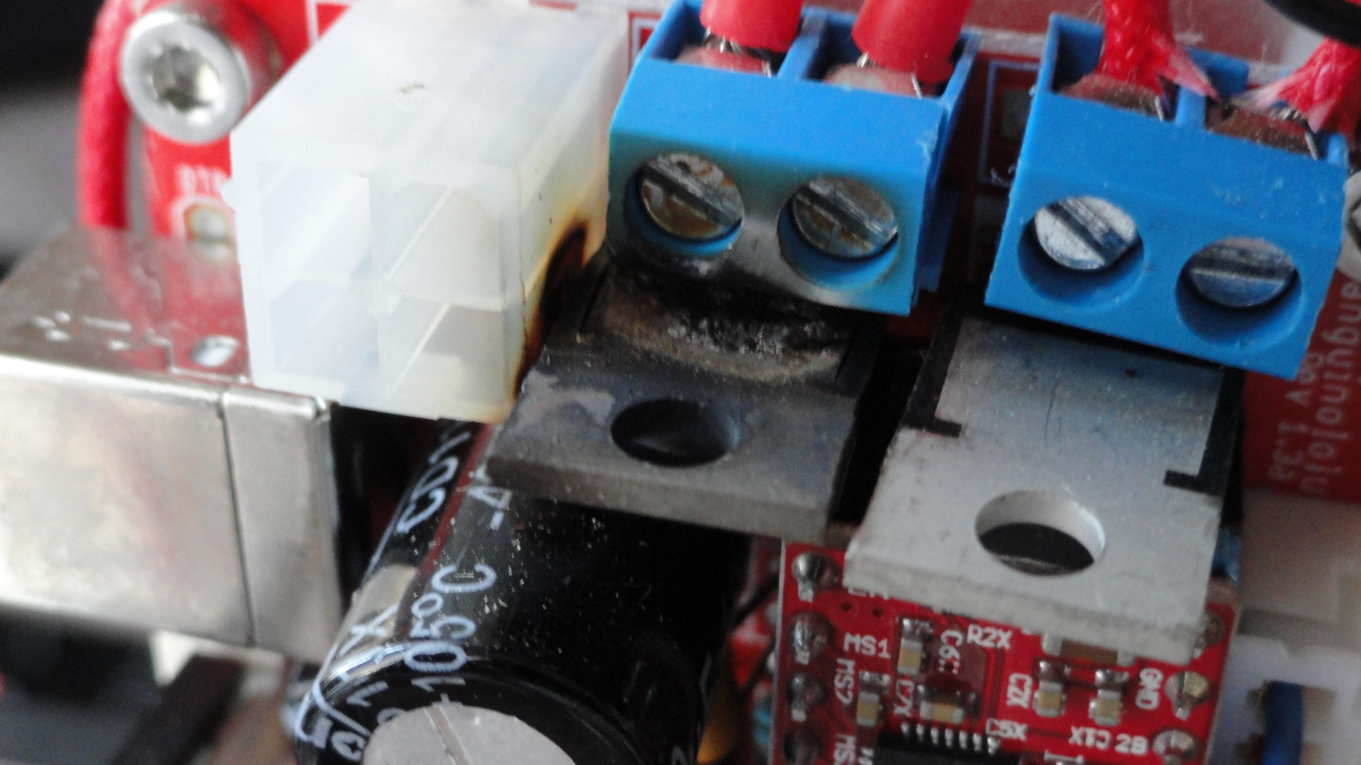

pascal_lb Posté(e) Février 4, 2017 Auteur Posté(e) Février 4, 2017 Bon aujourd'hui 1er test plus rien ne chauffe coté bed et j'ai trouvé la cause, je crois que ça a un peu chauffé Heureusement il y a une semaine j'ai commandé une ramps 1.4 que je dois recevoir début de semaine prochaine
Invité Posté(e) Février 4, 2017 Posté(e) Février 4, 2017 Oh bah. Ca m'a l'air assez fréquent que ces trucs flambent, j'en ai déjà croisé une chiée sur le forum officiel GT.
pascal_lb Posté(e) Février 4, 2017 Auteur Posté(e) Février 4, 2017 ouai j'ai déjà vu ça aussi, pourtant il doit pouvoir encaisser 60v et 30A mais comme ils sont en l'air et pas fixé sur un radiateur, dès que l'on demande un peu de puissance ils claquent
