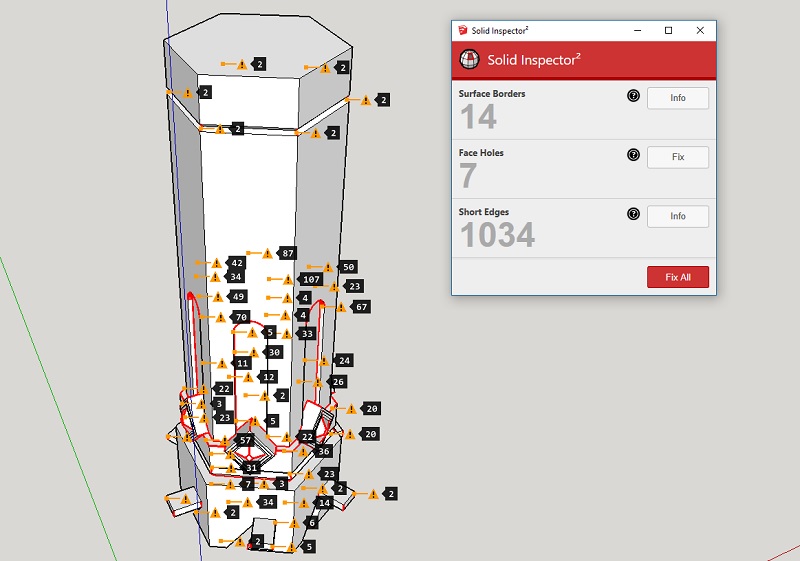

azbloc Posté(e) Février 12, 2017 Posté(e) Février 12, 2017 Le 11/02/2017 at 15:36, Labrax a dit : Salut J'ai jeté un coup d'oeil rapidement à ton fichier, à l'exécution xyzware signale l'erreur et propose la réparation automatique (le pauvre il s'est pas ce qu'il l'attend lol) Non Manifold edge 360 et intersect face 485 Soit un maillage "pourri" mais j'attendais pas à autant.... Que voulez vous que xyzware (ou autre) répare? Il faut revoir niveau modélisation Cordialement Sur XYZware il annonce bien d'entrée qu'il est a corriger avant ouverture, jamais vu sa!! une fois ouvert, l'objet en jaune il y a pleins de points marqué en noir mais peu visible sur une copie d'écran, je l'ai passé sous Solid Inspector dans Sketchup et le résultat est pas top. 1
WLCD Posté(e) Février 13, 2017 Posté(e) Février 13, 2017 Wow, le fichier bien pourri un petit coup de netfabb pourrait peut être aider 1

mickesiera Posté(e) Février 17, 2017 Auteur Posté(e) Février 17, 2017 Bonjour, merci à tous pour votre aide !!! d'après vos étude je voi qu'il y à plein de défaut mais de quoi proviennent ils ? Et comment les solutionner ? bonne soirée.
Labrax Posté(e) Février 18, 2017 Posté(e) Février 18, 2017 Salut @mickesiera Il y a 21 heures, mickesiera a dit : ..... je voi qu'il y à plein de défaut mais de quoi proviennent ils ? En gros ton maillage n'est pas fermé et tu as des faces qui se croisent. Le 06/02/2017 at 08:18, mickesiera a dit : ....car sur solidworks tout vas bien. Sur quelle base tout vas bien? Je ne sais pas comment t'as modélisé. En+ je ne connais pas bien solidworks mais il y a certaines choses à respecter, tu ne modélise pas un objet destiné à être imprimer comme tu le ferai pour un objet destiné à un jeu vidéo ou un rendu pour une carte postale lol Il y a une tonne de tuto sur le net à ce sujet avec de l'entrainement sa viendra car ces erreurs tu les as provoquer en modélisant Il y a des choses réparable quand c'est vite fait mais dans certains cas repartir de zéro avec une autre approche c'est mieux. Cordialement

mickesiera Posté(e) Février 19, 2017 Auteur Posté(e) Février 19, 2017 (modifié) bonjour, Citation Il y a 18 heures, Labrax a dit : En gros ton maillage n'est pas fermé et tu as des faces qui se croisent. est il possible de modiffier le maillage ? Il y a 18 heures, Labrax a dit : Le 2/6/2017 at 08:18, mickesiera a dit : ...car sur solidworks tout vas bien. Sur quelle base tout vas bien? je me base sur le fait que solidworks n'indique aucune érreur et que visuelement il n'y à aucun défaut. Le 2/13/2017 at 09:39, WLCD a dit : Wow, le fichier bien pourri un petit coup de netfabb pourrait peut être aider qu'est ce que netfabb et comment ça pourrais aider ? bonne journée, et merci encore de votre aide. Modifié (le) Février 19, 2017 par mickesiera
Labrax Posté(e) Février 19, 2017 Posté(e) Février 19, 2017 Il y a 2 heures, mickesiera a dit : Je me base sur le fait que solidworks n'indique aucune érreur et que visuelement il n'y à aucun défaut. Sans chercher trop loin regarde le tuto de sculpteo sur solidworks tout est bien expliquer, tu vas comprendre peut être les erreurs commises ou à ne pas faire et les principes de base: https://www.sculpteo.com/fr/tutoriel/preparer-votre-fichier-pour-limpression-3d-avec-solidworks/modeliser-impression-3d-solidworks/#11-modeliser-un-volume-correct-et-ferme

MEUSY Posté(e) Février 20, 2017 Posté(e) Février 20, 2017 Le 05/02/2017 at 17:50, mickesiera a dit : Bonjour, je possède une imprimante 3D davinci 1.0 XYZprinting. j'ai déja conçu et imprimer des dizaines de pièces donc pas de soucis mais dans certains cas je suis confronté a un problème : lorsque j'importe ma pièce dans le logiciel XYZware il me signal "problème détecté avec le model cliquer pour activer la réparation automatique" mais que j'active la réparation automatique ou non il n'y à pas de différence, voici ce qu'il se passe : je clique sur imprimer, je règle en ABS qualitée excelente puis je clique sur imprimer. le tranchage s'exécute et la surprise, par endroit le filament est disposé de façon anarchique, il manque des parties de la pièce ou bien des détails sont déformés et si j'imprime les problèmes se concrétise. avez vous une solution ? bonne soirée, cordialement, mickesiera Perso je les passent dans 3DBuilder , avec la réparation et l'enreg au format STL tout redevient nickel . 1
MEUSY Posté(e) Février 21, 2017 Posté(e) Février 21, 2017 Le soft XYZ a une anomalie lorsque l'on utilise la fonction qui permet de retirer un morceau , type création d'une fenêtre dans un boitier . Utilisée à plusieurs reprises on arrive même a planter le programme . La solution est de faire une sauvegarde après chaque opération passée et si plantage , passage du fichier dans 3DBuider , réparation et tout repart . Pareil si détection d'anomalie avant d'imprimer , passage dans 3DBuilder réparation et sauvegarde .
