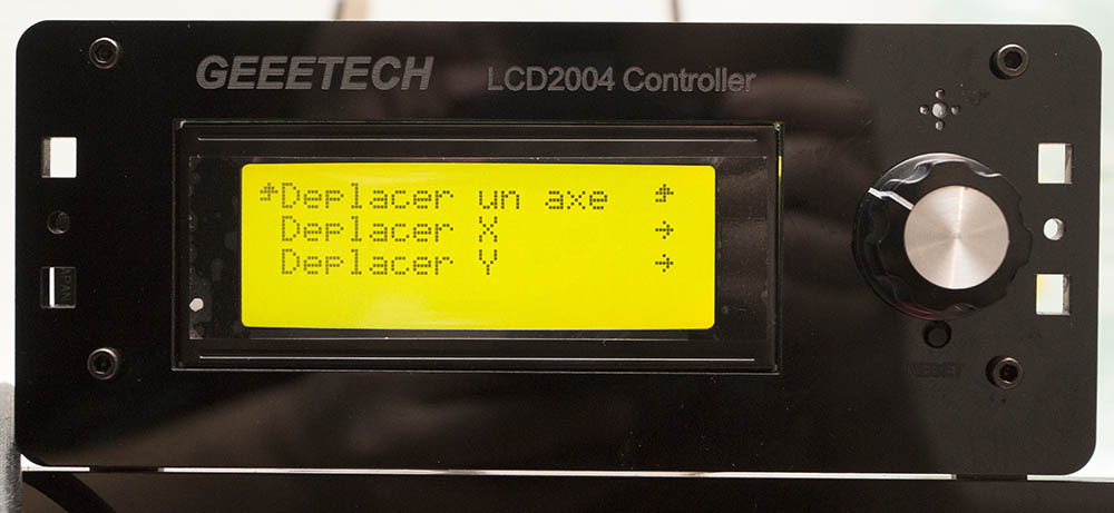

Argar Posté(e) Février 5, 2017 Posté(e) Février 5, 2017 (modifié) Bonjour à tous: Deux soucis. L'un mineur, mais que je m'explique pas. Après le montage et les premiers soucis de sens d'axe et autre résolu. Je me suis atteler à passer mon LCD en Français, et au passage à refaire certaine traduction dans le programme pour qu'elle me parle quasi complètement en Français. Ainsi même pendant la phase "heating" elle me dit "chauffe" maintenant. De ce fait j'ai put constater que la partie qui défini les messages affichés sur le LCD sont bien plus complet que ce qu'il me permet comme options. Je peux agir "manuellement" sur l'axe X et l'axe Y. Mais le menu me propose pas Z? Dans le programme j'ai constater que le "message" de l'axe Z existe. Mais pas sur mon écran? Je suppose qu'il est bloqué quelques part dans l'un des programme, mais que faire? La fonction "changement de filament" semble exister aussi puisqu'il en est question dans la partie language. Mais je ne l'ai pas non plus sur mon écran LCD. L'idée serait de faire une commande d'extrusion à la demande pour par exemple tirer 20mm / 50mm 100mm de fils à la demande une fois bien sur la buse chaude. Modifié (le) Février 5, 2017 par Argar
Nilso Posté(e) Février 5, 2017 Posté(e) Février 5, 2017 (modifié) Certaines "branches"/fonctions ne sont débloquées que si Marlin estime les conditions réunies. Par exemple, le mouvement (déplacer ) sur Z demande à ce que l'offset et ou le calibrage soit réalisé et mémorisé. Les changements filaments et commandes extruder ne sont actives que si une température suffisante est atteinte. Etc, etc .... Modifié (le) Février 5, 2017 par Nilso
Argar Posté(e) Février 6, 2017 Auteur Posté(e) Février 6, 2017 Pour le changement de fils faut que je regarde, pour le moment je suis pas tombé dessus, mais en préchauffe PLA c'est peut être pas assez.
Argar Posté(e) Février 7, 2017 Auteur Posté(e) Février 7, 2017 En effet une fois chaud et en prenant le mouvement par pas de 1mm ont à accès à Z et E sans soucis.
