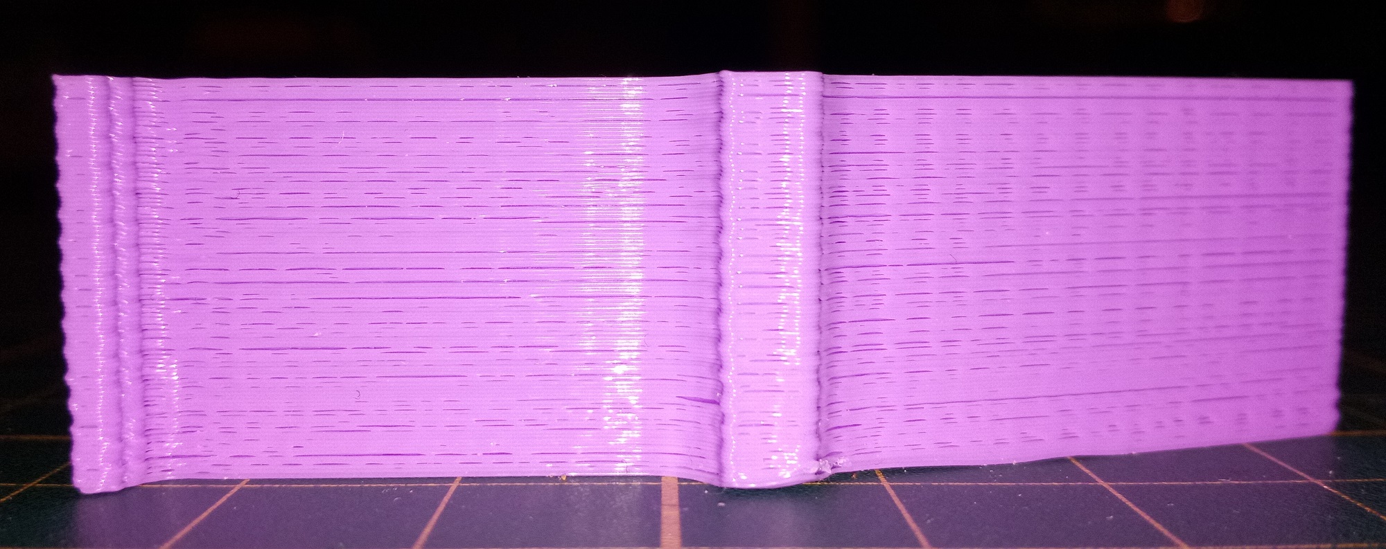

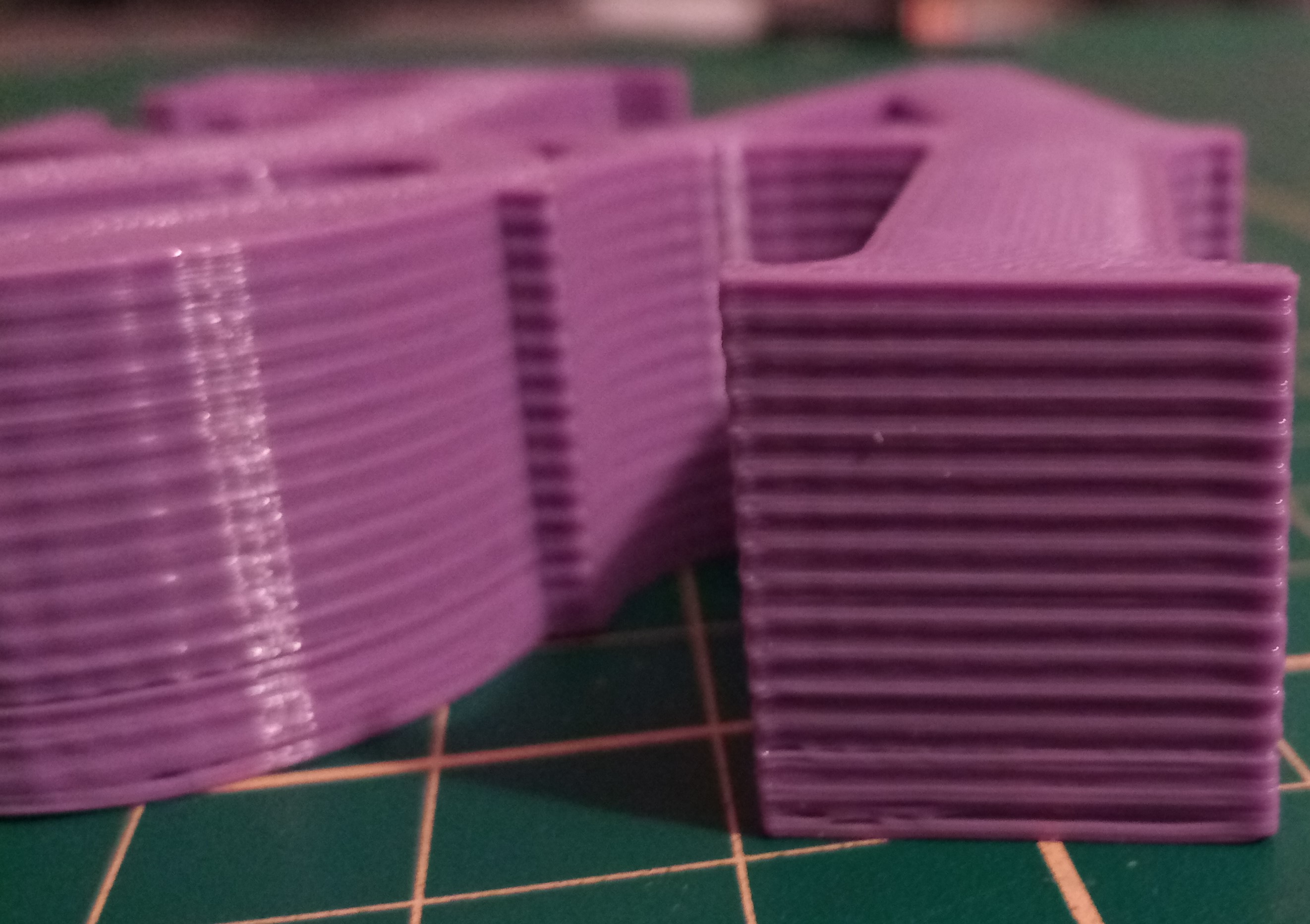

Jerem08 Posté(e) Février 6, 2017 Posté(e) Février 6, 2017 Bonsoir, Je me lance pour ma première intervention sur le forum. Depuis quelques mois j'ai monter une Prusa I3 pro b de chez geeetech, la machine marche mais voila j'ai un souci sur l’aspect des pièces fabriqués. La machine fait des sortes de stries lorsqu'elle construit la pièce, je vous joint une photo pour que vous compreniez mieux. On dirait qu'a un intervalle régulier en Z la machine augmente la surface de la pièce. Je n'ai pas de point dure sur la mécanique qui pourrait "expliquer" le décalage. De plus il y a des petits trous sur le périmètre de la pièce comme si la matière avait arrêté de couler une fraction de seconde. J'ai fais des essais à des températures différentes, à de vitesses différentes mais rien ne change et il n'y a aucun trou lors du remplissage. Pourriez vous m’aiguiller sur les causes possible de ses problèmes?

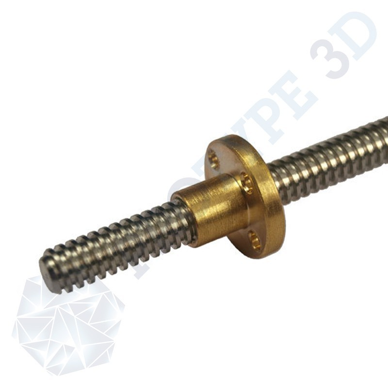

macmootpro Posté(e) Février 7, 2017 Posté(e) Février 7, 2017 Bonsoir, ton soucis est le wobble, ton axe Z suit ta tige filetée m8. Deux solution:Mettre des patins anti-wobble.Sinon mettre des tiges rectifiée trapézoïdale T8 (10/12 euros pièces)Je l ai fait et c'est vraiment mieux avec le changement de tige. Bon courage Envoyé de mon iPhone en utilisant Tapatalk
Jerem08 Posté(e) Février 8, 2017 Auteur Posté(e) Février 8, 2017 Bonjour, merci pour ta reponse. Je vais regarder à ça. Maintenant que tu me le dit, ma prusa i3 rework a ce type de tige fileté et je n'ai pas le problème. Dans un premier temps je vais regarder pour faire des patins anti-wobble en attendant de changer les tiges filetée.
Jerem08 Posté(e) Février 26, 2017 Auteur Posté(e) Février 26, 2017 Bonjour, Je reviens vers vous car, mon problème persiste malgré le fais d'avoir mis des patins anti-wobble. J'ai même supprimé le guidage supérieur de la tige fileté. Impossible d’imprimer une pièce un peu prés propre. Je crois que je vais passer au tige fileté trapézoïdale.

macmootpro Posté(e) Février 27, 2017 Posté(e) Février 27, 2017 Bonjour, Je pense effectivement que les tiges T8 sont obligatoires dans ton cas. c'est pas trés cher et la qualité n'en sera que meilleur. Bon courage.

pascal_lb Posté(e) Mars 10, 2017 Posté(e) Mars 10, 2017 attention le wobble peut venir également des coupleurs, j'en ai mis des imprimé en PLA http://www.thingiverse.com/thing:1956622 et depuis c'est nickel
