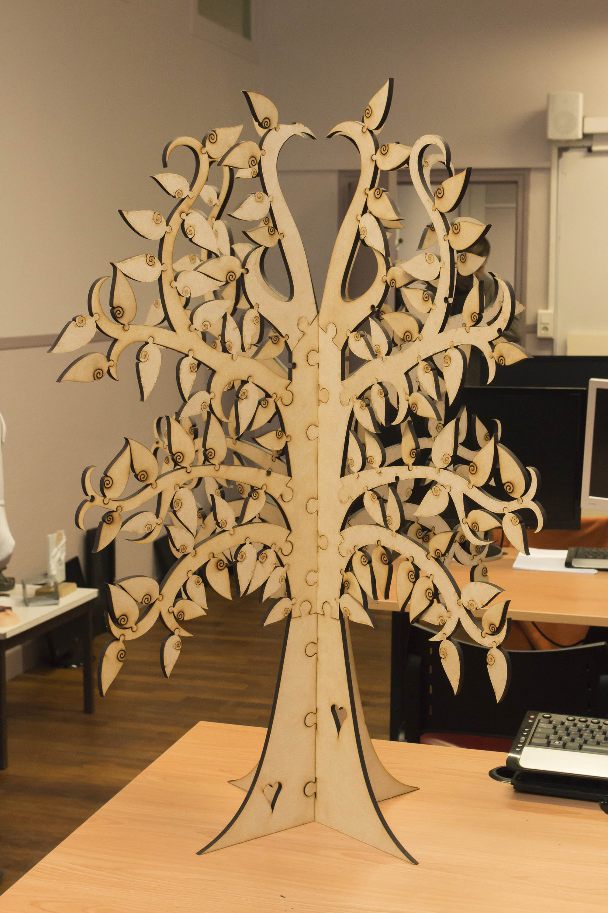

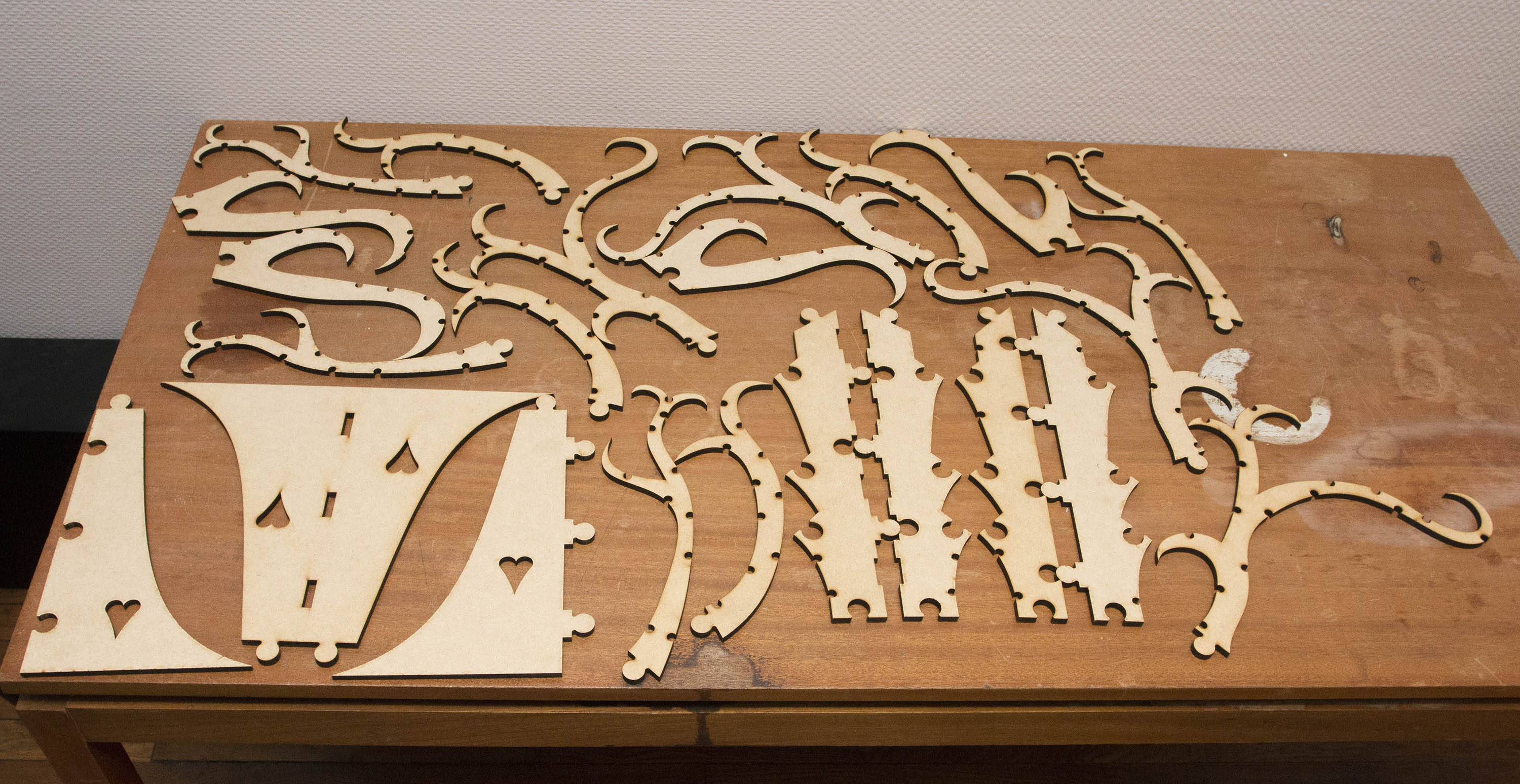

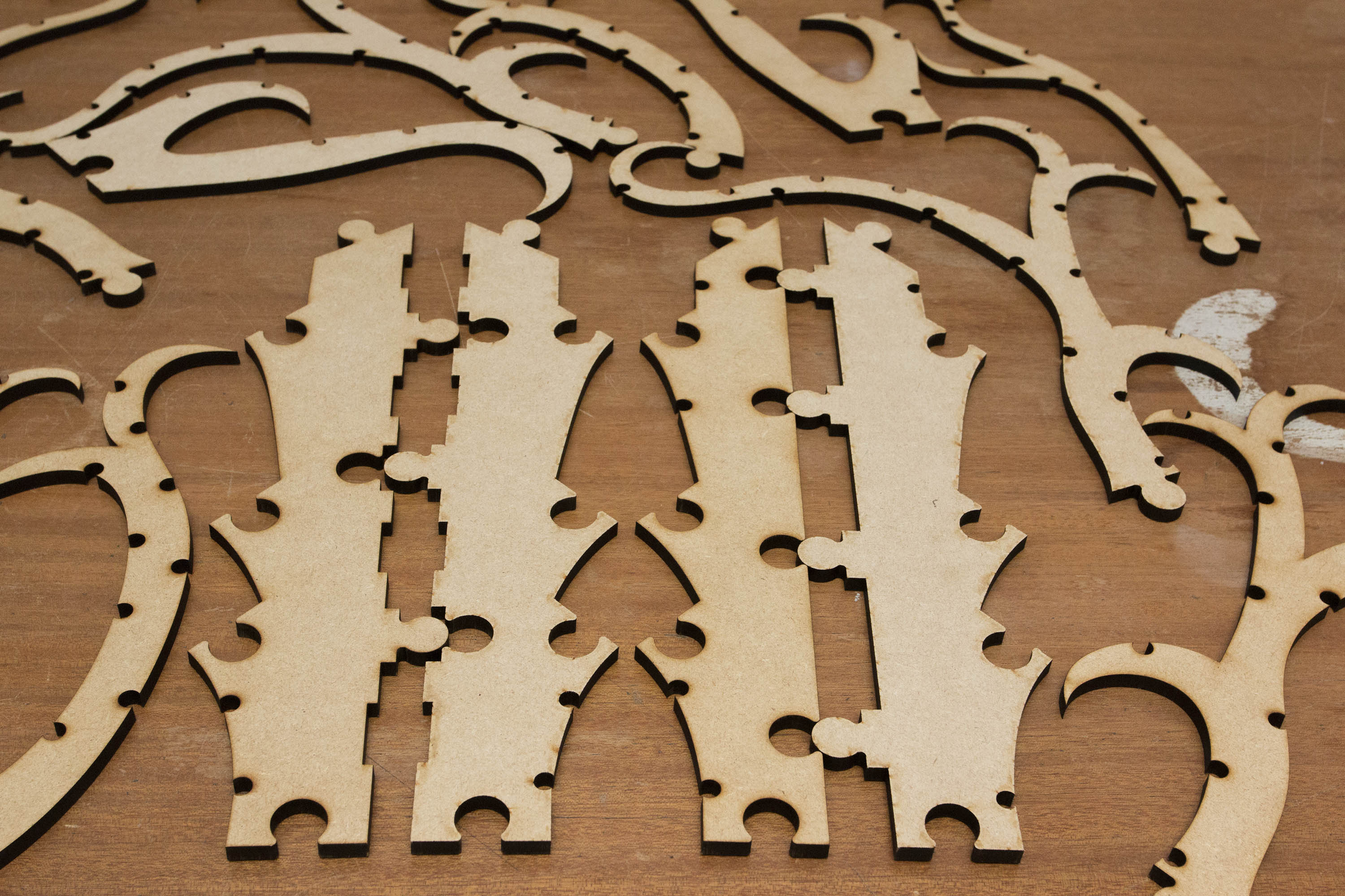

projet pour une collègue:
Arbre de mariage. Au final c'est un gros puzzle de 1m de haut. Le découpage est dut à la taille des plaque à découper.

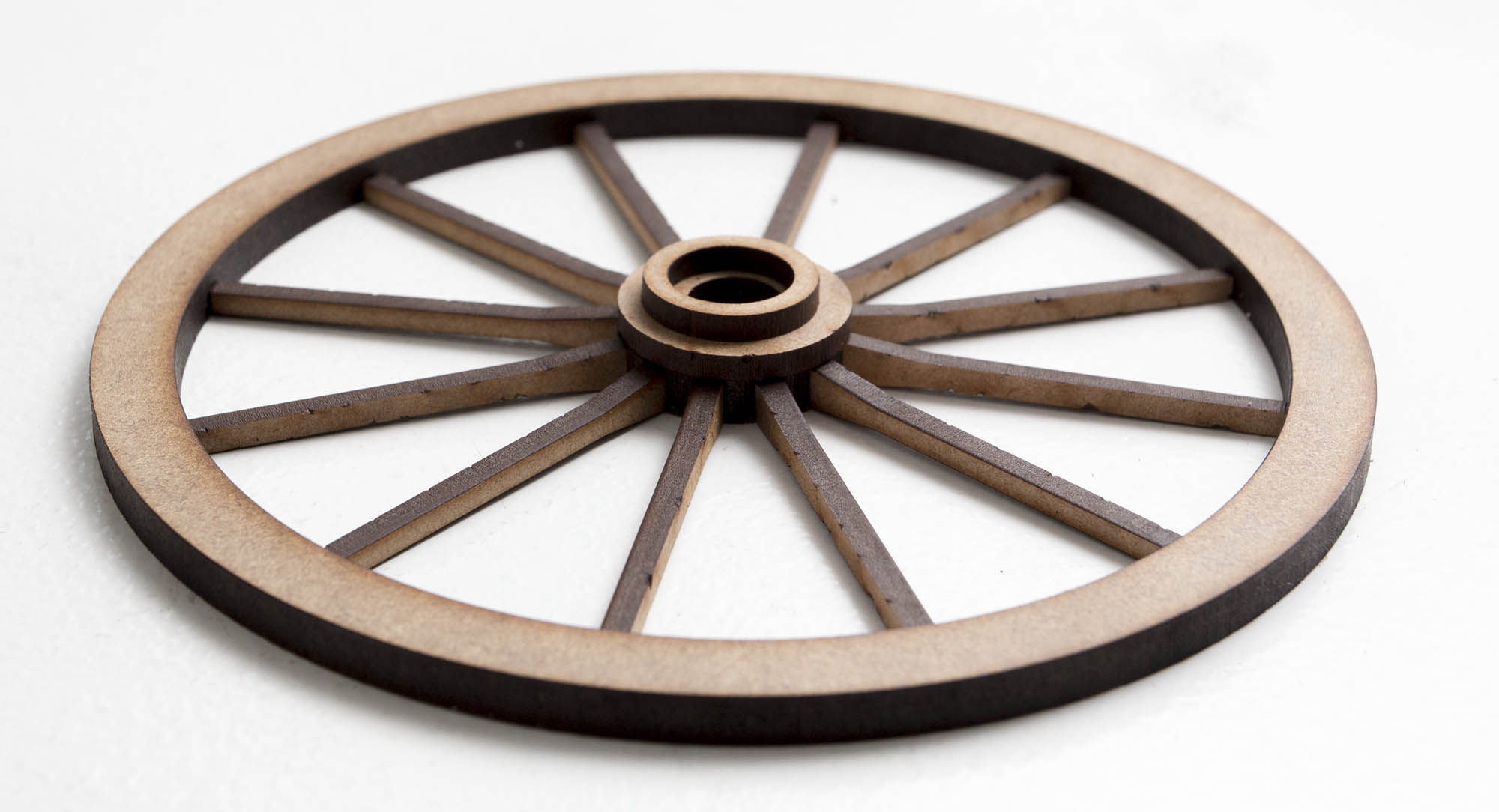

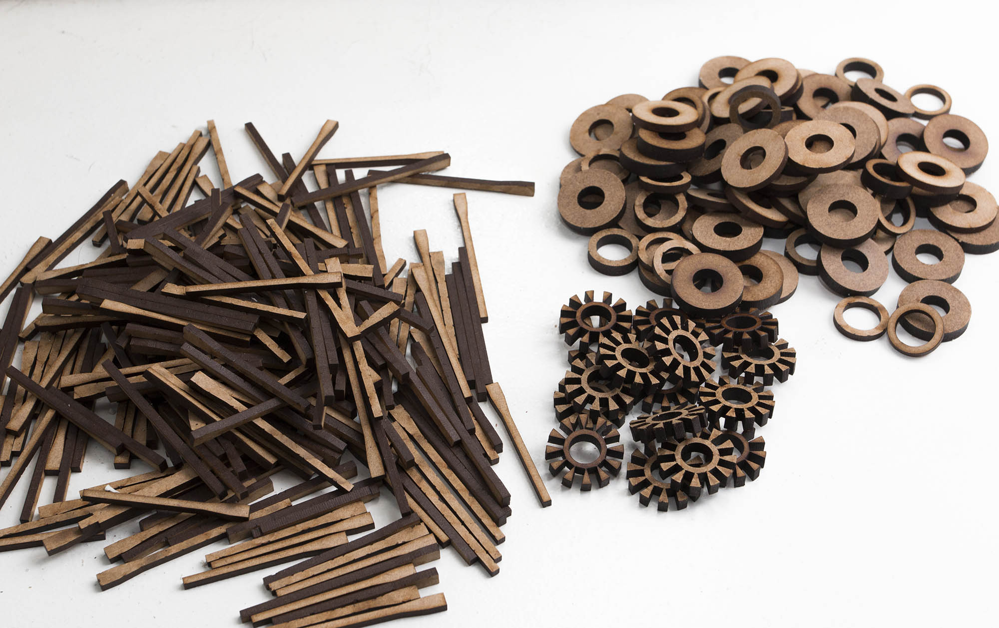

Projet pour mon frère
Roue de chariot type Western au 1/6. L'idée est de faire quelques chose d'assez proche avec uniquement de la découpe laser.

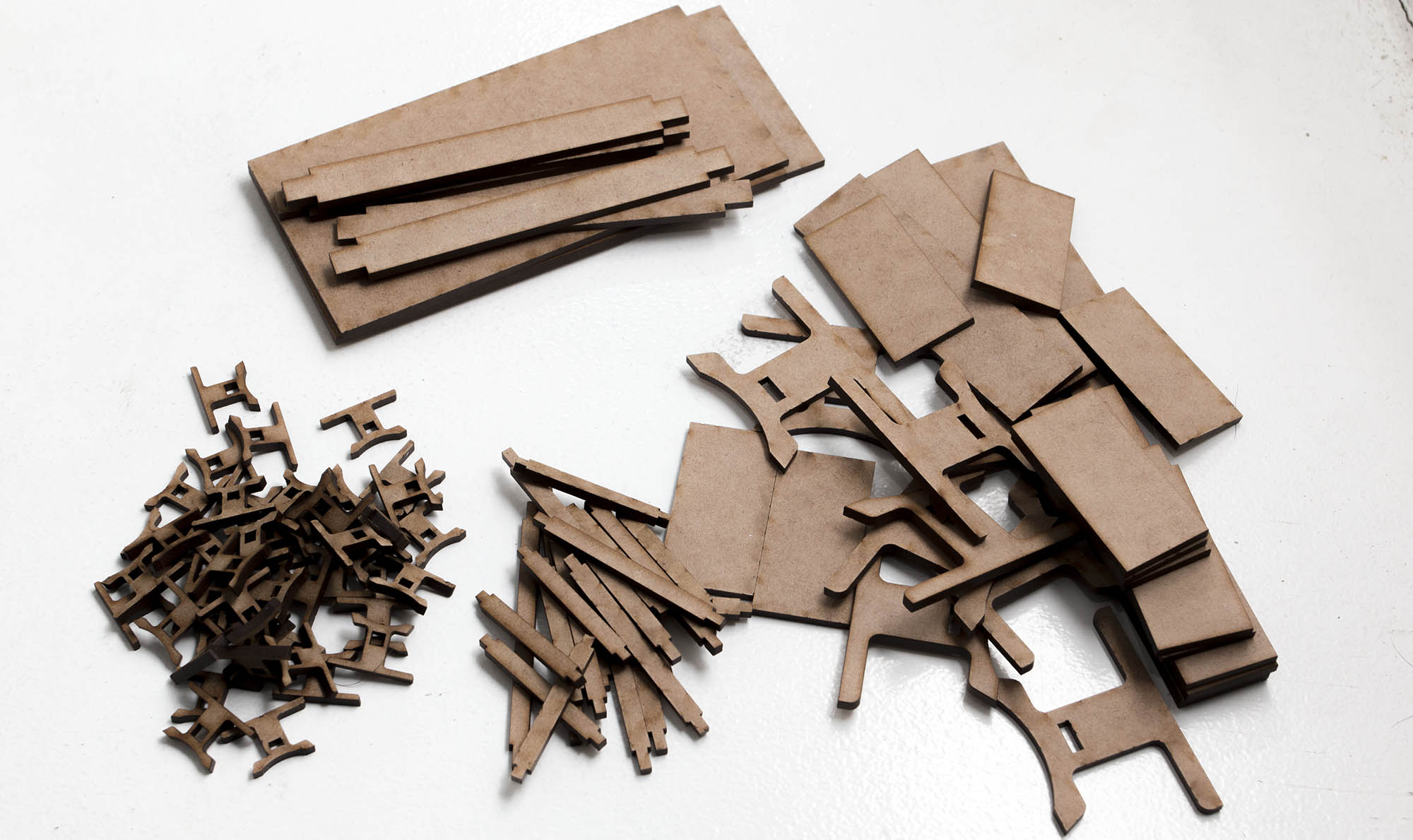

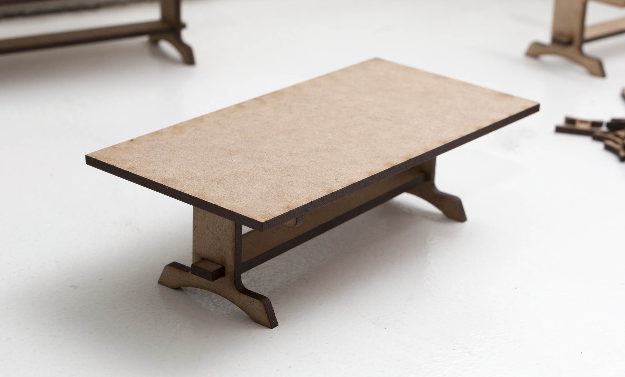

Et là c'est perso
Les tables sont au 1/56 et 1/16 en MDF 3mm. Je voulais faire du mobilier pour des jeux de figurine en 28mm.

c'est propre en tout cas, pour la roue tu aurais une photo avec une échelle à côté, pour qu'on se rende compte de la taille ?
D'après ce que je vois, le laser est capable de décaper une couche sans complètement l'enlever ?
Elle peut faire de la "gravure" donc on pourrait en effet enlever de la matière sans transpercer la plaque sans soucis. Ici c'est pas le cas, tout est découpé par tranche complète. Le moyeu de la roue par exemple est constitué d'une couronne de 5mm avec les encoches pour les rayon et ensuite il y'a des rondelles de chaque côté une fois fini (là c'est juste posé).
Je regarde pour faire une vidéo ce soir avec un objet a côté.

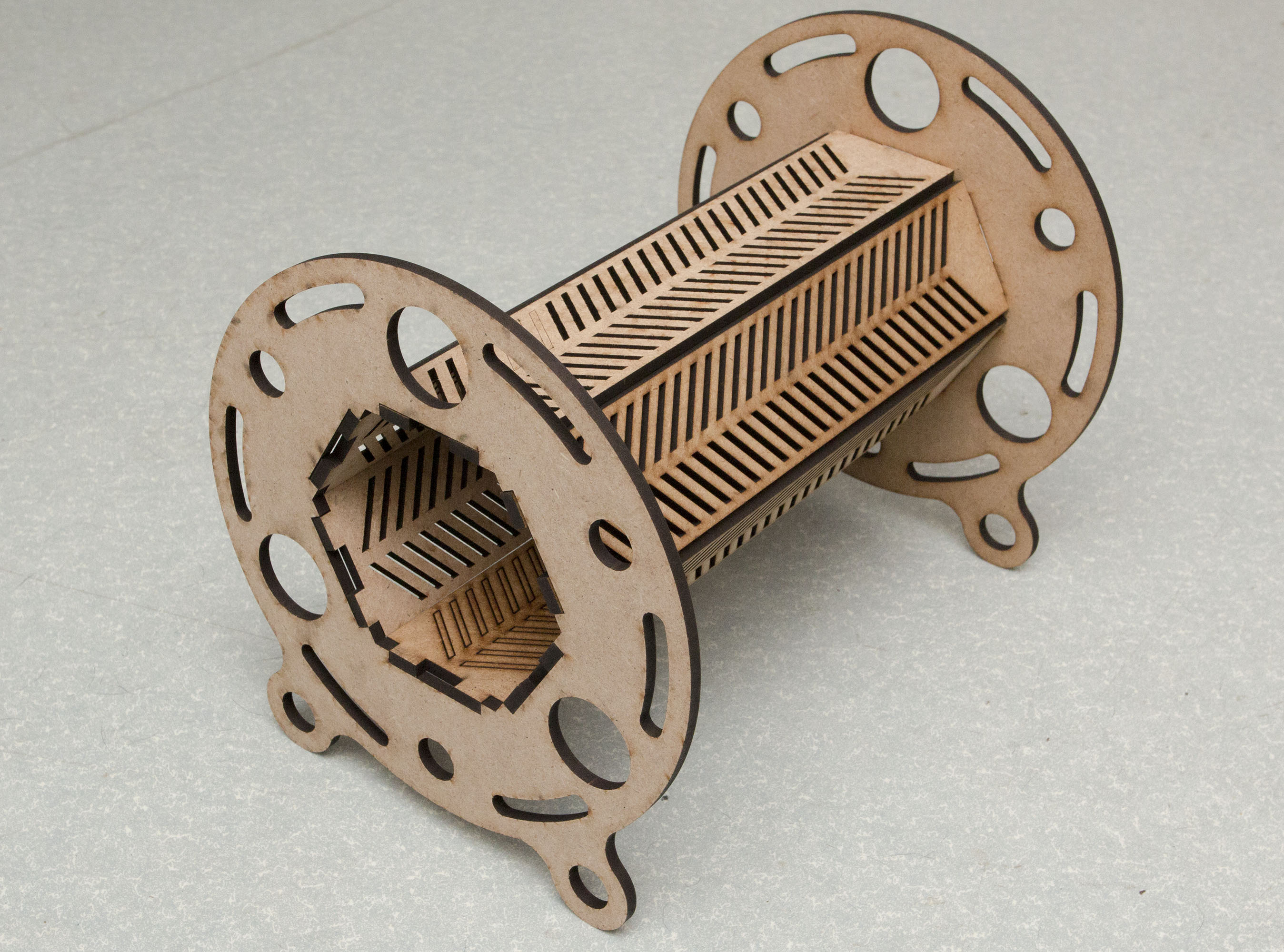

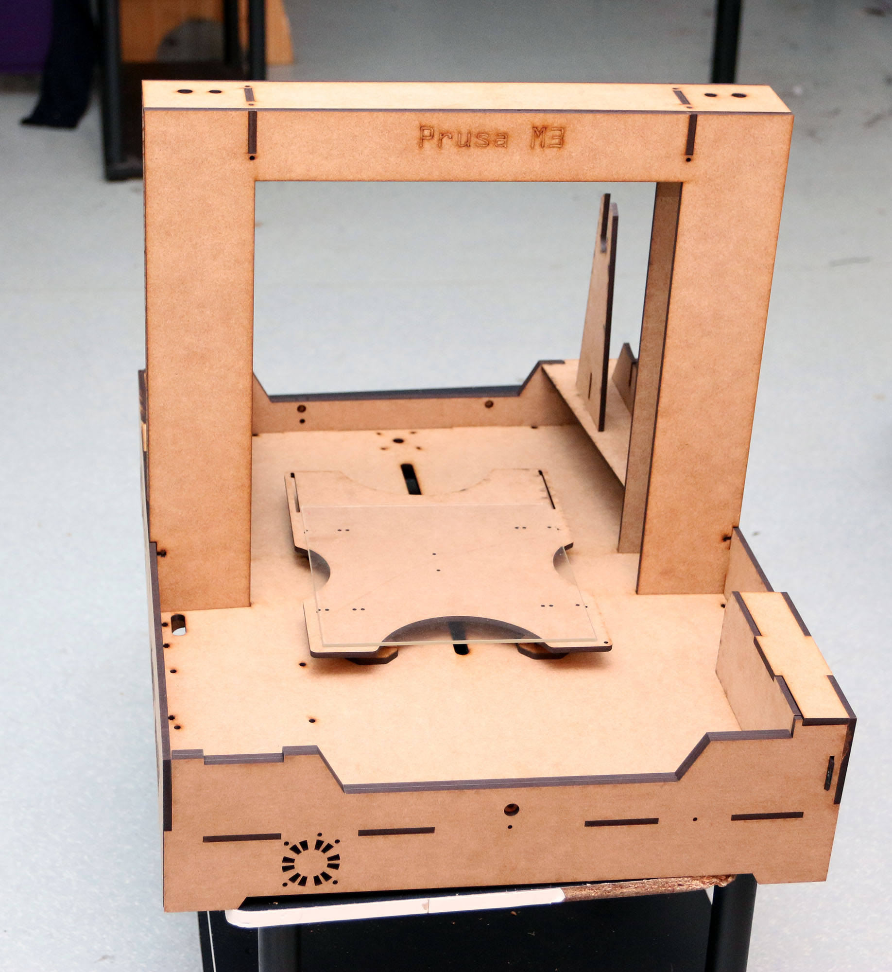

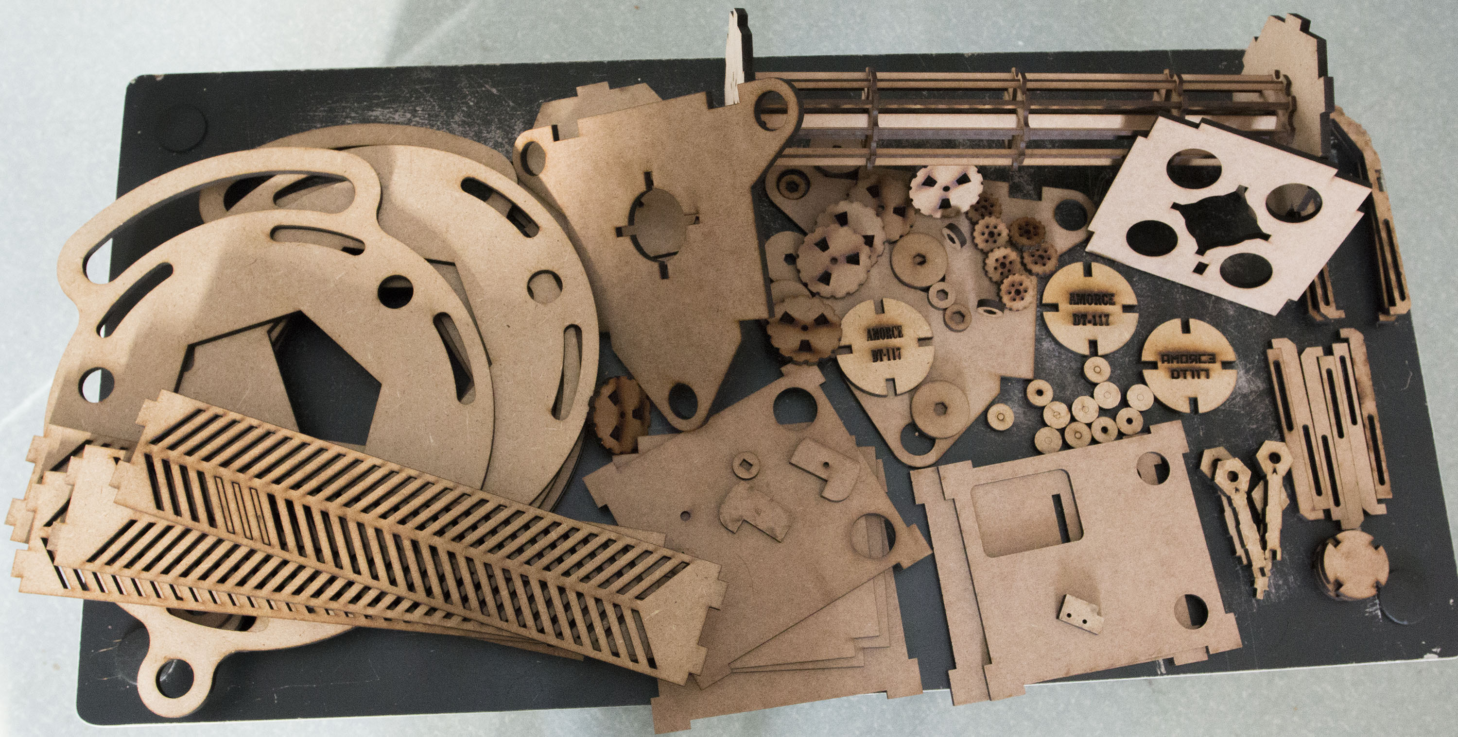

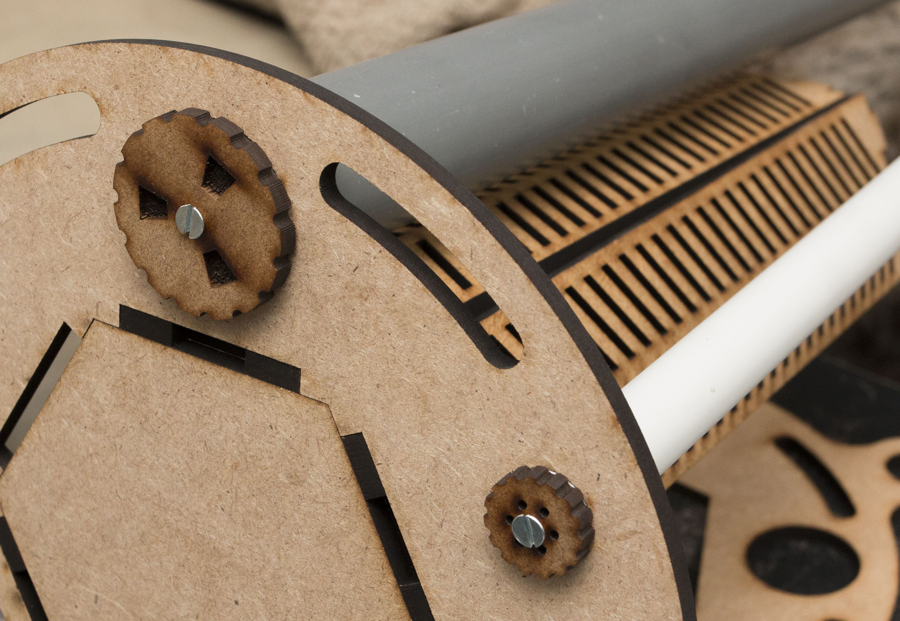

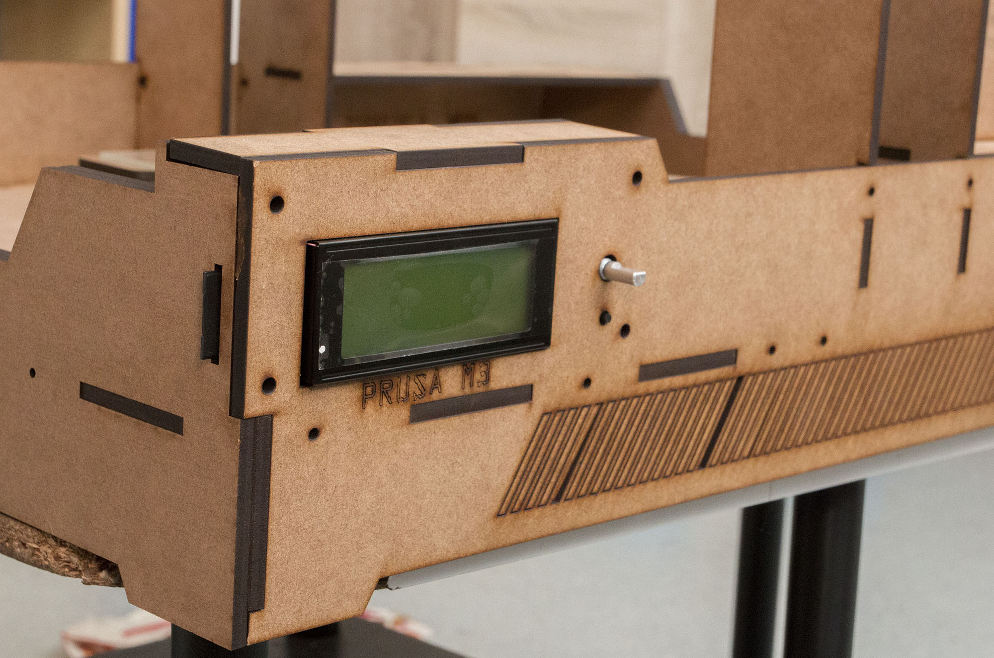

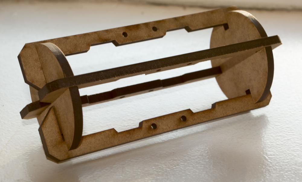

Je continue divers création en découpe Laser en attendant l'imprimante 3D. D’ailleurs ci va recevoir un nouveau corps maison en MDF.

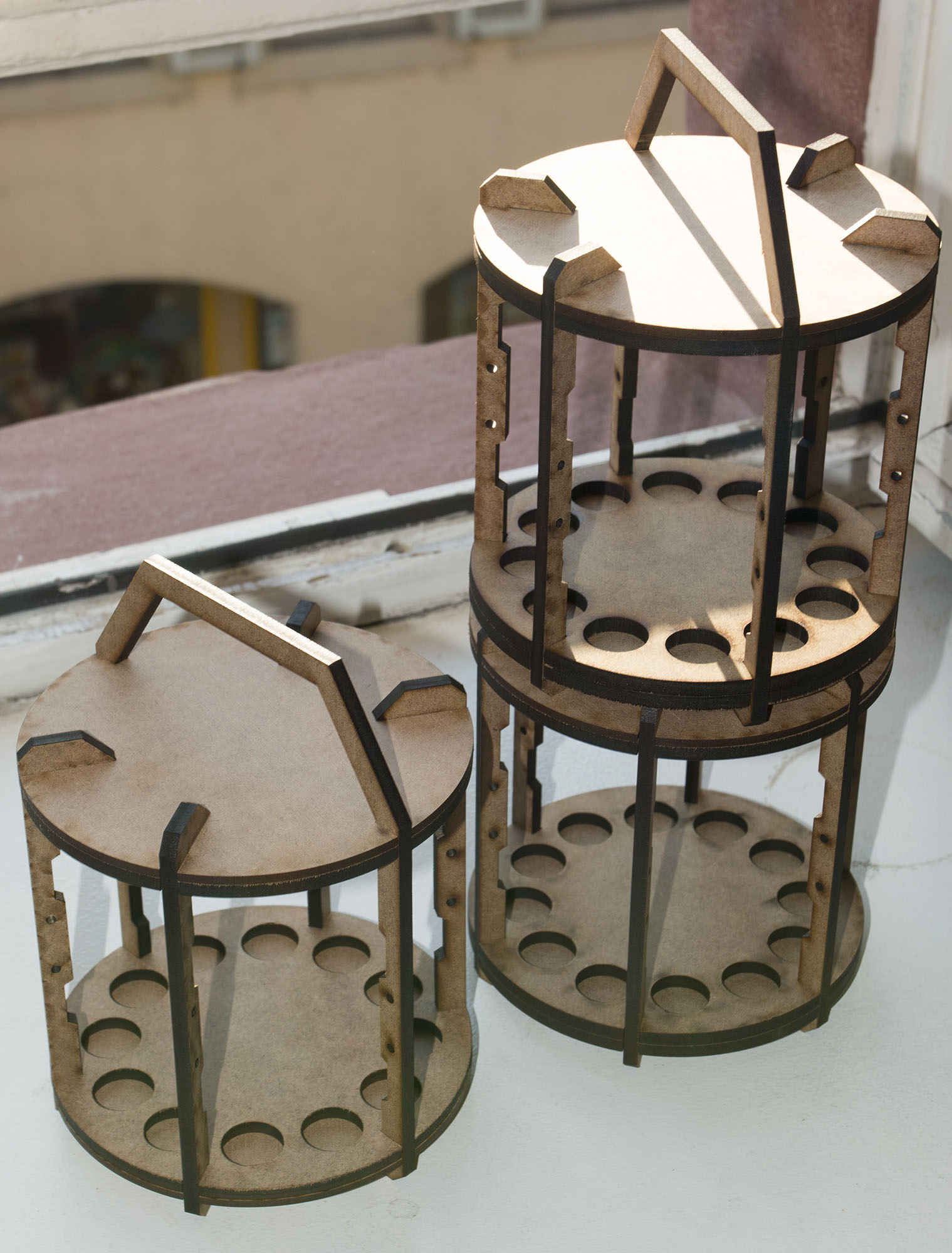

Pratiquant l'airsoft (une variante du Painball pour faire très court), je fabrique aussi des accessoires pour les scénarios.
