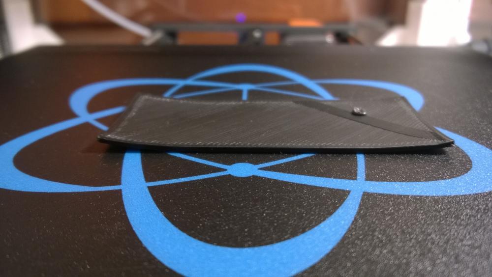

Cyborg Posté(e) Février 11, 2017 Posté(e) Février 11, 2017 Bonjour a tous et toutes voici mon probleme ... j'ai installé un Build Tak, les premières pièces tenaient moyennement , mais maintenant il suffit que je pousse avec un doigts et la pièce s’enlève toute seule voir glisse sur le Build Tak même après un dégraissage , pas besoin de la spatule pour les décoller, même avec l’amélioration de la surface d'adhésion ça ne tiens pas quelqu'un aurait une solution ?

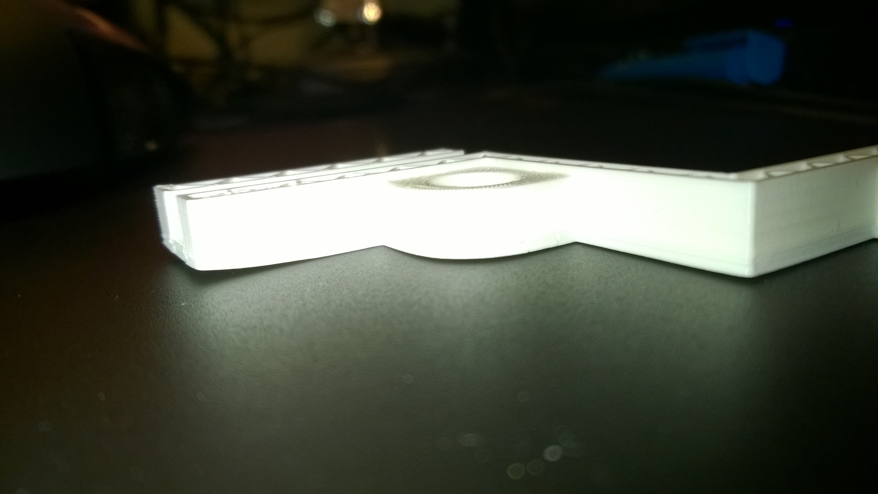

Cyborg Posté(e) Février 12, 2017 Auteur Posté(e) Février 12, 2017 (modifié) Le 12/02/2017 at 18:13, Jimcast a dit : Essaye peut-être avec du scotch bleu. le scotch bleu avec du PLA ça adhere correctement, tu pourras au moins isoler le pb, à savoir ton buildtak ou les réglages machines. Dérouler je ne peux pas descendre plus bas le réglage Z, le fil ne passe plus et ça claque tu pense que je n'ai pas cherché mon probleme avant de venir poser ma question j'ai fais le tour de toutes les possibilités , un buildtak neuf et les pièces ne colle pas. les angles des gosses pièces se lèvent de plus de 3 mm , ex : un cube de 20 mm carré , tu prend les angles , tu relève les 4 cotés de 2 mm et tu verra la forme une fois fini d'imprimé, tu prend ta pièce entre 2 doigts et tu la lève sans résistance , Cool non je veux bien avoir un probleme sur le réglage , mais si je descend plus je laboure le buildtak j'avais une meilleure adhérence avec le scotch bleu , mais pas pour certaines pièces , donc je suis passé au buildtak pour pallier aux problèmes pas de bol, c'est pire d'ou ma question , pourquoi ça ne colle pas et comment y remédier , et mon vendeur lui tourne la tête , pour lui un buildtak ça colle celle ci mesure 7 cm sur 3 cm Modifié (le) Février 12, 2017 par Cyborg

Jean-Yves Posté(e) Février 12, 2017 Posté(e) Février 12, 2017 Avant mes pièces se soulever du plateau pendant l'impression. Voir ça : en bas à droite
Cyborg Posté(e) Février 12, 2017 Auteur Posté(e) Février 12, 2017 Le 12/02/2017 at 20:07, Jean-Yves a dit : Avant mes pièces se soulever du plateau pendant l'impression. Voir ça : en bas à droite Dérouler encore la ,c'est pas trop méchant . vu la semelle que ça me sort, et ça sur toutes mes pièces . gauche
