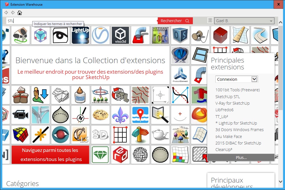

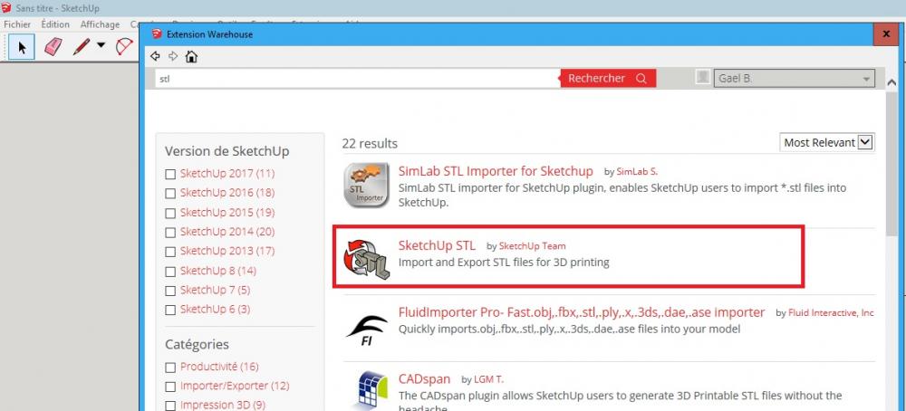

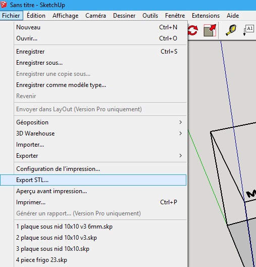

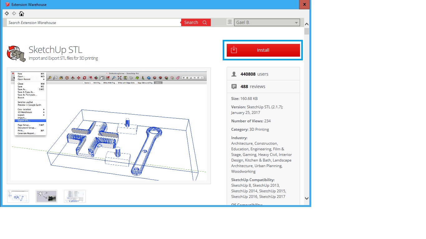

gael123 Posté(e) Février 14, 2017 Partager Posté(e) Février 14, 2017 (modifié) Salut à tous, Voici un mini tuto, pour les personnes qui désireraient installer le plugin Sketchup STL, qui comme sont nom l'indique, permet d'exporter les fichiers 3D en .stl. Tout d’abord, lancez Sektchup. Puis cliquez sur Fenêtre, Extension Warehouse. Une fenêtre s'ouvre, dans la barre de recherche en haut, taper "STL" et cliquez sur Rechercher. Cliquez ensuite sur le plugin Sketchup STL. Et enfin sur "Install" Un message indiquera que le plugin est bien installé, vous pouvez désormais exporter vos fichier directement depuis Sketchup, en format .stl, en cliquant sur "Fichier", puis "Export STL", ne touchez à rien dans la petite fenêtre qui va s'ouvrir, cliquez simplement sur ok. Hé voila vous avez un fichier .stl . En espérant que cela vous sera utile . Modifié (le) Février 26, 2019 par Yo' Ajout d'un préfixe 1 Lien vers le commentaire Partager sur d’autres sites More sharing options...
