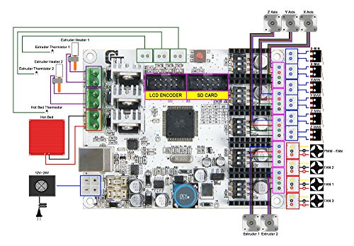

slayer-fr Posté(e) Février 17, 2017 Partager Posté(e) Février 17, 2017 (modifié) j'ai pas encore approfondie le problème , mais il me semble que ça dois pas être bien dur de mettre une double tete sur la anycubic i3 mega , forcement tu perdras un peu en surface, en x ou en y ça changeras pas grand chose tu perdra pareil j'ai vu sur la carte mère qu'il y avais une prise de libre je sais pas à quoi elle sert , peu être justement pour installer cette double tete ? avoir Modifié (le) Février 17, 2017 par slayer-fr Lien vers le commentaire Partager sur d’autres sites More sharing options...
f222 Posté(e) Février 17, 2017 Partager Posté(e) Février 17, 2017 (modifié) Si la carte de l'anycubic est une ramps alors oui, la prise libre est pour un deuxieme extrudeur, pour les autres cartes je ne sais pas. EDIT: a priori la carte est une trigorilla qui possede les ports necessaires pour brancher un deuxieme extrudeur : Modifié (le) Février 17, 2017 par f222 plus d'infos Lien vers le commentaire Partager sur d’autres sites More sharing options...
