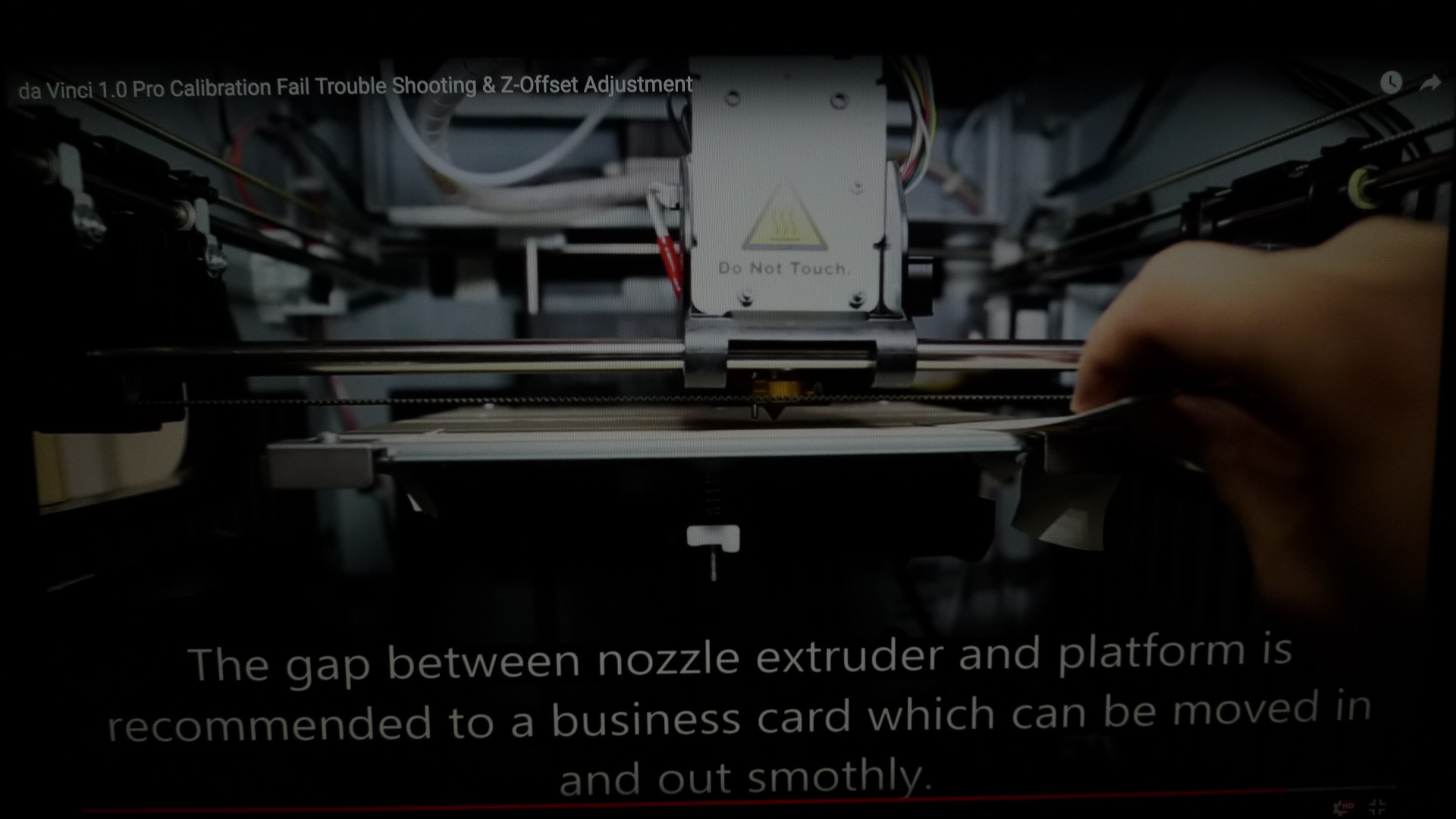

petiflamand Posté(e) Février 17, 2017 Posté(e) Février 17, 2017 Bonjour à tous , je voudrais placer un verre sur mon plateau chauffant en alu quel verre faut-il prendre ? quel épaisseur ? je voudrais aussi garder les petite plaque de l'auto level . Merci ps: si vous avez des photos
Labrax Posté(e) Février 17, 2017 Posté(e) Février 17, 2017 Bonjour Si tu veux garder l'auto level tu peux regarder cette vidéo Sinon moi j'utilise du verre classique 20x20cm épaisseur 2mm ou 3mm avec des petites pinces, tu peux aussi tester du verre plus technique en boutique en ligne spécialisée. Cordialement Ps: il est IMPORTANT de régler votre zoffset pour ajuster la nouvelle hauteur de votre plateau. 1
petiflamand Posté(e) Février 17, 2017 Auteur Posté(e) Février 17, 2017 Bonjour et merci @Labrax Mais de la façons qu'il le met , il n'y a plus besoin de régler le Z ?? puisqu'il vient placer les petites plaques métallique sur le verre !!
azbloc Posté(e) Février 17, 2017 Posté(e) Février 17, 2017 prend du verre BOROSILICATE résistant à la chaleur, tu en trouve a la coupe chez leroipipin ou bricomachin, pour l'offset "z" tu dois écouter ce que te dit @Labrax, même si tu remet les plaquettes tout sera plus haut.
petiflamand Posté(e) Février 17, 2017 Auteur Posté(e) Février 17, 2017 Bonjour @azbloc oui j' avais compris , c'est pour ça qu'il faut refaire un calibrage après

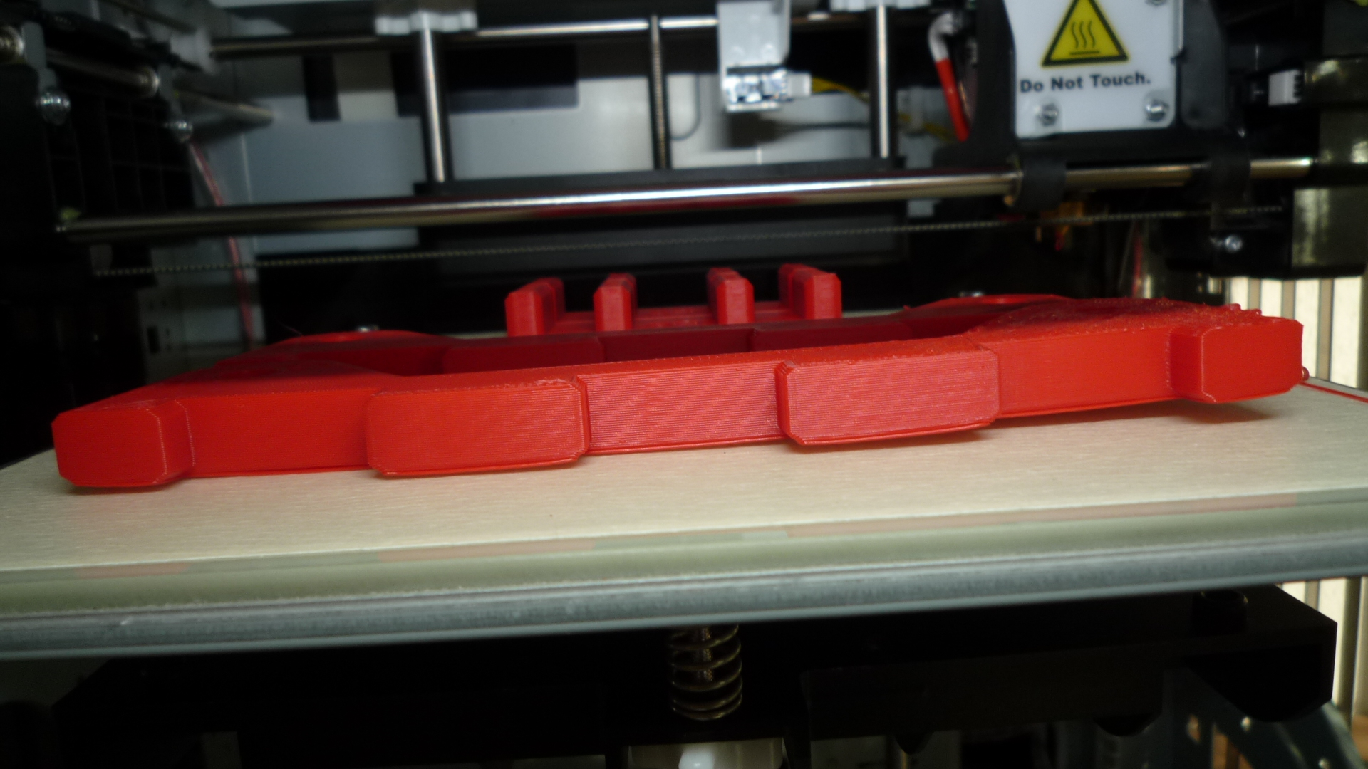

RB83 Posté(e) Mars 29, 2017 Posté(e) Mars 29, 2017 Merci, Je suis en train de faire un essai dans les conditions suivantes : Sur la plaque de verre j'ai collé le produit " bed tape " fourni avec l'imprimante. le Z-Offset modifié de 1,67 --> 1,92 J'attends le résultat. Il est difficile pour un débutant de se faire un point de vue objectif Autre produit au USA : Wolfbite

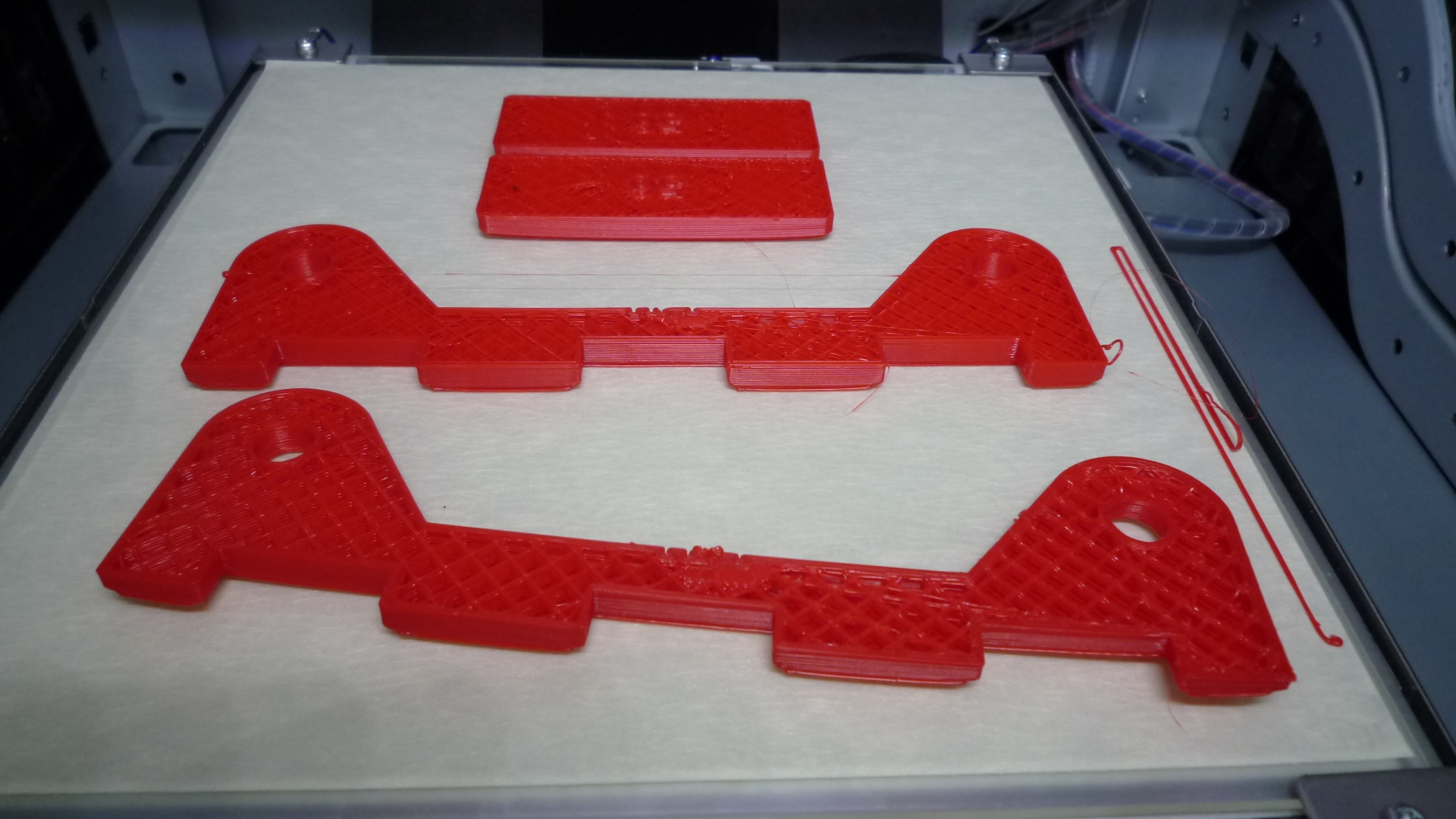

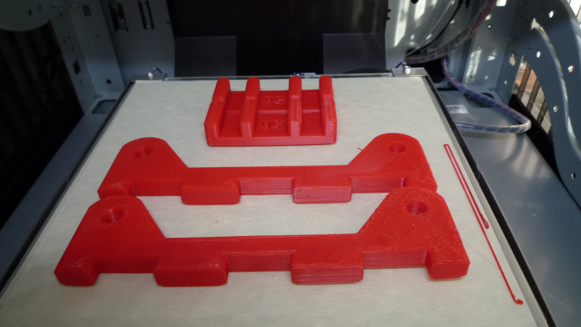

RB83 Posté(e) Mars 29, 2017 Posté(e) Mars 29, 2017 Les résultats Imprimé avec le fil ABS fourni d'origine avec l'imprimante températures 215 / 90 Arrêt du process Décollement après 52% et 2h40mn env. Objet 1859716 Les 3 autres éléments sans défaut d'adhérence Où est le problème, je n'ai pas la science infuse ?
azbloc Posté(e) Mars 29, 2017 Posté(e) Mars 29, 2017 Si tes pièces ce décolles sur les coins, c'est souvent a cause d'un manque d'adhésif et d'une première couche peu écrasé et un plateau qui n'est peut être pas de niveau, c'est récurent avec les davinci . met des cales pour comprimer un poil plus les ressorts du plateau, tu évitera un peu de wobble plateau et tes réglages ne bougeront plus. les cales => http://www.thingiverse.com/thing:1862602 pour l'adhérence j'utilise de la colle en Stick Japonaise TOMBOW PT-TAS avec d'excellents résultats, bonne adhérence et lavable à l'eau tiède.

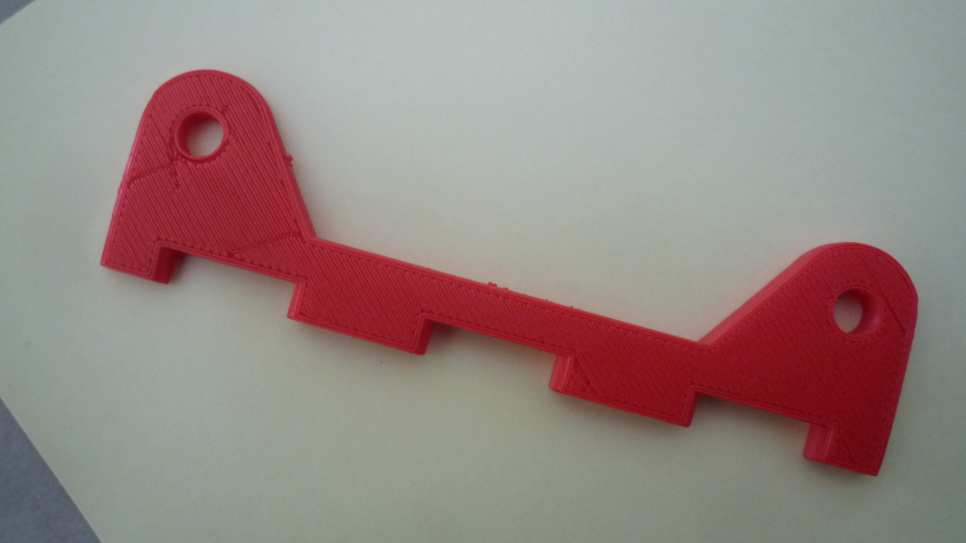

RB83 Posté(e) Mars 29, 2017 Posté(e) Mars 29, 2017 Merci pour votre contribution. De mon coté je vais revoir le serrage des vis avant particulièrement avant/droite à l'origine du décollement,me semble t'il. Je vais vérifier le Levelling ainsi que Z-Offset. Ensuite refaire un essai ( durée env. 4h) Je n'ai pas remarqué de wobble plateau Ci joint une photo ( vue de dessous )de l’élément qui s'est décollé. On ne peut progresser qu'à partir de ses erreurs
WLCD Posté(e) Mars 30, 2017 Posté(e) Mars 30, 2017 Même avis qu'Azbloc, soit la tête est trop loin (z-offset) soit la surface ne colle pas assez. En colle, nous on utilise ça : http://www.3mfrance.fr/3M/fr_FR/scotch-eu/products/catalog/~/Bâtons-de-colle-Scotch-8g-lot-de-5?N=5002385+8709316+8709380+8710660+8710918+8711729+8724392+8736248+3294173977&rt=rud Lavable a l'eau aussi
