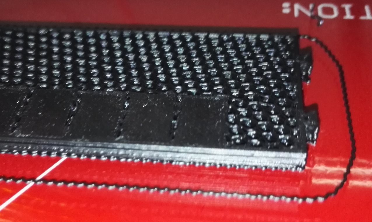

Si aujourd'hui, je dirais que je suis en mesure de ne plus rater une seule impression (disons que j'arrive au bout de l'impression sans pb de fil de moteur, ...) j'ai quand même des problèmes de qualité qui sont surtout mis en évidence lorsque j'imprime de l'ABS. J'ai regroupé plusieurs interrogations dans ce post car elles portent sur le même thème...
Toutes mes impressions sont à 95%C pour le lit et 250 pour l'extrusion, hauteur de couches 0.3.
Je vous mets les images de ma dernière impression à différente étapes.

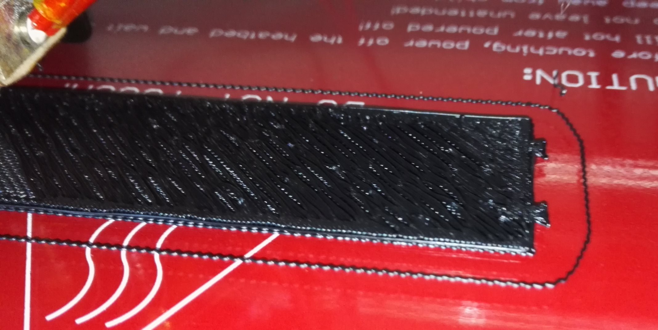

1 : Sur la première couche, le fil semble sortir "en spirale". Le trait n'est pas très propre. Est-ce que cela ne montre pas un problème de mise à niveau ?
Sur la deuxième couche, le dépôt est bizarre. Est-ce que cela vient d'un paramètre particulier (pourcentage de remplissage ?)
2: Les couches de "surface" suivantes me semblent propres : bien lisses, elles adhèrent bien.

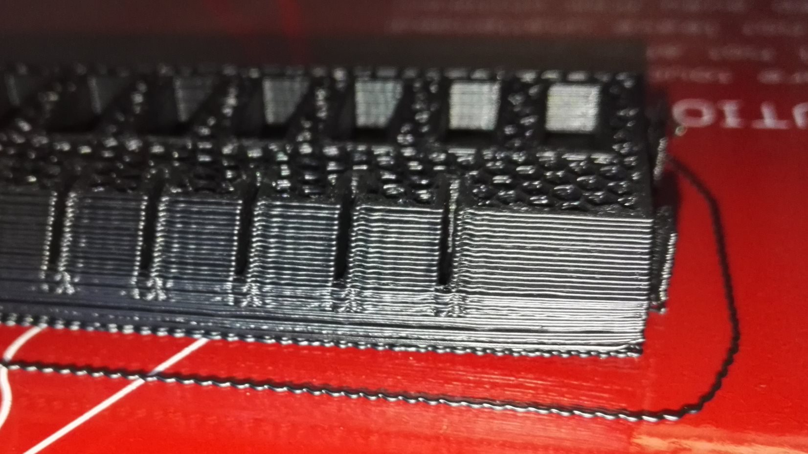

3-  Il y a un effet escalier que je trouve énorme. J'ai comme l'impression que les couches ne sont pas assez écrasées :
- Est-ce que ça peut se résoudre en diminuant la hauteur des couches (passage de 0.3 à 0.25 par exemple)
- Est-ce que jouer sur le débit (extrudeur multiplier) peut améliorer les choses ?
(horreur : le bord droit se décolle !)
J'avoue ne plus trop savoir sur quoi jouer pour améliorer l'impression !

J'en ai parlé dans d'autres posts, il faut diminuer la hauteur des couches, si ta buse est de 0,30 il faut que tes couches soit inférieurs à la taille de la buse par exemple 0,15 ou 0,20 pour que ça écrase tes coches.
Ah désolé ! J'avais pas vu !
Merci !
J'ai relancé un test (en cours d'impression) et j'ai effectivement diminué la hauteur des couches. A première vue, ça semble mieux. Déjà 3h d'impression et il reste encore 2h...

Surtout que je pense avoir compris mon deuxième problème... Ma deuxième tête d'impression rcle un tout petit peu la surface. Il faut que je règle ça vite...
oui surtout qu'en frottant ça abime la buse
