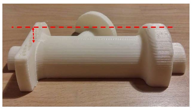

Je possède un prusa i3 pro B de chez Geeetech. Après lui avoir fabriquer un caisson, fait quels modifications et suivis les tutos, j'arrive à avoir un résultat convenable.
Hier j'ai lancé l’impression d'une pièce et après 4h30, je vous donne le résultat en photo.
Je ne sais pas si c'est un problème de matériel ou logiciel, si quelqu'un à une piste, cela m'intéresse...
Merci à vous.

Bonjour
plusieurs peuvent du a se problème
par exemple :
fin de bobine
bobine qui se bloque
gcode mal formé
thermistance qui joue au yoyo est donc la température est trop a un moment et bloque dans l'extrudeur
extrudeur qui s'est bouché
cdlt
Hello
Question supplémentaire .... la partie gauche (sur les photos), qui est inachevée, de la piece,  est elle au moins plus haute que la partie droite...
Pas facile à voir, vue l'angle de prise de vue.
Perso mon cerveau me renvoi une image correspondant à cela  9_9

Merci pour vos réponse.
En effet la partie de gauche est inférieure à celle de droite... Je penche donc pour un problème de g-code, tranchez avec slic3r.
Je vais prendre le temps de lire le g-code et de voir si j'ai bien un "G1" sur la partie concernée.
PS : Je vais finir la présentation...
Donc physiquement cela ne peut pas se bloquer/boucher .... sur une partie spécifique ignorée de la pièce (à part maraboutage 9_9)
Peux tu éventuellement mettre ton stl en PJ (bien qu'il semble correct dans la prévisualisation de repetier).
