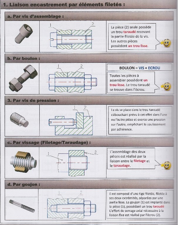

Liaison démontable/Non démontable (Liaison "complète").
Une liaison complète est une liaison qui immobilise un solide (S1) par rapport à un autre (S2). Une liaison complète entre S1 et S2 donnera un sous-ensemble S3.
Une liaison est dite non démontable lorsqu'il n'est pas possible de supprimer la liaison sans provoquer la détérioration d'une des deux pièces. A l'inverse, une solution démontable permet de supprimer la liaison sans détérioration.
I : Liaison démontable
Révélation
SCN_0001.thumb.jpg.626324d65c9b62eb9b2964bfe89f312c.jpgSCN_0002.jpg.4af25b6e91700fb76919631b217af9a3.jpgSCN_0003.jpg.d31acae05593c504b799b3c4376b30a3.jpg
La vis de pression et la goupille peuvent êtres des idée très attirantes, mais faite attention au couple que vous voulez transmettre, sans sa votre système tombera en morceau pièce par pièce.
Le clavetage est la meilleur solution pour l'impression 3D. La liaison a une géométrie très simple et permet de transmettre beaucoup (vraiment beaucoup) de couple. De plus, si quelques calculs ne vous font pas peur, vous pouvez déterminer votre clavette pour un couple maximum. Si ce couple est dépassé, la clavette casse. Utile lorsqu'on veut éviter de bousiller tout un système. --> Lien
II : Liaison démontable
Révélation
Le collage peut être vu comme une solution barbare et peu résistante. Au contraire, elle est la meilleur solution pour éviter de mettre une vis et rajouter du poids ( @azbloc ). De plus, si la conception de la pièce est bien réalise (pion/locating), le placement serra parfait.
La solution par ajustement n'est pas franchement possible avec des pièces imprimées, cependant pour le métal c'est une bonne solution. --> Lien
Ce sont mes anciens cours de méca (photo), merci à mon prof.

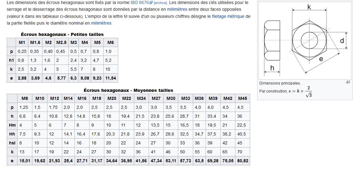

Hello,
Un petit tableau (pas trouver dans ton doc ... j'ai peut être mal cherché) qui me sert très souvent pour créer mes empreintes hexagonales pour écrous dans mes réalisations.
Pas facile de calculer de tête le rayon ou le diamètre de sommet à sommet  d'un hexagone,  pour générer un insert tenant un écrou ou une tête de vis hexagonal dans une modélisation.
58b0145a71700_2017-02-2412_08_23-Untitled_.jpg.9b4b7ae207e78c2f51cdc7ab60df71d6.jpg.
Il y a plusieurs normes
Ce tableau donne, pour du métrique,  le rapport direct le plus intéressant entre  k et e accessoirement l'épaisseur h
Il est  très simple à interpréter au premier coup d’œil
58b0144fc7835_2017-01-2822_35_02-crouhexagonalWikipdia.thumb.jpg.c2c2e9ed812ed211b267856bf4e0d5e7.jpg
(Côte que je majore de quelques dixièmes, au pifomètre, selon la météo et l'humeur du jour 9_9)
