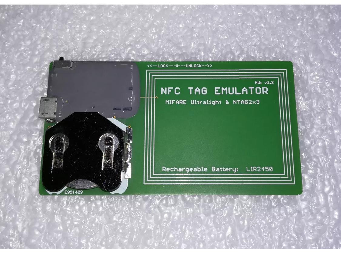

azbloc Posté(e) Février 22, 2018 Posté(e) Février 22, 2018 vous êtes allé traîner ici => http://www.instructables.com/id/XYZ-Da-Vinci-Junior-jr-NFC-Tag-Filament-Reset-Hack/ sinon regardez cette vidéo c'est sur l’émulateur (qui se trouve facilement) NTAG213 EMULATOR vous avez le site web => http://www.emutag.com/

Ainboa Posté(e) Février 23, 2018 Posté(e) Février 23, 2018 Salut à tous je viens de tomber sur un sujet sur un autre forum qui traite du reset des bobines, je viens de tester l'appli et j'ai réussi à remettre à 100m la bobine d'origine, il faut que je teste si cela fonctionne bien. Juste besoin d'un téléphone sous android avec un lecteur nfc (je l'ai fait sur un Samsung Galaxy s7) Après c'est indiqué que si vous voulez modifier la longueur de bobine il faut acheter une puce vierge. http://www.soliforum.com/topic/17124/android-app-for-resettingwriting-blank-ntags/
papas houtais Posté(e) Février 23, 2018 Posté(e) Février 23, 2018 merci ainboa , sais tu ou l'on peut trouver des puce vierge et que faut-il inscrire dessus ???
Ainboa Posté(e) Février 23, 2018 Posté(e) Février 23, 2018 Pour les puces il faut juste des nfc213 donc sur eBay soit en plastique soit en pastille papier. Et j'ai cru comprendre que l'application que j'ai mis au dessus s'occupait de tout rentrer dans la puce mais a reconfirmer, j'attends la réception de la puce vierge et je vous redit. Déjà demain je vous dit si la remise à l'origine des bobines d'origine fonctionne.

Phildenfer Posté(e) Février 24, 2018 Posté(e) Février 24, 2018 J'ai reussi a remettre à 200m mais bobine avec ReelTool...mais l'imprimante ne reconnait plus le tag 😢
