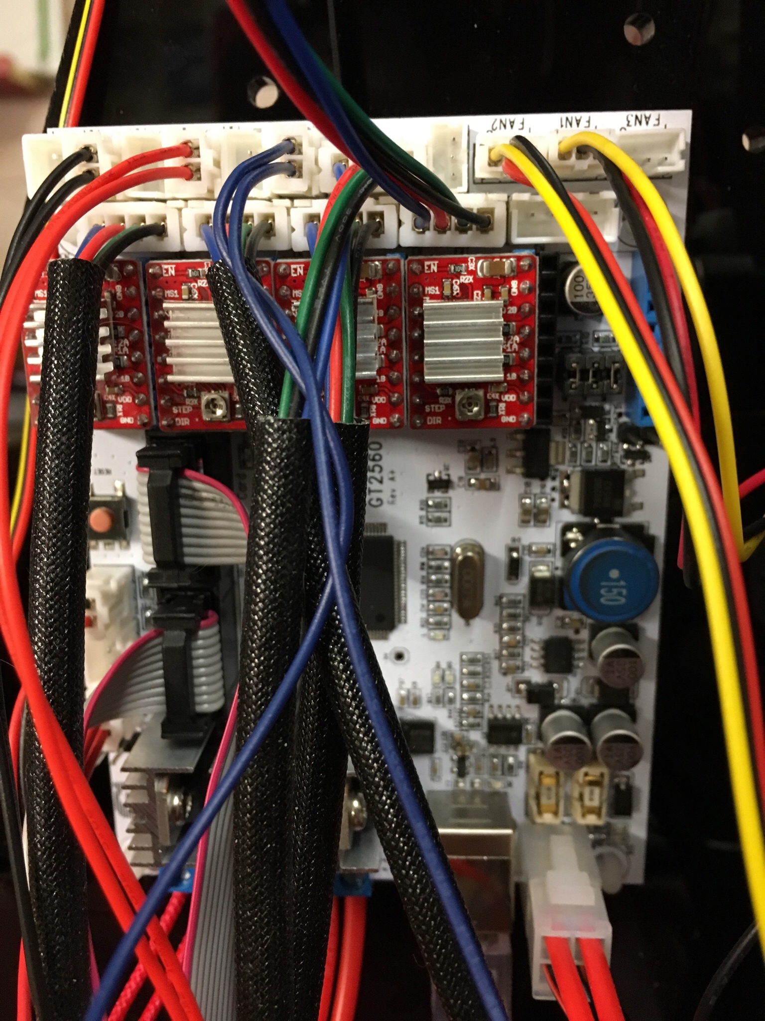

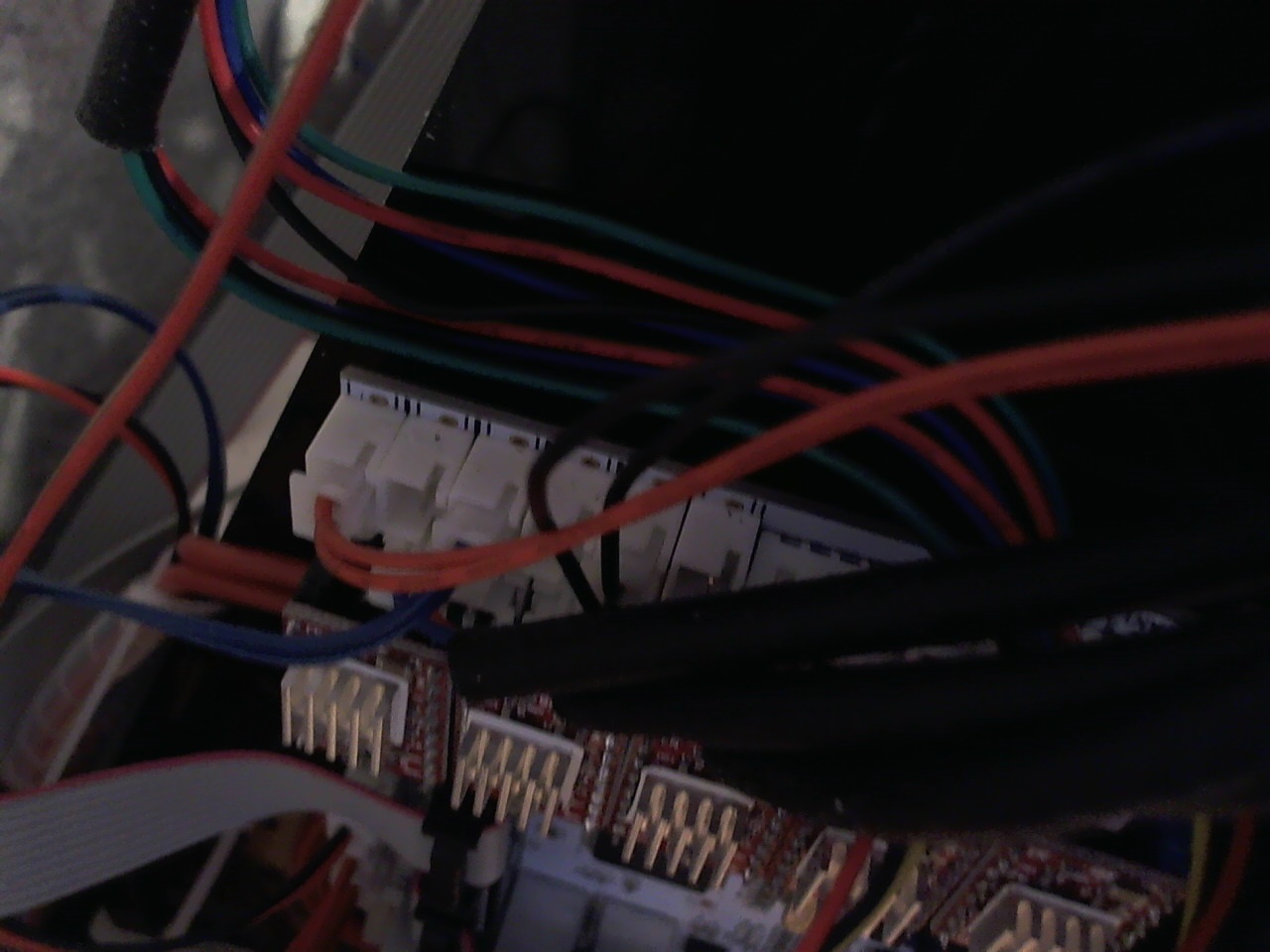

Petite question !
Comment doivent réagir les fin de course quand ils sont solliciter? Car sur ma machine ils ne coupent rien, j'ai vérifié les contact tout est normal à priori.
C'est bien le branchement que j'ai !
Seulement une chose m'inquiète c'est que quand le chariot arrive sur le enstop le moteur ne se coupe pas !
autre question quand je fais un auto home il faut que j'appuie plusieurs fois sur le bouton du lcd pour que les axes bougent pas a pas donc je ne sais pas si cela est normal!
Là j'avoue que je suis un peu perdu !O.o
effectivement il y a comme un problème, et coté carte es tu sur de tes branchements ? essai de faire une photo de ta carte avec les branchements...

Vu que tu as fait des modifs dans marlin, es tu sur d'avoir chargé la bonne version... ou l'as tu trouvé ?
T'aurais bien branché tes endstops sur les MAX et non sur les MIN. :)
Déplace tes connecteurs d'une borne vers la gauche. :)
oups la boulette :D
