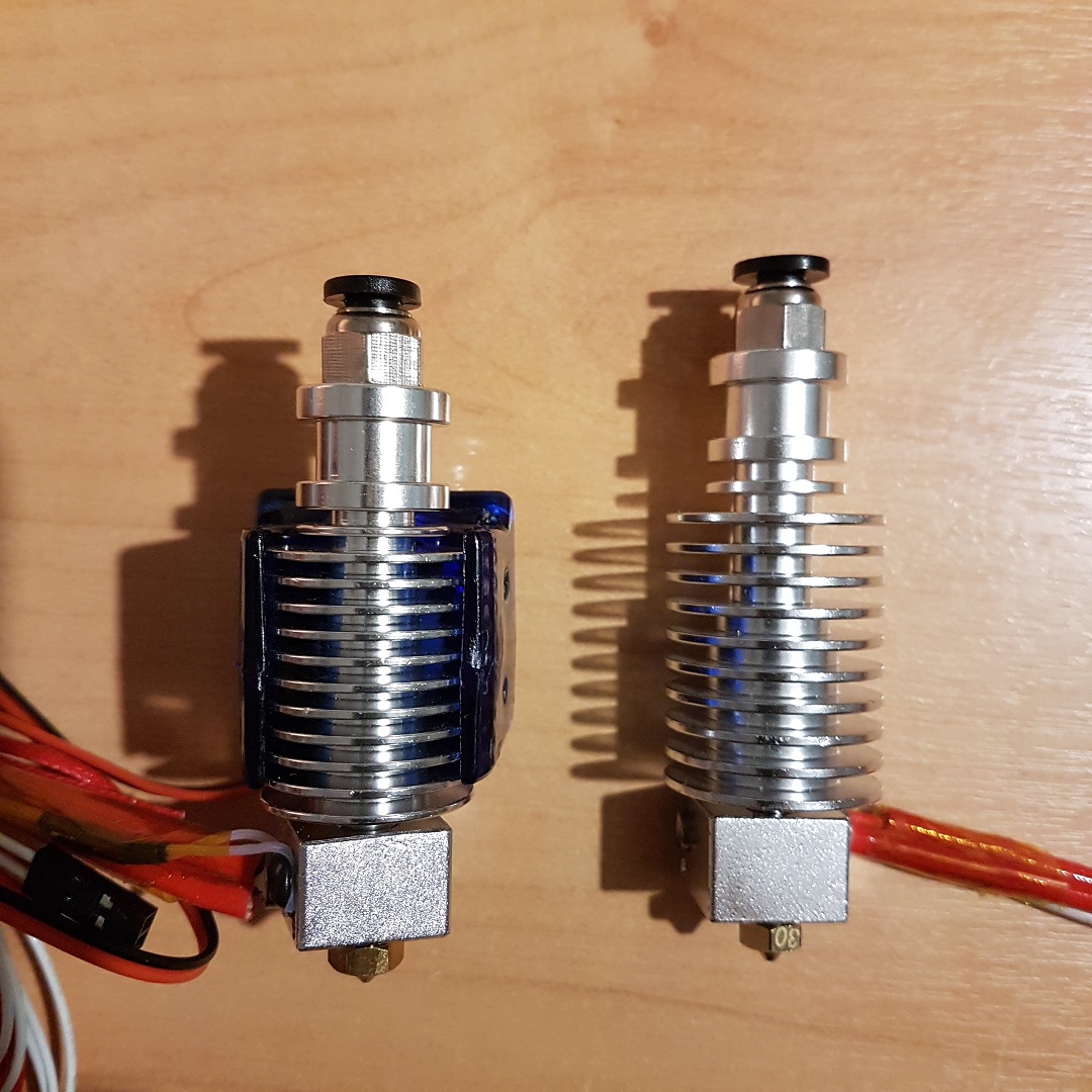

slayer-fr Posté(e) Mars 1, 2017 Partager Posté(e) Mars 1, 2017 (modifié) salut à tous je me pose une question dans cette jungle de pièces détacher , pouvez vous me dire ou ai mon erreur ? sur ma machine j'ai une tete E3D V6 comme sur la photo de droite , donc j'a commander une tete E3D V6 et j'ai reçus le modèle sur la photo de gauche heuuuu , pourquoi elle son pas identique elle est plus courte que ma tete d'origine, ou j'ai merder ? Modifié (le) Mars 1, 2017 par slayer-fr Lien vers le commentaire Partager sur d’autres sites More sharing options...
Morpheus Posté(e) Mars 1, 2017 Partager Posté(e) Mars 1, 2017 bonsoir, A droite E3d V6 un des derniers modèles A gauche E3D V5 modèles déjà bien rodé. Bonne soirée. Lien vers le commentaire Partager sur d’autres sites More sharing options...
slayer-fr Posté(e) Mars 2, 2017 Auteur Partager Posté(e) Mars 2, 2017 salut , merci @Morpheus pour ta réponse , donc ma tete est bien une vrai E3D V6 , c'est le vendeur qui ma envoyer la mauvaise tete, une V5 voici ce que j'ai commander , pour c'est bien spécifier V6 https://www.amazon.fr/gp/product/B01MFBN1QW/ref=oh_aui_detailpage_o00_s00?ie=UTF8&psc=1 Lien vers le commentaire Partager sur d’autres sites More sharing options...
La Bidouille Posté(e) Mars 2, 2017 Partager Posté(e) Mars 2, 2017 Hello Un peu de lecture et juste pour info http://community.robo3d.com/index.php?threads/e3d-v6-information-installation-guides-and-review.3407/ Et ne pas oublier que toutes les têtes E3D vX à ~ 10€ sont des clones (plus ou moins bien réussi ...surtout les buses) Une E3D-V6 originale étant plutôt dans les 60€ http://e3d-online.com/E3D-v6/Full-Kit Lien vers le commentaire Partager sur d’autres sites More sharing options...
Morpheus Posté(e) Mars 2, 2017 Partager Posté(e) Mars 2, 2017 Bonjour @slayer-fr, Oupsss, j'ai confondu droite et gauche: Il y a 14 heures, Morpheus a dit : A droite E3d V6 un des derniers modèles A gauche E3D V5 modèles déjà bien rodé. il fallait lire: A gauche E3d V6 un des derniers modèles A droite E3D V5 modèles déjà bien rodé. Je devais être fatigué ! Cordialement Lien vers le commentaire Partager sur d’autres sites More sharing options...

La Bidouille Posté(e) Mars 2, 2017 Partager Posté(e) Mars 2, 2017 il y a 1 minute, juanpa a dit : N'empêche ça fait un sacré écart de prix. Pas sûr lorsque l'on compte le temps perdu ... les pièces loupées ...les crises de nerfs suite à des bouchage/coicage/tirbouchonnage et la foultitude d'achat pour essayer de trouver (je dis bien essayer) les bonnes pièces correctement usinées... Je pense que le pire étant quand même le diamètre d'extrusion annoncés des buses.... il parait evident qu'une buse devant faire 0.4 et extrudant sur diametre de 0.5 à 0.7 cela n'aide pas pour des réglages optimaux ou tout simplement pour avoir des resultats corrects . cela influe grandement .(c'est assez simple à vérifier). L'on peu modifier tout les débits ... retract....température ... overlap et autres ... si cette valeur n'est pas connu et / ou respecté ... tout tombe à l'eau au niveau des résultats attendu puis que le slicer se base la dessus pour son tranchage J'ai une E3Dv6 originale .. une Hexagon ...avec leurs pièces détachés associées .... et 50 versions Kinoises en face ... il n'y a pas photo je ne touche jamais au premières au bout de une ou deux bobines gaspillées ... des 10enes de pièces loupées et des heures (nuit) de démontages/remontages ... le calcul est vite fait. Mais cela reste mon avis à moi tout seul ...mais il est imparable surtout concernant le diamètre d'extrusion réel 2 Lien vers le commentaire Partager sur d’autres sites More sharing options...
Morpheus Posté(e) Mars 2, 2017 Partager Posté(e) Mars 2, 2017 Je change systématiquement les buses montées par de nouvelles que j'ai en stocks, comme ça au moins je suis sûr. C'est souvent aléatoire, on peut aussi bien se retrouver avec des 0.5 ou 0.3 pour 0.4 annoncé. Avec leurs tolérances des fois c'est la cata. Lien vers le commentaire Partager sur d’autres sites More sharing options...
