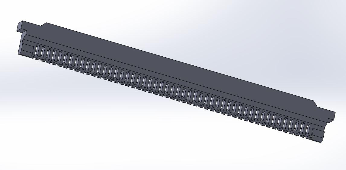

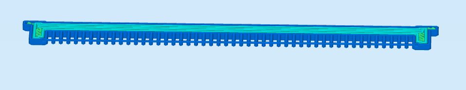

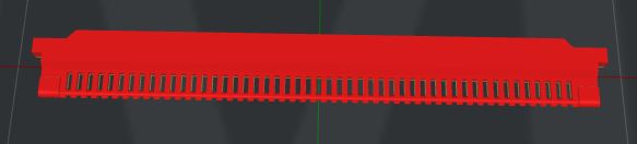

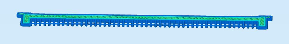

J'envisage l'impression d'une nappe de verouillage.
Le modèle créé sous solidworks :
Le fichier .STL généré : verrouillage nappe(1).STL
J'ai importé ce fichier dans Repetier pour un slice sous Cura

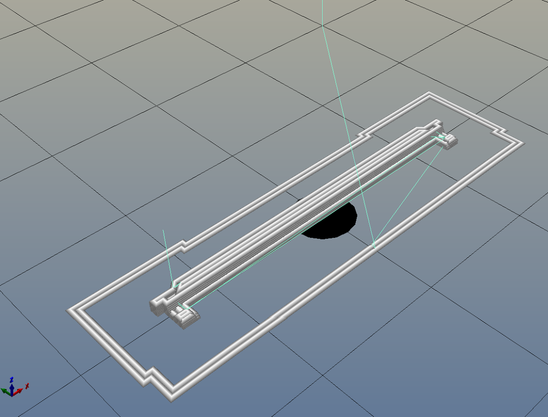

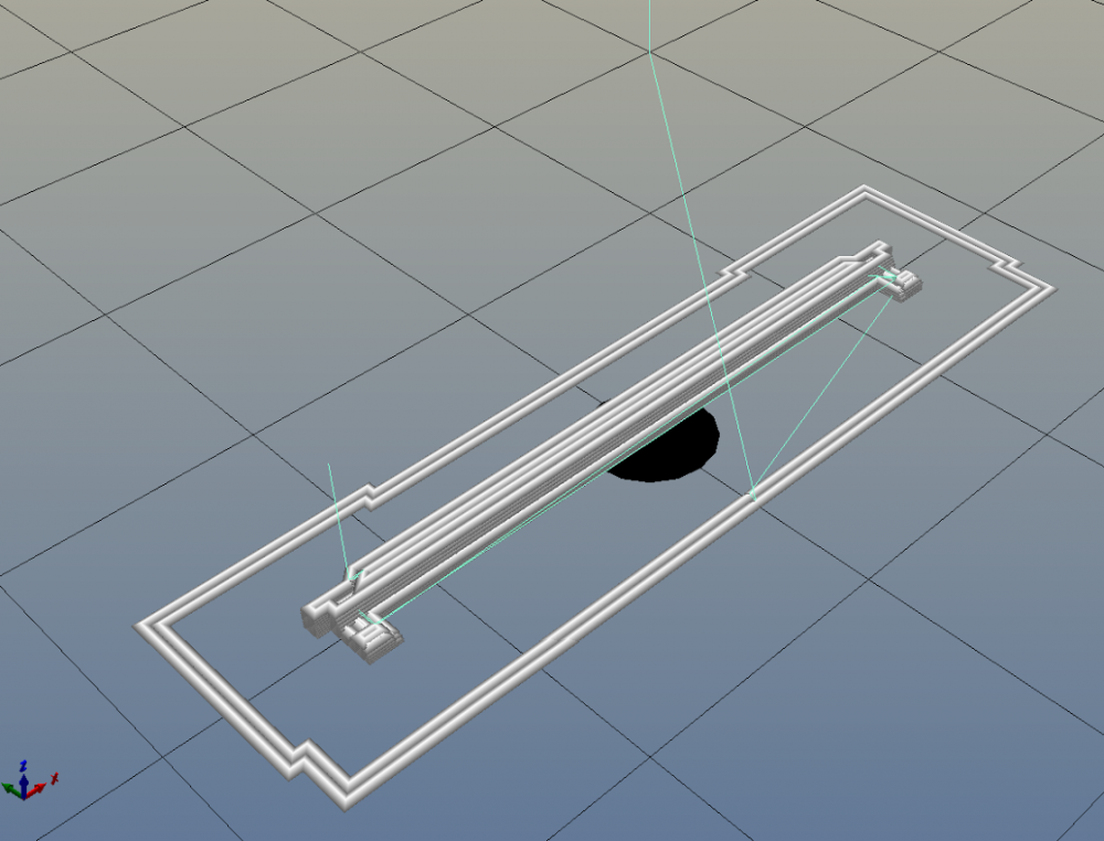

Le rendu est assez grossier et pas mal de détails sont occultés :
Pour ceux ou celles qui ont déjà imprimés des pièces de cette taille, quels paramètres me conseillez vous de régler dans Cura ?
Merci d'avance à tous.
Bonsoir
je pense qu'avec une buse de 0.4 ca va etre difficile , essayes de configurer cura avec une buse de 0.2 voir ce que ca dit .
sur Ideamaker ca passe , mais pas certain qu'a l'impression ca le fasse, c'est vraiment chtit ^^

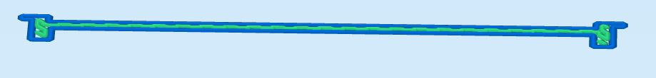

Hello,
Je pense que tu atteins les limites de nos machines -_-

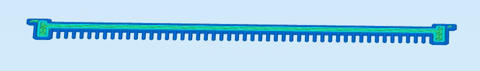

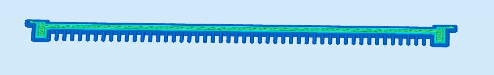

En simulant avec une buse de 0.2 et en 0.1 d’épaisseur c'est la limite haute possible comme le dit @delirium07  (donc je n'apporte rien :/)
Par contre il y aurait un soucis malgré tout lié à la forme de la pièce.

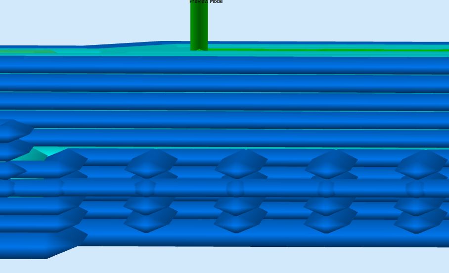

Celle ci, avec les parametres ci dessus, fait 11 couches (pour une épaisseur souhaitée de 1.08 mm).... et les premières risques de poser problèmes
pour la 1ere couche la forme en peigne ne repose pas sur le plan
Il n’apparait que pour la 2eme couche donc sans support les "dents" seront  printées sur du vide (impossible de générer des supports pour une si faible épaisseur à mon sens il ne pourraient être retirés)
3eme couche ok
4eme couche le lien entre les dents apparait
Et il ne fait qu'une couche ! soit 1/10 de mm sur 2/10
Je ne connais pas la destination de la pièce mais cela me parait très hasardeux . Je ne suis même pas sûr que les "trous" puissent être corrects ou ne serait ce que présents.
Pense à la technologie employé dans la conception de tes pièces et adaptes en consequence
Cela relève plus de l'injection.
Si tu réussi ..fait nous un retour ;)

Merci Sigiel et La Bidouille pour vos précieux conseils et vos réponses complètes.
Je pense également que l'impression relève davantage de l'injection.
@La Bidouille il s'agit d'un clip de nappe clavier sur une carte mère.
