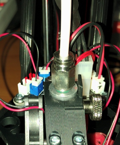

Mangara Posté(e) Mars 6, 2017 Partager Posté(e) Mars 6, 2017 Bonjour, Comme posté dans ma présentation, j'ai fais très récemment l'acquisition d'une micro delta rework (ce vendredi en fait...) et durant le montage j'ai peut être un peu exagéré au niveau serrage ... J'ai réussis à casser des rotules en les serrant trop (pour qu'elles soient bien alignées dans l'axe comme sur le guide de montage) mais j'ai aussi un peu trop serré un raccord olive ... pourtant j'ai à peine serré.... En tout cas j'ai tenté 3 impressions avec comme résultat 3 beaux échecs car le filament n'arrivait plus à la buse. Dans les 3 cas le filament bloquait dans le raccord Olive à l'entré de la buse d'extrusion. A la troisième tentative, le plastic a carrément pris dans le raccord... Je voulais donc commander de nouveaux raccords sur le site de reprap; il me semble que ce sont des M6 pour tube 4mm (https://www.reprap-france.com/produit/1234568494-raccord-a-olive-m6-pour-tube-4mm) est-ce que quelqu'un peut me le confirmer ou m'orienter vers la bonne pièce svp ? Merci d'avance ! Lien vers le commentaire Partager sur d’autres sites More sharing options...
Helriz Posté(e) Mars 6, 2017 Partager Posté(e) Mars 6, 2017 t'emmerde pas avec des raccords à olive. prends des Pneufit full metal M6 pour tube 4mm Vérifie quand même avec le support que c'est le bon modèle pour la Delta Rework. Il y a 15 jours, j'ai reçu ma Delta avec des pneufit ! 2 Lien vers le commentaire Partager sur d’autres sites More sharing options...

Mangara Posté(e) Mars 11, 2017 Auteur Partager Posté(e) Mars 11, 2017 J'ai reçu mes pneufits avant-hier et c'est vrai que ça change la vie. Au passage, chose marrante, les pneufits commandés sur ebay viennent de ... reprap ! Les même qui en sont en rupture de stock sur leur site Par contre, mon problème ne venait pas des raccords, mais des ventilos et du fameux problèmes de condo manquant engendrant l’arrêt du ventilo hotend lors du démarrage des ventilo auxiliaires. Lien vers le commentaire Partager sur d’autres sites More sharing options...
