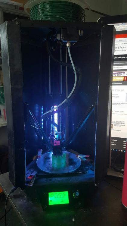

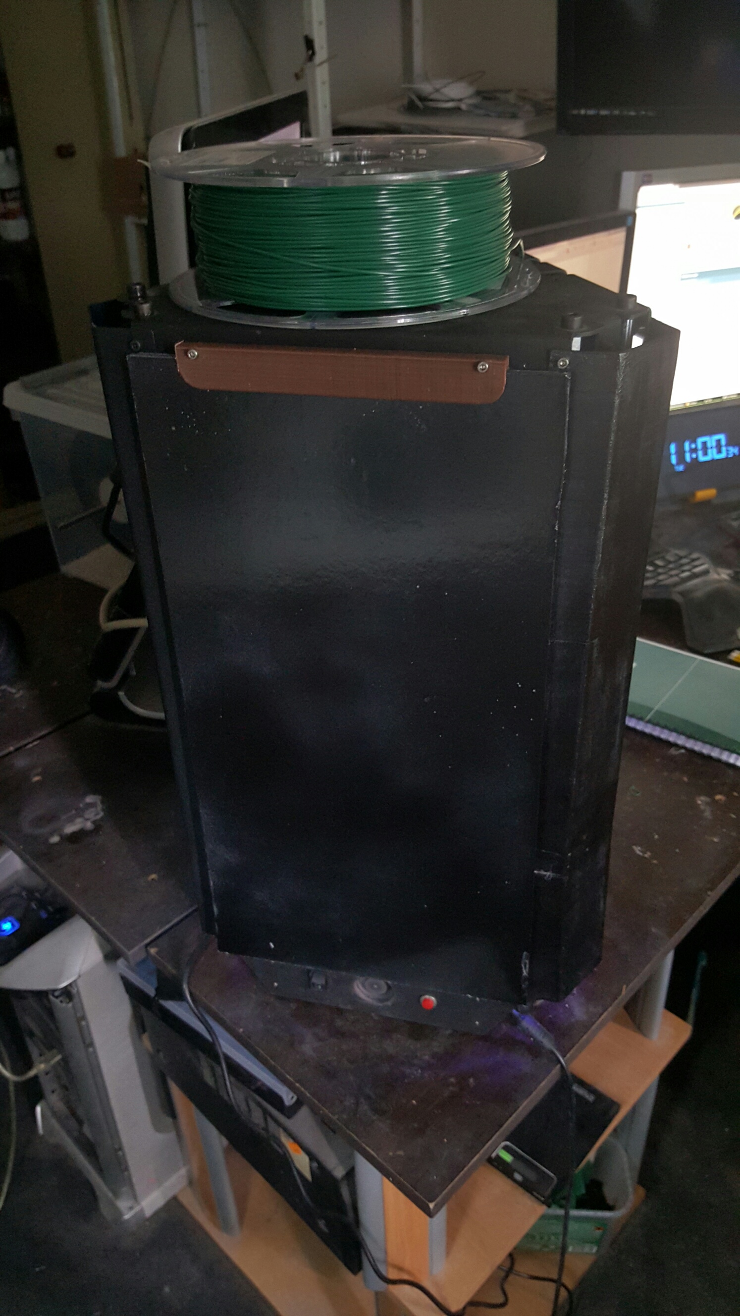

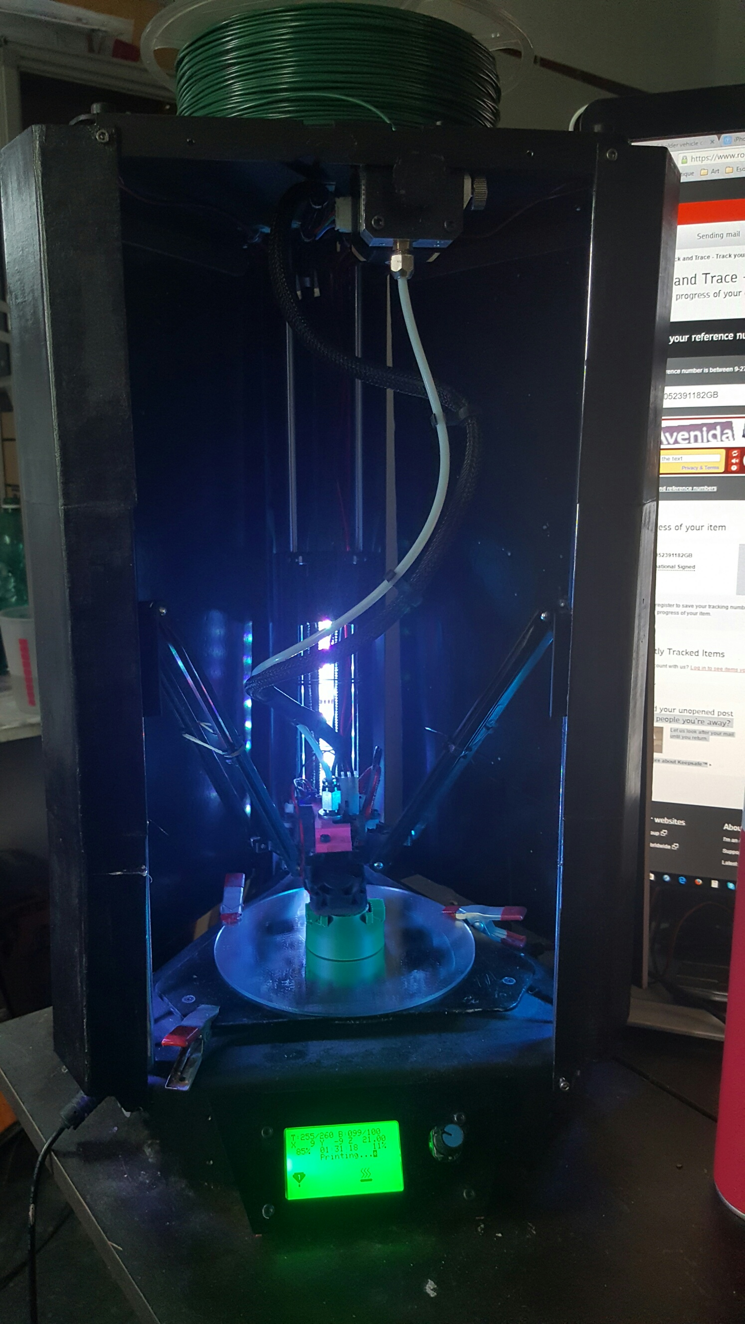

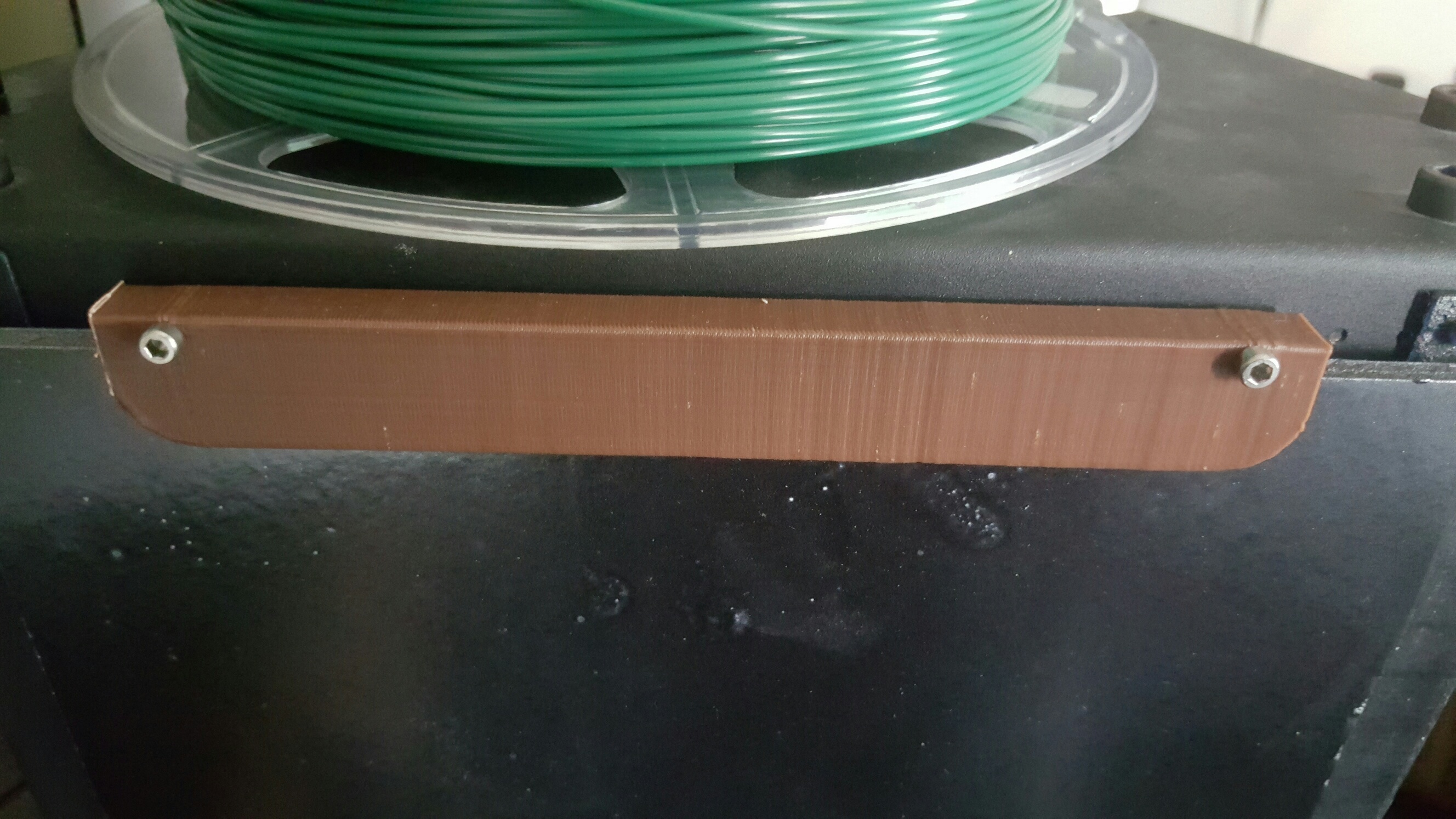

sigiel Posté(e) Mars 7, 2017 Posté(e) Mars 7, 2017 (modifié) bonjour, Voilas un autre petit mod pour la reworks, Pour eviter les courant d'aire la poussiere et pour ameliorer mon systeme de LED, ca garde un peut mieux la chaleur aussi... il faut en imprimé 2 et aussi des paneaux en carton 5mm (42cm x 22cm) c'est pas cher... moins que du plexi (sa marche aussi avec du plexi...) Des petites images vallent mieux qu'un long discourt... Paneaux Holder udelta rework.STL Modifié (le) Mars 7, 2017 par sigiel 1
kevsr25 Posté(e) Avril 11, 2017 Posté(e) Avril 11, 2017 Hello, Je trouve cette pièce plutôt intéressante ... Je vais tenter une impression voir le rendu ! En revanche comment sont maintenu les plaques dans le support ? Merci pour le partage !!
sigiel Posté(e) Avril 12, 2017 Auteur Posté(e) Avril 12, 2017 (modifié) Les panneaux sont en carton https://www.10doigts.fr/set-de-plaques-de-carton-plume-carton-mousse--gp1119.aspx ça tient tout seul. Modifié (le) Avril 12, 2017 par sigiel
kevsr25 Posté(e) Avril 12, 2017 Posté(e) Avril 12, 2017 Ok je vais tenter avec mon plexiglas comme ça je peut voir ce qu'il se passe Merci !
