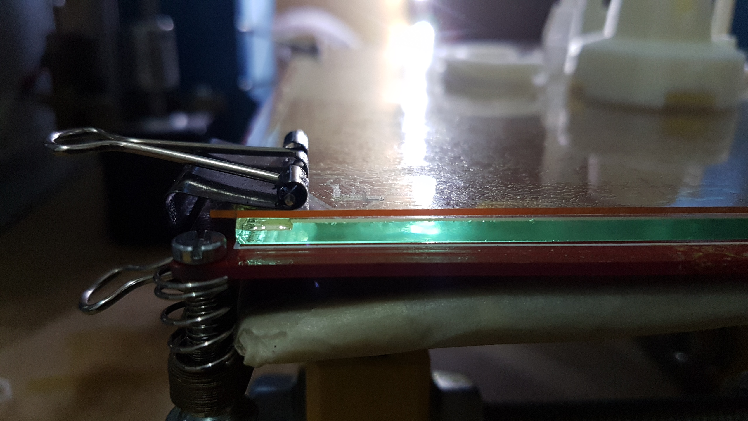

pascal_lb Posté(e) Mars 10, 2017 Posté(e) Mars 10, 2017 Sur d'autres site j'ai vu que le polyétherimide ou PEI fonctionnait très très bien comme surface d'accroche ex. : http://www.imprimante3dfrance.com/adhesifs/pei-feuille-a4-detail.html En avez vous déjà utilisé ?
Nilso Posté(e) Mars 10, 2017 Posté(e) Mars 10, 2017 il y a 9 minutes, pascal_lb a dit : Sur d'autres site j'ai vu que le polyétherimide ou PEI fonctionnait très très bien comme surface d'accroche ex. : http://www.imprimante3dfrance.com/adhesifs/pei-feuille-a4-detail.html En avez vous déjà utilisé ? De base avec ce modèle! (PRUSA original i3 MK2) C'est réellement très bien (suivre les recommandations de Prusa) si ce n'est, selon l'usage, un peu fragile (?). C'est, pour moi, légèrement supérieur au Buildtak. Je ne l'utilise pratiquement que pour du PLA (juste quelques essais avec du PETG aussi).
biostrike Posté(e) Mars 10, 2017 Posté(e) Mars 10, 2017 Le buildtak et dérivé serait a base de PEI. Probablement avec une concentration de PEI plus ou moins élevé selon le produit.
pascal_lb Posté(e) Mars 12, 2017 Auteur Posté(e) Mars 12, 2017 Merci pour ces réponses, je vais prochainement passer commande et tester ce PEI
HeruHur Posté(e) Mars 12, 2017 Posté(e) Mars 12, 2017 Salut, je viens de le tester aujourd'hui même!! Après quelques premier testes, il est devenu plutôt difficile à enlever les pièces a la fin de l'impression. (Pièces mesurant 1 à 3 cm). A voir avec plus gros. Et jouer avec la température du bed et la hauteur pour trouver le juste équilibre de l'adérence.
pascal_lb Posté(e) Mars 13, 2017 Auteur Posté(e) Mars 13, 2017 Il y a 23 heures, HeruHur a dit : Salut, je viens de le tester aujourd'hui même!! Après quelques premier testes, il est devenu plutôt difficile à enlever les pièces a la fin de l'impression. (Pièces mesurant 1 à 3 cm). A voir avec plus gros. Et jouer avec la température du bed et la hauteur pour trouver le juste équilibre de l'adérence. Merci pour ce retour, tu as imprimé en PLA ou en ABS ?
HeruHur Posté(e) Mars 14, 2017 Posté(e) Mars 14, 2017 (modifié) @pascal_lb J'ai utiliser de l'ABS sur ma Prusa Homemade, va suivre les teste sur ma D-bot aprés l'installation du PEI sur le plateau alu et l'utilisation du PLA. Le mien est transparent! Modifié (le) Mars 14, 2017 par HeruHur
pascal_lb Posté(e) Mars 14, 2017 Auteur Posté(e) Mars 14, 2017 Ok @HeruHur merci de me dire se que ça donne en PLA car pour l'instant je n'imprime pas en ABS
Jimcast Posté(e) Mars 18, 2017 Posté(e) Mars 18, 2017 Hello, J'en ai une OK pour le PLA, meilleur qu'un buildtak Révolutionnaire avec de l'ABS (pas trouvé meilleure accroche) Par contre c'est très cher !! attention de ne pas foirer la pose, bien prendre l'adhésif qui va avec
Waran Posté(e) Mars 31, 2017 Posté(e) Mars 31, 2017 Salut, moi je n'ai jamais utilisé de buildtak j'ai toujours utilisé du PEI. Très bonne adhérence, voir trop des fois (j'imprime un PETg Carbone en ce moment et c'est assez chiant à décoller)
