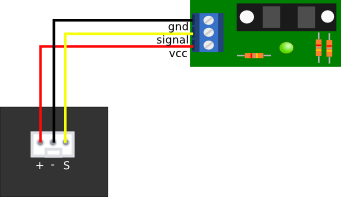

Hey, je suis en train d'attendre des pièces de chines avant de remonter mon imprimante, donc j'ai essayé de faire fonctionner ces endstops mais rien ne marche vraiment... En gros soit je branche dans un sens et la DEL s'allume à peine et il me semble que l'endstops est dit "TRIGGERED" et si je branche dans un sens la DEL s'allume fort mais dans les deux cas, l'endstop donne le même résultat qu'il y ait quelque chose ou non dans le soi-disant faisceau lumineux... Il y a sûrement quelque chose de tout simple à changer dans le firmware mais je ne trouve pas ^^

Merci d'avoir répondu @crash345 mais c'est bien là le problème, c'est pas une question "d'inverser le contact dans marlin" mais le problème c'est que l'endstop ne change pas d'état quand je l’enclenche / déclenche. J'ai essayé avec tout les endstops et ça deonne le même résultat, je pense que c'est simplement un problème dans le firmware. ^^

A priori ces capteurs s'alimentent en 5V. Donc vérifier si la tension d'alimentation des capteurs est correcte.
Je pense qu'il est important de tester les capteurs à part, pour isoler le problème. Si tu arrive à les faire marcher sans la carte, tu pourra te pencher sur la configuration de celle-ci. (Qui doit se résumer à l'utilisation de capteurs normalement ouverts NO ou normalement fermés NC).

Pour savoir si le contact est no ou nc tu alimente ton endstop tu te mets sur ohm et tu regarde si tu a infini ou 0 quand tu mes quelque chose devant

Ben d'après ce que j'ai vu ils ne s'alimentent que en 5V et non en 12V. Il faut que tu identifie les 3 broches de ton endstop : le "-" (ou gnd) et le "+" (ou Vcc, 5V). Tu n'a besoin que de ces deux fils pour tester ton capteur. Normalement la diode devrait s'allumer/s'éteindre que tu passe un objet dans le capteur. Et si tu as un voltmetre, tu peut vérifier que ta sortie signal passe de 0V à 5V et inversement.
Prend garde au câblage. Sur la carte le signal n'est pas au milieu. Je pense que tu as mis +carte sur +endstop (ça c'est bon) et -carte sur signal endstop (ça c'est pas bon) ce qui allume la LED d'après le shéma sur http://reprap.org/wiki/OptoEndstop_2.1
