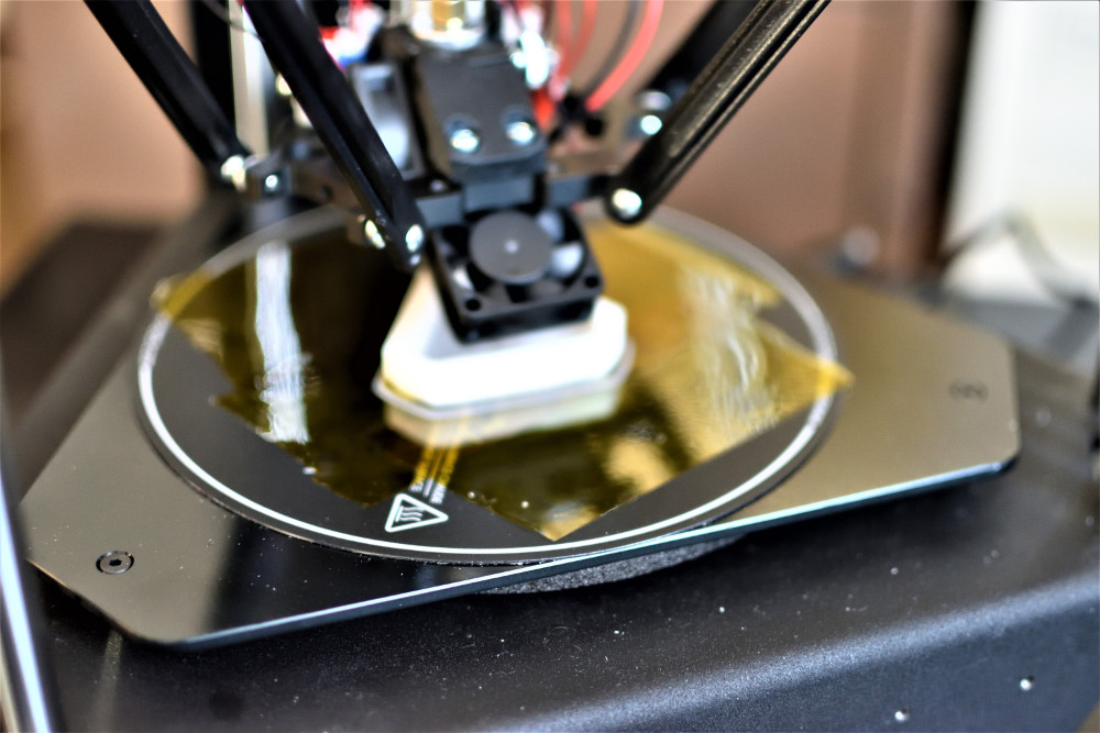

La pièce en question : le fameux dérouleur "imposé" par eMotion-tech imprimé avec le filament inclus dans le carton de la machine.

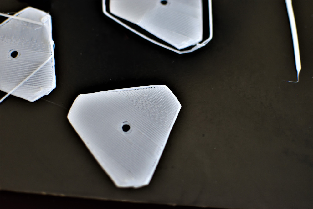

Première impression, premier carnage : la pièce commence à s'imprimer puis au bout de quelques minutes le filament ne sort plus, accompagné d'un doux "clac-clac" du moteur d'entrainement du filament. Donc arrêt de l'impression et tentative de retirer le filament : ce dernier reste coincé dans le raccord olive situé près de la buse d'extrusion. Après avoir démonté le tout et utiliser une pince, le filament se décoince. Quelques soucis aussi pour décoller le PLA du support : j'ai du gratter avec une spatule en plastique mais altérant du même coup le tapis.

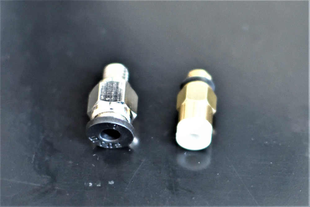

Deuxième impression : ayant vu sur ce forum que le filament fournis par eMotion Tech avec l'imprimante était de piètre qualité, j'ai donc utilisé un PLA premium blanc de la marque plastfab. Mais au final, même problème, même symptôme, même résultat. Seulement cette fois-ci non seulement le plastique a pris dans le raccord olive (impossible de le sortir même à coup de marteau) et impossible de décoller le PLA du tapis ... ayant pris le plateau chauffant j'ai donc reçu un second tapis, j'ai donc effectué un remplacement. Sur les conseils avisés des membres de ce forum j'ai aussi commandé des penufit pour remplacer les raccords olive et effectivement ça change la vie ... C'est beaucoup plus pratique.

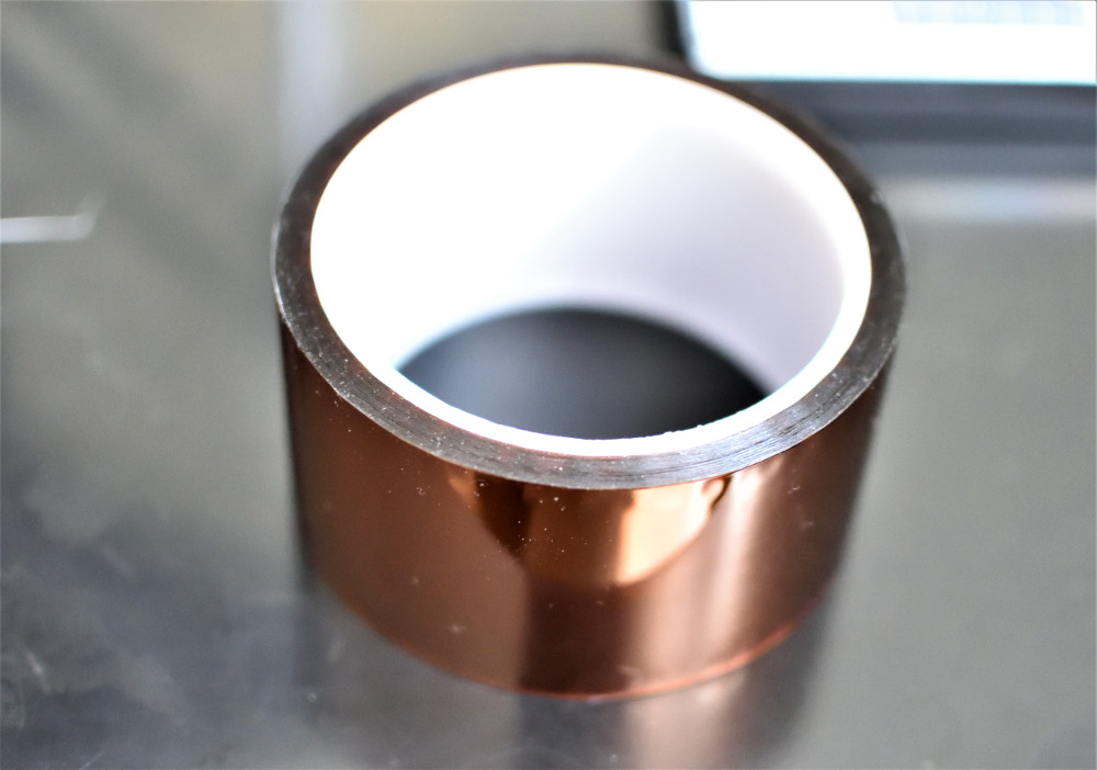

Autre achat dans la foulée : l’adhésif de protection. Là aussi ça change la vie : les pièces se décollent plus facilement.

Pneufits :
https://www.reprap-france.com/produit/1234568670-pneufit-m6-pour-tube-4mm Celui-ci convient pour l'extrudeur mais pas pour le moteur d'entrainement : il ne sert pas assez mais permet un démontage plus rapide au niveau de la buse)
http://www.ebay.fr/itm/322390325171?_trksid=p2060353.m2749.l2649&ssPageName=STRK%3AMEBIDX%3AIT
Scotch :
https://www.reprap-france.com/produit/324-polyimide-adhesif-33m-x-50mm
Troisième, quatrième et cinquième impression : je me suis orienté vers un problème de température. Donc édition du gcode et passage de la température initiale de 190° à 200°, puis 210° et même 215°. Même problème ... encore ... et encore ... Par contre en suivant de près la dernière impression j'ai remarqué que le ventilateur hotend ne tournait pas en continu. En farfouillant sur le forum j'ai pu lire qu'un problème de condo manquant sur le CI à côté de la buse (C-board) provoquaient des problèmes d'arrêt du ventilateur hotend, engendrant ainsi exactement le même problème de bouchage de buse que j'ai depuis le début.

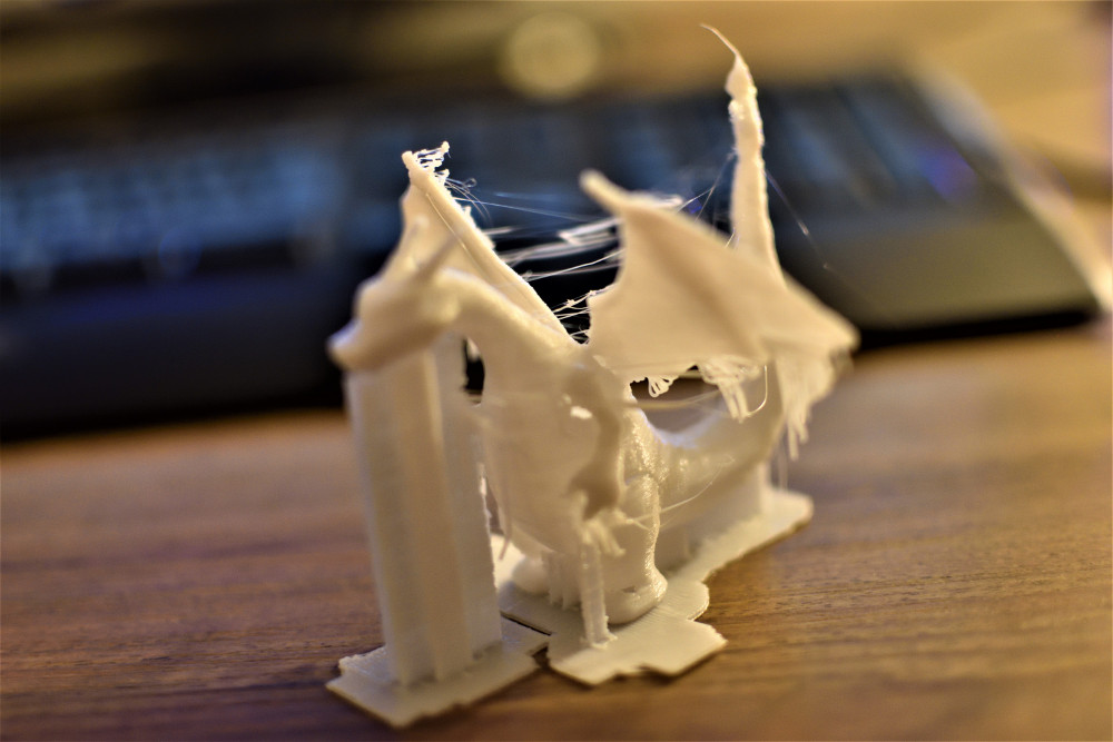

Sixième impression : suppression des référence M106/M107 du gcode : impression réussie ! Enfin :)
Depuis, plus de problèmes, j'ai même pu imprimer un fichier STL (et au passage me rendre compte de quelques soucis de gravité et me familiariser avec les technique d'impression d'objet), pour le moment mon dracofeu est en mode "kill me please" :D
