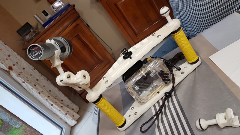

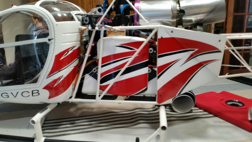

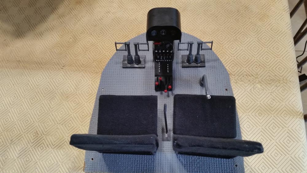

Je ne suis pas sur que vous savez de quoi vous parlez. Je fais des pièces assez grosses et presque toujours à la qualité haute, et donc une trentaine d'heures est assez courant. Un équipement comme le support de matériel de plongée c'est 27 pièces et un total de plus de 100 heures. Un temps équivalent à celui du cockpit de mon Alouette au 1/6ème : Tableau de bord + Palonniers + sièges + manches. Une trentaine d'heures également pour les caches réservoirs latéraux.
Je vous passe les pièces pour réparer le cache de la batterie de mon vélo électrique et quelques autres pièces qui prenait quasiment tout le volume imprimable de la Robox.
On est loin des tours Eiffel à 4€  :)
