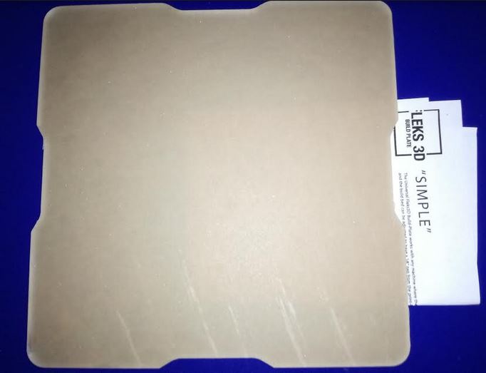

J'utilise un support de type FLEKS3D qui vient à la place d'une vitre par exemple ... et ça accroche très très fortement !!
58d94da789400_2016-12-0213_45_06-(aucunobjet)-plumeau31@gmail.com-Gmail.jpg.e652aa014910c2bd944755359535b71b.jpg
