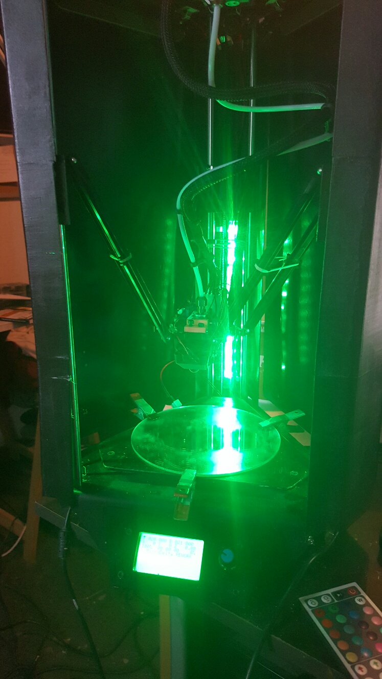

sigiel Posté(e) Avril 2, 2017 Partager Posté(e) Avril 2, 2017 les parametrage par defaut de cura sont asser bien fait. les mien c'est pour du pla 215 la buse 60 le plateau et la vitesse au minimum si je suis en 0.1 ou 140% si je suis en 0.3 et que c'est pas un truc trop complex. Lien vers le commentaire Partager sur d’autres sites More sharing options...
Elbarto Posté(e) Avril 2, 2017 Auteur Partager Posté(e) Avril 2, 2017 Tu chauffe quand même le plateau avec du PLA ? J'ai entendu dire que c'était pas utile ? Après j'y connais rien encore D'ailleurs, pour l’adhérence du plateau, tu utilise quoi ? par ce que j'ai un patch 3DBEDFIX et ça tien pas terrible la première couche Lien vers le commentaire Partager sur d’autres sites More sharing options...
sigiel Posté(e) Avril 2, 2017 Partager Posté(e) Avril 2, 2017 chauffer le pla c'est indispansable ... tu veras si tu chauffe le plateaux le 3dfix sa acroche beaucoup trop. moi personellement j'utilise un petit miroire et le la laque pour cheveux la moins cher possible. Lien vers le commentaire Partager sur d’autres sites More sharing options...
Elbarto Posté(e) Avril 2, 2017 Auteur Partager Posté(e) Avril 2, 2017 Ok dac j'essaierai aussi tout ça ! merci encore et au passage, sympa le carénage sur ton imprimante !! Lien vers le commentaire Partager sur d’autres sites More sharing options...
