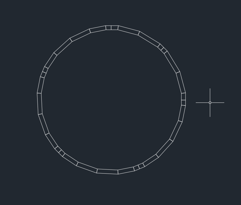

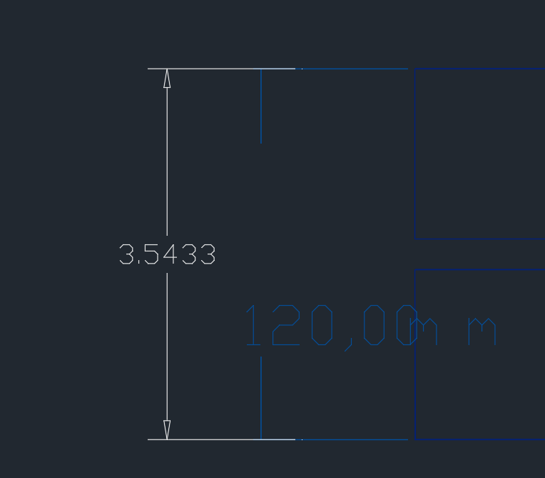

gisclace Posté(e) Avril 3, 2017 Posté(e) Avril 3, 2017 (modifié) Je ne peux pas me charger de tout ce qui est découpe, par contre, je peux te faire les conversions de fichiers si tu veux. Edit : je viens d'ouvrir ton fichier converti en ligne, ne l'utilise pas ... il est blindé de soucis de formes, n'est pas à l'échelle etc etc etc Formes non fermées La cote bleu est celle du fichier, la blanche la mienne Toutes les formes sont découpées. Edit 2 : @legired , voici le dxf corrigé ainsi qu'un blinder pdf avec une page A3 avec toutes les pièces au 1/2 et toutes les pièces au 1/1 réparties sur les pages suivantes. 2017-04-03_Mini-Pi-Powered-Arcade-Machine.dxf 2017-04-03_Mini-Pi-Powered-Arcade-Machine.pdf Modifié (le) Avril 3, 2017 par gisclace
