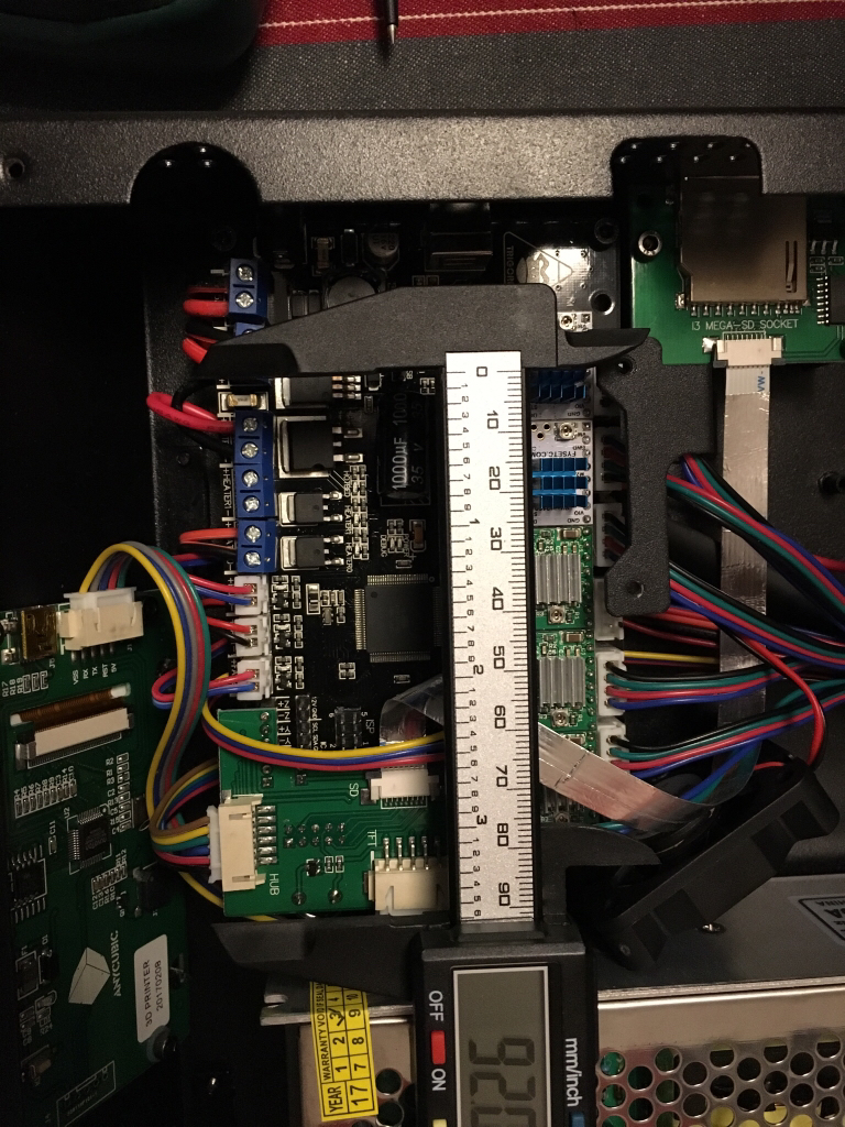

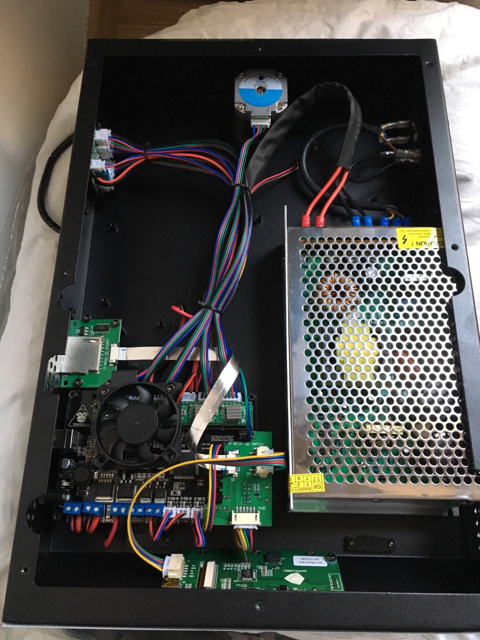

Voilà premier jet de mon projet de remplacement des steppers.
À l'heure où j'écris mon imprimante est encore eventrée mais j'ai déjà réussi à faire bouger mes moteurs ^^

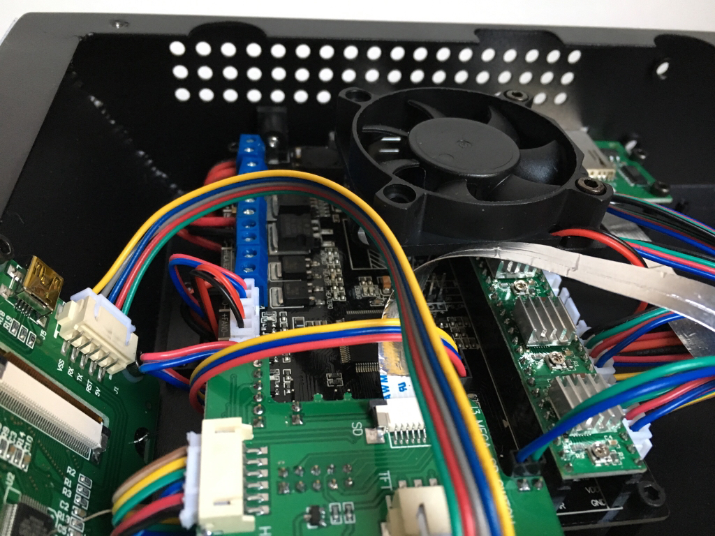

Tout d'abord on démonte

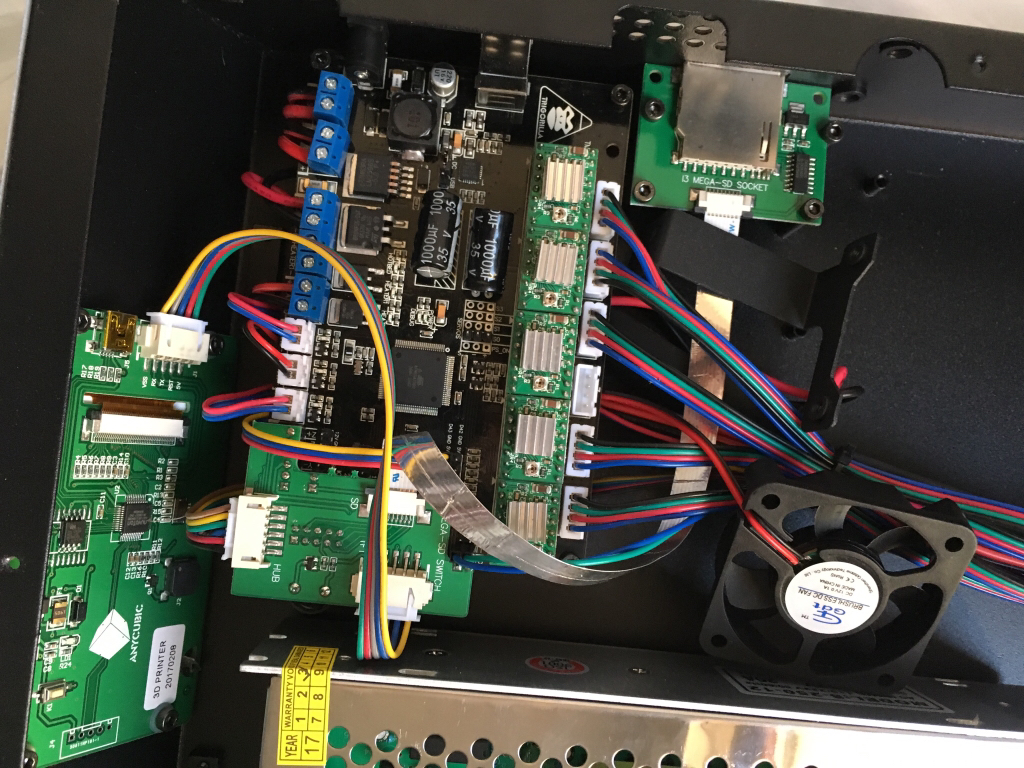

On enlève le ventilateur qui est fixé sur son support métallique au dessus des steppers X et Y

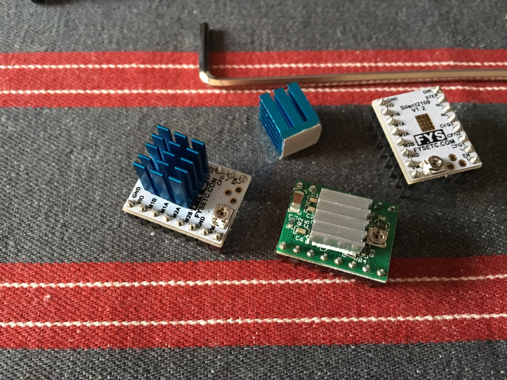

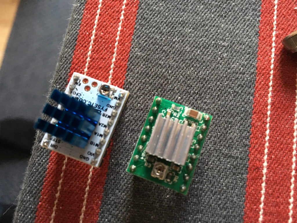

On colle les radiateurs sur la zone jaune faire de pouvoir le mettre sur la puce située en dessous. Pour ma part j'ai centré à l'œil pour qu'ils soient alignés sur la puce.e2c846da871b49244103f13ca8b02bb3.jpg

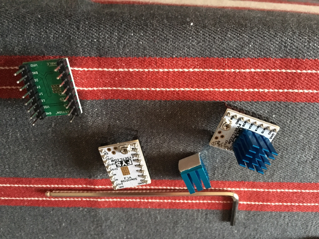

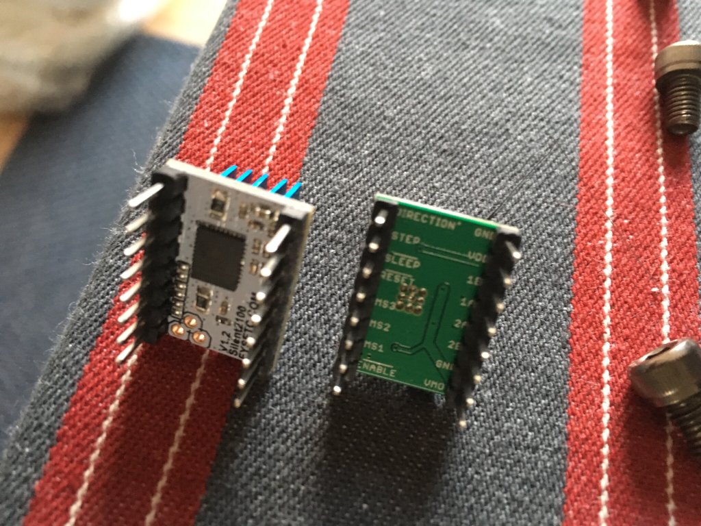

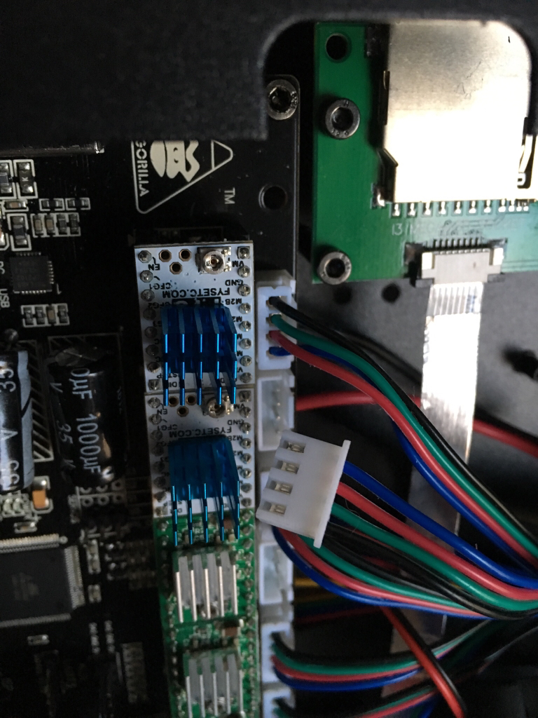

On vérifie que le nom des pins correspond bien entre l'ancien et le nouveau stepper
On en déduit qu'il faut simplement en ficher le driver dans ce sens :

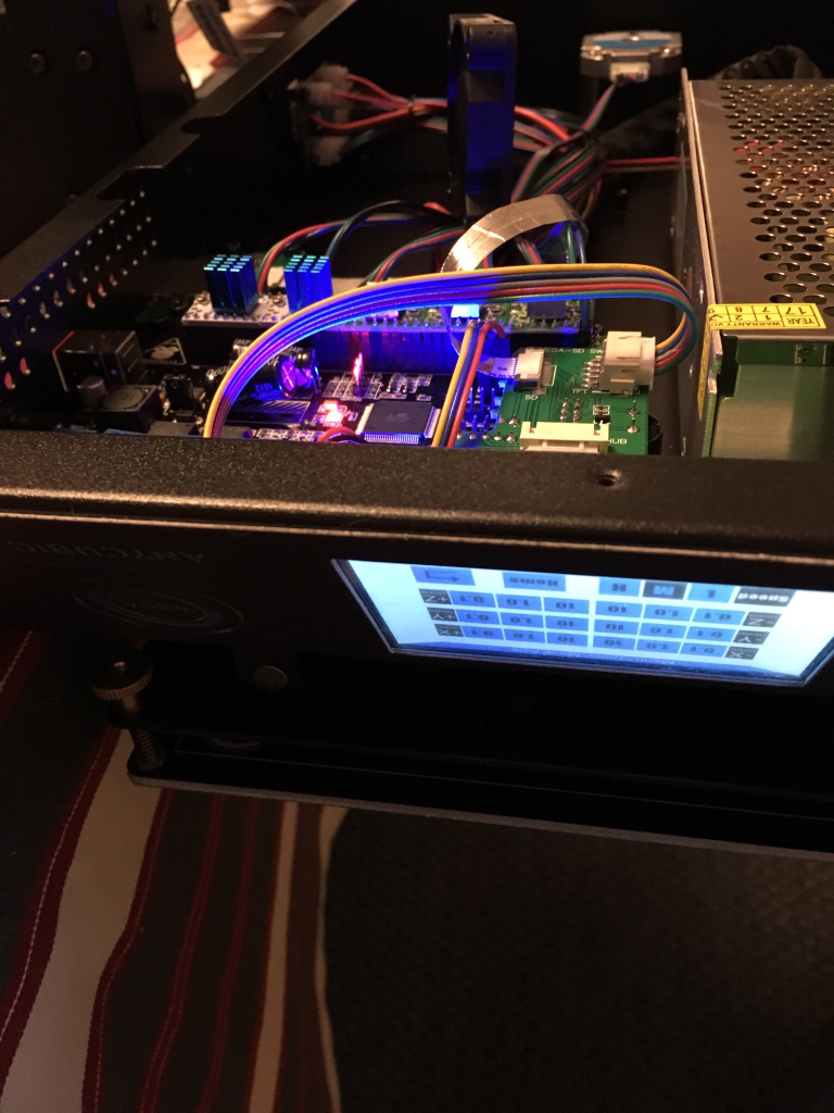

POR l'instant je teste juste l'axe X et Y

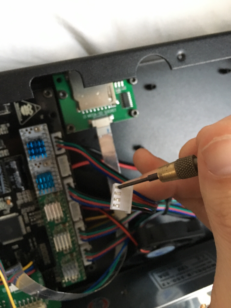

On change la polarité des moteurs: je n'ai pas trouvé pour l'instant de moyen de modifier le marlin, du coup je fais ca à la barbare en retournant les connecteurs des moteurs. 7e04e0eac2f2a92f79e4af7872b0ae95.jpg
J'ai essayé d'intervertir directement les pins sur le connecteur de la carte mère sans succès :S81f49c854ac748964caf8c8509eb346f.jpg

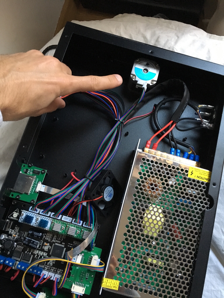

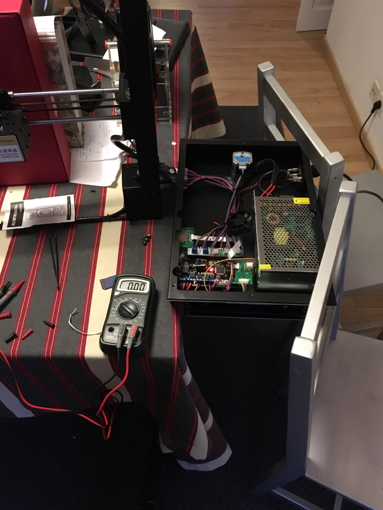

Reste à régler les voltages via les potentiomètres. Pour cela munissez vous d'un voltmètre. Observez mon bricolage pour pouvoir accéder aux potentiomètres tout en ayant branché les câbles et en laissant le plateau mobile ^^
À première vue ca fonctionne quand je bouge les axes à la main dans le menu7b9bd03220f0d337d22495d624ea94ed.jpg
Pour l'instant j'ai un Vref à 1.2V alors que sur les originels d'à côté je suis à 0.9V. Je vais me replonger dans le forums pour savoir comment les régler correctement :)
Pour l'instant j'en suis la je me mets devant le débat. On verra la suite demain ^^

Tu as vérifié si les moteurs sont en 12V ou 24V ? Les TMC2100 supportent assez mal les moteurs 12V car ils causent un sifflement ("whining") dès que les moteurs sont alimentés. Et comme c'est un son super aigu ça ne peut être entendu que par les enfants / ado / animaux. Donc si tu ne veux pas torturer ton entourage fais gaffe ;)
En 24V pas de problème normalement !
Le TMC2100 est bien mais ce n'est pas une solution miracle non plus :)

Premiers tests après avoir calibré un peu au pif sur 0.8V le vref (j'étais à 0.9V initialement)
J'ai vu qu'il y avait deux techniques : soit en calculant soit au bruit/jugé.
Les sites internet donnent des Vref assez variables. Du coup de peur de trop faire chauffer les stepper j'ai voulu commencer dans la norme [emoji4]
j'ai vu qu'il fallait commencer à 0.8 puis régler jusqu'à ce que ce soit smooth. J'ai essayé de déplacer le chariot X et Y via le menu ca me paraissait smooth.

Bon ben j'ai remplacé les 5 steppers et j'ai réglé le x et y a l'oreille cest à dire en partant de 0.8v et en tournant dans le sens horaire le potentiomètre jusqu'à avoir un bruit de déplacement de l'axe fluide sans sembler forcer ou grogner...Y compris en vitesse rapide. je retombe quasi sur 1.2V soit le réglage de base... bref je vais vérifier que les steppers ne chauffent pas sur des grosses impressions mais il semblerait que ce soit quasi du plug and play [emoji4] et surtout avec une vrai impression à vitesse élevée qui doit sûrement aller plus rapidement que le déplacement manuel du plateau. Bref je testerai ca en rentrant du we
l'imprimante est devenue hypersilencieuse reste le bruit dès roulements du Y qui grincent à une certaine position et le couinement du Z à certaines hauteurs...
Le seul bruit c'est le dernier ventilateur encore d'origine de l'extrudeur [emoji4] mon dernier remplacement j'espère !

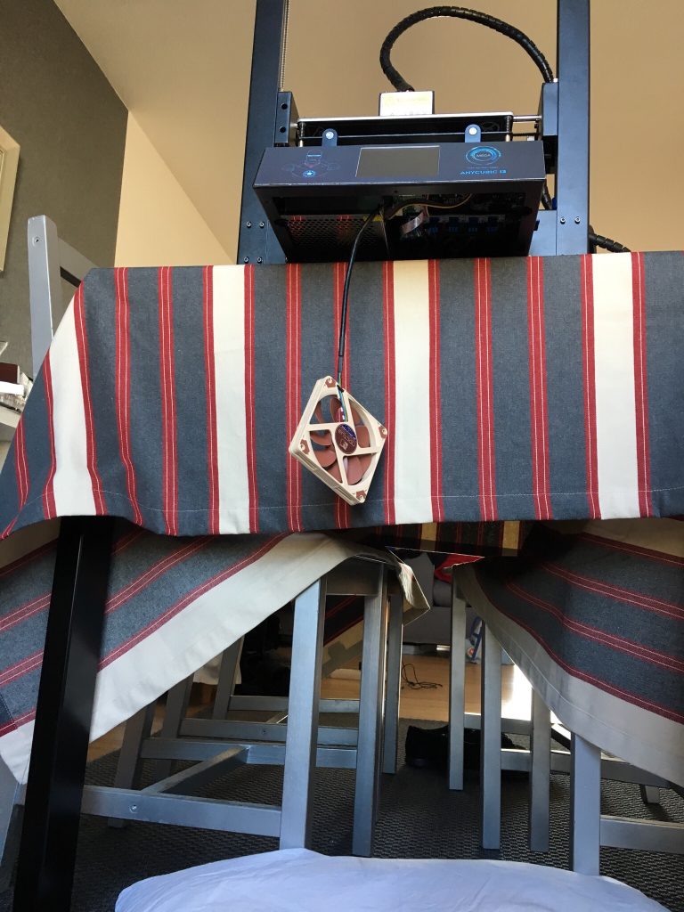

j'ai testé une autre technique pour le réglage des potars beaucoup plus simple: j'ai enlevé le capot du dessous et remonté l'imprimante. Je la met en équilibre +- précaire sur le bord de ma table et je tourne les potentiomètres en m'allongeant sous la table [emoji4] testé et approuvé.f30447d904f27caee3b94ebc44864060.jpg
Concernant le ventilo il semble que le noctua 92mm que je viens de recevoir passe tout juste en épaisseur je n'arrive pas à le visser sur le support d'origine à cause de la vis trop petite je vais voir si je perce pas gentiment le trou de logement pour gagner 1 ou 2mm que la vis prenne! Cest un ventilateur de CPU avec régulateur de vitesse PWM 4fils mais en bidouillant un peu j'ai recupéré l'adaptateur fourni du noctua 40mm et j'ai cassé la prise 2fils pour faire passer la 4 dedans [emoji4]
