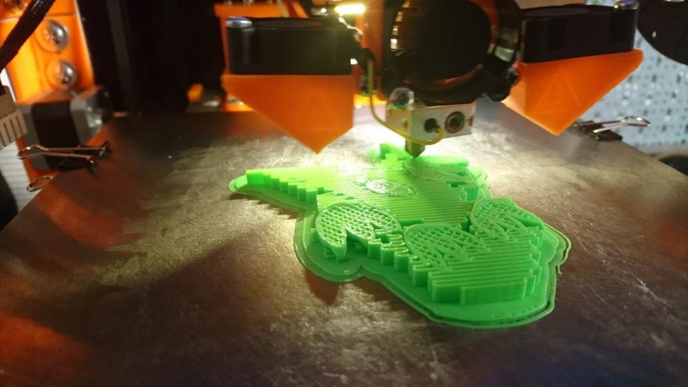

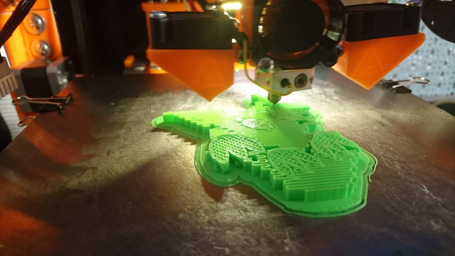

Motard Geek Posté(e) Avril 9, 2017 Posté(e) Avril 9, 2017 Source : http://www.thingiverse.com/thing:1624412/ J'arrive pas à le sortir avec du PLA OPtimus vert... Déjà les petits supports inclus impossible de les faire accrocher sans BRIM. Ensuite quand j'arrive à sortir les premières couches sans problème tous les pans inclinés rebiques... Profil Simplify 3D SmartCub3D par défaut.

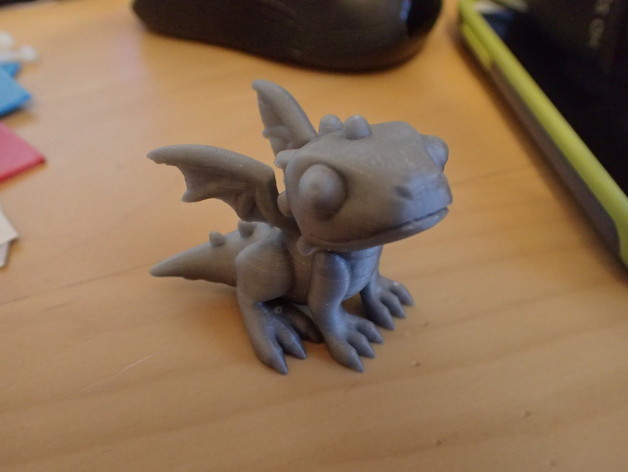

Motard Geek Posté(e) Avril 9, 2017 Auteur Posté(e) Avril 9, 2017 Même souci avec ce dragon (oui, mon fils veut un dragon ) : http://www.thingiverse.com/thing:795051/ Le support de la tête généré par Simplify n'a pas assez d'emprise sur le plateau, il n'y colle pas...
biostrike Posté(e) Avril 9, 2017 Posté(e) Avril 9, 2017 Pour les supports, surtout si il sont petits, il faut mettre un simple raft, sinon ça ne tient pas sur le plateau. Dans simplify, sélectionne 'Use Raft' - Raft Layer : 1 - Coche disable raft base layers. Pour le premier dragon, je l'avais imprimé il y a quelques temps, j'avais pas pris cette version, mais la version "normale", les supports de S3D sont bien plus efficace que ceux de cette version. Support 3mm/60°. Attention au température d'extrusion trop élevé. Pour des figurine je préfère toujours partir sur des température plus basse, le rendu est bien meilleur.
Motard Geek Posté(e) Avril 9, 2017 Auteur Posté(e) Avril 9, 2017 Thx, je vais tester avec un raft la prochaine fois, je suis reparti sur des impressions TPU, c'est ce qui passe le mieux pour l'instant
biostrike Posté(e) Avril 9, 2017 Posté(e) Avril 9, 2017 Ne pas hésiter a rajouter manuellement des supports ou ça pourrait manqué. S3D permet de le faire, donc ne pas s'en priver. Et réduire la vitesse a 60%

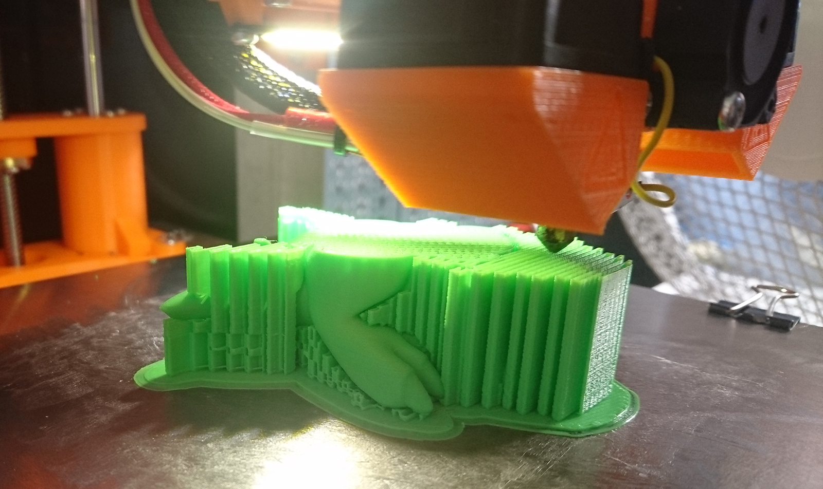

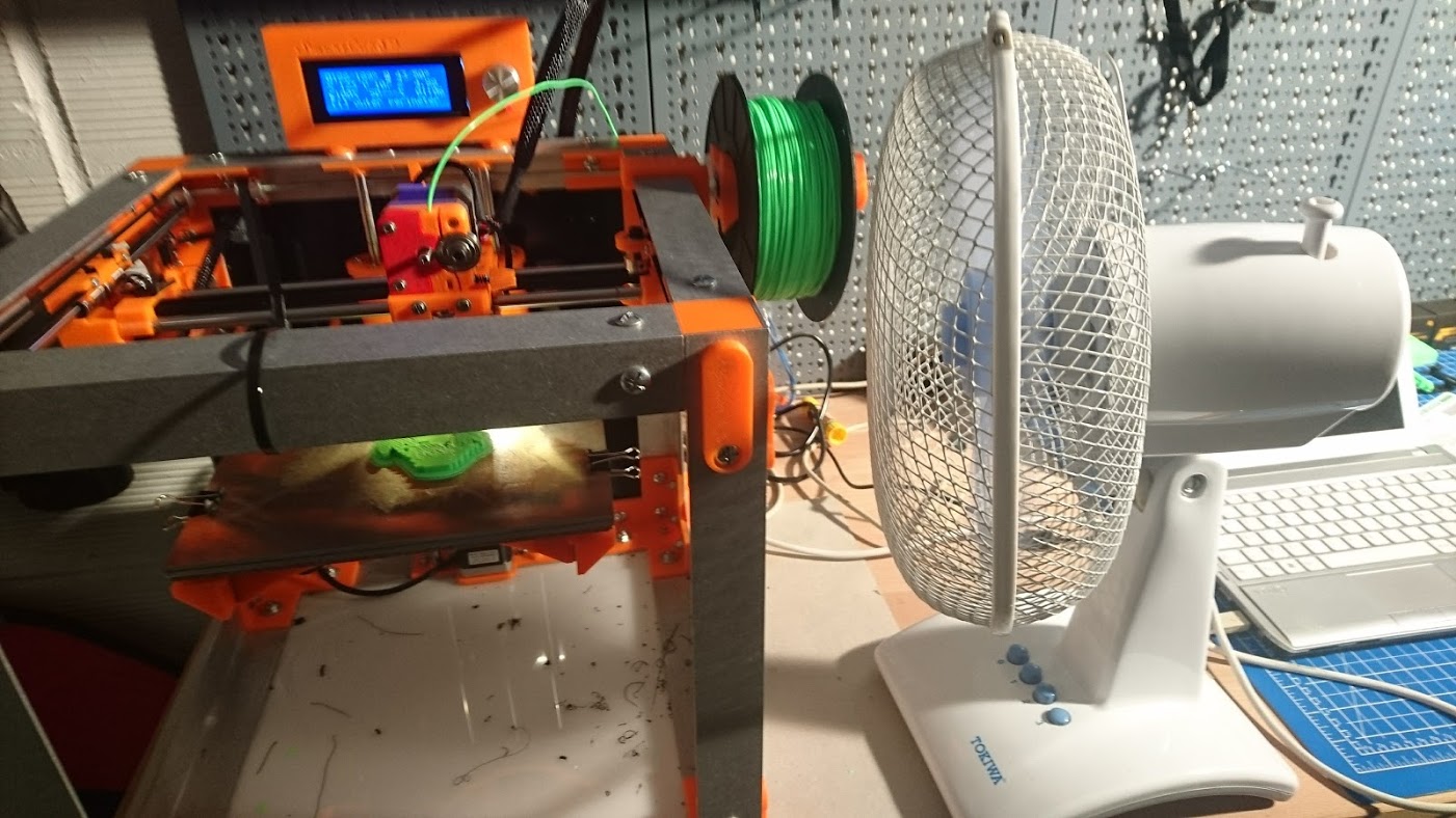

Motard Geek Posté(e) Avril 9, 2017 Auteur Posté(e) Avril 9, 2017 Grrr, j'ai pris une version plus grosse et sans support et ça rebique encore Raft + 40mm/s et 190° à la buse... J'ai rattrapé les pattes en passant à 185° mais je crois que la partie centrale va tout foirer
biostrike Posté(e) Avril 9, 2017 Posté(e) Avril 9, 2017 Il chauffe trop ton filament... tu as mis ventilation à 100% et baisser ta vitesse a 60-70% ?
Motard Geek Posté(e) Avril 9, 2017 Auteur Posté(e) Avril 9, 2017 Comme je disais, imprimé à 40mm/s (contre 60 je crois par défaut dans ton profil) avec une buse à 190°... Réglage de ventilation de la dernière version de ton profil (qui n'autorise plus les baisses du ventilo). Je vais essayer à 180° alors.
biostrike Posté(e) Avril 9, 2017 Posté(e) Avril 9, 2017 Il ne faut pas toucher au vitesse dans le profils, mais baisser la vitesse générale en tournant la molette du LCD - valeur en %
Motard Geek Posté(e) Avril 9, 2017 Auteur Posté(e) Avril 9, 2017 Le calcul est si différent que ça ? J'ai quand même bien baissé la vitesse de base et les autres sont calculées en pourcentage de celle-ci...
Motard Geek Posté(e) Avril 9, 2017 Auteur Posté(e) Avril 9, 2017 Bon ça semble s'être bien rattrapé Encore 4h de stress ou de cauchemars
