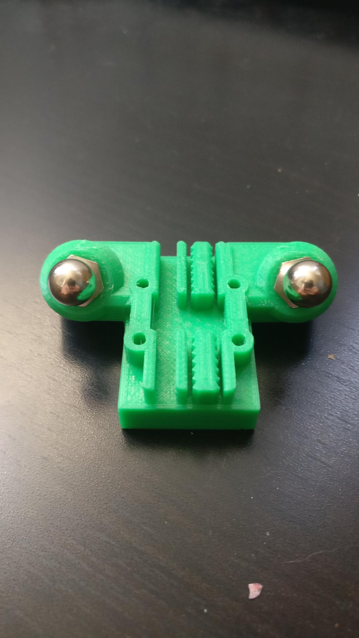

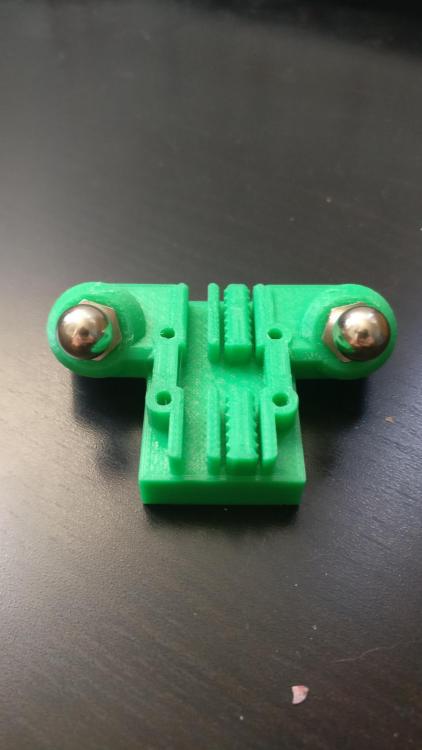

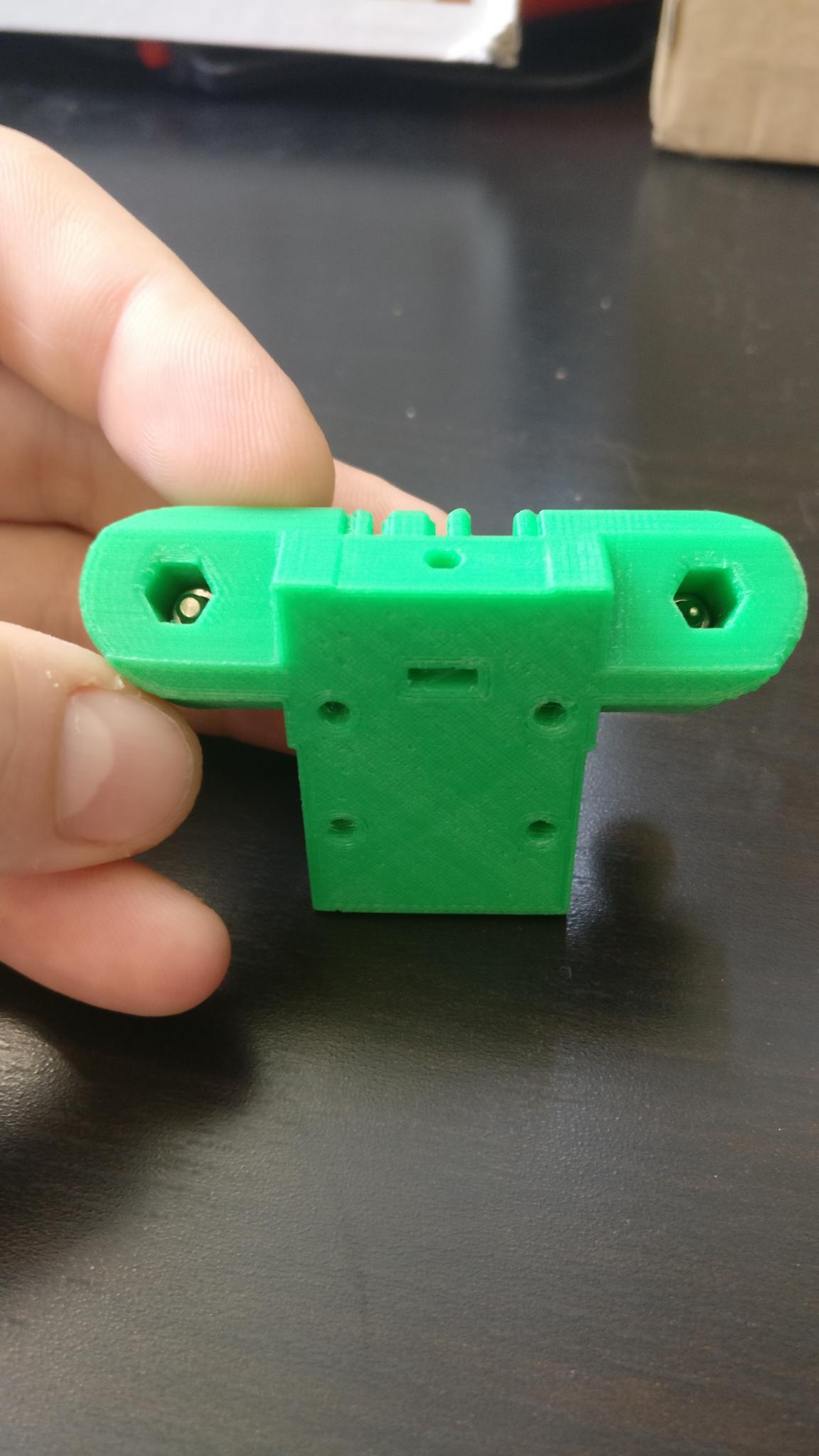

Maxtor Posté(e) Septembre 6, 2017 Partager Posté(e) Septembre 6, 2017 Il y a 23 heures, bertrandp a dit : Salut, un lien pour commander les endstops ? il faut prendre du NC ou NO ? D'avance merci Moi j'ai pris http://s.aliexpress.com/fYfUzY7J pour le chariot j'ai fait ça pour le moment et je suis en attente de l'échantillon igus Lien vers le commentaire Partager sur d’autres sites More sharing options...
bertrandp Posté(e) Septembre 6, 2017 Partager Posté(e) Septembre 6, 2017 Salut Maxtor, Merci, il y aura donc une vis sur le haut du carriage pour le réglage ? Lien vers le commentaire Partager sur d’autres sites More sharing options...
Maxtor Posté(e) Septembre 6, 2017 Partager Posté(e) Septembre 6, 2017 Ha oui pardon tien photos supplémentaires 1 Lien vers le commentaire Partager sur d’autres sites More sharing options...
bertrandp Posté(e) Septembre 6, 2017 Partager Posté(e) Septembre 6, 2017 Super merci, c'est une pièce que tu as dessiné toi meme ou peut on la trouver sur thingiverse ? Je suis en train de printer les pièces Lien vers le commentaire Partager sur d’autres sites More sharing options...
Maxtor Posté(e) Septembre 6, 2017 Partager Posté(e) Septembre 6, 2017 C'est moi qui les fait en remix de d'une autre. Lien vers le commentaire Partager sur d’autres sites More sharing options...
bertrandp Posté(e) Septembre 6, 2017 Partager Posté(e) Septembre 6, 2017 il y a 8 minutes, Maxtor a dit : C'est moi qui les fait en remix de d'une autre. Possible d'avoir le fichier Maxtor pour que je lance les print pour test Lien vers le commentaire Partager sur d’autres sites More sharing options...
Maxtor Posté(e) Septembre 6, 2017 Partager Posté(e) Septembre 6, 2017 (modifié) Oui je te donne le fichier se soir. edit: ajout du fichier Chariot.stl Modifié (le) Septembre 6, 2017 par Maxtor Lien vers le commentaire Partager sur d’autres sites More sharing options...

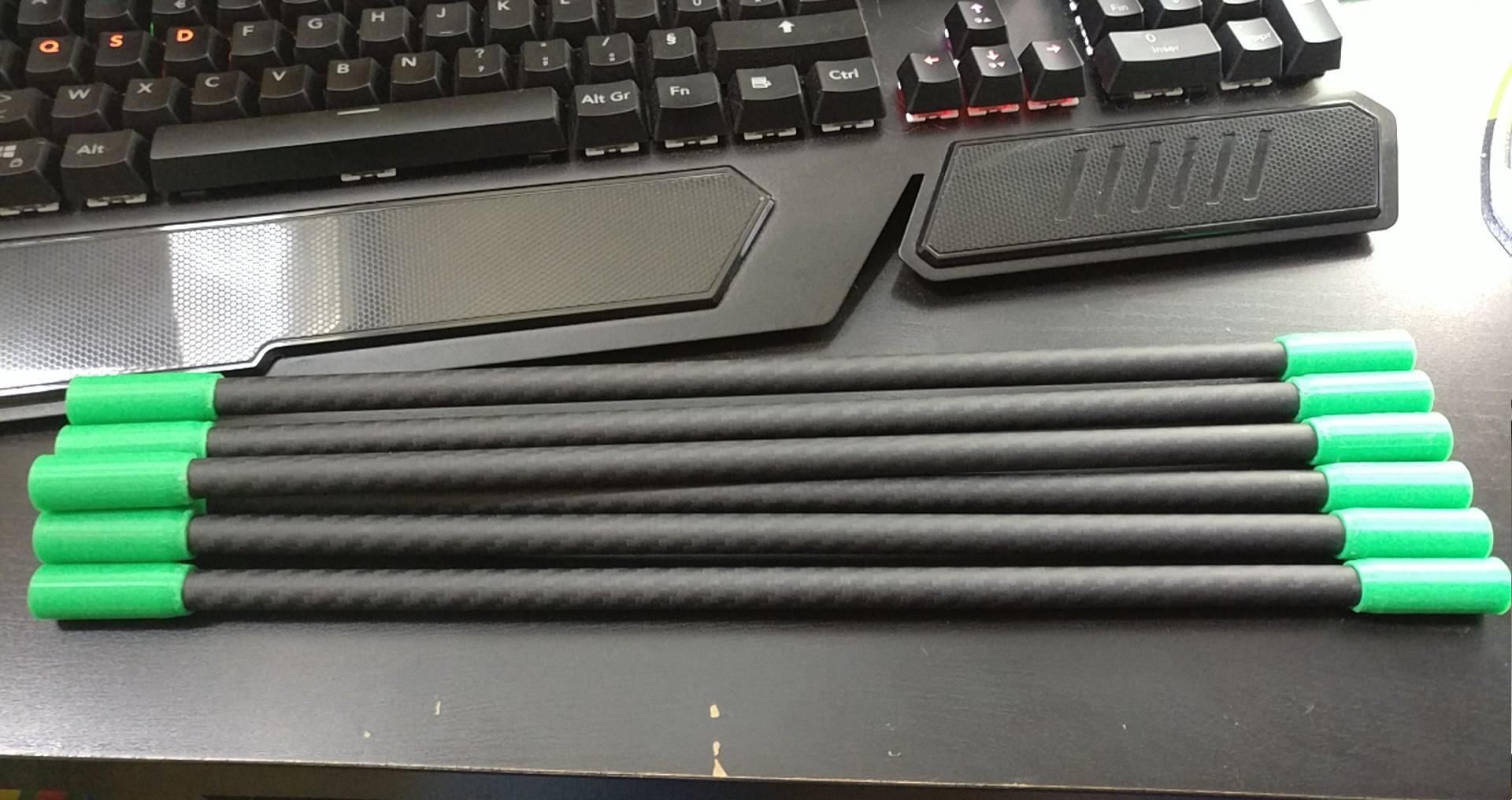

Maxtor Posté(e) Septembre 9, 2017 Partager Posté(e) Septembre 9, 2017 il y a 6 minutes, bertrandp a dit : Moi j'attends : profiles alu Motedis, tubes carbones, billes, aimants, rails et chariot igus et le stl de Maxtor pour l'assemblage des bras et aimants t bien le voila je les est print par 6 embout.stl Lien vers le commentaire Partager sur d’autres sites More sharing options...
